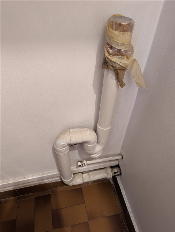

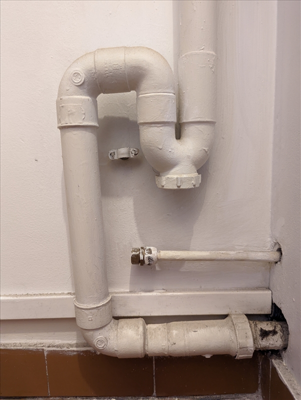

rosco a écrit :
Si le débit froid et chaud ne sont pas à peu près identiques, c'est que le chaud est entartré quelque part en général.
T'es vraiment sûr que le bruit vient du groupe ? Car si ça goutte pas en dessous dans le siphon et que le robinet est fermé, il n'y a aucun débit nulle part... Si tu abaisses la vanne d'arrivée d'eau froide derrière le groupe, ça change ?
Ouip, ça vient du groupe, et dès que je bidouille la soupape ça ne fait plus de bruit... jusqu'à ce que je ne la bidouille plus.
Le souci de pression oui j'avais compris que c'était très certainement du tartre. J'avoue que c'est galère d'aller le débrancher là-dessous (mon installation est moins simple que celle de la photo) donc j'ai jamais eu le courage de le sortir pour le nettoyer.
kronoob a écrit :
Le robinet est bien ouvert en plein (je ne parle pas de la soupape) ?
Du coup je vous réponds à tous les deux, oui, le robinet est bien ouvert, je n'y ai jamais touché en cinq ans, et non je ne peux pas l'abaisser, il a l'air un peu grippé et moi aussi donc là j'ai pas de force pour forcer la fermeture (j'ai essayé, je me suis dit que si ça se trouve il se remplissait sans arrêt et que le bruit venait plutôt de là, mais j'y suis pas arrivée)
En fait j'ai l'impression que ce bruit, c'est juste que la soupape semble ne pas se fermer totalement et que ça ne goutte pas parce que ça coule probablement en permanence :o Pas facile de voir dans le siphon dans un meuble sous évier.
J'essaierai demain en plein jour, de regarder mieux.
J'espère juste que le groupe est pas mort au point de faire exploser le chauffe-eau :o mais vu que quand il est éteint ça fait quand même le bruit, je ne pense pas que ce soit un souci de pression.
Dévisse le siphon, si ça pisse en continu depuis un bail, v'là la facture :D
C'est franchement la seule chose qui puisse faire un bruit continu d'écoulement. Aucun souci de surpression, c'est la flotte froide qui part directement à l'égout...
Ca pisse en quasi continu, je confirme. C'est bien ce bruit, la soupape est juste ouverte en permanence en fait.
Je le changerai quand j'irai mieux, merci
T'as fais claquer la soupape ? Faut tourner à fond et ça va revenir au contact brutalement. Ca peut permettre de déloger des cochonneries qui se trouve sur le siège du joint, sous réserve que ce ne soit pas un défaut ou une usure/oxydation  irrémédiable. C'est pour ça qu'il y a plusieurs niveaux de qualité sur les groupes avec une matière différente pour le siège (bronze ou mieux inox) et aussi le fait d'avoir du téflon dessus qui évite que des choses viennent s'agripper. Tout dépend de la dureté de l'eau, + c'est calcaire, plus le siège doit être adapté pour ne pas que le tartre vienne se former dessus et empêcher une bonne étanchéité.

n°66082787
David172
Posté le 07-06-2022 à 22:21:39  profilanswer
Etant une quiche en bricolage  :o, j'aurai besoin de vos précieux conseils  :jap:
Je souhaiterai installer un lave vaisselle dans ma cuisine et voici mon arrivée d'eau et le tuyau d'évacuation :
https://rehost.diberie.com/Picture/Get/r/75027
https://rehost.diberie.com/Picture/Get/r/75028
J'ai cru comprendre qu'il valait mieux installer un robinet avant d'y brancher un lave vaisselle.
Est-ce que je peux directement branche un robinet là ou se trouve le tuyau d'arrivée d'eau ? Le soucis potentiel étant que celui-ci se trouve très proche du gros tuyau laissant très peu d'espace pour le robinet.
Est-ce qu'il vaut mieux que je rallonge le tuyau de manière simple et de le faire monter à travers le petit anneau un peu au dessus ? Si oui, j'ai besoin d'une sorte de coude et d'un tuyau droit (en pvc?) ?
N'étant pas bricoleur du tout, je chercher une solution propre mais simple :whistle:
Merci par avance !
n°66082827
jma64
Electricien chez MOI 8-))
Posté le 07-06-2022 à 22:25:12  profilanswer
à voir le collier en place sur le mur, il y avait un coude à 90 et un tuyau vertical pour se dégager du siphon.
n°66082898
le pote
Day ON
Posté le 07-06-2022 à 22:32:24  profilanswer
Propre et simple, c'est difficile.
Pas propre mais simple: un flexible femelle-femelle 15/21 d'un côté (a l'œil sur photo, à verifier) et 20/27 de l'autre côté. Encore faudra-t-il le trouver; sinon tu prends un flexible 15/21 femelle-femelle normal et tu ajoutes un mamelon réduit 15/21 20/27.
Et une vanne 20/27 male-male sur laquelle tu branchera ton lave visselle.
C'est osé, bien HB, mais ça marchera.
Moyen propre mais moins simple: Si tu peux tourner dans ton raccord déjà en place un coude laiton 15/21, mets ça, et avec un mamelon réduit 15/21 - 20/27 derrière jointé en filasse. Et branche ta machine dessus. Pas facile de mettre une vanne dans ce cas-là, alors serres les fesses. :D
Sinon bah... propre mais pas simple: de quoi braser, un bout de tube cuivre de 14 (je suppose), une pince à emboiture, un coupe-tube, un coude cuivre a 90° (ou une cintrette), une douille a souder 15/21 en 14, une patère de robinet MAL, un robinet MAL, une patte à vis, une cheville de 8, du papier de verre grain moyen pour virer la peinture du tube sur 5 centimètres, et deux ou trois autres conneries. Et là c'est dans les règles de l'art.
Accessoirement, je me demande ce qui est passé par la tête du couillon qui a coupé et mis cet étron au bout du tube.
Un plombier honnête de province te prendra je pense dans les 150 balles.
Message édité par le pote le 07-06-2022 à 23:29:00

n°66082928
jma64
Posté le 07-06-2022 à 22:36:35  profilanswer
ben justement, le couillon n'avait pas de tête.    :lol:

David172
Posté le 07-06-2022 à 22:38:10  profilanswer
Ok je vous remercie pour les idées !  :jap:
Etant en loc, je cherche la solution la plus simple.
Merci à vous !
n°66083002
jma64
Posté le 07-06-2022 à 22:40:52  profilanswer
le plus simple avec 2 mains gauches et locataire: celle du flexible.
n°66083031
libussa
Posté le 07-06-2022 à 22:43:35  profilanswer
Merci à vous !
Tu veux pas demander à ton proprio de remettre en service cette arrivée ?

David172
Posté le 07-06-2022 à 23:57:52  profilanswer
Merci !
Je vais déchiffrer tout ca ! A vrai dire, je n'ai pas encore acheter mon lave vaisselle, je voulais d'abord gérer le robinet  :pt1cable:
J'habite l'appart depuis qq années déjà, je passe par une agence immo. Je vais essayer de voir avec eux....  :whistle:
n°66083484
Eranoc
Posté le 08-06-2022 à 00:17:44  profilanswer
Attention par contre. Avec les évacuation et arrivé derrière tu peut pas pousser ton lave vaiselle a fond. Si c est à poser sous un plan de travail il va dépasser. Normalement les raccordement ce font dans le meuble d'a coter.
