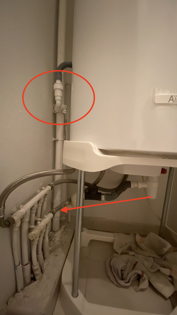

Bonjour,
Je suis en location et la machine à laver se rejette par repiquage sur l'évacuation de l'immeuble, un peu au-dessus de l'évaucation du chauffe-eau.
Lorsque la machine évacue l'eau, celle-ci peut sortir par le siphon du chauffe-eau malgré une certaine distance  :ouch:
Je peux y faire quelque chose facilement ? à part mettre un clapet anti-retour sur la ligne d'évacuation du chauffe-eau ?
https://i.ibb.co/p261BHY/IMG-0785.jpg

Posté le 31-05-2022 à 13:11:33  profilanswer
pist@l a écrit :
Bonjour,
Y en a pas deja un ? Le truc noir ?

pist@l
Posté le 31-05-2022 à 13:35:53  profilanswer
Je sais pas, faut que je le démonte pour voir ;)
edit : bien vu grotius, c'est bien çà  :jap: . Je l'ai ouvert et le clapet était enlevé et dans le fond du tuyau, une des attaches est un peu cassée. Je l'ai remis, on verra si ça tient

jma64
Electricien chez MOI 8-))
Posté le 31-05-2022 à 14:19:27  profilanswer
c'est pas normal que ça refoule comme ça par l'évacuation du cumulus. La colonne descendante doit être en partie bouchée.

Shaad
Posté le 31-05-2022 à 14:22:41  profilanswer
Par contre t'as pas de siphon en sortie de la machine à laver là du coup ? T'as pas de remontée d'odeur ? Y'a un siphon intégré dans les machines ?

rosco
Posté le 31-05-2022 à 14:32:44  profilanswer
Il y a toujours de l'eau au fond de la machine au niveau du corps de la pompe, donc l'odeur ne peut pas remonter même sans siphon après le tuyau d'évacuation.
Cependant, il serait judicieux d'examiner la conduite d'évacuation générale en démontant les repiquages pour y passer un furet (voire une cam endoscopique), car les gens peuvent jeter n'importe quoi et créer des bouchons, car ce n'est pas normal que ça remonte via le chauffe eau, ça devrait couler à pic dans l'évac. Les clapets &co, c'est du bricolage ici.

pist@l
Posté le 31-05-2022 à 14:52:12  profilanswer
Je le dirai à la proprio.
Merci pour vos infos :jap:

bouhi93
Posté le 31-05-2022 à 14:55:30  profilanswer
voir aussi la hauteur de refoulement, certaines machines n'aiment pas les évacuations trop hautes.

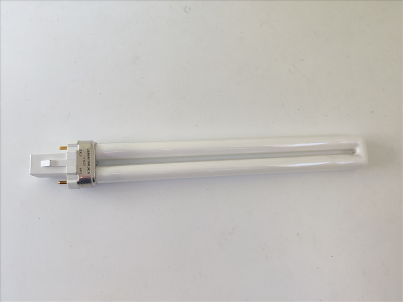

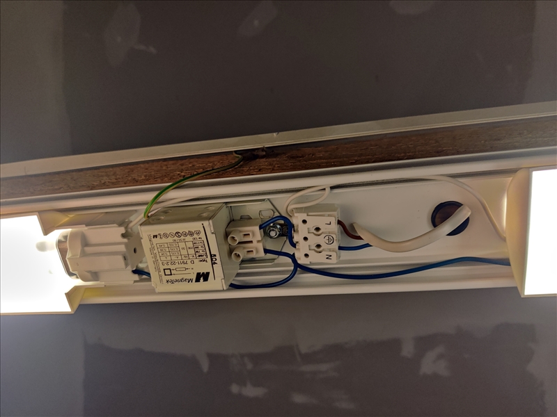

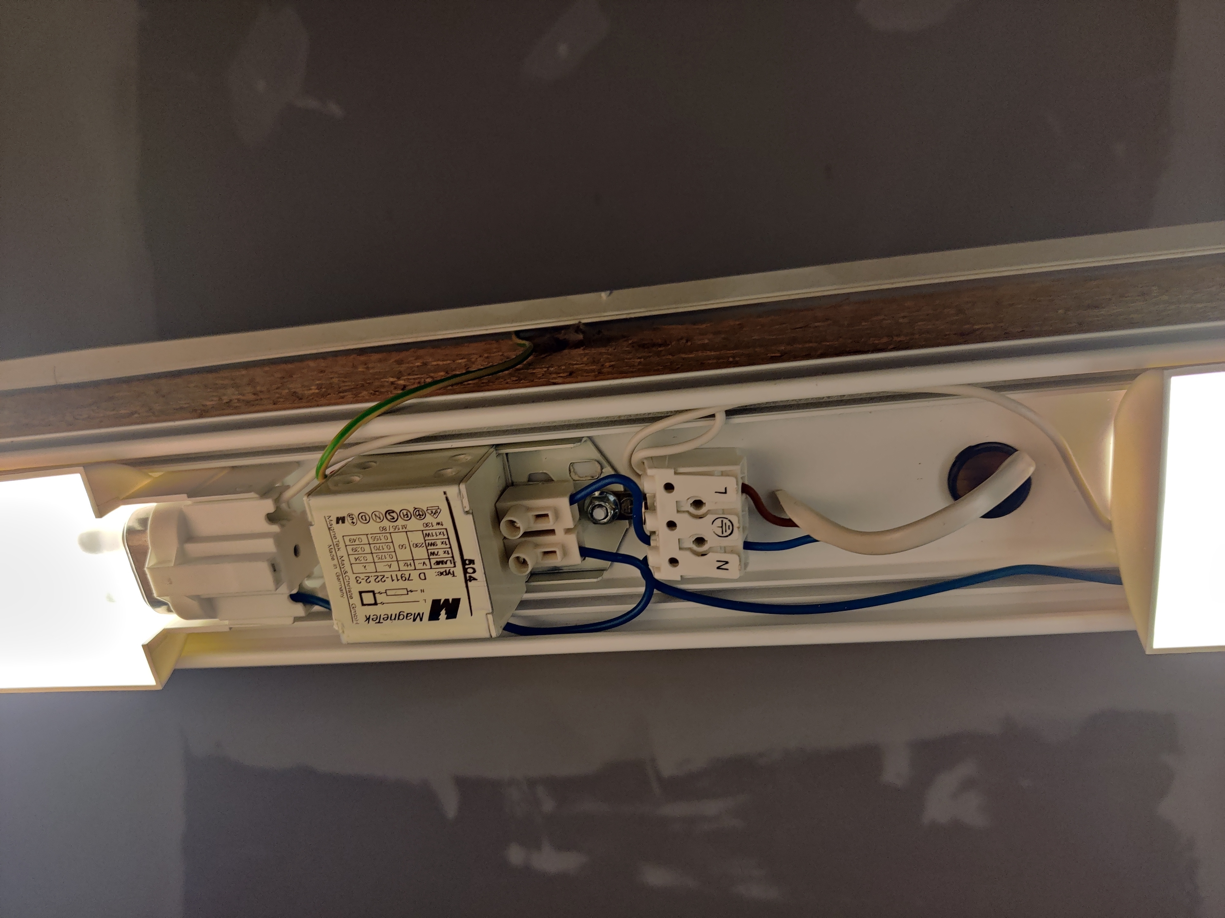

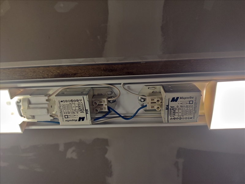

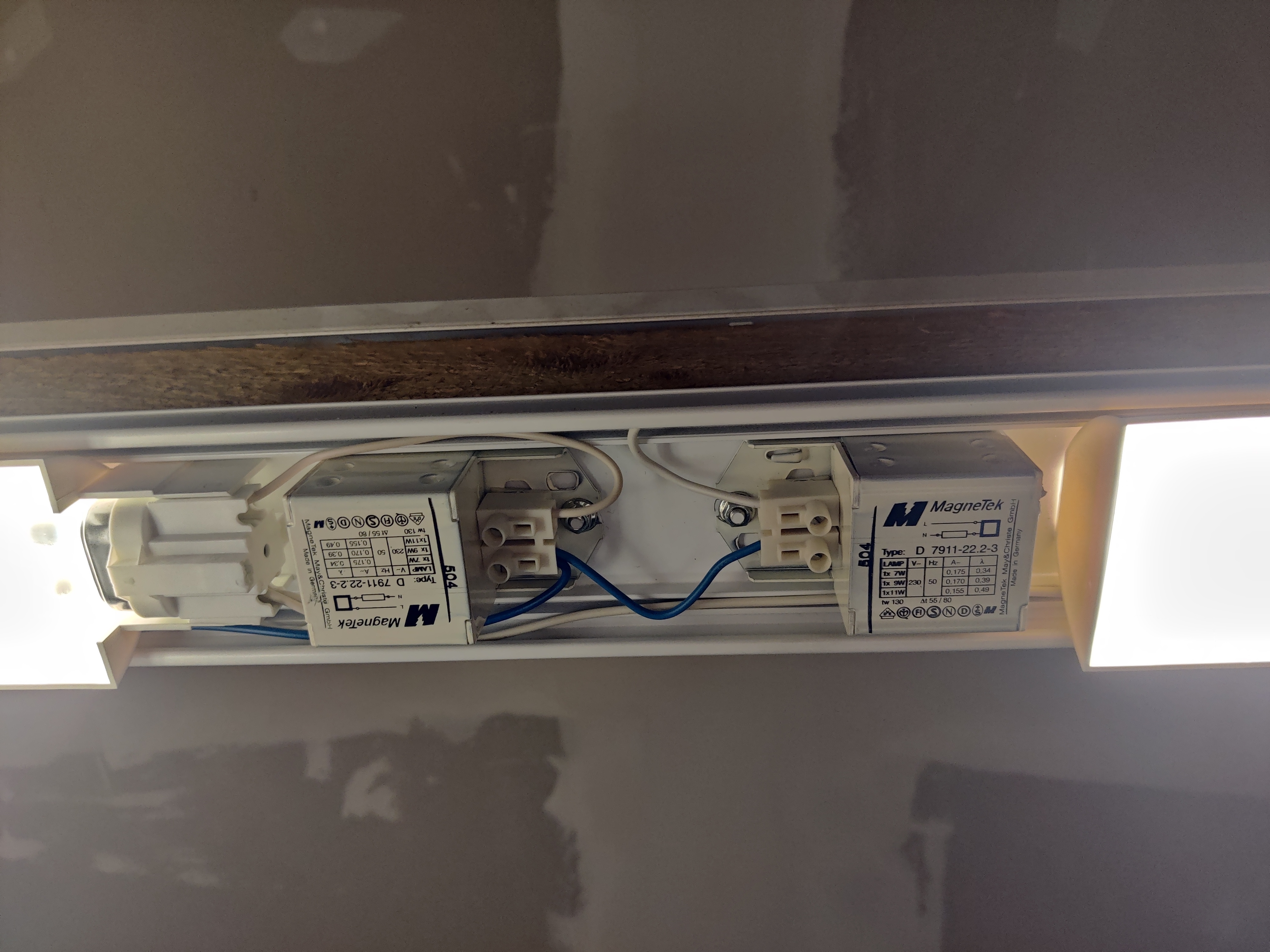

gpg
Posté le 01-06-2022 à 09:34:33  profilanswer
Voilà que mon éclairage de garage se rallume, vous pourriez me dire quoi vérifier parce que ça me gave quand ça fonctionne par intermittence ?
Ça marche en général le matin ensuite ça ne s'allume jusqu'au lendemain voire pendant plusieurs jours...
Pour information, il y a 3 tubes qui fonctionnent tous.
https://rehost.diberie.com/Picture/Get/r/74256
https://rehost.diberie.com/Picture/Get/r/74253
https://rehost.diberie.com/Picture/Get/r/74255
A moins que j'aille sur un topic éclairage/électricité ?  :??:
Merci en tout cas.
Merci en tout cas.
Honnêtement ce genre de chose c'est de la merde fluocompact dépassé.
Regarde rien que le ballast, pour une ampoule de 11w la conso est de 36w.
Tu vire tous et tu mets de la led et roulez.
Message édité par eeeinstein le 01-06-2022 à 10:40:52
