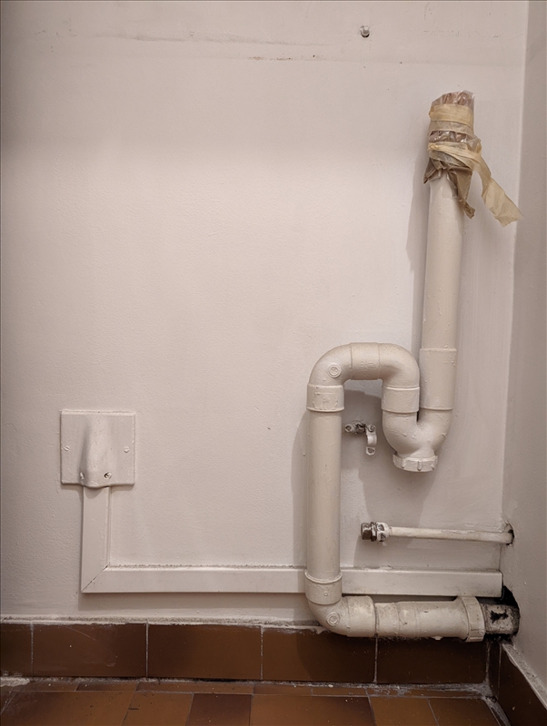

David172
Posté le 08-06-2022 à 02:18:24  profilanswer
Eranoc a écrit :
Attention par contre. Avec les évacuation et arrivé derrière tu peut pas pousser ton lave vaiselle a fond. Si c est à poser sous un plan de travail il va dépasser. Normalement les raccordement ce font dans le meuble d'a coter.
SirAnneau a écrit :
C'est surement pour ça que tout est recroquevillé. Soit doit être un espace de 80 cm (par ex : machine de 60 cm + petit meuble de 20 cm)
Oui effectivement, c'est une petite cuisine dans un studio, l'espace est de 120 cm mais c'est dans ce coin que je dois mettre frigo (moyenne taille) et éventuellement un petit lave vaisselle de 45cm. Enfin bon, la cuisine sera plus fonctionnelle que belle  :whistle:
Sinon pour ma culture personnelle, sauriez-vous me dire ce qu'est le bloc blanc à gauche dans la photo ?  :??:
https://rehost.diberie.com/Picture/Get/r/75041
n°66083653
rosco
Posté le 08-06-2022 à 02:28:37  profilanswer
Une sortie de câble, t'as la goulotte pour cacher les fils qui en part.
n°66083696
eeeinstein
Électricien au CERN
Posté le 08-06-2022 à 05:45:55  profilanswer
Alimentation de la plaque électrique très certainement

Je viens de remesurer mon mur, et les mesures sont différentes de haut en bas....
Il est plus étroit au milieu (13.7) alors qu'en haut et en bas il est à 14 cm.
Je vais m'amuser, je sens...  :pt1cable:
Tu as aussi les réponses d'André et de Carbon'R : 2 cloisons avec rail de 48 pour pas t'embêter avec le r100.
Les 3mm seront rattrapés avec l'enduit, c'est pas grave ça :D
Tu te met tout en retrait, genre 13,5, 13,6, et tu gères la transition en enduit de finition, avec plus ou moins d'épaisseur et une transition douce.
