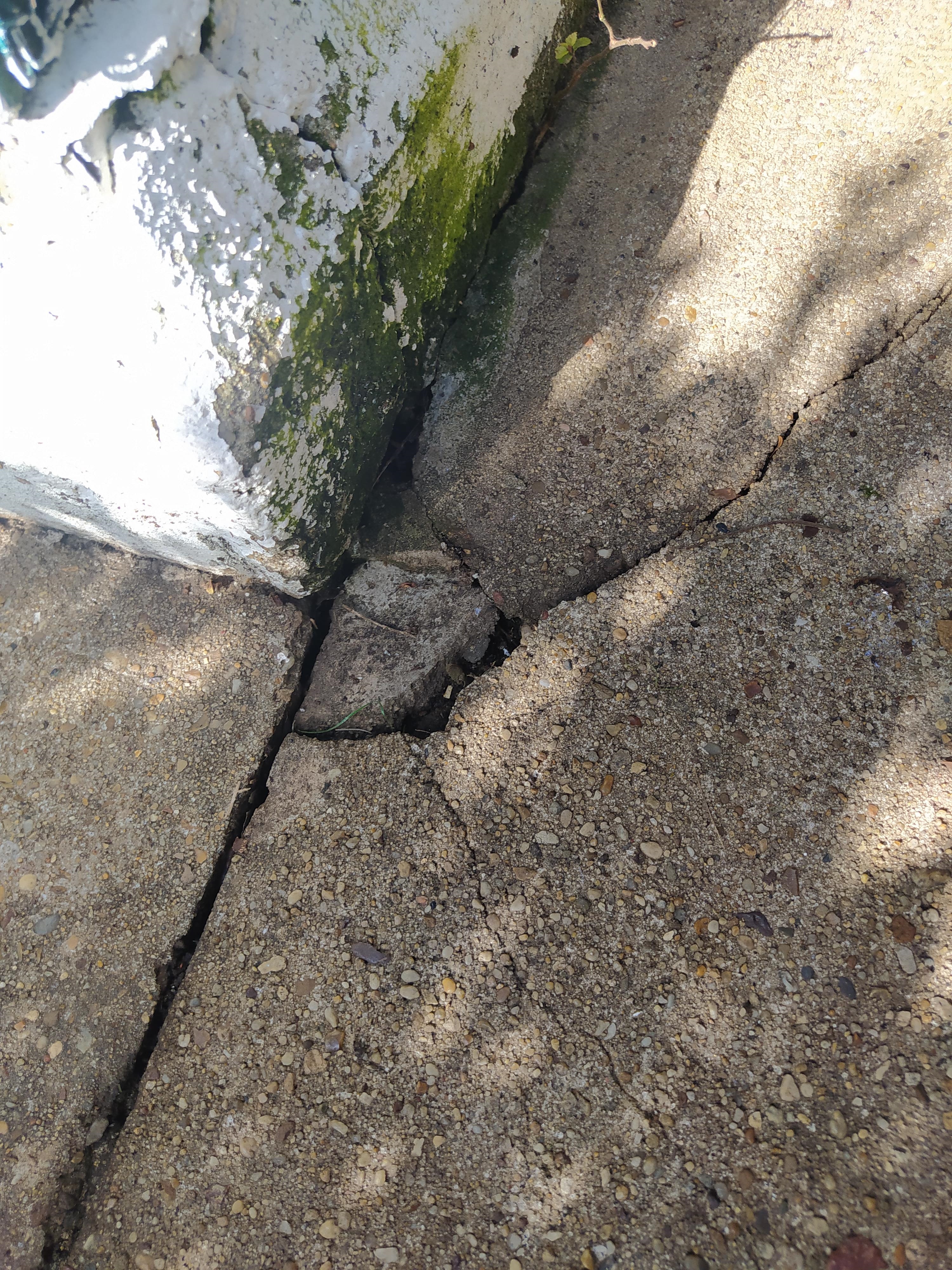

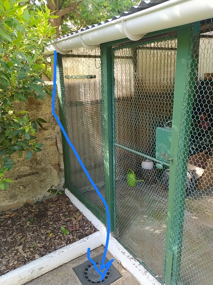

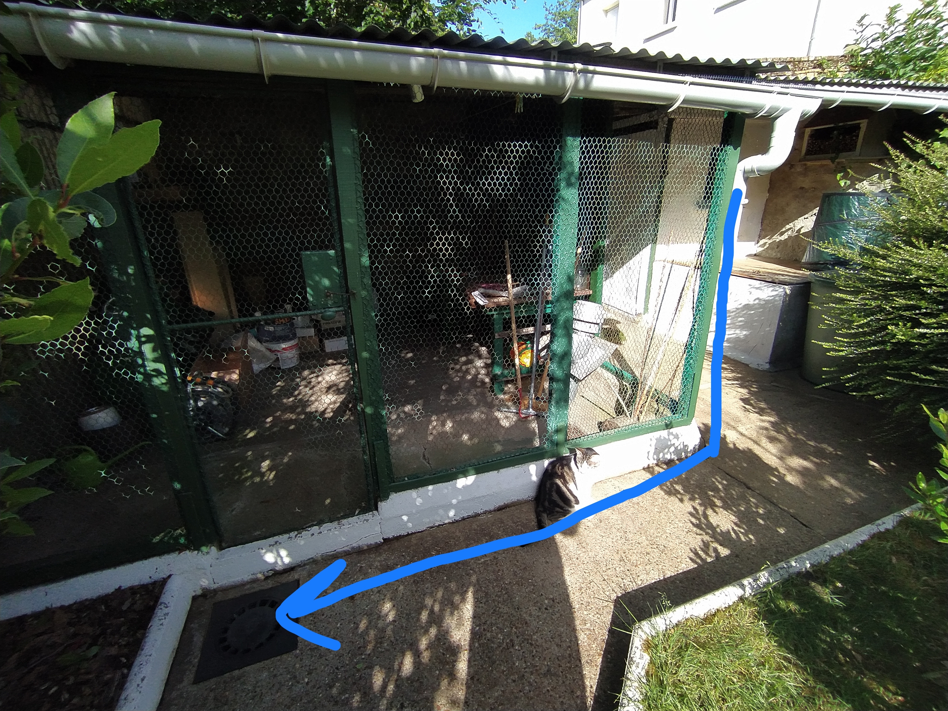

Bonjour, j'ai une question d'évacuation d'eau de pluie au fond du jardin de ma maison.
Actuellement, sur une partie du toit de cette 'remise', l'eau fait comment ça :
https://rehost.diberie.com/Picture/Get/r/74850
Et est évacuée par une bouche dans le béton.
Cependant, au fil des années, le béton s'est fissuré (normal) là où tombe l'eau sur le béton et du coup a du mal à d'évacuer.
https://rehost.diberie.com/Picture/Get/r/74851
Question 1 : comment puis je reboucher / réparer cette fissure / trou ?
Question 2 : faut il changer le trajet de l'évacuation de l'eau ? Parce que ça va revenir j'imagine.
Je pensais à changer le tuyau PVC de place comme suis : https://rehost.diberie.com/Picture/Get/r/74852
Afin de mettre l'eau directement dans l'évacuation.
Merci !
Merci !
Avec du ciment de reparation tu trouveras cela a leroy, sinon l eau vu que tu as de la terre a coté tu peux l envoyer dedans plutot que dans ton ecoulement

J'ai peur que l'accumulation de l'eau à côté de mon mur mitoyen de jardin ainsi que la dalle de béton de la 'remise' ne leur soit préjudiciable à vrai dire.
Premier Mondial sur Boinc! merci HFR :D
Merci !
Pour commencer, un bon coup de Karcher pour dégager tout ce qui peut dégager (poussières, sable, terre, etc).
Puis coules dans les fissures un mortier dosé léger en sable 0-2 (voire pas de sable du tout), avec une bonne dose de Sikacem fluidifiant afin d'aider a bien pénètrer les fissures, et un chouille de Sikalatex pour rendre étanche le mortier (l'eau ne pénétrant pas le mortier, ça partira moins vite en gueunille avec les gelées de l'hiver). Tu peux en mettre un peu au pinceau dans les fissures avant le mortier, ca aidera a bien coller ce dernier.
Si tu as le matos, (meuleuse + disque diamant, massette et burin pointe) tu peux préférer découper un carré de la zone endommagée afin de recouler un carré propre.
Sinon, en mode flemme: Sika11 de la bonne teinte, mais bof... pas sûr de l'aspect et de la pérennité.
Ultime: tu tronçonnes pour mettre une bonde de sol, et tu tranches jusqu'à l'autre bonde pour mettre un PVC d'écoulement. Mais plus de taf, gravats a virer, il faut que ca soit faisable pour la pente, et ça laissera un raccord béton assez visible sur la longueur. Le plus simple est effectivement de dévier la descente de l'autre côté du cabanon comme tu le proposes, au détriment de l'esthétique. A voir quand même si ça ne gêne pas l'ouverture de la porte; si c'est le cas, rajoutes une bonde à gauche,  reliée sur celle au pied de la porte (facile je pense de ce côté-là).
Je vois un espace de dilatation sur ta photo: il ne faut pas le combler.
Message édité par le pote le 06-06-2022 à 12:16:36
oui, tu pourrais déplacer la descente pour aller directement dans l'avaloir, pourquoi pas directement tout droit à gauche de ta porte de poulailler d'ailleurs ?
Tu peux aussi casser le béton, ce n'est pas bon au pied des murs anciens sans fondation.
faudra quand même vérifier les pentes des gouttières si tu veux changer le sens d'écoulement....
Super infos :jap:
Honnêtement, je n'ai pas d'outils spéciaux pour le béton.
Pour la descente, ça sera caché pour un laurier sauce et ça ne gêne pas la porte qui s'ouvre vers l'intérieur :jap:
Je note pour le béton.
Pour la descente, c'est plus esthétique qu'autre chose... :d
Oui ça c'est sûr :D
