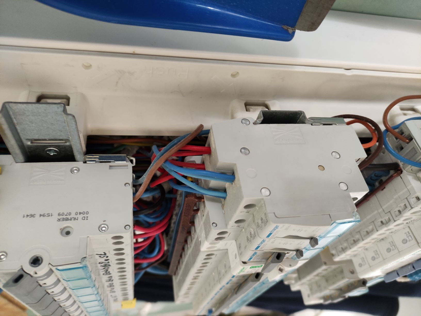

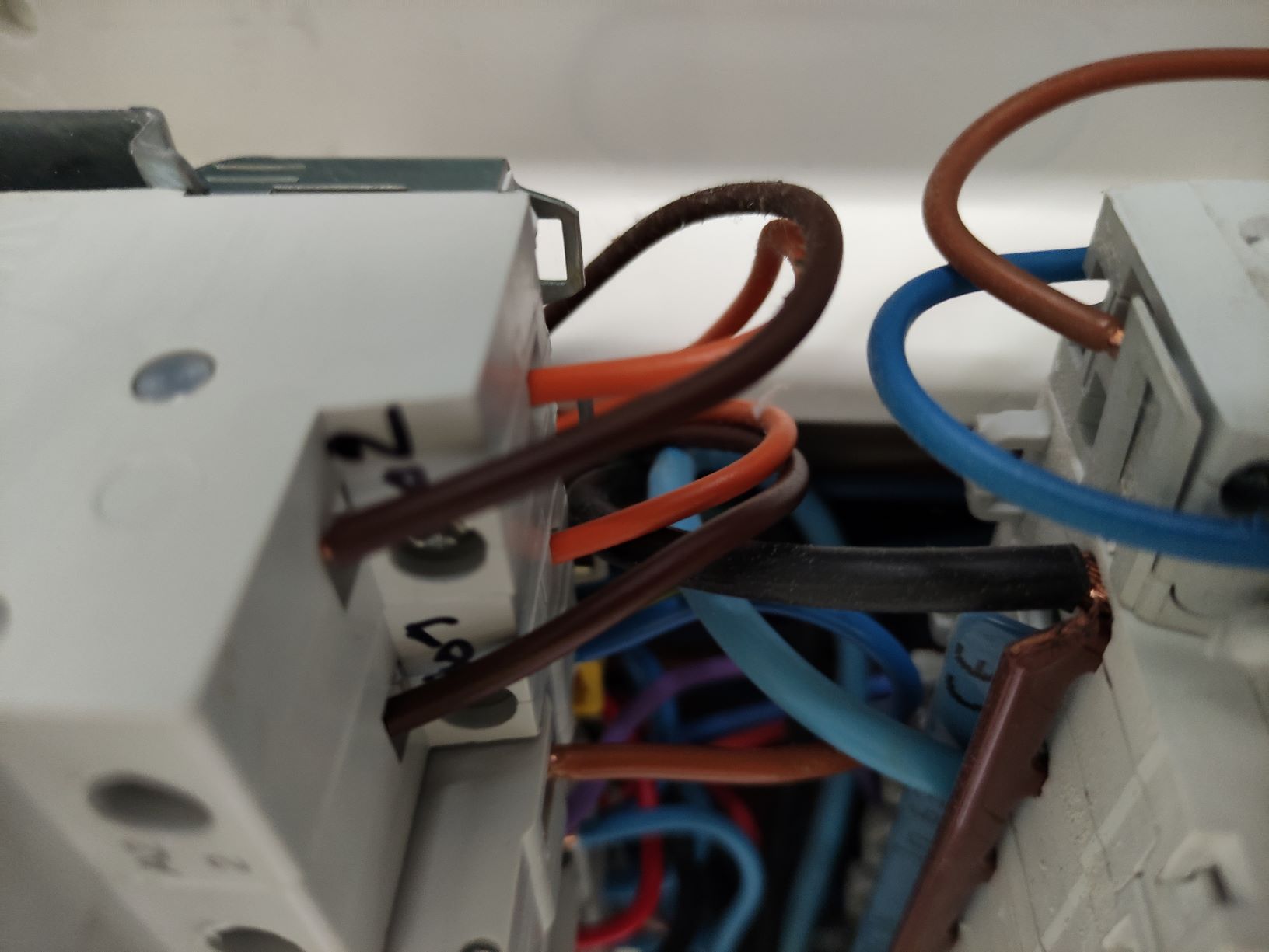

keos92 a écrit :
Yop
Question électricité.
J'ai dans une ancienne chambre, trois interrupteurs commandant une seule et unique ampoule.
J'ai donc un télérupteur au tableau. Je pense qu'un des inters ne fonctionne pas et je n'ai plus l'utilité de trois inters dans cette chambre.
Je ne voudrais laisser qu'un seul interrupteur. Comment je dégage tout çà ?
merci
keos92 a écrit :
Photo de situation
https://zupimages.net/up/21/03/hupb.jpg
Les 3 va et vient sont câbles comme cela. Il y a donc l'alimentation dans une boite de dérive dans les combles. A vérifier.
keos92 a écrit :
Elle est dans mes combles, sous la laine.  [:raztapeaupoulos]
J'ai donc retrouvé ma boite de dérivation. L'alimentation de mon ampoule est sur un wago avec d'autres alimentations.
J'ai pris des photos du tableau avec mon télérupteur.
https://zupimages.net/up/21/04/rj37.jpg
https://zupimages.net/up/21/04/hld0.jpg
n°61982909
keos92
This is the way..
Posté le 29-01-2021 à 15:07:51  profilanswer
Si je ne me plante pas :
1° je repère l'alimentation de mon télérupteur vers mon ampoule
2° branchement de celle ci vers le bon disjoncteur
3° je démonte le télérupteur de mon tableau
4° je prends ma phase de boite de dérivation vers mon nouvel interrupteur puis mon ampoule. Le neutre reste sur l'ampoule.
J'ai bon ?

analphabête diplômé
Posté le 29-01-2021 à 15:59:31  profilanswer
J'ai bon ?
l'alim de ta lampe c'est les fils orange
moins y en a, mieux ça marche

je reviens sur mon histoire d'ajout de prise modulaire sur le tableau électrique:
j'ai regardé, ça a l'air propre et je pense que ça ne va pas être trop compliqué, je vous tiendrai au courant (ahah :D)
mais j'ai une question subsidiaire: il faut couper le disjoncteur général ou le disjoncteur de la rangée sur laquelle j'interviens est suffisant?  [:tinostar]
n°61984699
grotius
Posté le 29-01-2021 à 17:37:05  profilanswer
Coupe tout car un mauvais geste c est vite arrivé, et 500mA c est beaucoup.
