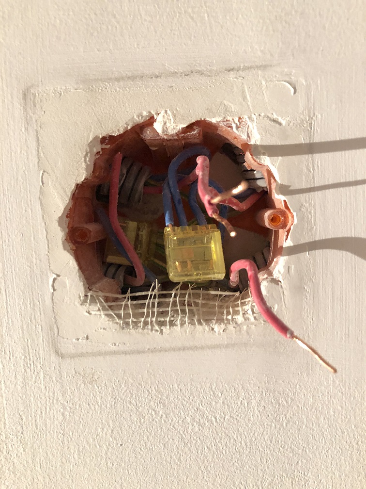

Bonjour à tous,
petit problème d'électricité, je voulais changer l'interrupteur (va et vient) de la lumière par un variateur.
La situation apparaissait simple :
- piece avec point lumineux unique
- un seul interrupteur à l'entrée.
Sauf que je me retrouve avec 4 phases, 4 neutres et je ne sais pas qui est quoi ni comment les connecter à mon interrupteur.
https://rehost.diberie.com/Uploads/0/20210127-210322-354771f4-03f2-4bc7-9532-8e678003afcf.0.pic.jpg
Dans la pièce, il y a plusieurs prises sur un autre circuit, et un interrupteur pour le volet roulant électrique. Ces circuits fonctionnent quand le circuit des lumières est coupé.
Comment expliquez vous ces fils ? Les lumières de pièces adjacentes dépendent du même circuit, cela peut être en paralèlle avec un contact dans cet interrupteur ?
Je vous remercie :jap:
Edit:
- question subsidiaire 1 : est il possible de faire une bétise en rebranchant l'interrupteur initial ? Si je me trompe pour la phase venant du compteur ?
- question 2 : si, avec votre aide, je parviens à faire les bons branchements, les Wagos au fond de la boite empêchent de faire rentrer le variateur qui est plus profond que l'interrupteur simple. Des idées ?
Message édité par Xzf le 27-01-2021 à 21:07:13
