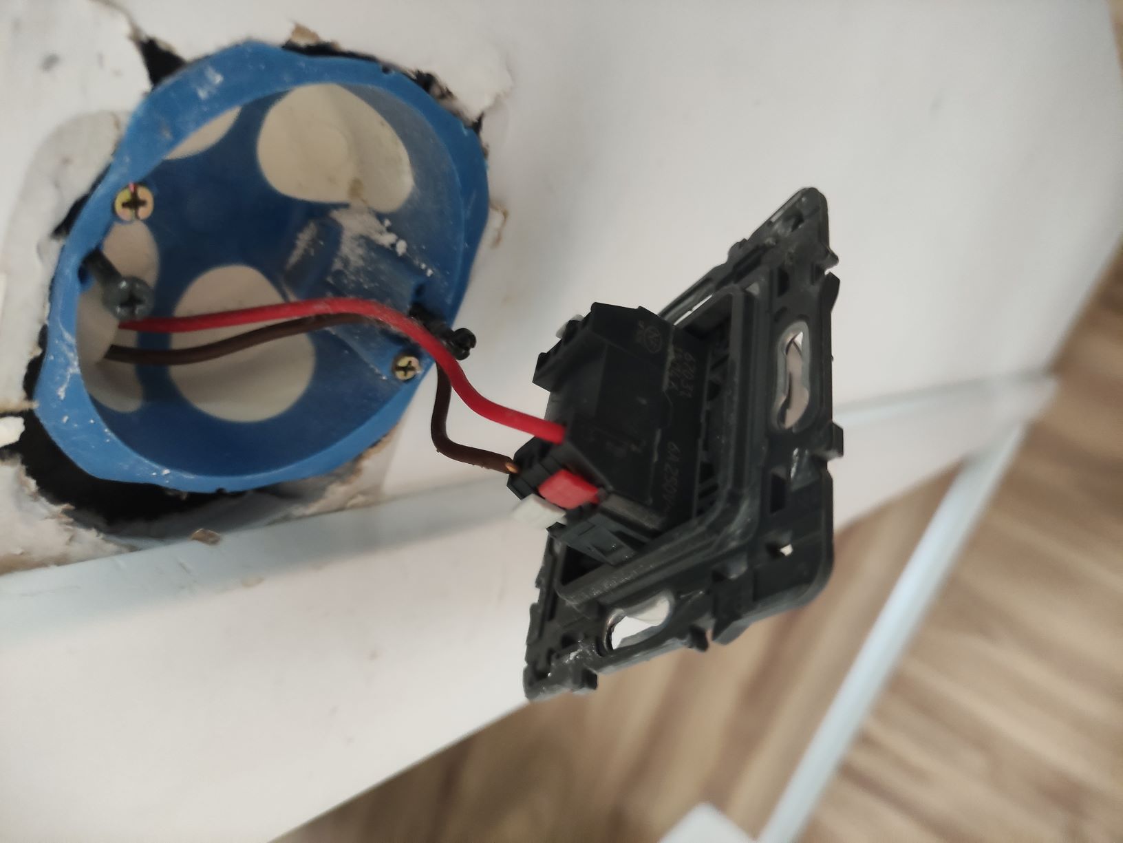

n°61897111
keos92
This is the way..
Posté le 20-01-2021 à 15:42:39  profilanswer
keos92 a écrit :
Yop
Question électricité.
J'ai dans une ancienne chambre, trois interrupteurs télérupteurs. commandant une seule et unique ampoule.
J'ai donc un télérupteur au tableau. Je pense qu'un des inters ne fonctionne pas et je n'ai plus l'utilité de trois inters dans cette chambre.
Je ne voudrais laisser qu'un seul interrupteur. Comment je dégage tout çà ?
merci
Photo de situation
https://zupimages.net/up/21/03/hupb.jpg
Les 3 va et vient sont câbles comme cela. Il y a donc l'alimentation dans une boite de dérive dans les combles. A vérifier.
Message édité par keos92 le 21-01-2021 à 09:56:36

eeeinstein
Électricien au CERN
Posté le 20-01-2021 à 16:19:41  profilanswer
keos92 a écrit :
Photo de situation
C'est pas un vv, mais un télérupteur.
Message édité par keos92 le 21-01-2021 à 09:59:50

electro30
analphabête diplômé
Posté le 21-01-2021 à 10:53:40  profilanswer
keos92 a écrit :
Photo de situation
Tu mets un domino à la place des poussoirs et tu mets une plaque à la place du bouton.
Je voudrais éviter.
Je vais refermer cela proprement donc exit domino et/ou boite d'encastrement cachée.
n°61908796
eeeinstein
Électricien au CERN
Posté le 21-01-2021 à 17:50:15  profilanswer
Il faut trouver la boite de dérivation dans ce cas pour débrancher les fils.
Et on conseille plus les dominos depuis 20 ans mais les wagos :o
