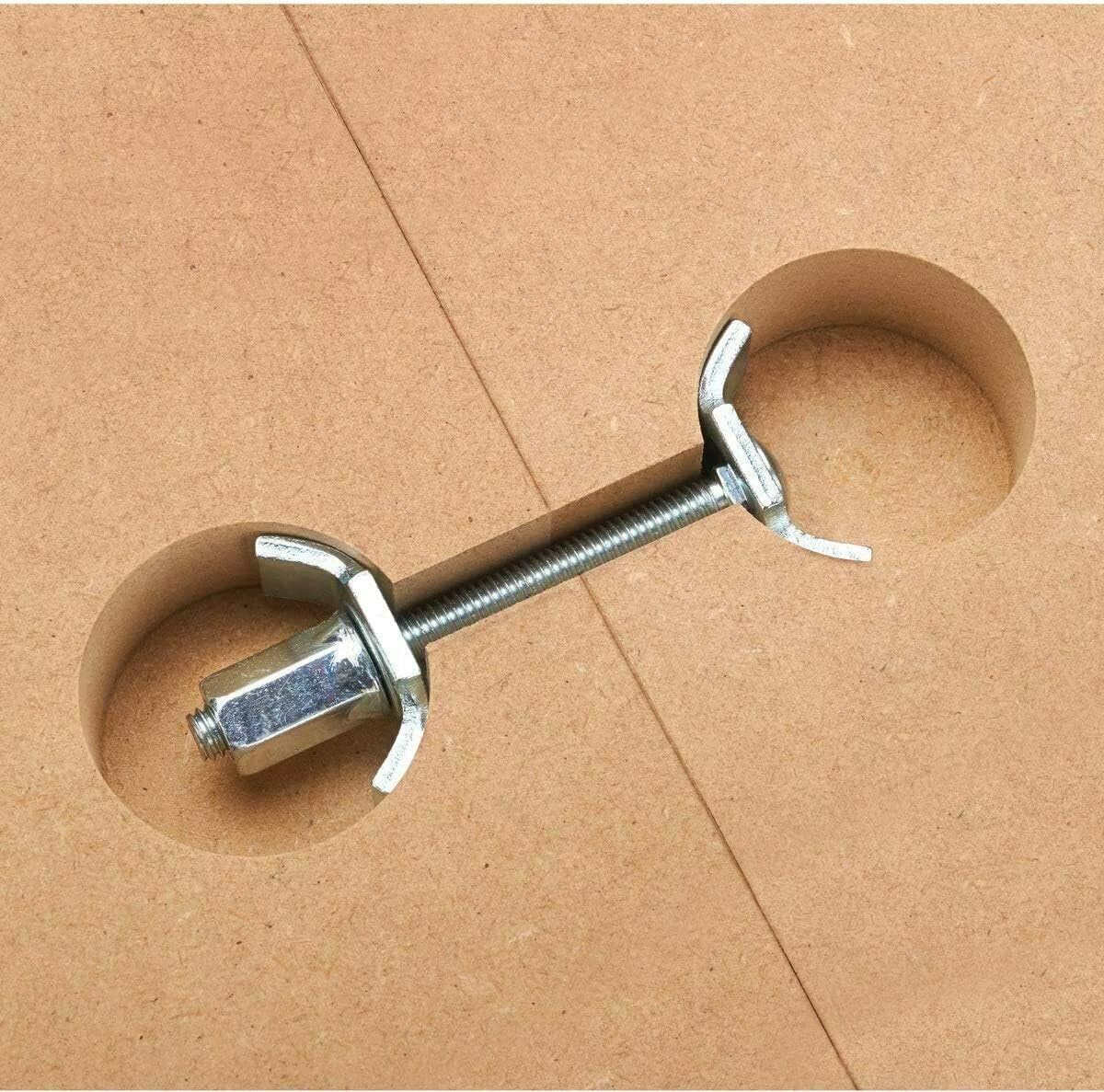

J'ai reçu des panneaux de chêne de 20mm dont 2 d'environ 1,55m chacun de long. Il s'agit d'un seul panneau de 3,10m qui été coupé en 2 pour des raisons de logistique. Je dois maintenant reconstituer un panneau de 3m comme plateau supérieur d'un meuble à chaussures dans notre chambre. En mettant les 2 côte à côte c'est super propre, on voit à peine qu'il manque 2mm de bois, ça rend très bien.
Je suis équipé d'une lamelleuse Dewalt pour raccorder les 2 panneaux. Seulement j'aimerais bien que ça reste démontable, mais j'aimerais pourtant que les 2 panneaux soient bien serrés l'un contre l'autre et que ça ne s'écarte pas du tout.
Je pensais un peu à des fixations type dessous de plan de travail de cuisine. Par contre mes plateaux ne faisant que 20mm d'épaisseur pas sûr que ça passe. Je vais essayer de trouver comment ça s'appelle et les dimensions.
Sinon je mettrai simplement 2-3 lamelles sans colle pour assurer la planéité du raccord et je visserai des pattes métallique droites en dessous simplement, quitte à défoncer un peu le dessous des plans pour insérant les pattes sans faire de surépaisseur.
D'autres idées sinon ? :)
Merci  :jap:

n°61988382
jluc
Nothing else matters ...
Posté le 29-01-2021 à 23:06:53  profilanswer
Merci  :jap:
Un peu plus que 2 ou 3 biscuits sur une longueur d'1m55, un tous les 50cm mini
regarde ici pour la quincaillerie de table
https://www.richelieu.com/ca/fr/cat [...] PerPage=48
https://www.richelieu.com/ca/fr/cat [...] u-56360090

Shaad
Posté le 29-01-2021 à 23:13:06  profilanswer
Non je n'ai que 40cm de jonction. Mes 2 panneaux font 155x40 et ils seront rattachés sur le petit côté pour faire un plan de 301x40 environ. Il n'y aura aucun effort  de toute façon, le plan reposera intégralement sur un support sur toute sa surface.
Merci pour les liens !  :)
Sinon j'étais parti sur un truc comme ça :
https://images-na.ssl-images-amazon.com/images/I/715YjXxv9mL._AC_SL1200_.jpg
C'est pas cher, pas trop compliqué à mettre en place a priori (je dois déjà avoir une forstner de 35mm pour les charnières il me semble que c'était ce diamètre), et ça permet de visser.
Message édité par Shaad le 29-01-2021 à 23:14:09

jluc
Posté le 29-01-2021 à 23:30:33  profilanswer
https://images-na.ssl-images-amazon [...] L1200_.jpg
Mon mauvais  [:satrincha:1]
je pensais que tu voulais reconstituer ce qui avait été découpé avant expédition
ton truc est bien aussi et l'astuce de kronoob est bien dans le style de Mathias Wandel ou Pask makes fonce !
Ta femme s'appelle Imelda?  [:r3g]

Shaad
Posté le 29-01-2021 à 23:36:28  profilanswer
Oui, je veux effectivement reconstituer ce qui existait avant découpe pour expédition, soit le panneau de 3,10m qui était intransportable. J'avais demandé si c'était possible sans certitude quand j'ai commandé, le gars avait dit qu'il essaierait et c'est bien arrivé comme ça. Avec même 2 grosses flèches au crayon des fois que je sois trop con pour identifier le coté où se fait le raccord.  :love:
Non, ma copine ne doit avoir qu'une grosse centaine de paires, ce qui n'est pas si dingue que ça finalement. Moi je dois tourner à 30 paires à tout casser, les enfants 10 à 2, mais on prévoit un peu de marge.
Merci  :jap:
Les Clamex c'est pas compatible avec la Dewalt ? https://www.lamello.fr/product/p-sy [...] amex-p-14/
n°61995174
jluc
Posté le 30-01-2021 à 23:45:37  profilanswer
nan faut la zeta P2 qui crée une petite gorge supplémentaire pour y faire coulisser les ergots du Clamex
Mouvement fait par la lame circulaire de la Zeta en fin de course
https://www.hafele.fr/INTERSHOP/static/WFS/Haefele-HFR-Site/-/Haefele/fr_FR/images/default/fraiseuse-de-rainure-manuelle-lamello-clamex-p-zeta-p2_002.18.003_002.18.004_x/02224962_0.jpg
Message édité par jluc le 30-01-2021 à 23:46:57
