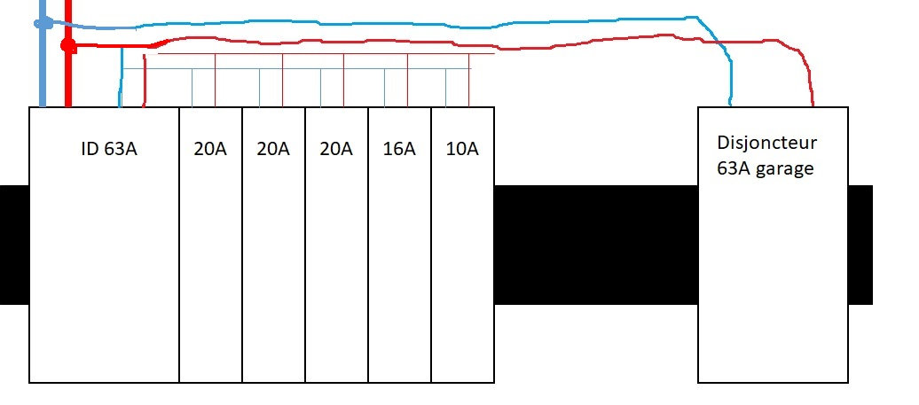

#Electricité:
Dans le cadre d'un tableau provisoire (divisionnaire) mais dont je vais réutiliser les composants quand je referais un TGBT, je dois relier ce tableau à un tableau divisionnaire situé dans mon garage.
J'ai prévu de partir sur du Legrand en bornes Auto sauf pour le départ divisionnaire (garage qui sert de recharge VE + machines pour le bricolage (machines particulières). Histoire de voir large, je suis parti suite à ma question dans Construire / Rénover sur un disjoncteur 2P 63A (Le tableau secondaire est protégé par 2 Inter Diff 40A et sera relié par du 3G16mm²+ pour être conforme à la chute de tension)
Vu que tout sera en Auto dans mon petit tableau, j'aurais donc:
InterDiff 63A Type Ac + borne Auto Fil https://www.legrand.fr/pro/catalogu [...] -2-modules
Disjoncteur auto 20A four 2.5mm²
Disjoncteur auto 20A Prises elec 2.5mm²
Disjoncteur auto 16A LV 2.5mm²
Disjoncteur auto 16A Congélateur 2.5mm²
Disjoncteur auto 10A lumières 1.5mm²
Disjoncteur vis 63A 16mm² https://www.legrand.fr/pro/catalogu [...] -2-modules
Total emprise: 2(DDR) + 2(63A) + 5x 1 = 9 + 20% => Tableau 11 emplacements mini.
Mon problème étant que l'installation part sur une seule rangée, comment je peux faire pour la jonction bornes auto / Peigne -> Bipolaire vis ?
n°61919926
eeeinstein
Électricien au CERN
Posté le 22-01-2021 à 19:44:56  profilanswer
Prendre un id à borne auto prévu pour ?
Tout le reste ne sera que HB.
n°61919982

eeeinstein a écrit :
@Kibis
Je dois être fatigué je comprend kedal.
Tu veut juste un ID pour le tableau divi non ? Un qui va être compatible avec les disjs auto ?
Non, j'ai un ID 63A qui va servir à alimenter la ligne cuisine avec disjoncteurs auto via les peignes classiques.
Le truc c'est que niveau HB en attendant de tout refaire, le tableau actuel alimente le garage également.
Or, j'ai fais l'acquisition d'un VE et ce garage va me servir également d'atelier pour la rénovation. Pour alimenter un tableau divisionnaire situé dans mon garage, j'ai prévu de tirer une ligne 3G16².
Normalement cette ligne doit partir d'un disjoncteur dans le tableau. J'ai donc pris un disjoncteur 2P 63A [url]https://www.legrand.fr/pro/catalogu [...] -2-modules[/url] qui est à vis.
Comment je peux faire pour partir de l'id (qui à les peignes donc) pour alimenter ce disjoncteur à vis.
J'ai le droit par exemple de mettre ce genre de trucs en sortie d'ID https://www.legrand.fr/pro/catalogu [...] 25mm2-ip2x (on a donc sur le départ ID cette connexion et le peigne) et partir de ça avec un fil vers le disjoncteur 63A ?)
Petit schéma paint de rigueur
https://i.ibb.co/fMxJ4yr/Sans-titre.jpg
n°61920712
eeeinstein
Électricien au CERN
Posté le 22-01-2021 à 21:02:03  profilanswer
Avec le paint ça va mieux ^^
Il faut pas mettre le 63A garage au cul de l'id 63A de la maison.
Tu rajouteras un ID dans le tableau du garage.
Si le garage à un défaut, tu peux avoir, et l'id garage et l'id maison qui saute.
edit : https://zupimages.net/up/21/03/f21z.jpg

Kibis
Posté le 22-01-2021 à 21:06:54  profilanswer
Merci !
Le tableau du garage est déjà équipé de deux ID donc effectivement, je vais me prendre sur le bornier du tableau dans ce cas la  :jap:
