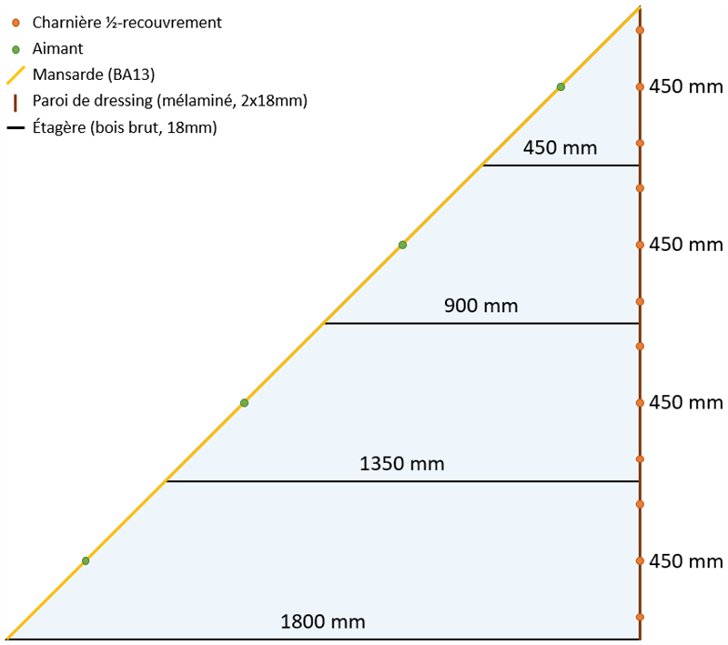

Astro-Pepito a écrit :
Je souhaite réaliser une vitrine d'exposition suivant ce schéma :
https://rehost.diberie.com/Uploads/ [...] .0.res.jpg
Il y aurait 4 plaques de plexiglas au total : 1 par étagère. A priori il n'y aurait que quelques ouvertures de vitrine par an pour changer les modèles exposés, donc pas d'ouvertures incessantes.
Au vu des dimensions du projet et notamment de la plus grande plaque (tout en bas), quelle épaisseur minimale de plexiglas recommanderiez-vous ? Trois charnières suffiraient-elles pour supporter le poids de la plus grande plaque ?
Alors effectivement ça manque un peu de précisions, en voici couplées à des réponses à vos questions :
  • C'est un projet de vitrine pour mon logement, dans une pièce de vie.
  • Les étagères seraient montées sur un système de crémaillère pour pouvoir changer les hauteurs de chaque étagère si besoin ; a priori pas indispensable pour la partie vitrée qui devrait peu bouger, mais utile pour la partie basse non vitrée (non affichée ici mais ce sera simplement 2 étagères de 180 cm à basse hauteur pour stocker des jouets de jeune enfant).
  • Les étagères feront 40 cm de profondeur, en lamellé collé de 18 mm probablement en frêne, et seraient placées sur des crémaillères doubles avec un support tous les 45 cm (valeur imposée par la hauteur entre étagères qui doit être de 45 cm).
  • Il y aura de l'ordre de 12/15 kg par mètre d'étagère.
  • Je souhaite éviter de mettre des montants au milieu pour ne pas gâcher le côté expo. Après, si c'est nécessaire...
  • L'endroit choisi est déjà en place ; la pente de gauche est en BA13, le fond aussi, le support de droite est actuellement une planche d'aggloméré de 18 mm que je prévois de doubler pour rigidifier un peu le tout.
  • L'idée présentée dans mon premier message a été faite avec un ami menuisier qui pense que ça peut marcher comme ça, avec un plexi de 10 mm ou + pour éviter le voilage. Ça me paraît beaucoup (et lourd), d'où mes questions ici. Personnellement, après avoir vu des plaques de plexi chez Leroy Merlin, je pense que 8 mm sera suffisant pour que le plexi ne voile pas.
  • Il est hors de question que je découpe moi-même le plexi au cutter :D Soit je le fais faire chez LM ou une boîte spécialisée là-dedans (il y en a 2 à 30 km de chez moi semble-t-il) avec finition "propre", soit mon ami peut me le faire avec son matériel (à confirmer).
  • D'après estimations sur le site d'une des 2 boîtes spécialisées, une plaque rectangulaire de 180 cm x 45 cm et 8 mm d'épaisseur en PMMA coulé pèse un peu moins de 8 kg donc disons 7 kg pour ma version trapézoïdale. L'autre donne 10 kg [:transparency] Si je prends chez LM, une grande plaque de 200 cm x 100 cm de 16.8 kg me permet de faire toute la vitre (et même plus). Donc pour ma plus grande porte, on peut dire qu'on part sur du ~7 kg une fois découpé.
  • J'avais écarté le verre en raison de la masse et de la fragilité (enfant en bas âge), mais effectivement ça revient peut-être au même niveau masse du verre de 3 mm par rapport à du plexi de 8 mm [:transparency]
  • On a pensé à mettre un aimant en bout de porte, au niveau de la mansarde (voir schéma), pour apporter à la fois maintien en rotation (en plaquant le plexi contre les étagères) et maintien contre la gravité (en "tenant" un peu la porte là où le bras de levier est maximal). Je ne sais pas si ça suffirait mais ça devrait déjà aider.
  • Je ne suis pas contre d'autres solutions de fixation/maintien, je veux juste une solution pratique à l'usage, même si ce n'est que quelques fois par an : notamment pas besoin de visseuse ni de poser les vitres à terre après ouverture.
Désolé pour le pavé :o Mais je pense que c'est plus clair maintenant.
Je vais regarder pour le verre mais je ne pense pas que ça permette de gagner significativement en masse ni prix.
Niveau prix justement, on est à ~170€ chez LM en comptant les coupes (mais je ne sais pas s'ils peuvent les polir), 190€ chez le fabricant "lourd" pour 4 rectangles de 180/135/90/45 cm x 45 cm polis et 215€ chez le fabricant "léger" pour la même chose. Il resterait à couper le triangle de 45 cm x 45 cm chez les fabricants pour avoir le tarif final mais ça ne doit pas aller beaucoup plus haut.
Voilà pour ce soir. Ça devrait vous aider à mieux cerner le projet :) Je suis ouvert à toute proposition qui ne fasse pas tripler le tarif ou remette en cause tout le projet :o

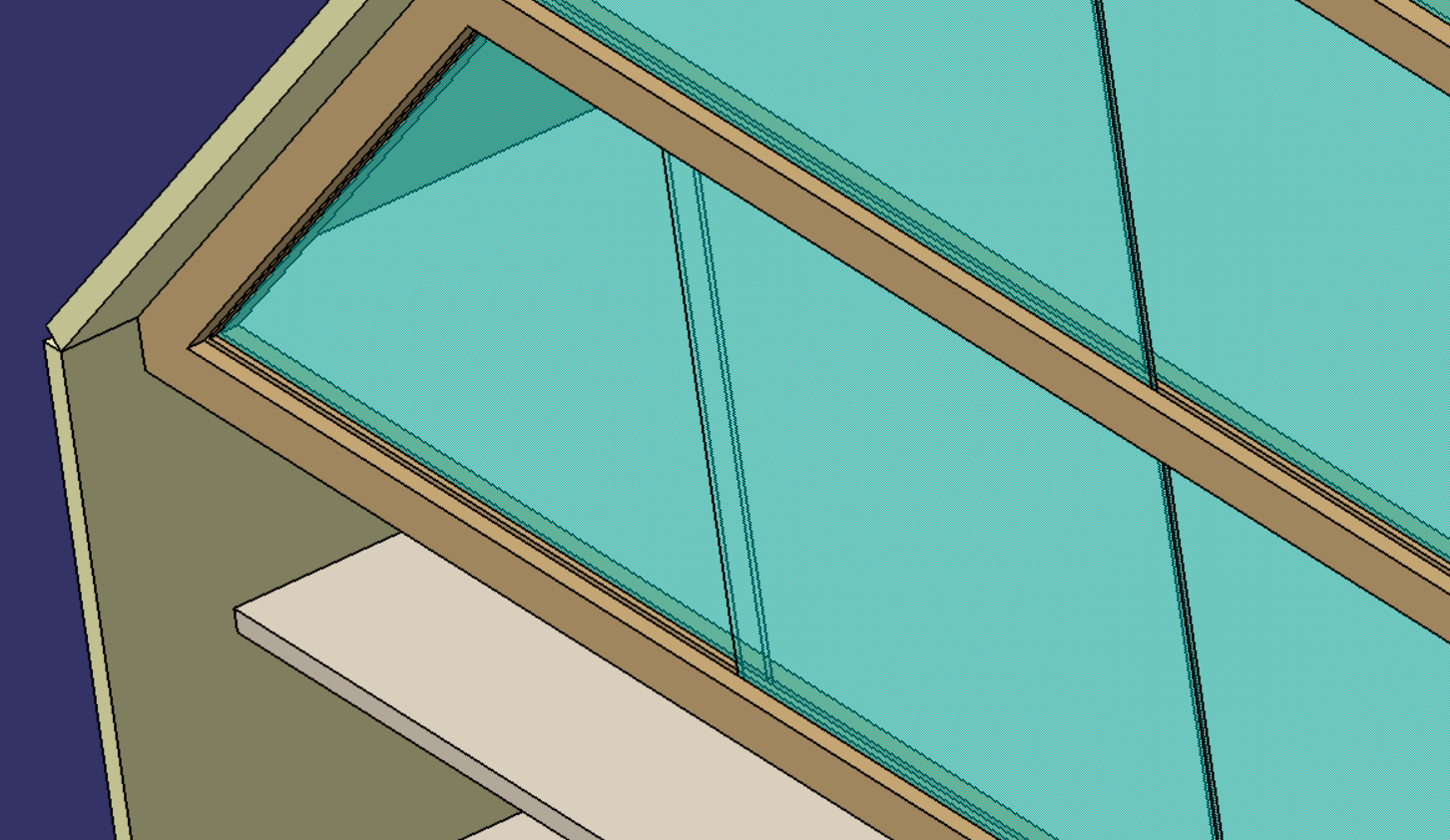

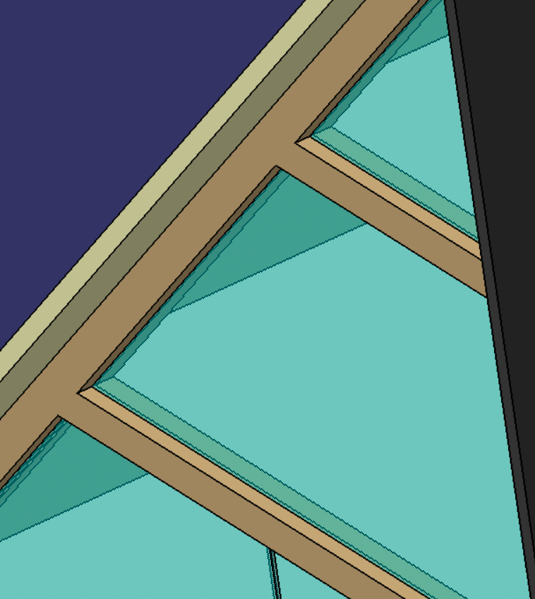

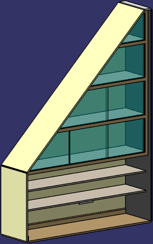

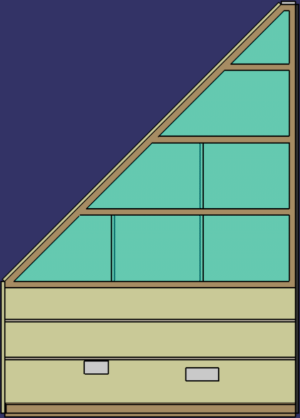

Suite de mon projet de vitrine. J'ai revu mon ami menuisier et on est arrivés au montage suivant :
https://rehost.diberie.com/Uploads/0/20210108-174137-69698020-8c4e-4394-9f59-d3003ad17d5a.0.min.jpg https://rehost.diberie.com/Uploads/0/20210108-174222-f4856057-9941-43a9-92ab-0a2e78a32507.0.min.jpg https://rehost.diberie.com/Uploads/0/20210108-174241-5cd73b1e-f0b8-48f5-bb4c-ad6d6179d769.0.min.jpg https://rehost.diberie.com/Uploads/0/20210108-174256-096d5a55-119a-4aa9-86d7-4f95daa42e91.0.min.jpg
  • On part sur du verre plutôt que du plexi : + esthétique et pas beaucoup + cher.
  • J'ai posé à des boîtes spécialisées dans la découpe de verre sur mesure la question de la fixation de grandes plaques en verre par des charnières sur le petit côté vertical, j'attends leur retour.
  • En attendant, en supposant que ça ne le fasse pas avec des charnières, on a opté pour des portes coulissantes sur les 2 + grandes étagères. Je suis plutôt content du rendu actuel. Pour les 2 + petites étagères, pas assez de largeur pour faire des portes coulissantes donc on reste sur la solution de porte sur charnières ; là ça devrait tenir pour des portes de cette taille.
  • Je n'aurai à terme que 16 mm environ de disponibles à l'avant de chaque étagère pour placer les rails de guidage des portes coulissantes. Ça paraît peu :D D'où la création d'une structure en tasseaux à l'avant des étagères pour pourvoir faire le système de portes coulissantes. La structure va jusqu'au plafond pour "l'harmonie" de l'ensemble.
  • Les images montrent des tasseaux de 40 mm de côté et des vitres de 4 mm d'épaisseur. Ces valeurs ne sont pas figées. Je pense plutôt prendre du 6 mm d'épaisseur pour les vitres, et les tasseaux les + petits possible.
Je ne sais pas s'il s'agit du système définitif mais ça s'améliore déjà bien je trouve. J'aimerais avoir les mêmes ouvertures de portes sur toutes les étagères donc j'espère que ça sera possible de mettre de grandes portes en verre sur charnières pour toutes les étagères mais je n'y crois pas trop.
  • Avez-vous des idées d'amélioration pour simplifier le truc, notamment en essayant de supprimer la structure pour portes coulissantes ?
  • Connaissez-vous des vitriers/miroitiers valables dans le Sud ou Est de la région parisienne ?
