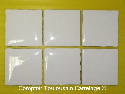

Posté le 22-02-2015 à 12:14:24  profilanswer
rhaegal a écrit :
Bonjour,
J'ai besoin de poncer des joints douche en ciment. des carreaux de ce genre:
http://www.comptoir-toulousain-car [...] 474892.jpg
Les anciens locataires ont eu la bonne idée de remettre une couche de gris sur les joints blancs  :pfff:
Quel papier de verre ou outil serait le mieux adapté?
Une photo pour illustrer le travail de sagouin:
http://i.imgur.com/t0GXaQw.png
J'ai tester le ponçage -> c'est pas gagné  :o
J'ai quoi comme options pour remettre ça propre?
- creuser les joints et les refaire?
- tout péter à la masse?  :cry:
- faire appel à un pro?
n°41133560
stephaneF
Posté le 22-02-2015 à 12:25:06  profilanswer
Peindre le carrelage ?
n°41133582
rz1
Posté le 22-02-2015 à 12:28:53  profilanswer
location? > ne rien faire :D

rhaegal
Posté le 22-02-2015 à 12:30:11  profilanswer
enduire plutôt vu la tronche des joints :D
faisable?
n°41133594
rhaegal
Posté le 22-02-2015 à 12:30:40  profilanswer
proprio  :o
n°41133620
eeeinstein
Électricien au CERN
Posté le 22-02-2015 à 12:36:34  profilanswer
gratter les joints, les refaires..
ta essayer chiffon et acide chlorhydrique ?
Message édité par eeeinstein le 22-02-2015 à 12:37:31

rhaegal
Posté le 22-02-2015 à 12:43:57  profilanswer
ah non, pas du tout. ça peut marcher ça?
même si les joints gris ne tiennent pas très bien (couche plus ou moins fine), c'est du ciment qd même...

:hello: Puisque vous parlez de carrelage/joint, je suis en train jsutement de dégager tous les joints (moisis) autour de ma baignoire, et je tombe sur un os : J'ai un "trou" à combler entre le tablier/ la baignoire / le mur.
Jusque là c'était un joint sillicone qui comblait, mais c'est moche, au pire je peux refaire pareil, mais j'aimerais autant que possible trouver une solution propre. Vous feriez comment :
 http://reho.st/thumb/self/0cabfbb806f0ddc34e536852dcd64eaa16227b3b.jpg

Je referais pareil en lissant proprement avec du liquide vaisselle  ;)
