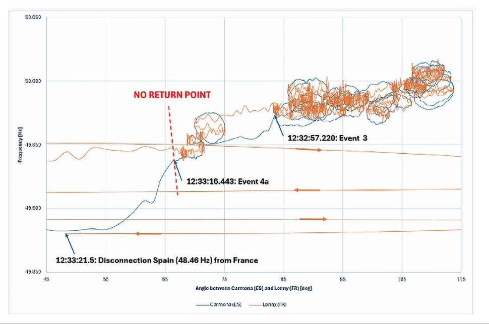

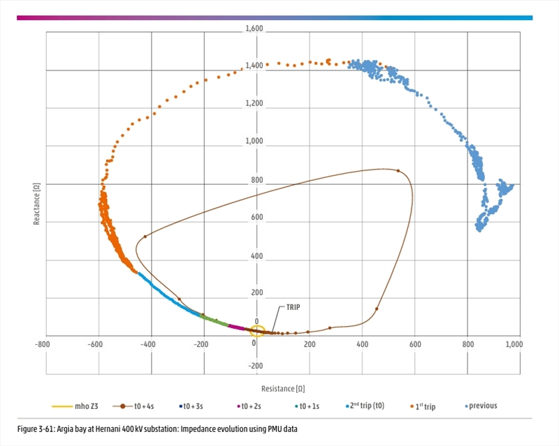

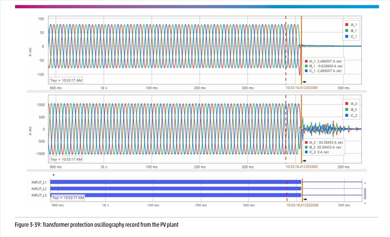

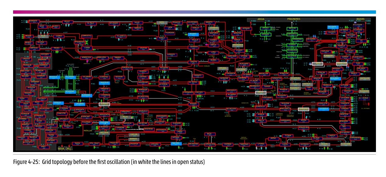

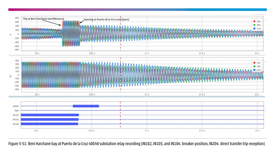

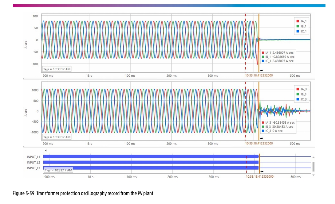

d'un point de vue artistique, en tant qu'amateur de rapport d'analyse incident, celui là est dans mon TOP du TOP.
https://rehost.diberie.com/Picture/Get/r/509863
https://rehost.diberie.com/Picture/Get/r/509864
https://rehost.diberie.com/Picture/Get/r/509867
https://rehost.diberie.com/Picture/Get/r/509868
https://rehost.diberie.com/Picture/Get/r/509869
450 pages comme ça  [:sir_knumskull]

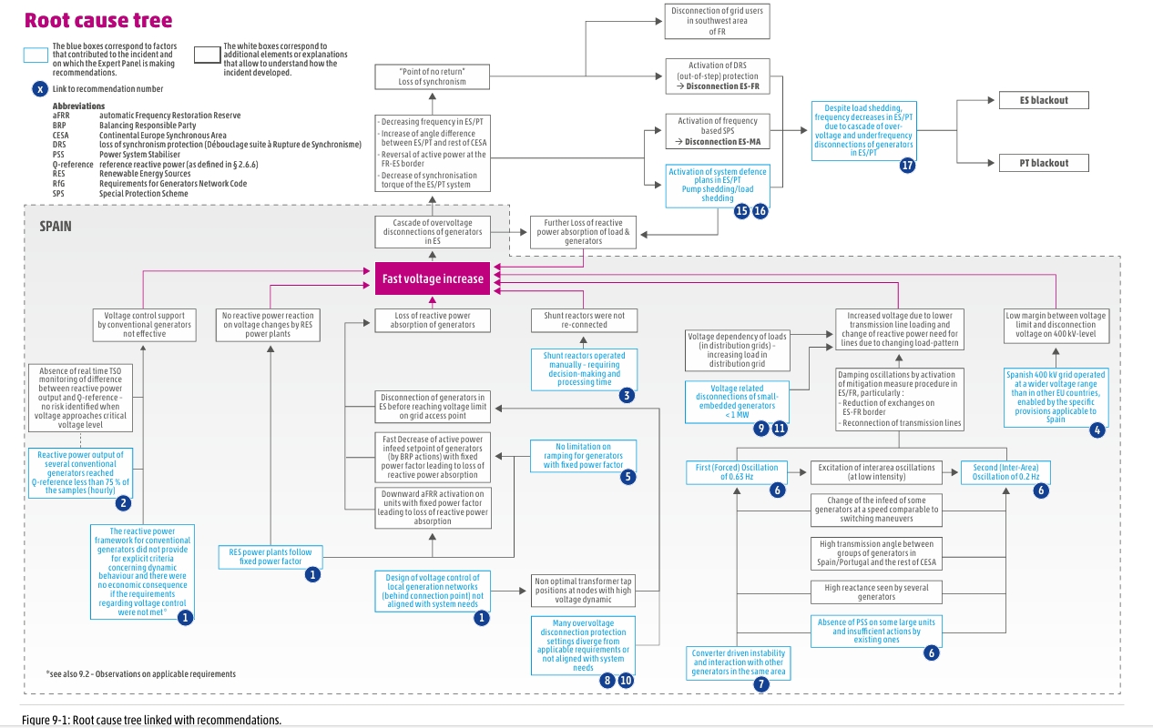

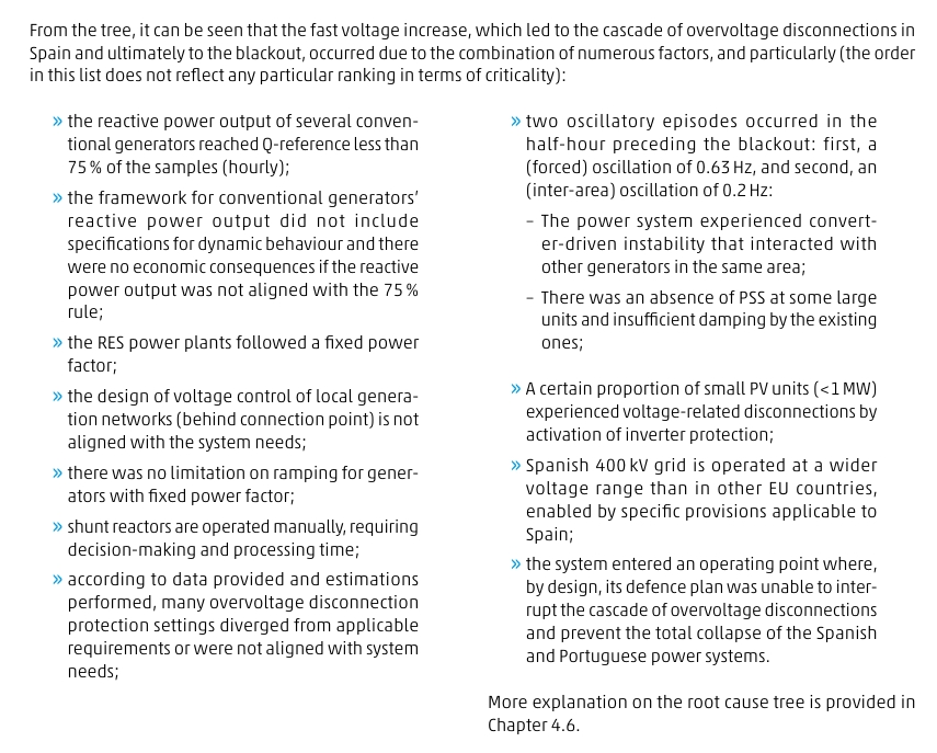

Pour dire, ça c'est le root-cause tree de la conclusion :
https://rehost.diberie.com/Picture/Get/r/509871
Bref, sans avoir un serieux background dans le domaine, je crois que tirer des conclusions de la conclusion, c'est pas gagné du tout.

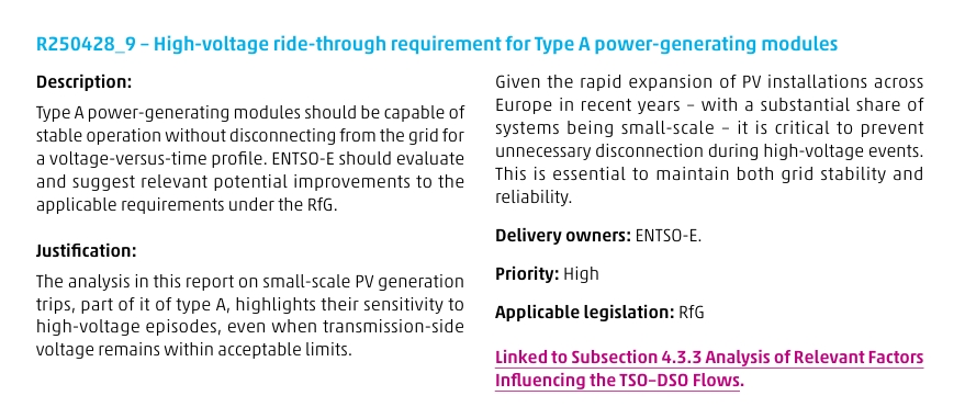

Aprés, y a ce genre de considération :
The increasing penetration of variable renewable and
distributed generation, further market integration,
broader electrification, and evolving environmental
and geopolitical risks place the European electricity
system under increasingly challenging operational
conditions, requiring higher levels of resilience. The
recommendations address voltage control and reactive
power management, oscillatory stability, and generation
disconnection behaviour. They further aim to enhance
the effectiveness of system defence mechanisms and the
robustness and preparedness of restoration processes.
ça grosso-modo, ça dit que c'est compliqué. :o (et du coup, chacun peut retenir ce qu'il veut, c'est la faute au renouvelable, c'est la faute au marché, c'est la faute a la météo, c'est la faute l'infra, et c'est même la faute a la géopolitique).

franckyvinvin12 a écrit :
Je suis d'accord qu'il est pas neutre. Mais ça me choque pas qu'on l'invite et qu'il donne son avis, il est compétent, il connait le marché de l'énergie, et tout le monde sait qu'il parle en tant que patron de Total.
Anne Debregeas, ça revient à inviter une militante pseudo-compétente à donner son avis (qui est grosso modo : le marché c'est de la merde, il faut renationaliser EDF, quel que soit la question à la base), en la faisant passer pour une représentante d'EDF.
Mouais. en fait, je pense surtout qu'il a été assez difficile de trouver un expert qui veuille bien donner son avis sur le sujet. Parce que d'un part, le sujet est vraiment complexe. Mais franchement, c'est hallucinant quand on prend un  peu de recul. J'ai l'habitude des réseaux compliqué (genre backbone internet) mais là, ça dépasse l'entendement. Je pensais que c'était effectivement particuliérement complexe mais pas à ce point là.
Tout est couplé la-dedans et tout doit être synchronisé. Tu a un truc de la taille d'un continent dont tout les acteurs doivent agir de façon coordonnée a la minute (voire à la seconde) et qui est couplé a la météo, au marché, a la variation de la demande ...
A la limite, ce qui est hallucinant c'est plutôt de se dire que de tel événements soient aussi rare. Et oui, même si l'émission de france culture prétend que les enr sont mis "hors de cause", c'est pas vraiment dans le rapport, et c'est un non-sens de toute façon. Faisant parti du réseau, ces sources d'énergies font de fait parti du problème de toute façon. Ce le rapport dit, c'est qu'il n'y a pas de root-cause unique :
https://rehost.diberie.com/Picture/Get/r/509924
Il y a parmis les cause identifiées (et que le rapport précise ne pas hiérarchiser) une seule qui parle de PV :
A certain proportion of small PV units (< 1 MW) experienced voltage-related disconnections by activation of inverter protection;
De fait, le rapport ne présente pas qu'elles sont hors de cause, mais elle ne sont pas responsable du problème non plus.
Et bon courage à l'expert qui doit expliquer ça à Mr tout le monde en 5 min sans se griller auprés de la profession. Au moins, la syndicaliste n'a pas ce problème, elle est déjà carbonisée visiblement. :o
Message édité par rakame le 28-04-2026 à 15:06:23
Ma conclusion en lisant quelques interprétations : c'est pas la faute auw reniuvelables en soi, c'est la faute auw renouvelables dans un système inadapté avec nne régulation inadaptée.
Les temps de réaction du pilotage des renouvelables (inertie physique instantanée vs. pas d'inertie et un temps de traitement du signal bien long) + les consignes du marché (pas tout à fait capté ce passage mais à la lecture il semblait aussi y avoir une réserve insuffidamment valorisée) + le suivi de charge (injection à la tension du réseau au lieu d'une tension consigne dans les onduleurs grid-forming qui commencent à être déployé).
Mon angle mort : l'origine et le rôle des oscillations, j'ai pas suffisamment bien saisi s'il s'agit d'une conséquence des déconnexions en cascade, d'une cause totalement exogène, ou bien d'une phénomène inattendu qui aurait cependant une place dans la régulation d'un réseau sain.

rakame
Posté le 28-04-2026 à 16:09:35  profilanswer
Pour la partie PV, ça dit quand même que les petites installations se sont déconnecté trop vite du réseau, si j'ai bien compris :
https://rehost.diberie.com/Picture/Get/r/509940
Enfin, c'est une cause parmi les autres, mais le rapport dit qu'avec la multiplication de ce type d'installation, (et d'acteurs), il va falloir s'assurer qu'elles se comportent bien en cas de surtensions (si j'ai bien compris).
Et ça, ça permet de mettre le doigt sur un autre pan du problème, c'est a dire que la multiplicité des petit acteurs est potentiellement un problème à gérer en soi. C'est a dire que le PV permet cette multiplication indépendamment du fait de sa nature "intermittente" et de plus, ces acteurs étant dans un marché concurrentiels, c'est pas forcément évident que l'optimisation de leur cout de production ne se fasse pas au dépend de la stabilité du réseau.

Pas vraiment:
 - Le point 3 concerne toute les ERs, centrales PV incluses
RES power plants follow fixed power factor.
 - A priori le point 5 concerne également les ERs plutôt que les centrales traditionnelles
No limitation on ramping for generators with fixed power factor
- Pareil pour le point 8
Converter-driven instability and interaction with other generators in the same area
n°74601442

_jay_jay_ a écrit :
Pas vraiment:
J'aurais du dire "spécifiquement le PV". RES -> Renewable Energy Source. De fait, il y a bien des root-causes spécifique aux ENR. (même si il n'y a pas que ça).
Par contre, le fixed power factor, j'ai vaguement des souvenir d'electrotec mais si y a quelqu'un qui se send de vulgariser le truc et la spécificité des type de centrale  vis à vis de ça ? C'est lié au fait d'utiliser des alternateurs pour produire qui rend le facteur de puissance pilotable ?
