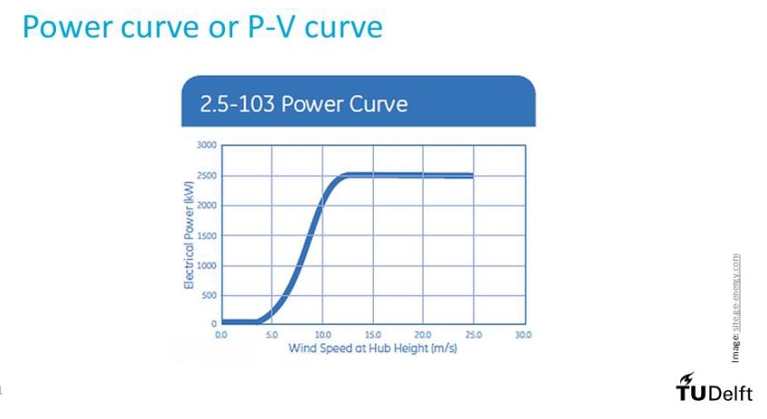

Non.
Il y a un plateau très long, globalement de 25 a 80km/h c'est la même production.

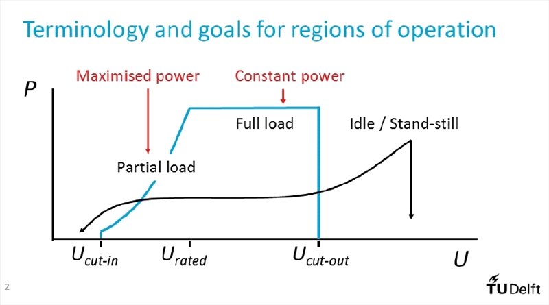

Edit :
https://rehost.diberie.com/Picture/Get/r/342411
Courbe générale de la puissance d'une éolienne.
https://rehost.diberie.com/Picture/Get/r/342412
Courbe caractérstique d'une éolienne GE d'une puissance max de 2,5MW.
C'est complètement débile d'avoir une machine qui ne fonctionne en régime nominal que dans quelques dixièmes de % du temps. La vitesse moyenne du vent en europe c'est 6.5m/s, soit 25km/h à la grosse louche.
Je l'ai déjà dit et je le répète, j'ai un cours complet de 160 pages qui vient de l'universtité TU Delft (une des plus grosses universités d'Europe, avec un gros pôle aéronautique et ENR) que je suis prêt à partager à qui le demande. Je l'ai récupéré pendant mes études dans le domaine.

Hegemonie
Posté le 16-01-2025 à 08:24:20  profilanswer
Il faut surtout voir que c'est pas comme une voiture. Le moindre "km/h" de vent représente un step non marginal en énergie, et donc c'est de plus en plus rare. Quand on dimensionne une éolienne, on regarde la courbe caractéristique du vent là où on veut l'implanter. Cette courbe donne en gros les données sur 20 ans ou 30 ans de vitesse du vent, et ça tourne en moyenne autour des 6/7 m/s, donc il faut que l'éolienne débite à plein à cette vitesse. Ça peut représenter 50/60
Ensuite, on diminue le "rendement" de l'éolienne (par rapport à l'énergie du vent) en faisant tourner les pales et modifiant la portance.
Ça permet de ne pas surcharger l'alternateur qui est grosso modo la partie la plus chère de la nacelle.
Et le réducteur sert majoritairement à réguler la vitesse de rotation de celui ci, pour assurer en sortie la fréquence du réseau.

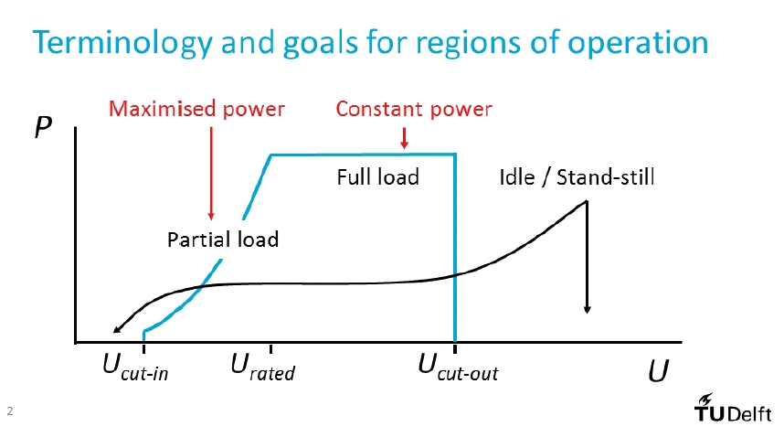

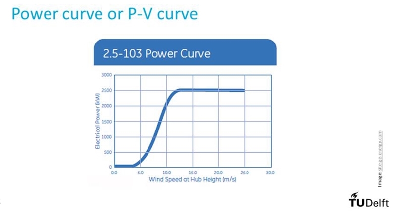

Par curiosité, comment est régulée l'éolienne sure le plateau? Vitesse et charge constante, je présume.
Par rotation des pales, pour faire varier l'incidence et la portance :jap:
falaenthor a écrit :
Est-ce que cette plage n'est pas aussi utile en jouant comme un tampon, un amortisseur des variations du vent ?
Si le vent fluctue dans cette plage, la production reste constante est c'est plus simple à gérer en aval ?
À ces altitudes (plusieurs centaines de mètres) le vent est relativement constant, il y a peu de variations soudaines (pas ou presque de rafales par exemple).
De ce que j'ai compris (mais ça commence à remonter un peu, et je n'ai pas pratiqué depuis la fin de mes études, étant parti sur d'autres énergies), le plateau sert juste à assurer une prod optimisée au max.
Ça j'avais bien compris. Mais on change l'orientation des pales de manière à maintenir la vitesse de rotation constante sur cette plage de vitesse de vent, ou la vitesse de rotation continue d'augmenter, mais la charge diminue pour compenser? Le premier choix me semble plus probable, mais j'ai déjà bricolé une alim sur dynamo de vélo qui fonctionnait plutôt comme le second cas, d'où ma curiosité sur ce point.
Si j'ai bien compris ce que tu disais plus haut, la vitesse des vents tourne le plus souvent autour de 6-7 m/s, donc en plein dans la partie la plus raide du graphe. Ça doit pas aider tellement à la régulation du coup.

Hegemonie
Posté le 16-01-2025 à 11:51:55  profilanswer
Le graphe avec les vitesses c'est pour une petite éolienne, c'est pas une vérité universelle. Plus elle est grande plus elle peut accepter un vent faible.
