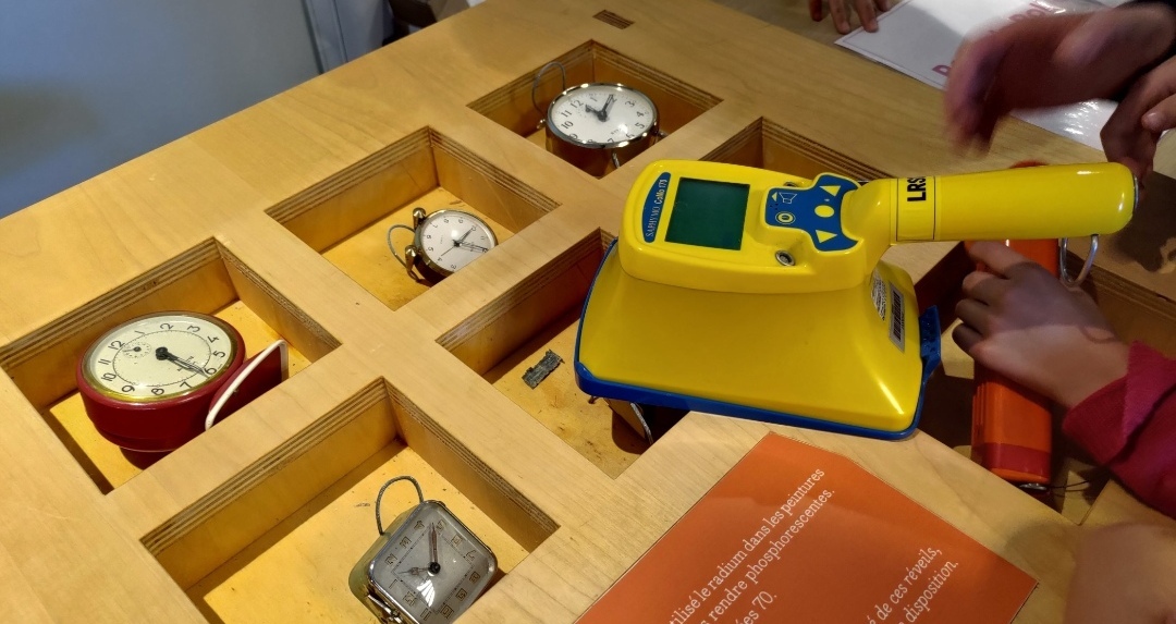

Porte ouverte à l'IRSN Fontenay   sous Bois aux roses pour la fête de la science
https://www.irsn.fr/actualites/fetez-science-avec-lirsn

IRSN Fontenay ouvert  10h18h ce dimanche
https://zupimages.net/up/24/40/l69o.jpg
https://zupimages.net/up/24/40/xnp3.jpg
https://zupimages.net/up/24/40/p4oe.jpg
https://zupimages.net/up/24/40/a0kz.jpg
https://zupimages.net/up/24/40/4o03.jpg
https://zupimages.net/up/24/40/54f0.jpg
Y'a des goodies pour les gamins et des bonbons
