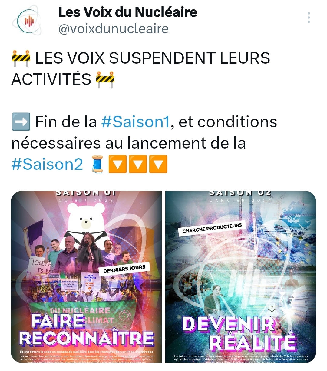

aurichalque a écrit :
Coup de théâtre pour Les Voix du Nucléaire
Dans l’attente d’obtenir le soutien financier nécessaire pour faire face aux enjeux et aux attentes auxquels nous sommes confrontés, nous sommes contraints de mettre en sommeil nos activités à compter du 18 décembre.
https://www.voix-du-nucleaire.org/w [...] _2-def.pdf
[:aokiji]
https://rehost.diberie.com/Picture/Get/r/231990
Mais ils ne sont pas financés par l'extraordinaire lobby du nucléaire plus puissant que le lobby du pétrole ? :O
Il faudrait demander à grotius mais je crois que c’est à cause du CSE d’EDF qui pompe tout le budget :o
