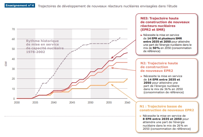

Dans le rapport RTE il y a cette image avec le rythme historique de construction des réacteurs.
https://rehost.diberie.com/Picture/Get/f/114249
Pour moi cela veut tout dire.
Tout est une question d'ambition et de moyen.
Cette limite de 50% du mix et de max 65GW doit sauter. Elle n'a aucune raison d'exister.

Tout les scénarios reposent sur des défis importants.
La France dispose des compétences, de la maitrise technologique, de l'expérience pour faire du 100% nuke avec l'hydro en appui et des solutions individuelles comme le solaire thermique ou du PV dans le sud de la France en autoconsommation à la mode M. mlon.
Faire du 50% ou du 100% nuke c'est subir les mêmes contraintes techniques et de sureté (avec une quantité de déchets par exemple qui poseront les mêmes problèmes dans les deux cas, mais bon l'enfouissement résous le problème).
Par contre faire du 50% arbitraire, politique, irrationnel c'est en plus se taper tous les emmerdements liés au solaire/éolien, aux couts pharaoniques, aux problèmes de raccordements, à la résistance croissante de l'opinion publique qui ne supporte plus ces horribles champs d'éoliennes.
Le petit détail, c'est qu'on a délocalisé comme des cons pendant 40 ans, et qu'on n'a plus aujourd'hui l'industrie que l'on avait en 1960... :(
Il faudrait remonter un tissu industriel pour pouvoir ensuite fabriquer des EPR à la chaine. Manque de bol, quand on voit le temps nécessaire, on réaliser qu'on est dans la merde pour les 20 prochaines années (au mieux).
On remerciera les connards qui ont sabordé le nucléaire en France, et qui ont tout fait pour que l'on mette en place des normes de plus en plus drastiques dans notre pays ce qui a conduit à délocaliser toutes les activités industrielle lourde à l'étranger (sans impact positif sur le climat vu qu'on a juste déplacé la pollution et qu'on y a ajouté du transport).
Message édité par Gloinfred le 16-12-2022 à 10:46:43
Non ça ne veut pas tout dire. On ne peut pas forcément faire la même chose aujourd'hui qu'il y a 50 ans, les normes ont changé, et le design actuel dispo n'est pas encore sécurisé et ne permet donc pas de lancer 10 tranches en mode "YOLO ça va bien se passer". On le fera j'espère, mais pas dès la 1ère tranche.
Bref, on peut ptet faire mieux et j'espère qu'on fera mieux. C'est pas pour autant que cette limite est une limite auto-imposée.
