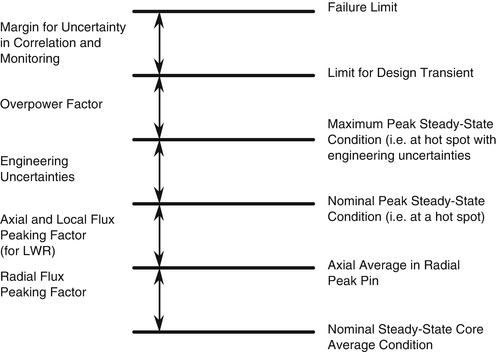

Dæmon
Posté le 08-12-2022 à 16:57:54  profilanswer
mantel a écrit :
car l'asn en France a pour mission d'améliorer la sureté des installations nucléaire en permanence... Là ou au US ils continu de tourner sur les référentiels de maintenance de la construction.
Ils ont donc put utiliser les marges de construction pour prolonger la durée de vie de leur centrale, quand en France ces marges de construction ont été approuvé à la sureté nucléaire et une baisse des standard de sûreté est impossible...
Je pense que tu te fourvois un peu sur le fonctionnement de la nrc aux usa.
Déjà ils ont fait évoluer leurs exigences après fukushima par exemple.
Ensuite il ne faut pas confondre marges de sûreté et les marges à cause des incertitudes.
Aux usa ce qui s'est passé c'est qu'avec le temps on a réussi à réduire les incertitudes sur la mesure de puissance du réacteur (balance of power) et d'autres facteurs limitant (CHF) ce qui a permit d'augmenter la puissance sans rogner sur les marges de sûreté.
https://media.springernature.com/lw685/springer-static/image/chp%3A10.1007%2F978-3-319-17434-1_17/MediaObjects/331640_1_En_17_Fig1_HTML.gif
Il y a un cadre législatif pour ces Power uprate qui n'existe tout simplement pas en France.
https://www.nrc.gov/reactors/operat [...] tions.html
Pour les power uprate de 8-15% par contre il me semble qu'il faut revoir les équipements de.a centrale (pompes, enrichissement du combustible, échangeurs thermiques etc).
n°67406476
FLo14
Gouranga !
Posté le 08-12-2022 à 17:02:20  profilanswer
https://media.springernature.com/lw [...] 1_HTML.gif
Super intéressant, merci !
8030 MWe de plus rien qu'avec l'uprate [:didier frogba:5]

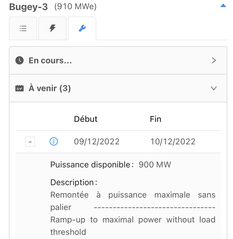

n°67407197
morv
Posté le 08-12-2022 à 19:23:03  profilanswer
Hegemonie a écrit :
Ça dépend, y'a plusieurs phases de stabilisation en fonction des travaux qui ont étés fait : des essais de matériel, des analyses de flux...
Sauf au Bugey visiblement, eux ils ont pas le temps :o

FLo14
Gouranga !
Posté le 09-12-2022 à 08:06:19  profilanswer
https://twitter.com/fmbreon/status/ [...] yGIvR2zf8w
Ayé, c’est parti pour Bugey 3 et Dampierre 3 (tiens bon José !). Prochain palier attendu pour les deux autres, et on en aura bien besoin avec les températures de dimanche :D
