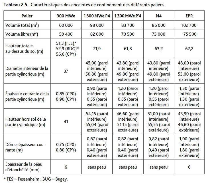

HumanRAGE a écrit :
1m20 d'épaisseur, c'est entre le double et le quadruple de ce qu'on fait nous ...
Flamanville il me semble que c'est 2x 1.20m
Taishan, c'est 1x 1.8m il me semble aussi (d'où moins de problème de construction)
