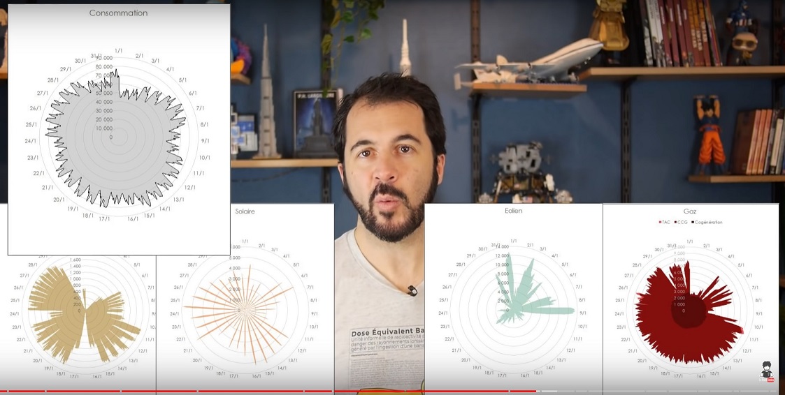

Cette image est parlante, c'est pour le mois de janvier 2022.
https://i.postimg.cc/qv9Qk9JD/ENERG.jpg
