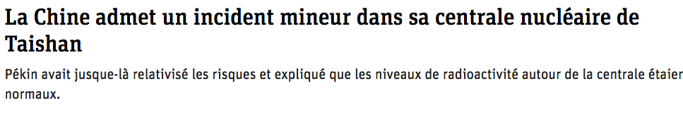

arthas77
Posté le 14-06-2021 à 19:34:00  profilanswer

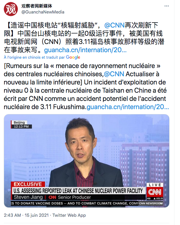

eocen
Posté le 15-06-2021 à 18:12:23  profilanswer

https://www.marianne.net/monde/asie [...] r-en-chine
Fuite à la centrale nucléaire de Taishan : "Un emballement parce que c’est un EPR en Chine"
Les gaz rares, en l’occurrence du xénon et du krypton, tiennent leurs noms de leur place dans le tableau périodique des éléments, et non de leur rareté. Ils sont produits lors de la réaction de fission du combustible nucléaire. « Ce sont des éléments qui n’ont pas d’interaction chimique, nous explique un expert du nucléaire. Ils sont radioactifs, mais ils ne peuvent pas être stockés dans l’organisme. Concrètement, si vous les inspirez, vous les expirez. »
Ce que veut dire l’augmentation de leur concentration dans l’eau, c’est que les crayons de combustible du cœur du réacteur, qui sont stockés dans des barres métalliques, ne sont plus tout à fait étanches. Ce n’est pas un drame non plus : ça s’est produit en France le mois dernier. Il y avait une suspicion de corrosion à la centrale nucléaire de Chooz, dans les Ardennes. Après vérification, les crayons étaient effectivement endommagés, donc on a arrêté le réacteur. C’est rare, mais pas exceptionnel non plus.
On classe les risques nucléaires en trois types : l’emballement de la réaction de fission nucléaire - qui aboutit à Tchernobyl dans le pire des cas -, les problèmes de refroidissement du cœur du réacteur - comme à Fukushima – et la perte de confinement, c’est-à-dire une fuite. Le cas de Taishan entre dans cette troisième catégorie de risques.
En revanche, cette concentration dans le circuit primaire pourrait être un signe précurseur d’un problème plus important. C’est pour cela qu’on la surveille.
Cela dit, il est très fréquent de demander des modifications des règles générales d’exploitation. Rien que pour le mois de mai, EDF en a demandé plusieurs dizaines à l’Autorité de sûreté nucléaire (ASN). Ces dérogations sont accordées ou non.
Il n’y a rien d’anormal, non plus, à ce que l’accord préalable du concepteur de la centrale - Framatome - ou de sa maison mère - EDF, actionnaire minoritaire de la centrale - n’ait pas été requis pour modifier ces seuils. « On ne va pas réunir le conseil d’administration à chaque fois qu’il y a un capteur à débrancher, sourit Tristan Kamin. Dans une centrale, les normes et la réglementation n’arrêtent pas d’évoluer. » En France, plusieurs centrales comptent parmi leur actionnariat des industriels étrangers, notamment allemands, suisses et belges. « Leur consultation n’est pas du tout systématique,
Notre expert nucléaire, pour qui l’ASN chinoise est « tout à fait sérieuse », ajoute que « ni EDF, ni les Chinois n’ont intérêt à ce que l’image de l’EPR se détériore ». En effet, la Chine essaie elle-même de vendre des réacteurs en Europe de l’Est et au Royaume-Uni, et doit donc se montrer à la hauteur, tant sur la conception que sur l’exploitation de sa filière.
