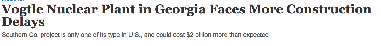

Au cours de la dernière décennie, les coûts d'électricité des nouvelles centrales nucléaires ont augmenté de 33 %,
les coûts de la nouvelle génération solaire ont chuté de 90 %.
https://i.postimg.cc/qqCh64Xc/Capture-d-e-cran-2021-06-09-a-11-48-02.png
https://www.wsj.com/articles/vogtle [...] lewebshare
 [:jean-luc skywalker:8]
https://i.postimg.cc/qqCh64Xc/Captu [...] -48-02.png
Cela ressemble à la même problématique qu'en France...Perte de savoir, d'expérience=Construction plus longue
 Étant attendu du fait que le lobby anti-nucléaire n'a eut de cesse que pour objectifs de détruire pas tout les moyens possible et imaginable la rentabilité du nucléaire, y compris en baissant le facteur de charge en priorisant les ENRs sur les réseaux, tout en exigeant des protocoles de sécurité plus stricte et très cher sur le parc nucléaire existant, c'est un peux logique qu'au final ça coute plus cher en lui mettant des battons dans les roues.
 Tu rajoute à ça le fait que les écologistes on réussit à détruire la filière surgénérateur, alors même que cela permettrait de transformé certains déchet ultime en carburant et donc de diminué la quantité de déchets nucléaire ultime et donc le risque de contamination, les écologistes sont totalement illogique dans leurs raisonnement, confondent tout et n'importe quoi le nucléaire civil ne sert pas et ne servira pas et n'a jamais servit du moins en France à fabriquer des bombes nucléaire.
 En fait les écologiste c'est l'idiot du village qui ce croit plus intelligent que tout le monde et à qui on a donner les clef de la ville, c'est totalement aberrant !!!!!
