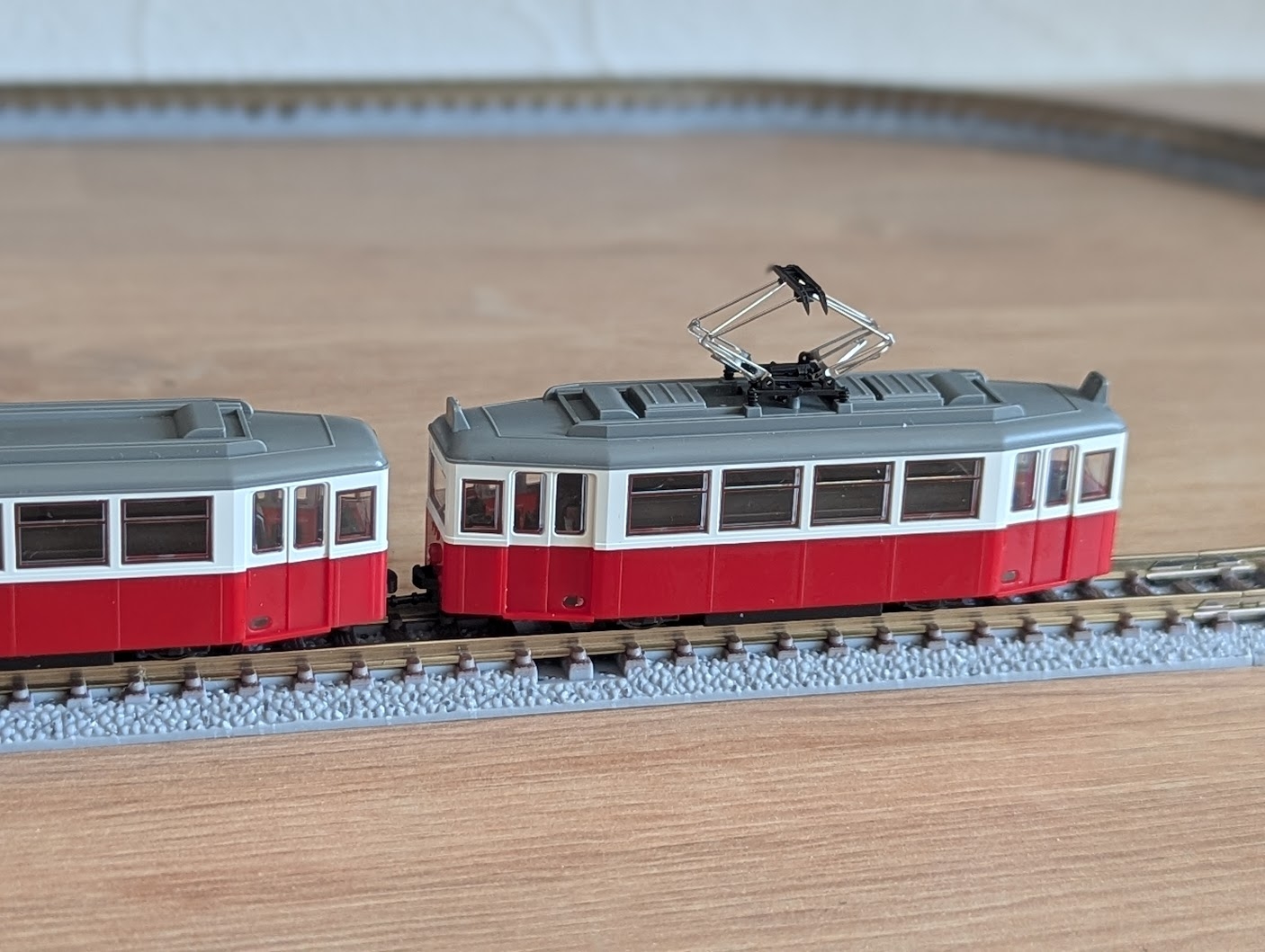

Hop!
https://rehost.diberie.com/Picture/Get/r/495368
Plus qu'à le mettre en DCC et le roder. Par contre je ne trouve pas l'info du moteur... c'est un moteur avec ou sans balais? Rien n'est noté dans la notice, ni comment roder ce moteur de ce fait :/
Le moteur (chassis) est le Kato 11-110 si je ne dis pas de bétise.

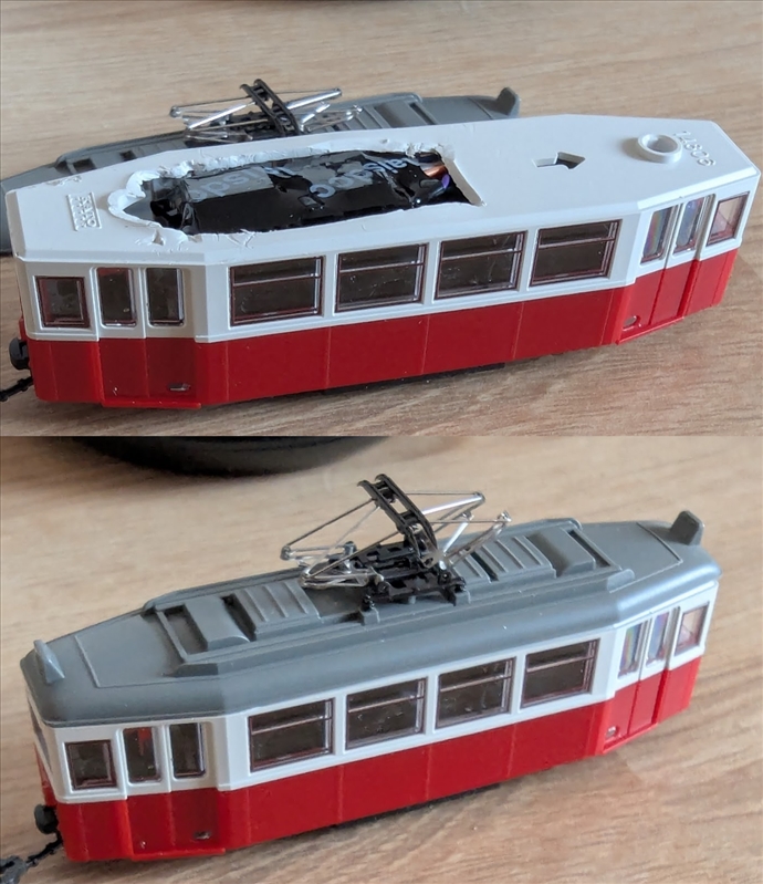

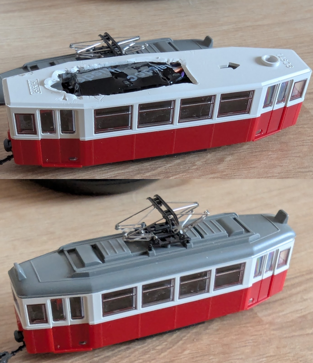

J'ai trouvé. Le shield que j'ai n'est pas compatible sauf à souder 2/3 trucs dessus. Je vais commander sur Ali une carte adaptée et ça sera bon. J'en profite pour prendre le nécessaire pour le mettre en wifi également. Ça sera deja ça.
Par contre j'ai du charcuter la loco de l'intérieur. Autant c'est facile à souder, autant le tramway est tout petit à l'intérieur.. Le module prend toute la place et touche le plafond. Heureusement le toit est amovible et ça se voit pas une fois reposé :o

https://rehost.diberie.com/Picture/Get/r/495522
Heureusement que c'est pour tester quand même :sweat:

Posté le 07-03-2026 à 09:45:50  profilanswer
Un peu d'outillage ne serait pas du luxe. [:grande greluche:7]
Mais bon, on a parfois le soucis en H0, donc, en N ... [:skylvind:8]
My Digital Life - Ferrovia - FerroviaClub - Jeux Linux
n°74355929
Roger01
Posté le 07-03-2026 à 09:57:59  profilanswer
C'est "propre" irl :o
En photo ça fait boucherie... mais c'est ultra petit.
