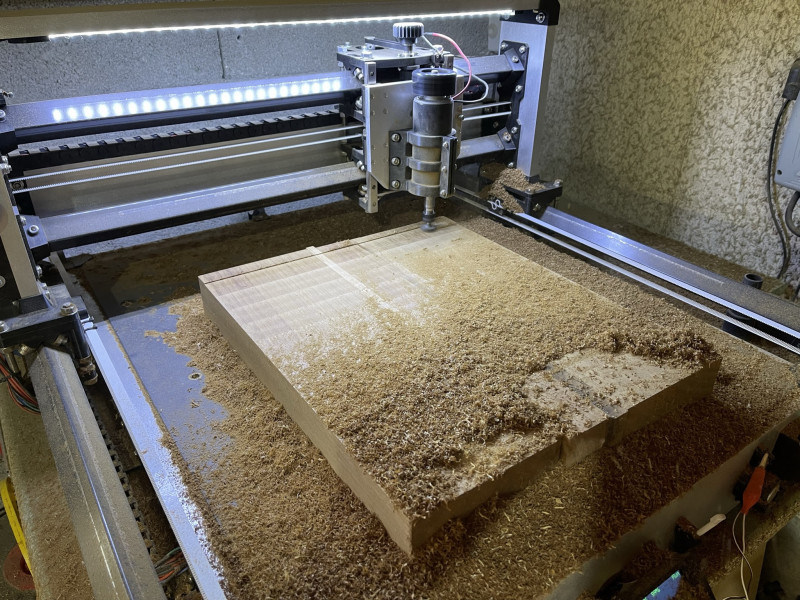

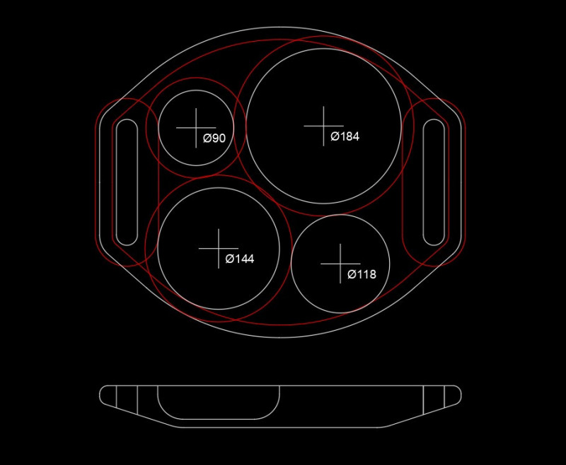

#IAMAMAKER
[url=https://forum.hardware.fr/hfr/Discussions/Loisirs/make-manufacture-hfr-sujet_110935_1243.htm#t65252333]thegyufi : Plateau Apéro[/url]
Plateau Apéro
Contexte
Je commençais à me lasser de mes bols dépareillés pour mes apéros. Ce projet m'a surtout permis de me faire la main sur ma nouvelle cnc que je venais juste de finir d'assembler.
Matière d’œuvre
J'ai récemment commencé à écumer [:shred auster:2] à la recherche des poutres ornementales des anciennes cheminées que les gens démolissent car ringardes. C'est souvent du bois de qualité, idéal pour des makes !
Ici donc, c'est de l'exotique avec un petit peu de chêne qu'il me restait d'une ancienne poutre.
Outillage utilisé ET PROTECTIONS INDISPENSABLES ASSOCIÉES
- scie sous table Dewalt
- défonceuse sous table Triton
- raboteuse chantier Triton
- RS-CNC32
- ponceuse à bande [:hawkins:1]
- électroportatifs 12v [:moonblood6:7]
Étapes et choix
Délignage à la scie sous table

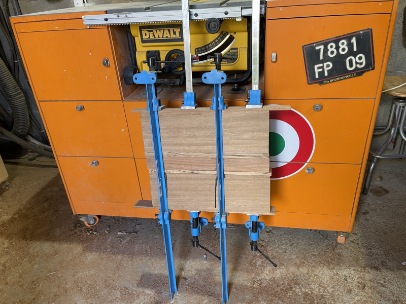

https://img3.super-h.fr/images/1.md.jpg
Rabotage (pas de photo désolé) et mise sous presse des morceaux avec deux chutes de chêne pour apporter un peu de contraste [:androids974]
https://img3.super-h.fr/images/2.md.jpg

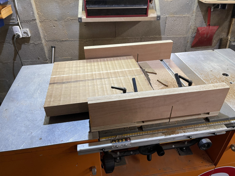

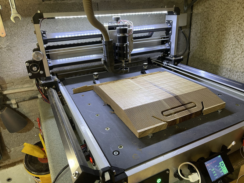

Surfaçage à la scie sous table car le collage fait à la va-vite avait pas mal dérapé niveau planéité. J'ai du perdre pas loin de 10mm d'épaisseur  [:prozac]
https://img3.super-h.fr/images/3.md.jpg
https://img3.super-h.fr/images/4.md.jpg
Mise à l'équerre
https://img3.super-h.fr/images/5.md.jpg
Maintenant que je connais les dimensions de la planche, je passe au dessin !
http://img3.super-h.fr/images/Screenshot_2.md.jpg
Après voir passé quelques heures sur Estlcam qui est plutôt bien fait et très accessible je repasse à la cnc [:rapscallion:1]

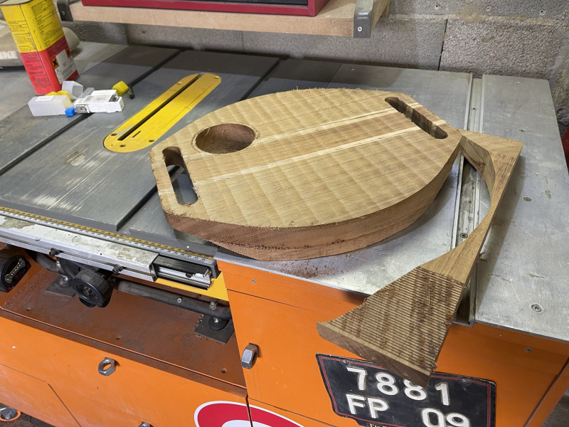

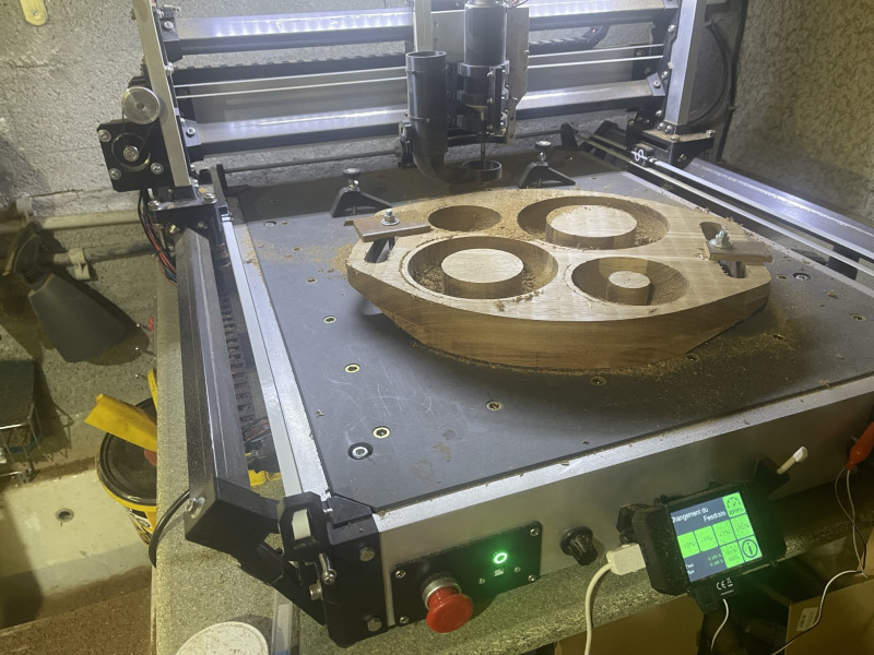

J'ai commencé par la découpe du contour et des poignées (pas de photos) puis les gros chanfreins inférieurs
https://img3.super-h.fr/images/6.md.jpg
Découpe du restant à la scie sauteuse, et affleurage à la défonceuse sous table.
https://img3.super-h.fr/images/7.md.jpg
Puis je creuse les emplacements à l'aide de fichiers stl pour obtenir les arrondis au fond des décaissés.
https://img3.super-h.fr/images/8.md.jpg
https://img3.super-h.fr/images/9.md.jpg
J'ai fais sauté le morceau de bois au ciseau seulement pour le petit bol, pour les plus grands j'ai refais un programme cnc :lol:
https://img3.super-h.fr/images/10.md.jpg

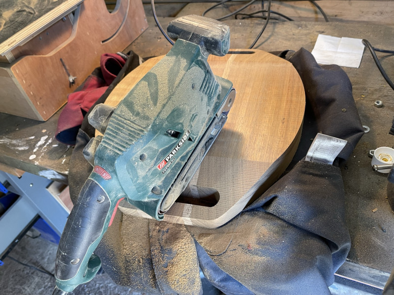

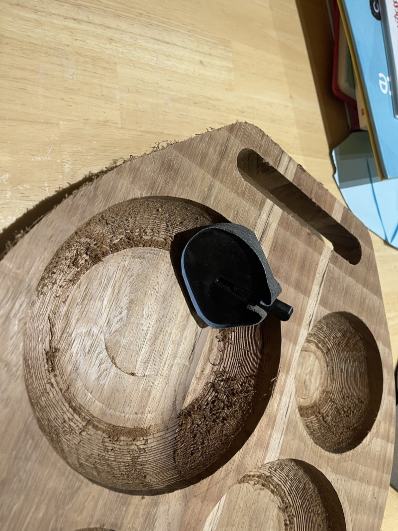

Après les usinages cnc, l'état de surface nécessite un gros ponçage, pour l'arrière pas de soucis :
https://img3.super-h.fr/images/14.md.jpg

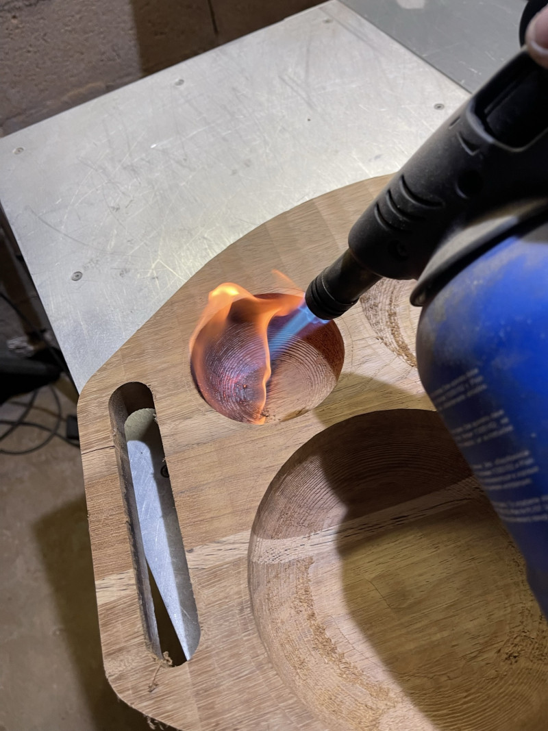

Pour l'intérieur des bols par contre c'est une autre histoire. J'ai dabord essayé d'imprimer un gabarit pour poncer, mais le bois étant très dur, c'était trèèèèès long.
https://img3.super-h.fr/images/11.md.jpg
Bref, au bout de 20min et vu ma très faible progression j'ai perdu patience et j'ai tenté une finition Shu Sugi Ban [:neernitt:1]
https://img3.super-h.fr/images/12.md.jpg
https://img3.super-h.fr/images/13.md.jpg

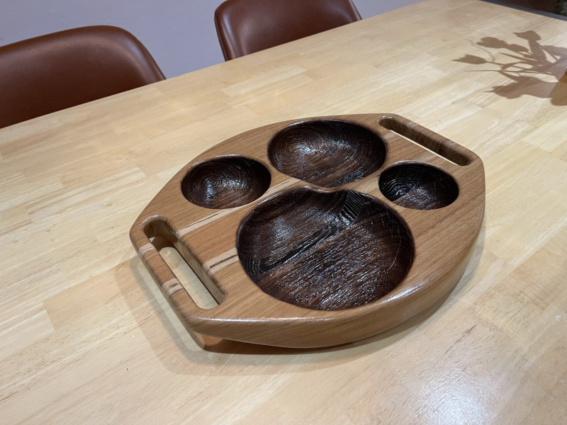

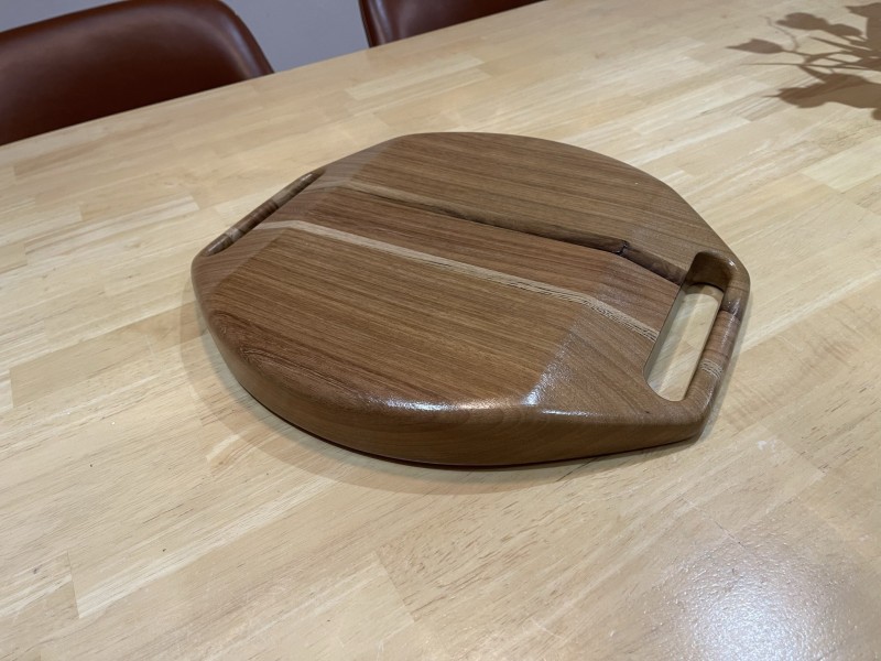

Je dois bien avouer que le résultat n'est pas aussi bien que si ça n'avait pas été brûlé. Au moins les traces d'utilisation seront un peu moins visibles  :sarcastic:
https://img3.super-h.fr/images/15.md.jpg
https://img3.super-h.fr/images/16.md.jpg
Finition vernis incolore satin
Temps
20h environ y compris les temps d'usinage ou je faisais autre chose pas loin.
Coût
10€ env. de poutre ornementale
Difficultés rencontrées
Beaucoup de petites erreurs faites avec la CNC, (mandrin pas suffisamment sérré) découpe à l'ext. au lieu de l'int. du contour... Donc pas mal d'A/R à refaire des plans/programmes pour rattraper mes erreurs.
C'est sûr que si j'avais eu des fraises plus adaptés, la finition des bols aurait été plus aisée.
Bilan
Finalement, je suis très content de ce projet pas tant pour le résultat très discutable mais pour tout ce qu'il m'a permis d'apprendre au sujet de la cnc.
Message édité par thegyufi le 23-02-2022 à 12:04:54

thegyufi
Posté le 23-02-2022 à 16:39:50  profilanswer
:lol: c'est la RS-CNC 32, projet open source français [:elwe calafalas:1]
https://www.makerfr.com/cnc/grbl-32bits-board-v2/
Pour faire simple, le châssis est réalisé avec des règles de maçon assemblées avec des pièces imprimées.
L'électronique est à commander sur Ali (où j'ai aussi commandé la quincaillerie) sauf les deux cartes électroniques sur le site Makerfr (30€)
Les gros + étant que la taille de la cnc est configurable et que la communauté est très réactive.
Comptez environ 450€ au total.

n°65255850
aldayo
Posté le 23-02-2022 à 18:31:45  profilanswer
Et dessus, on fout l'affleureuse que l'on veut ?

thegyufi
Posté le 23-02-2022 à 19:15:27  profilanswer
Absolument, un grand nombre de supports sont déjà créés et trouvables sur Thingiverse.
