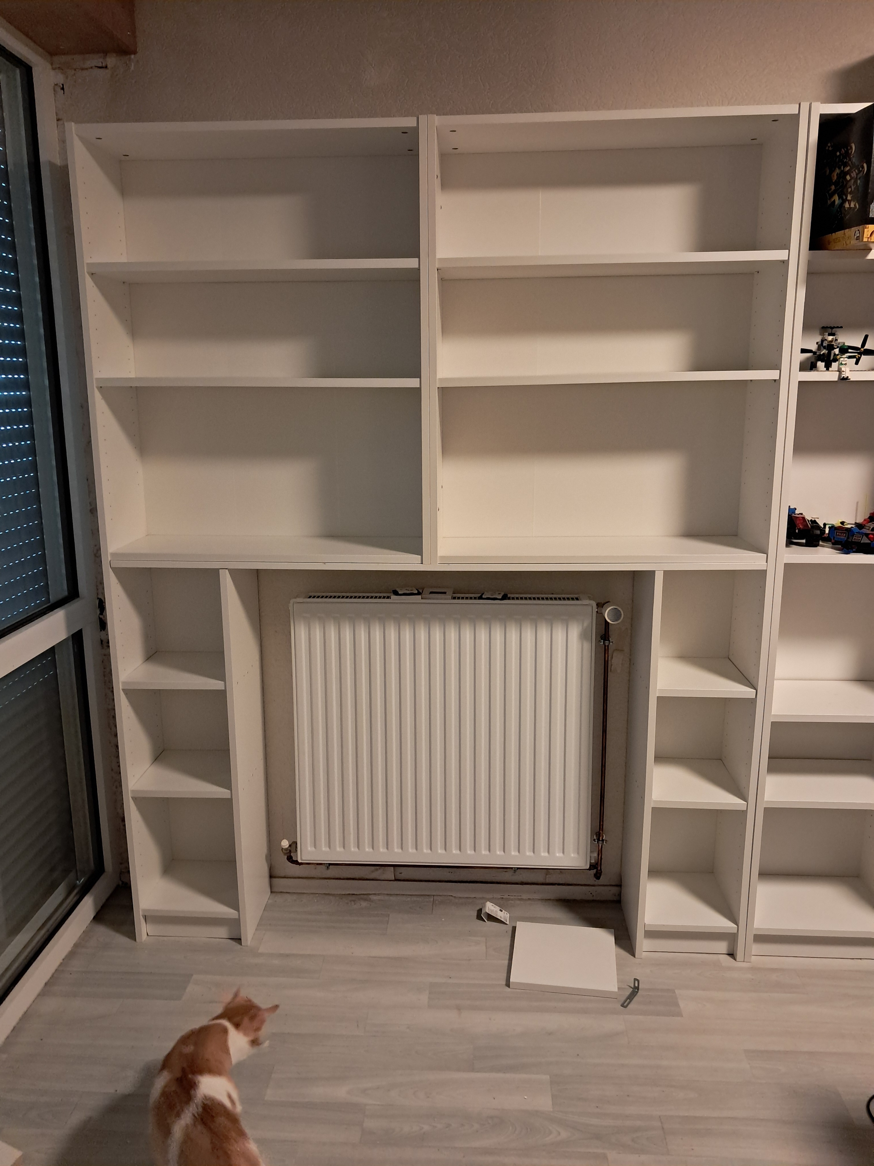

enikka a écrit :
Ok merci, ca me paraissait trop simple le gabarit en carton :o
tu t’es vissé comment à la paroi? rivnuts?
j'ai utilisé les trous déjà présent dans la carrosserie (c'est pas comme si c'était pas déjà un gruyère) en y insérant des écrous à cage ou des espèces d'écrous qui ressemblent a des chevilles moly
pour les meubles haut je les ai fixés sur l'habillage en bois, j'ai pas de poids dans ces meubles j'utilise ça principalement en vide poche
Après des vis autoperf font l'affaire
Message édité par Mit-113 le 23-07-2026 à 17:23:48
Ca va faire bizarre les vis qui dépassent à l'extérieur non?  :o
Message édité par Gloinfred le 24-07-2026 à 09:26:28
Dans les montants et traverses :o

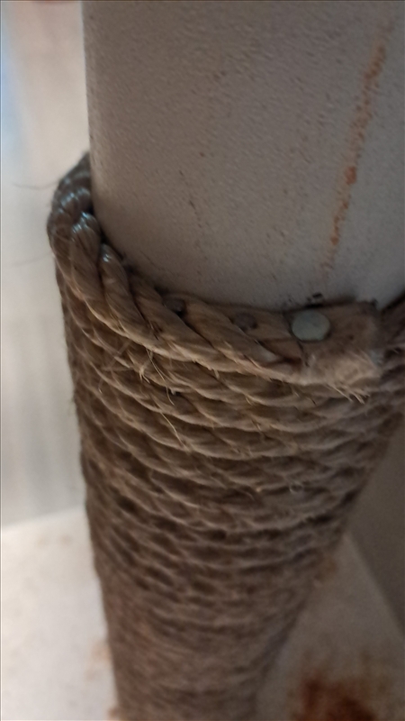

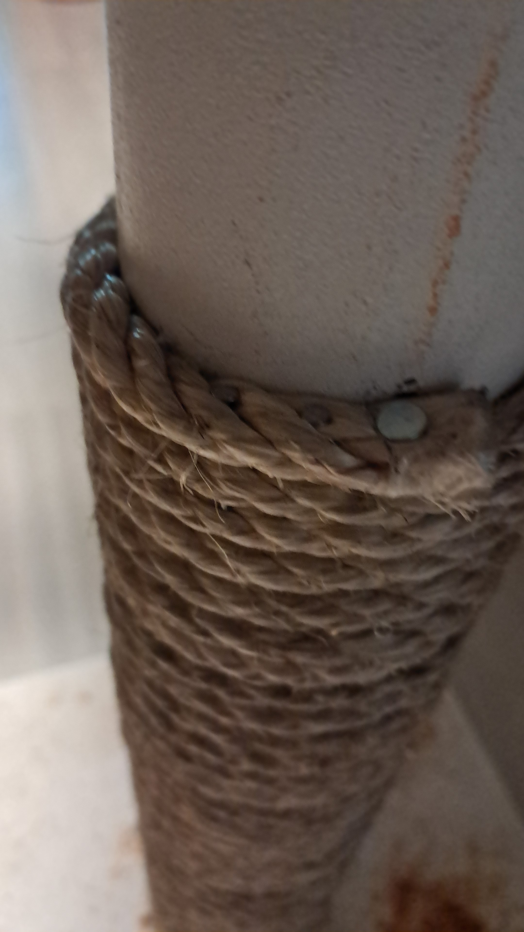

Posté le 28-07-2026 à 12:57:48  profilanswer

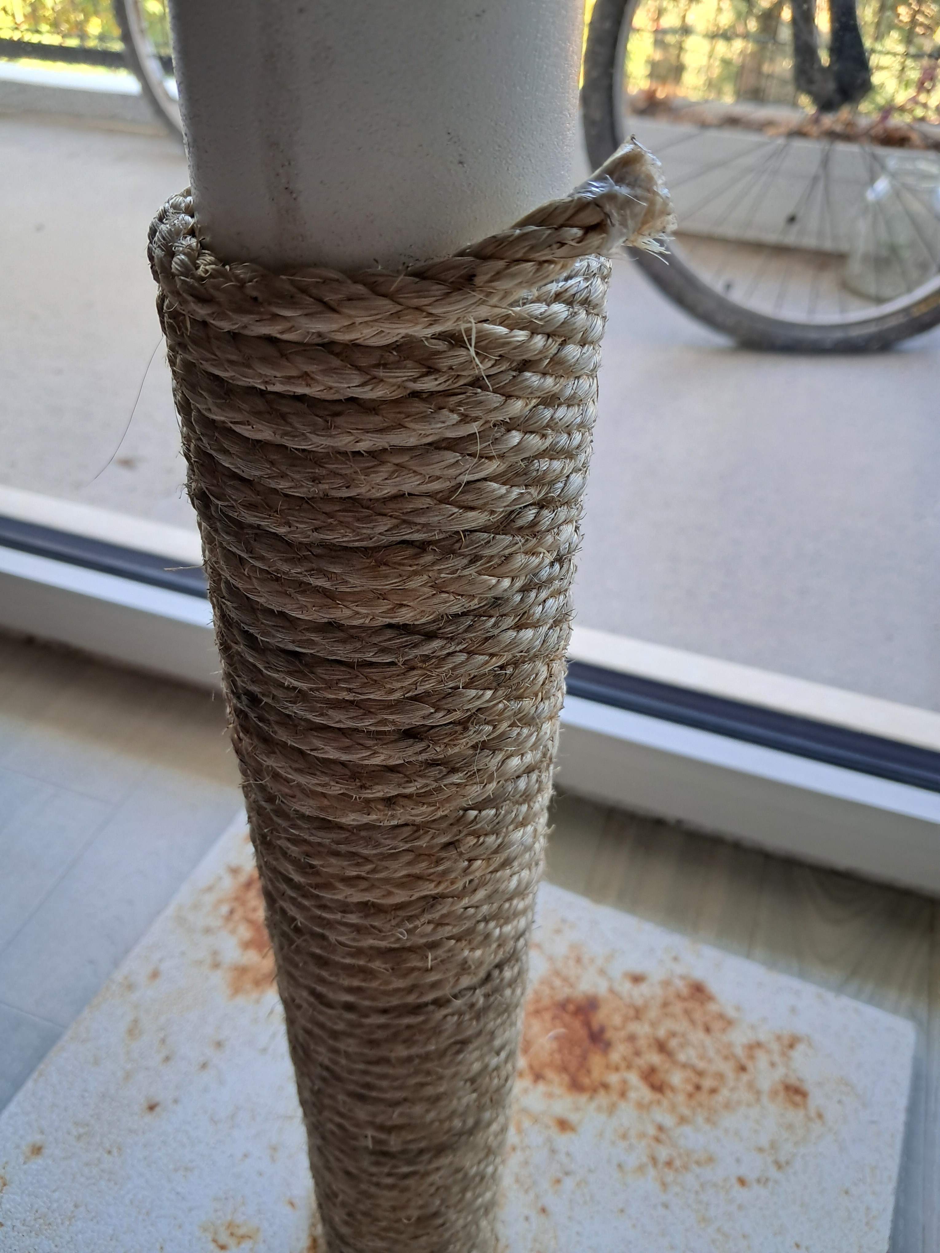

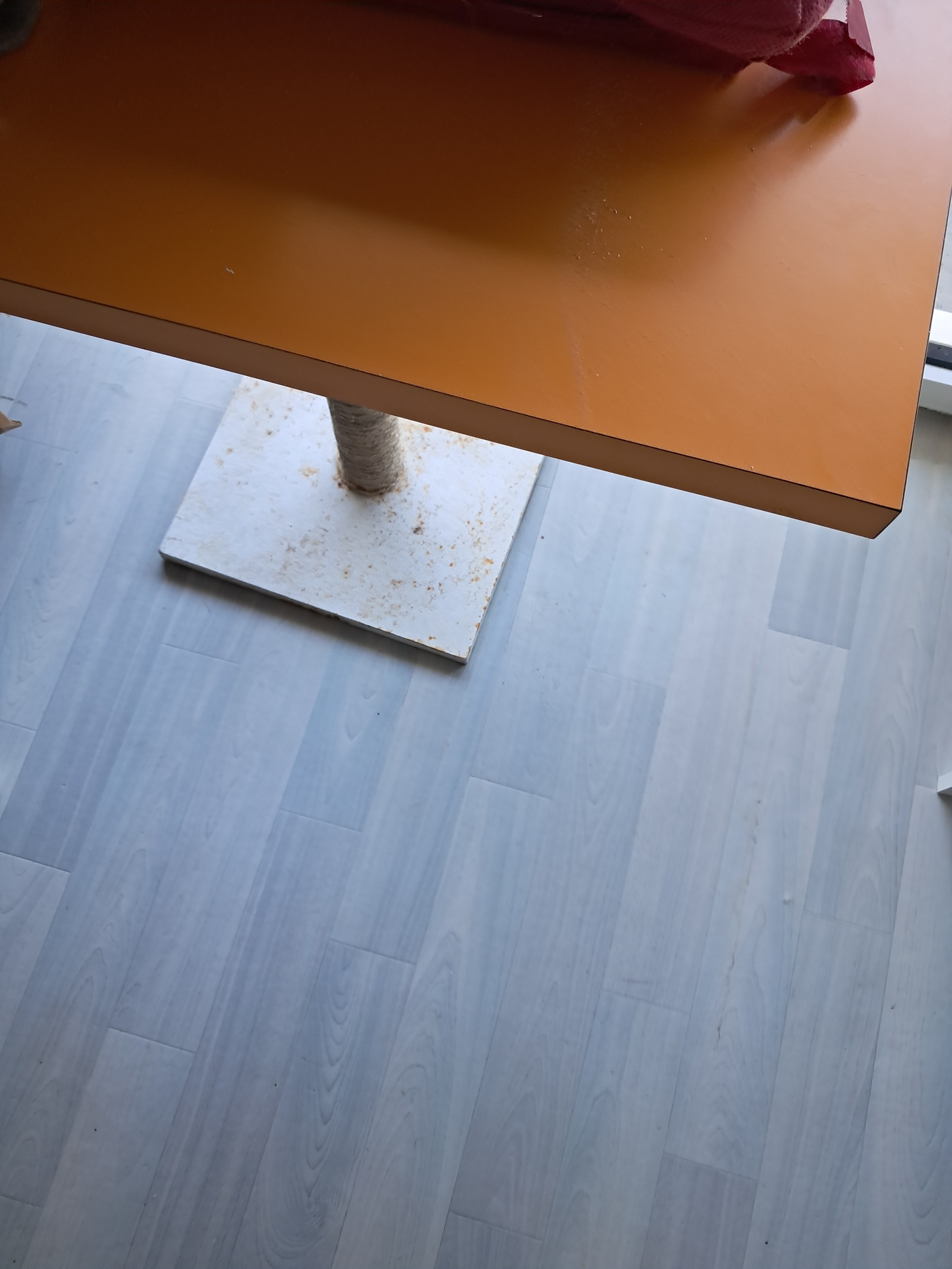

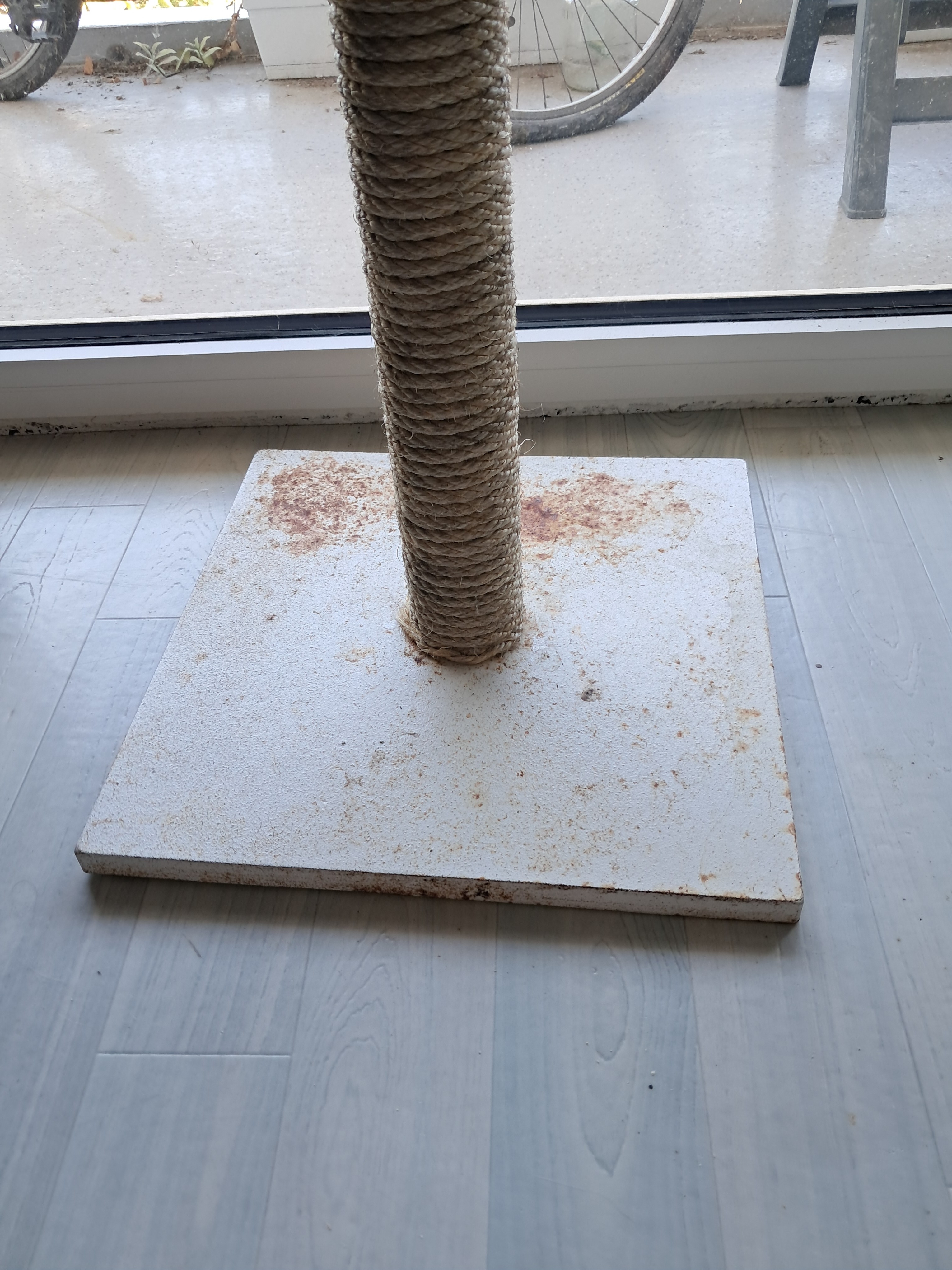

Mini CR de Mini make  :D
Mes chats aiment se faire les griffes sur mes meubles  :O
Je présente donc au jury du topic cette bidouille
Sur une table de bar ( une vrai , bien lourde ) récupéré gratuitement avant déchetterie
Est posé une corde en fibre de coco ( 6 balles a brico )
On as passé un tube de colle multi supports pour tenir la corde sur le metal
https://rehost.diberie.com/Picture/Get/r/532393
https://rehost.diberie.com/Picture/Get/r/532394
https://rehost.diberie.com/Picture/Get/r/532395
Petit défaut : le bout ne tiens pas super bien.  Je vais devoir améliorer ca
Pour 30 minutes de boulot cest relativement propre.
La seule difficulté c'est de maintenir toujours tendu en enroulant tout en gerant le brin mou qui traîne.  Faut faire ca a 4 mains as réglé le souci
n°75097150

Posté le 28-07-2026 à 13:09:23  profilanswer
Alors que tu aurais pu bobiner du fil électrique et y mettre le jus pour ainsi induire chez l’animal en question un réflexe pavlovien.  [:tenaka:2]
Tu déçois.  :o
n°75097178
arkrom
note, ca passait c'etait beau
Posté le 28-07-2026 à 13:15:20  profilanswer
Nan ... la torture et la violence physique cest pour les collègues/ clients
Mes deux tyrans félins eux ils ont tous les droits  :love:
n°75097223
Alanina
Posté le 28-07-2026 à 13:27:14  profilanswer
Est-ce que la corde sera relativement facilement changeable ou enlevable quand elle sera usée par tes deux greffiers ?
n°75097233

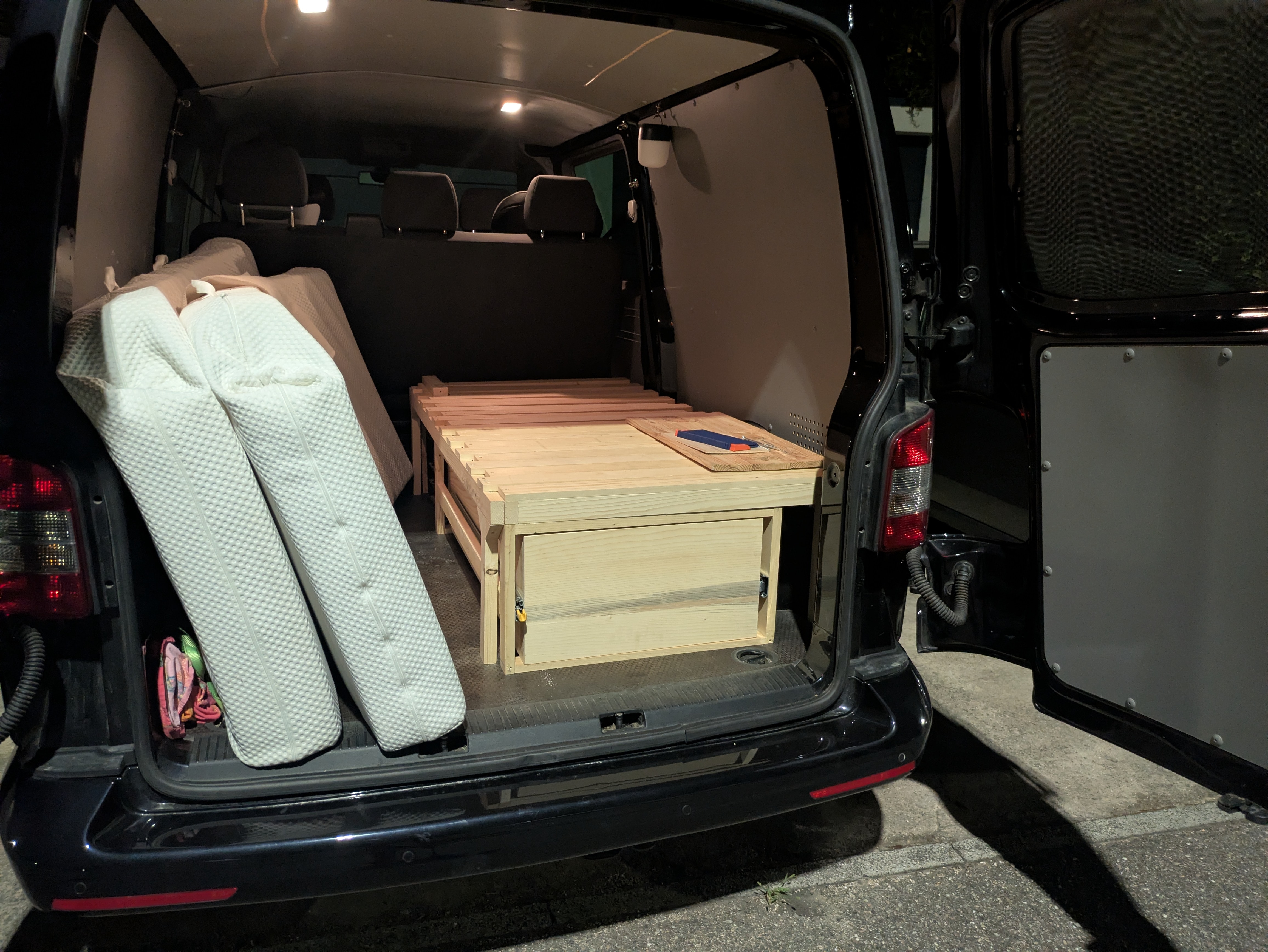

Posté le 28-07-2026 à 13:39:20  profilanswer

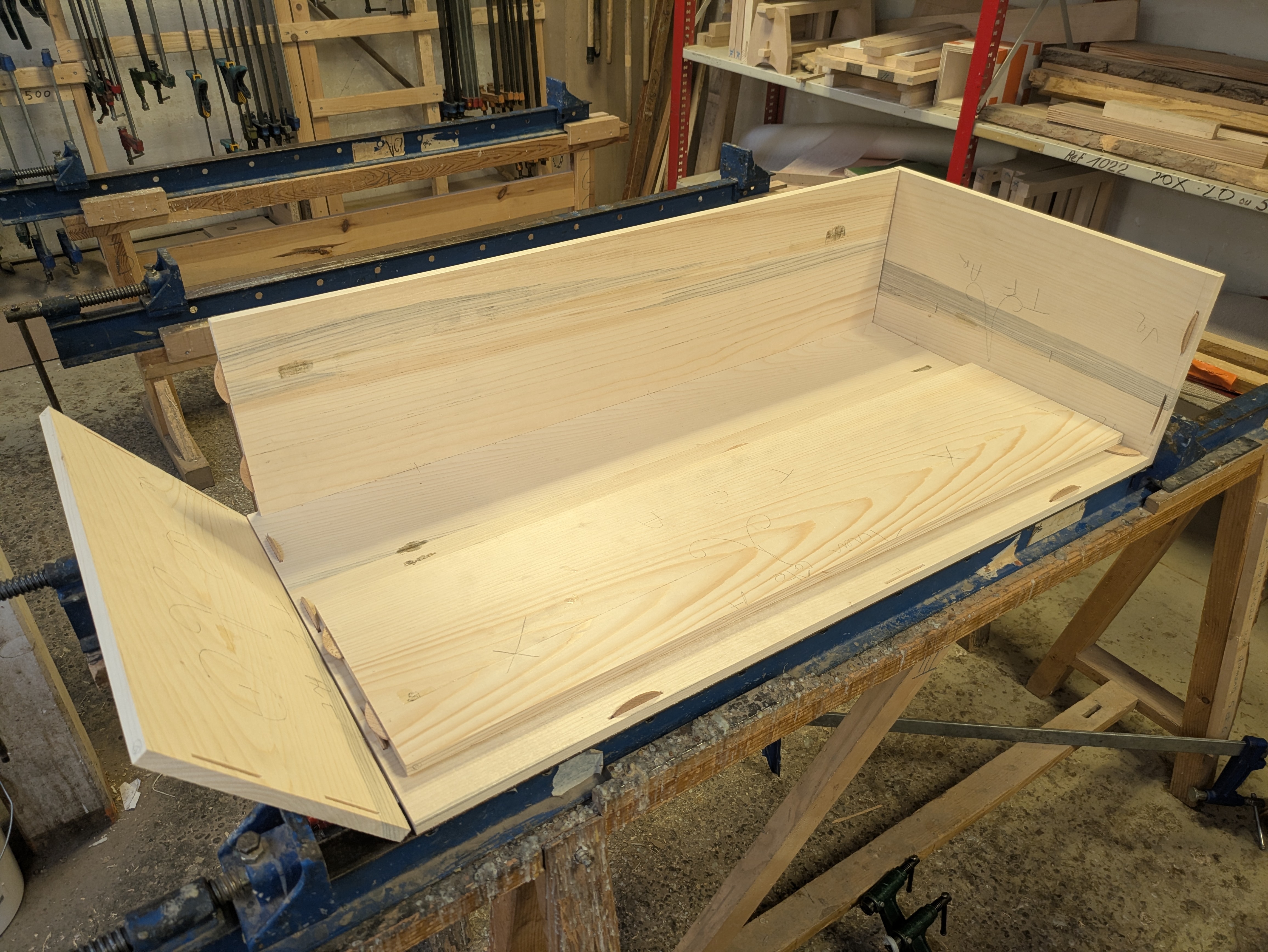

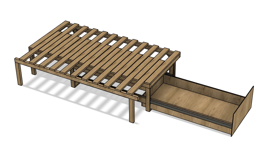

#IAMAMAKER

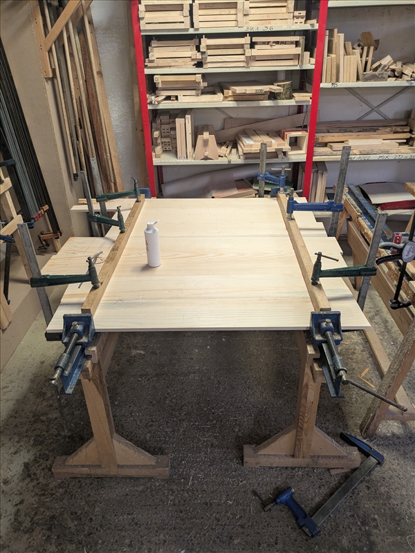

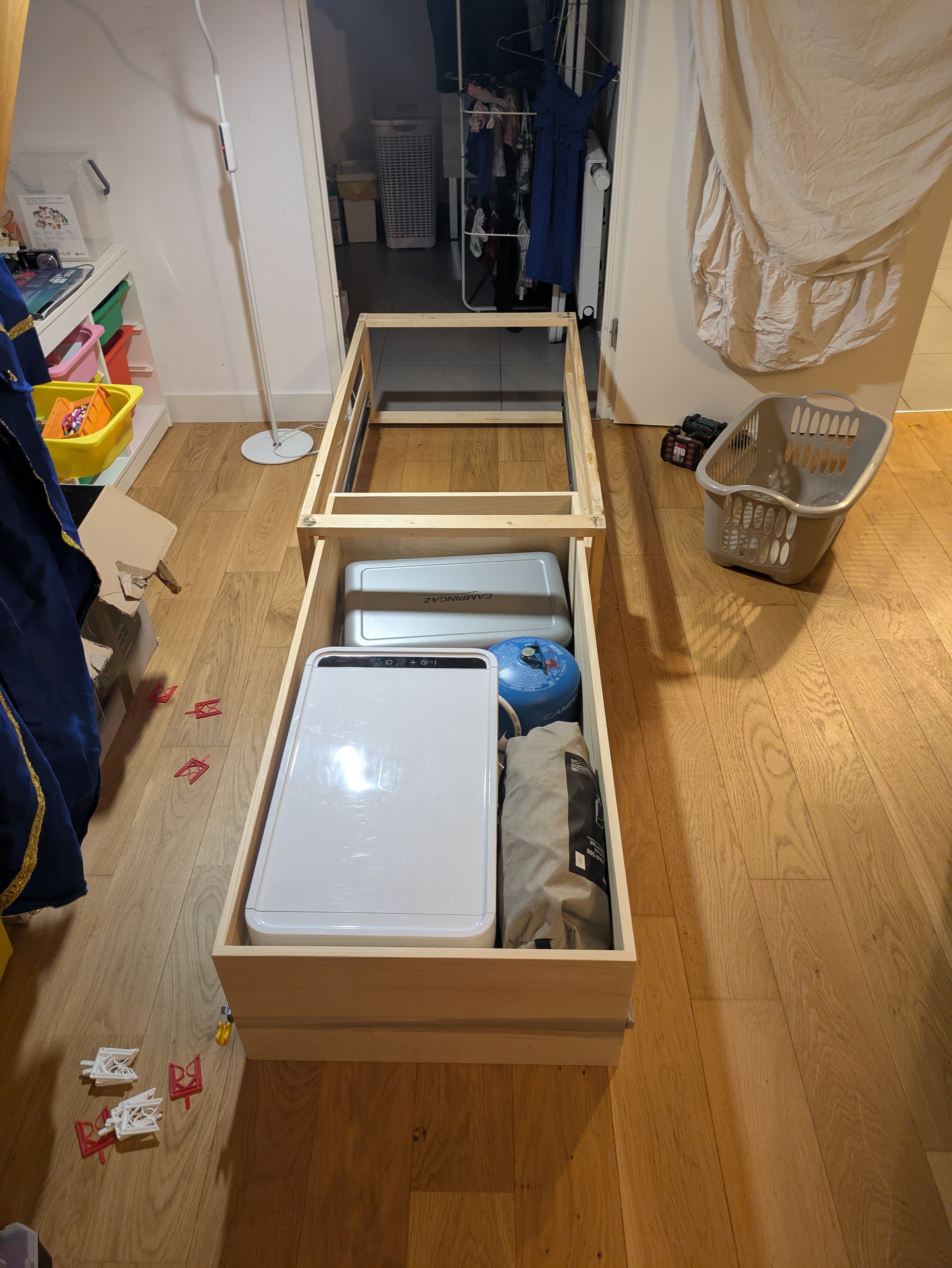

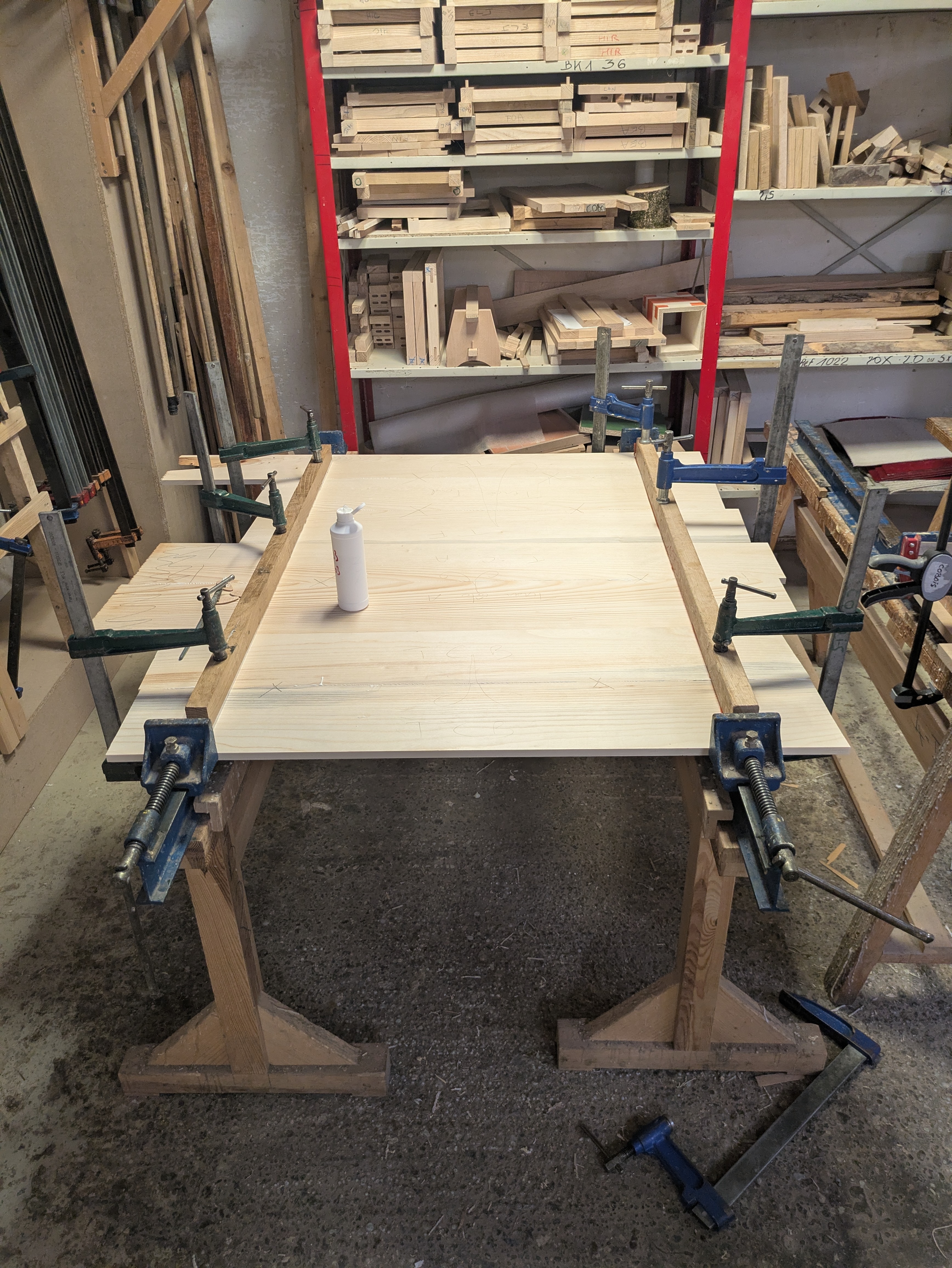

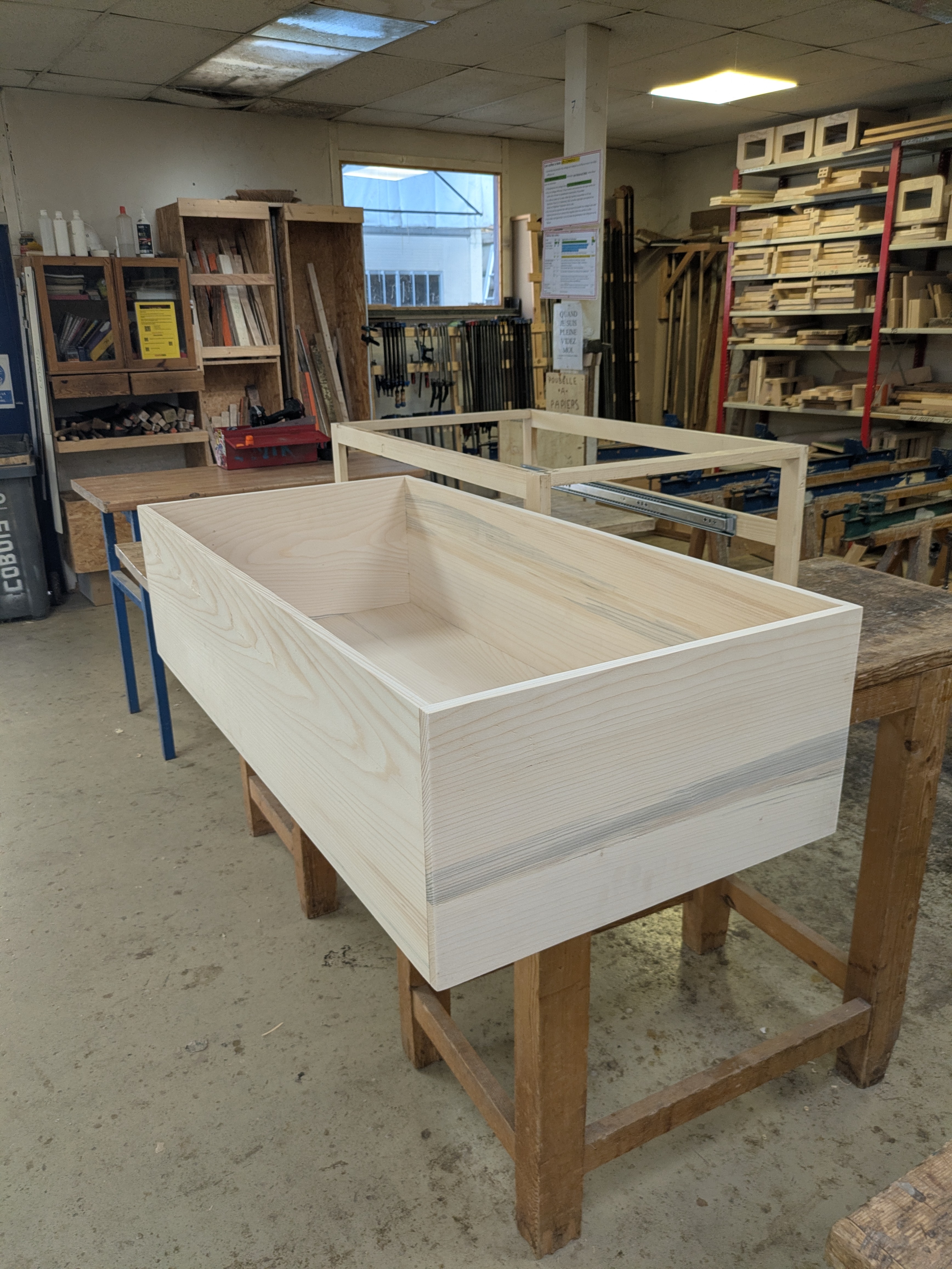

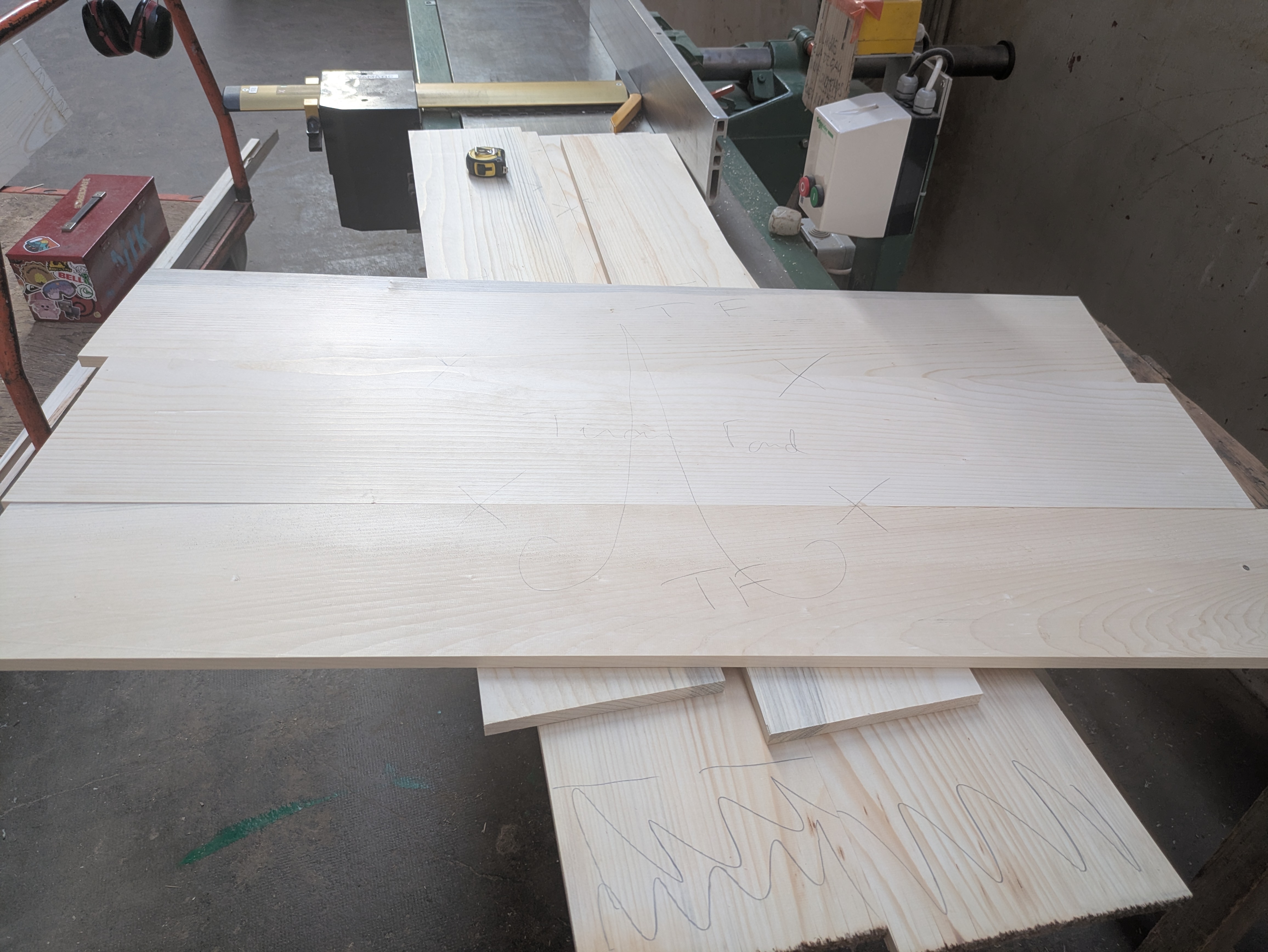

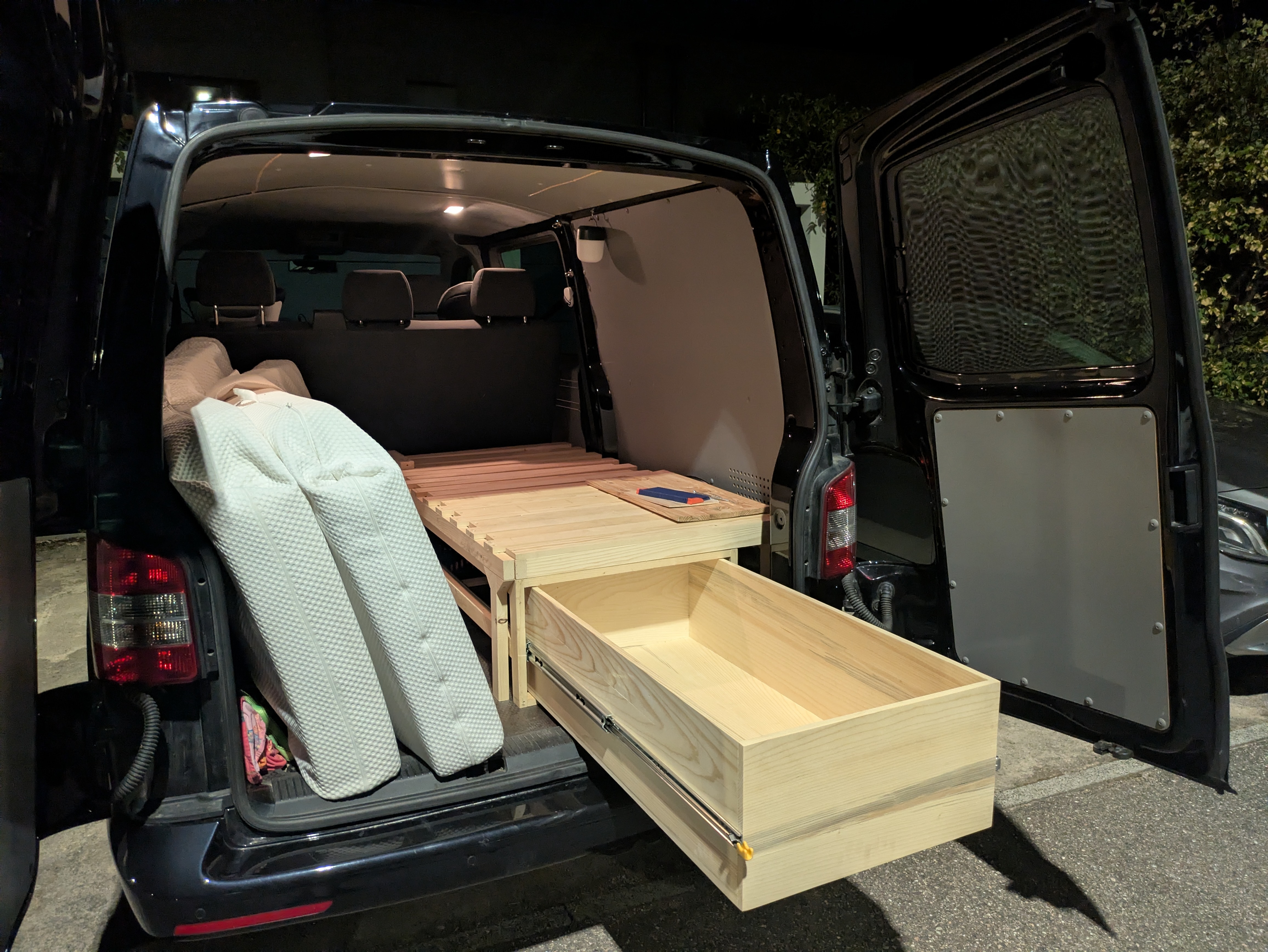

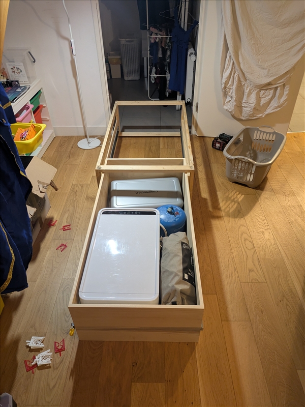

Lit peigne avec tiroir sur glissière pour van
Contexte
Je racheté le van d’un oncle il y a quelque mois.
J’avais fais un premier lit peigne que j’ai dû modifier à l’arrache (et que j’ai un peu défoncé) pour partir en vacances.
J’ai donc refais le cadre du lit peigne (j’ai gardé les lattes), et ai utilisé l’ancien cadre pour faire un chassis pour mettre un tiroir sur glissière.
À tester en août pour les vacances :)
https://rehost.diberie.com/Picture/Get/r/532389

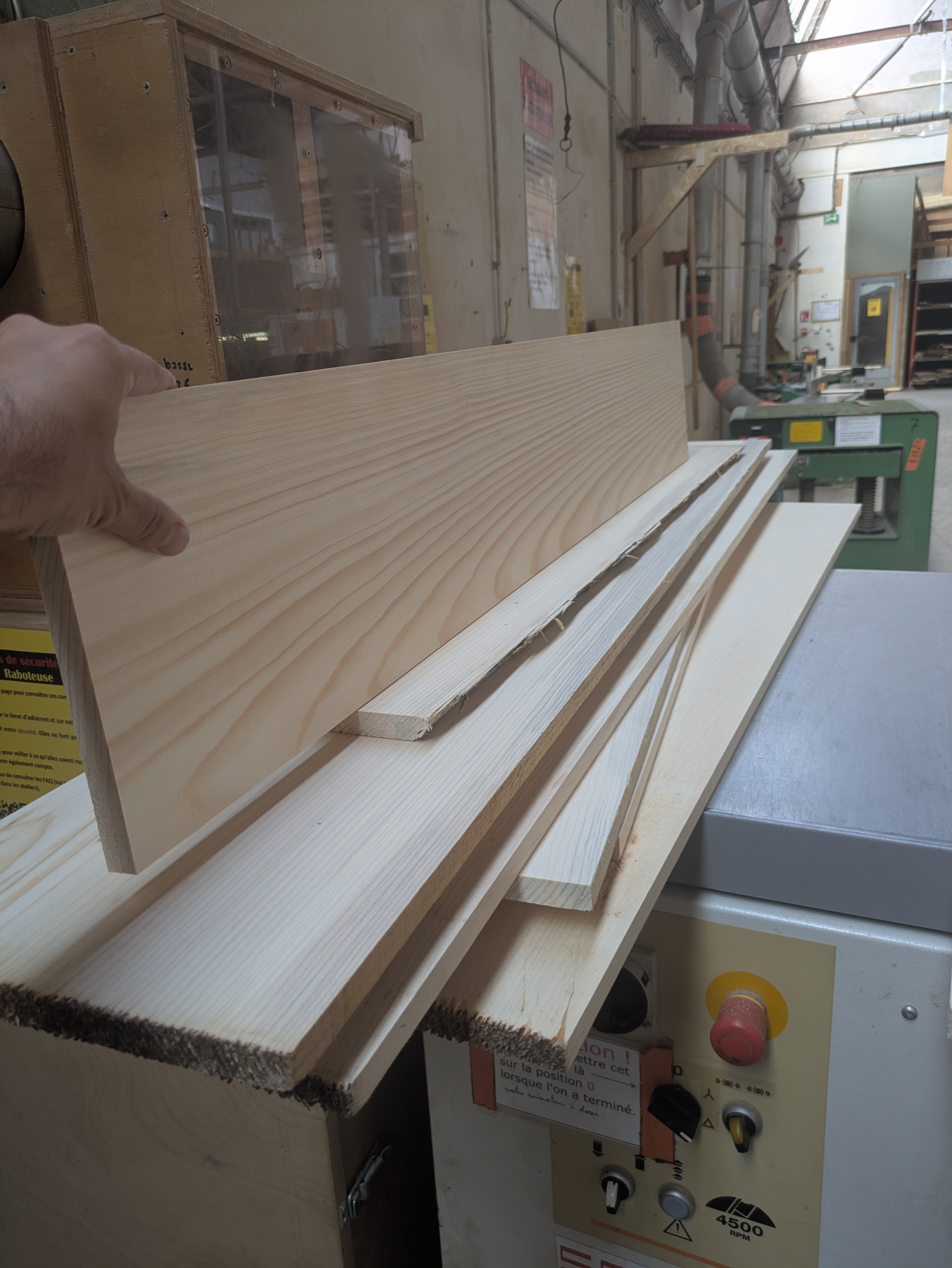

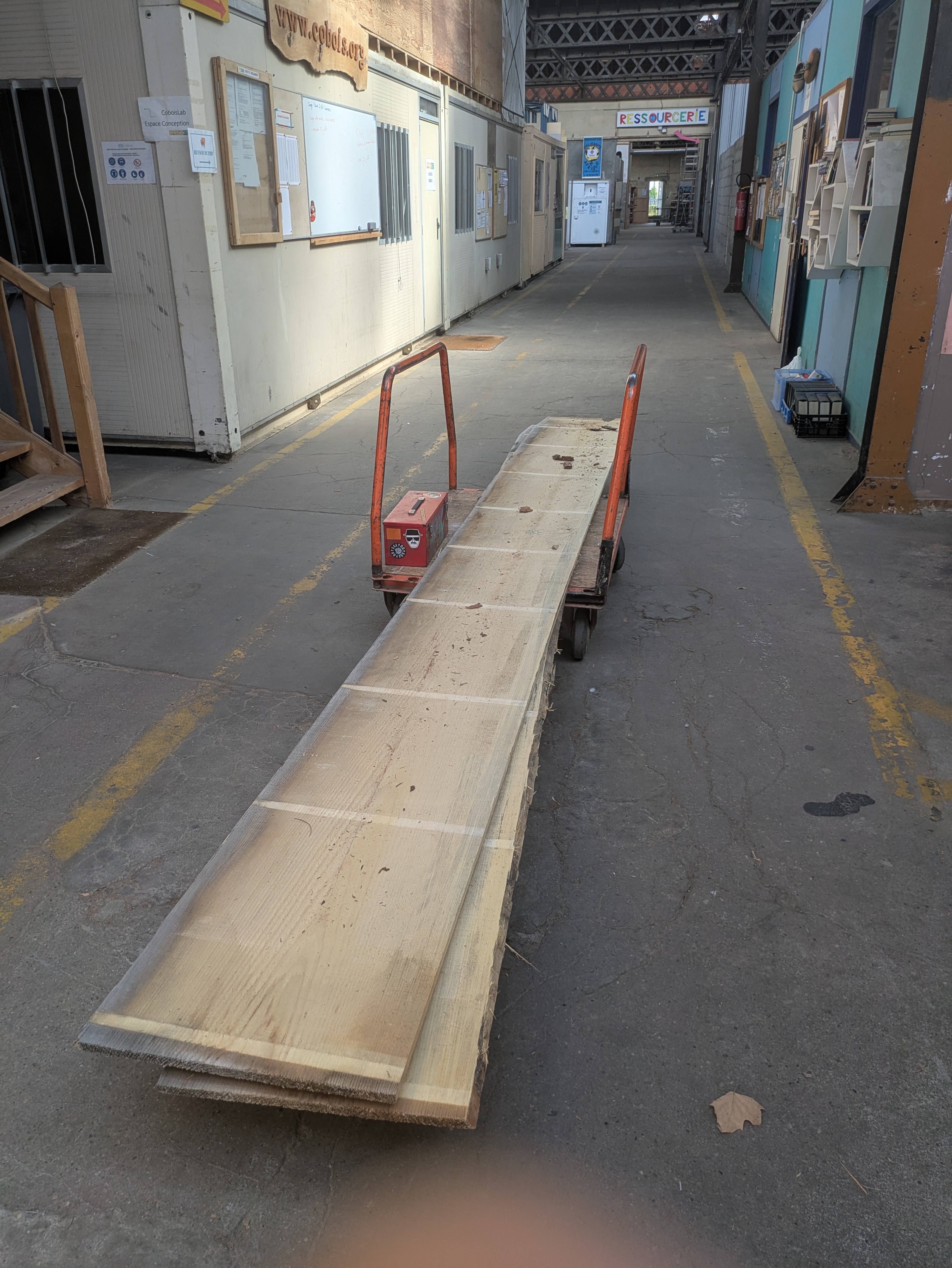

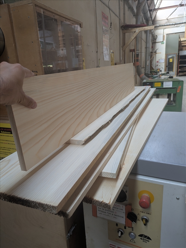

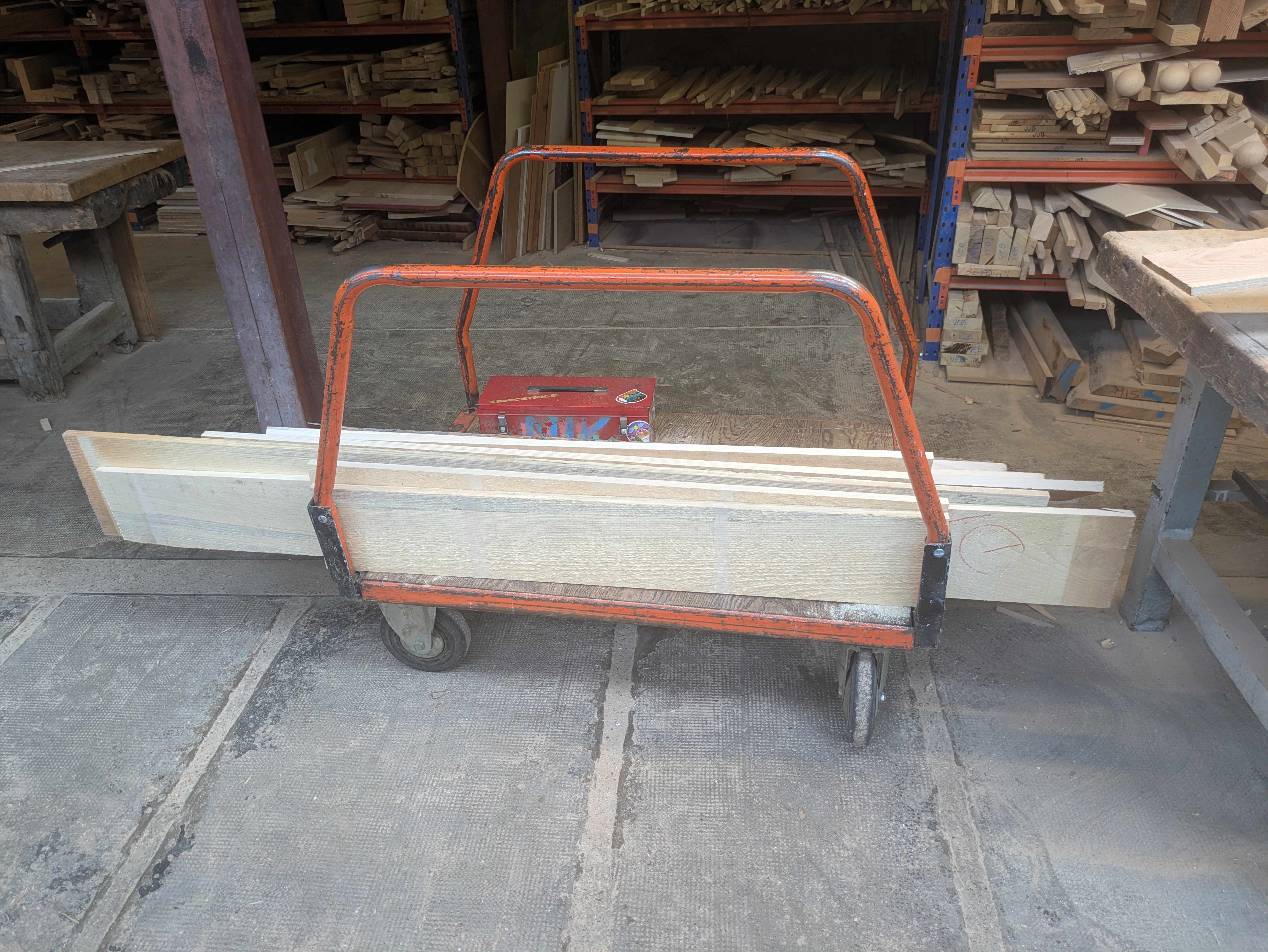

Matière d’œuvre
Sur les conseils du menuisier de l’asso, j’ai tout fait en sapin du jura (qualité menuiserie), pour une question de coût, poids et plaisir à fabriquer :)
Les glissières sont des vevor d’1m qui permettent de sortir ~95cm, ce qui devrait être très pratique!

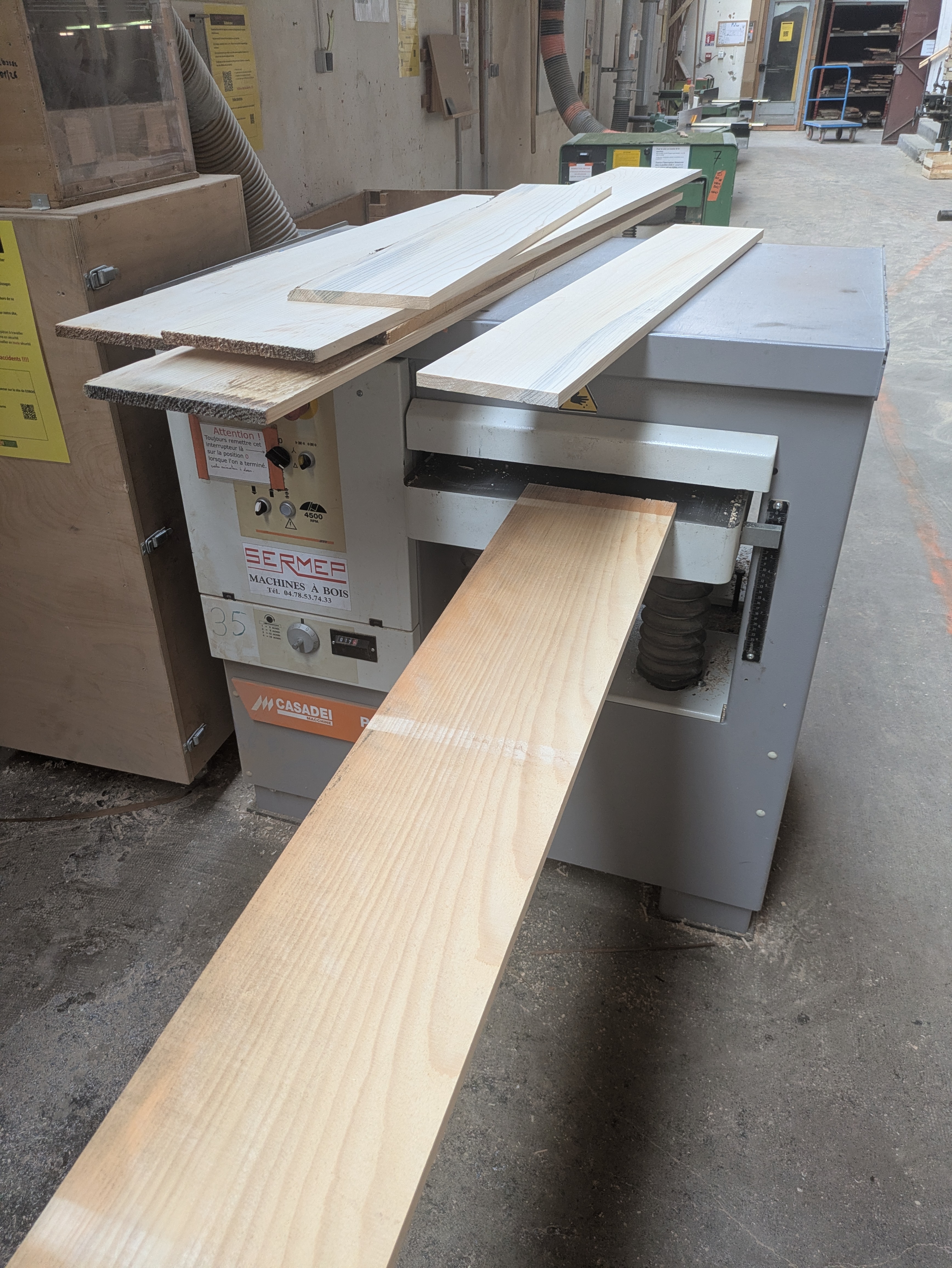

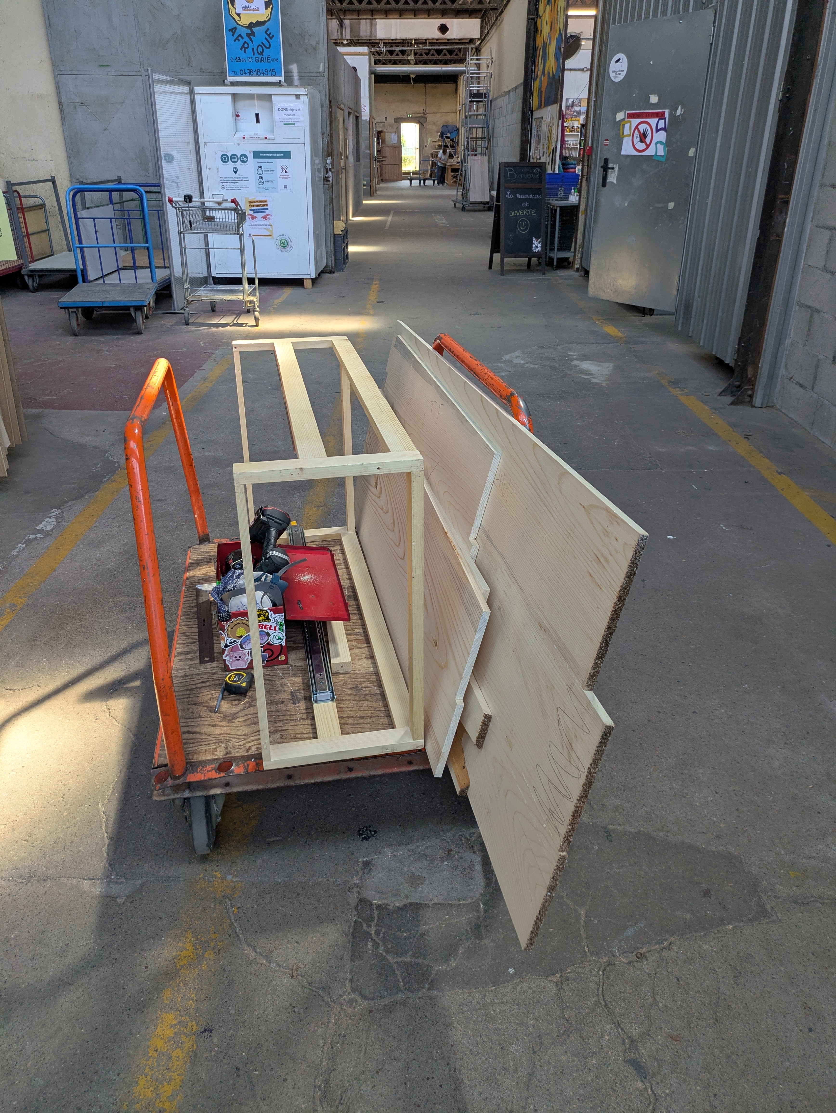

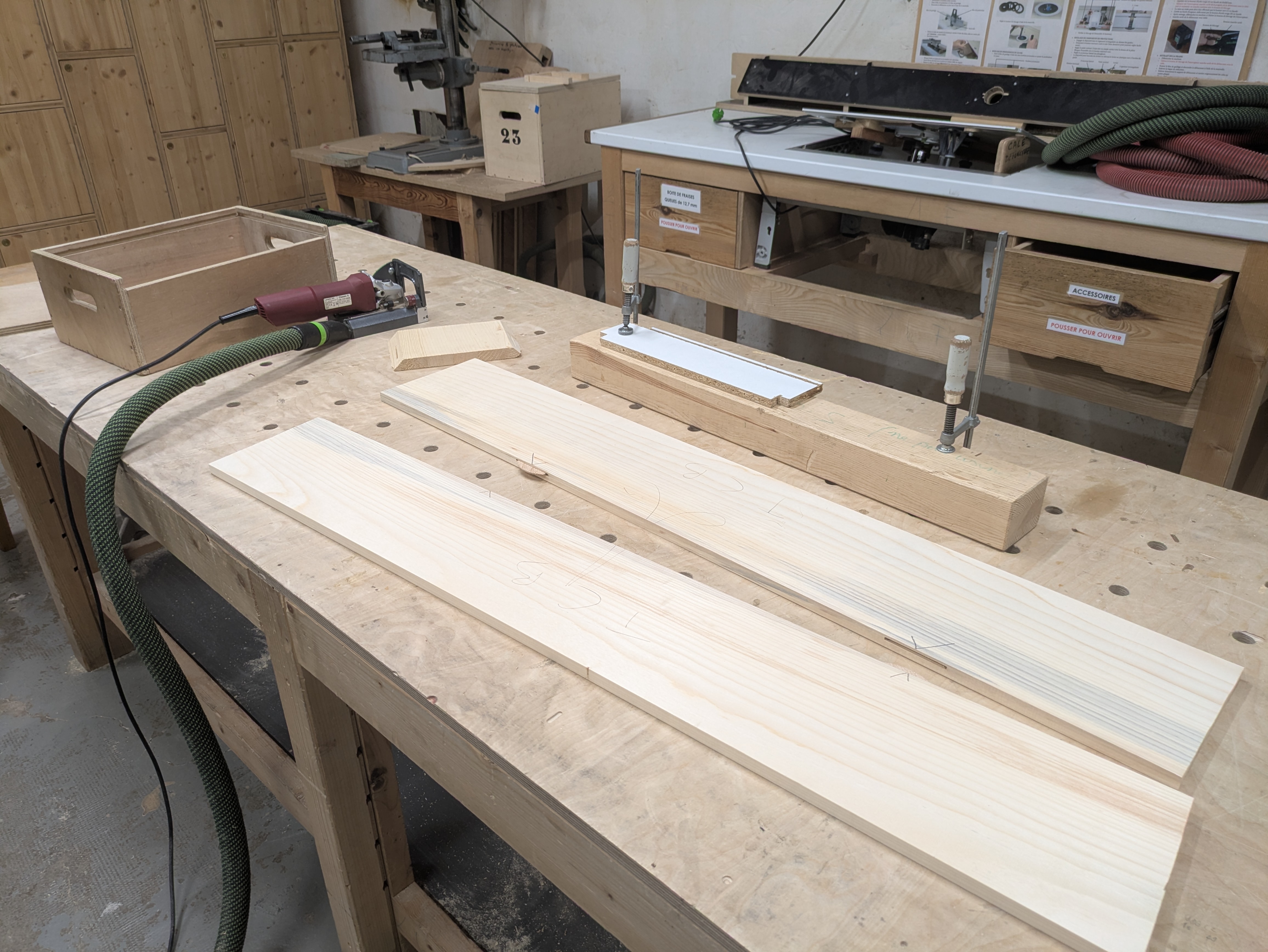

Outillage utilisé ET PROTECTIONS INDISPENSABLES ASSOCIÉES
Encore une fois c’est via l’asso, donc outillage de dingue ^^
scie à format, dégauchisseuse, rabotteuse, lamello, domino, etc...

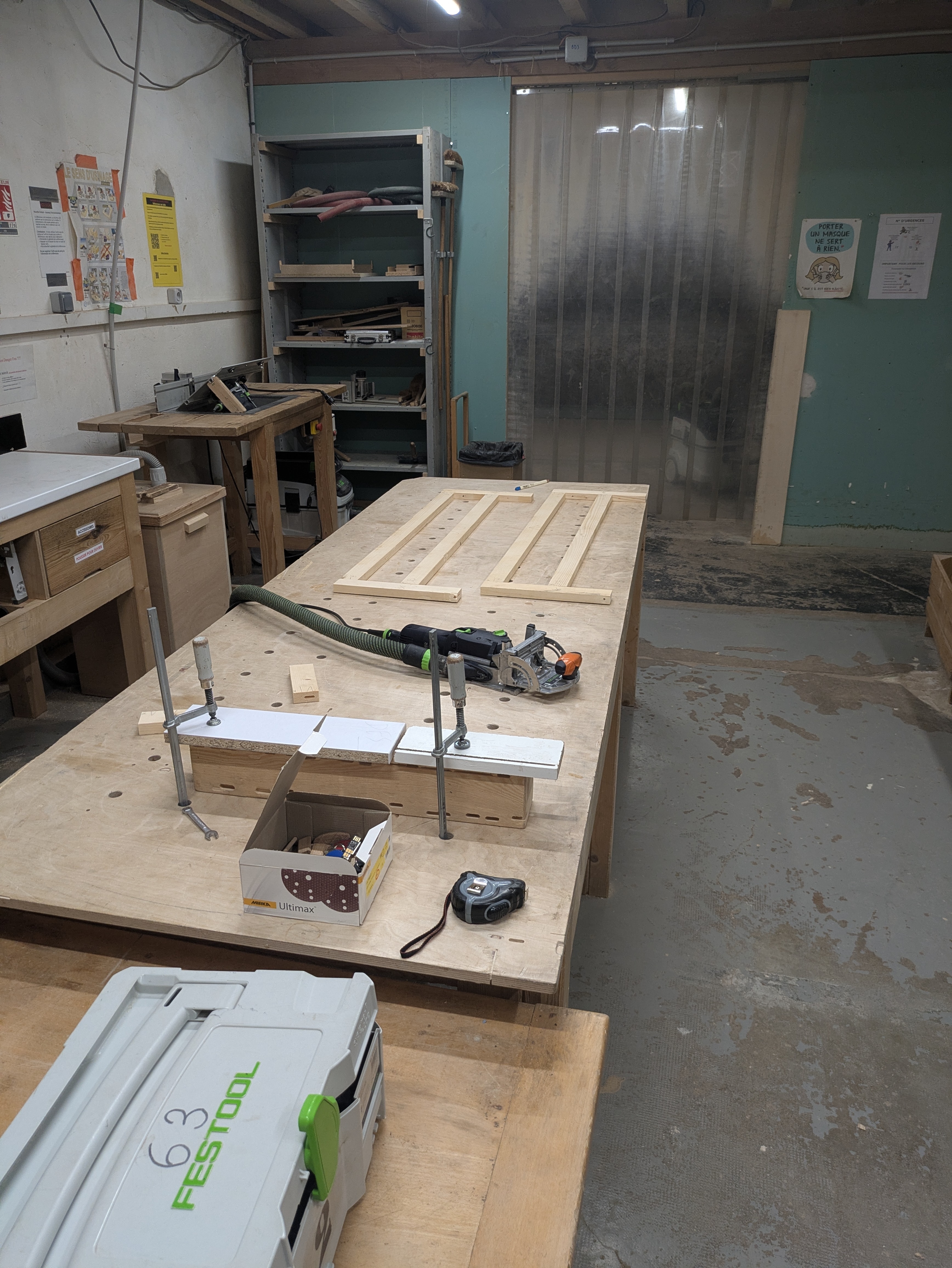

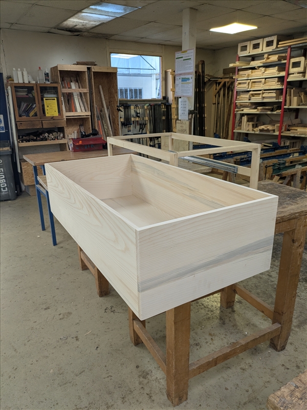

Étapes et choix
1) Pour la fabrication de la V2 du lit peigne j’ai pas beaucoup de photos ^^
Mais la section du cadre principal est de ~50x25mm, et le cadre fait ~175x85cm une fois fermé, on arrive à ~160cm de large une fois déplié, ce qui est pile la taille entre les passage de roues. Le lit se pose dessus des 2 côtés et j’ai pu prendre 2 matelas du commerce en 80x190 (du IKEA en mousse, dont j’ai pu recouper un angle sur chaque pour que ça épouse la carrosserie).
Les cales qui vont bien pour positionner les lattes sur le cadre fixe et la partie mobile.
https://rehost.diberie.com/Picture/Get/r/532370
2) Pour le chassis j’ai redécoupé le cadre de la v1 de mon lit peigne
2 cadres pour les côtés assemblés au domino,
https://rehost.diberie.com/Picture/Get/r/532371
 puis de nouveaux 4 traverses et on obtient le chassis :
https://rehost.diberie.com/Picture/Get/r/532379
(les plus affûtés, remarqueront qu’il y a un saut dans le temps, on voit les panneaux déjà collés que je vais présenter après :whistle:)
Les photos commencent pour la partie tiroir :

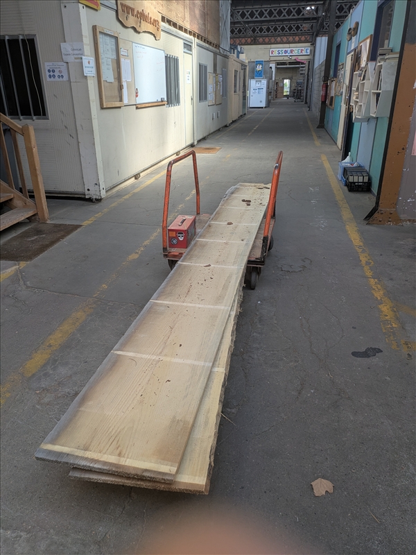

1) on récupère de la tranche d’arbre brute, franchement j’ai même hésité à la recouper tellement le bois est beau et sans noeud :o
Et c’est partie pour le redécoupage, le dégauchissage puis rabottage pour avoir de belles planches!
https://rehost.diberie.com/Picture/Get/r/532372
https://rehost.diberie.com/Picture/Get/r/532373
https://rehost.diberie.com/Picture/Get/r/532374
https://rehost.diberie.com/Picture/Get/r/532375
2) Préparation des panneaux en essayant de faire des collages "esthétiques"
Le futur fond :
https://rehost.diberie.com/Picture/Get/r/532398
Quelques lamellos pour aider à tenir
https://rehost.diberie.com/Picture/Get/r/532376
Le collage de 3 panneaux d’un coup (les côtés, faces avant et arrière)
https://rehost.diberie.com/Picture/Get/r/532377
Ensuite mise au format
Je me suis raté sur la découpe du fond...
J’ai voulu anticiper certaines découpes pour ne régler qu’une fois par dimension la scie à format, mais j’ai coupé le fond un poil trop court (j’avais pas bien anticipé comment je plaçais le fond)
Du coup, je vais perdre un peu de temps pour rattraper ça avec la face avant qui sera plus faute que les 3 autres.
Finalement un coup de lamelleuse plus tard, c’est nickel
https://rehost.diberie.com/Picture/Get/r/532380
Le collage est fait :
https://rehost.diberie.com/Picture/Get/r/532381
Reste à ramener le bousin à la maison :o
https://rehost.diberie.com/Picture/Get/r/532382
Assembler les rails, mettre un peu de bordel dedans pour vérifier que : frigo, plaque, bouteille de gaz et la vaisselle tiennent (mais de justesse :sweat:)
https://rehost.diberie.com/Picture/Get/r/532383
Beaucoup trop excité du résultat, je teste tout ça de nuit :D
https://rehost.diberie.com/Picture/Get/r/532384
et tadaaaaaam
https://rehost.diberie.com/Picture/Get/r/532385
Je suis parti ce week-end avec, il y a quelques ajustements à faire, mais franchement c’est top :love:
Temps
Tout compris :
1er lit peigne ~10h
Modification du lit peigne pour la 2ème version ~10h aussi
Le cadre qui sert de chassis au tiroir ~5h
La caisse, son montage, etc. ~10h aussi je pense
Coût
pour le bois, ~100€ au total
30€ de glissières
~30€ de consommables (lamellos, colle, dominos, disques à poncer, huile, etc.)
Difficultés rencontrées
Pas facile de fabriquer à l’asso sans avoir le camion, ça a demandé quelques aller-retours.
Bilan
Déjà je suis très content de voir que je passe désormais 2fois moins de temps sur la partie délignage, dégauchissage et préparation des panneaux.
J’arrive à faire des plans suffisants pour être efficaces sur ces étapes et me poser moins de questions.
J’ai par contre passer beaucoup de temps à faire le tiroir en lui même, et quelque erreurs, mais c’était mon premier aussi grand et tout en massif.
Je suis très content du résultat, ce sera parfait pour l’été, on se rend vite compte que c’est pas facile de faire rentrer tout ce qu’on veut dans le camion, et il va falloir faire des optimisations ^^
Je pense qu’il y avait moyen de faire mieux sous le lit pour optimiser la taille du coffre, mais on verra plus tard si je retouche, avec le passage de roue c’est pas simple!
Merci pour votre lecture <3

Posté le 28-07-2026 à 14:10:34  profilanswer
Joli !
Par contre du massif niveau stabilité.. surtout dans une bagnole, niveau changement d'hygrométrie c'est risqué :D
galerie photo | thingiverse
n°75097663
enikka
Posté le 28-07-2026 à 14:41:19  profilanswer
Yolo :o
I wonder if heaven got a ghetto
n°75097867
korner
Posté le 28-07-2026 à 15:18:28  profilanswer
tu l'as huilé ou vernis au moins ? :o
edit: je vois "huile" dans tes consommables
Message édité par korner le 28-07-2026 à 15:20:35
n°75097970
enikka
Posté le 28-07-2026 à 15:41:05  profilanswer
huiler... https://www.leroymerlin.fr/produits [...] toreid=117
j’avoue que même le gars de la menuiserie m’avait parler de vernis ^^
n°75098016
korner
Posté le 28-07-2026 à 15:51:17  profilanswer
Huiler faudra le faire régulièrement, et maintenant pour que le vernis accroche bien c'est un peu tard :D
J'ai l'avantage de posséder des pouces opposable  :D avec une pince ca prendra pas plus de temps a retirer qu'à installer  :D

n°75098243
korner
Posté le 28-07-2026 à 16:44:15  profilanswer
Je suis pas vraiment expert, mais j'ai utilisé celui ci et ça marche bien : https://www.amazon.fr/ext%C3%A9rieu [...] B08F4JS812
Tu peux le diluer avec du white spirit (50/50) pour la 1ère couche, que ça pénètre bien. Puis passer une 2eme couche pure.

otobox
Posté le 28-07-2026 à 21:48:13  profilanswer
korner a écrit :
Joli !
Pour moi, c'est le poids supplémentaire qui aurait pu être évité (donc du carburant). Mais c'est mon côté constructeur de bateau sans cesse à la recherche de gains de masse qui parle.
Le résultat est sympa néanmoins, bravo !

meuniere
Posté le 28-07-2026 à 23:02:38  profilanswer
Je ne sais pas si certains se souviennent car les photos ont disparu. J'ai aussi fabriqué le support de mon lit peigne avec du bois massif. Entièrement démontable pour stockage dans l'appart quand on passe le contrôle technique par ex.
Des pièces destinées à la charpente normalement, traitées jaunes :whistle: , cause pas de matériel pour bricoler et c'était pile la bonne taille.
J'ai verni avec un truc nautique mat transparent. Ca n'a pas bougé depuis 2020 alors que le van est garé dehors toute l'année.
Le lit peigne lui est fait avec 2 cadres de lit de 80 de large ordinaires que j'ai intercalés.
Par contre, je vois que tu as mis des bon matelas.
Les miens, ikea aussi (déhoussable c'est vraiment top pour laver et faire les découpes dans la mousse), font 12cm d'épaisseur, je trouve ça un peu juste.
Et tout cas c'est beau, je suis jalouse  :love:

Posté le 29-07-2026 à 17:42:27  profilanswer
Auto réponse/ mise a jour
https://rehost.diberie.com/Picture/Get/r/532624
Des petits clous ont disciplinée le bout rebel  :D
Faudra juste surveiller que les chats les mangent pas quand la corde sera défoncé ... normalement jai le temps  :O

arkrom a écrit :
#IAMAMAKER
ikea hack pour radiateur
Contexte
Le radiateur m'empêchais de rajouter des bibliothèques a la suite des billy deja en place
Matière d’œuvre
2 bibliothèque billy 80cm
1 planche acheté au coin du recyclage du meme ikea
Scie circulaire
Visseuse
Marteau
Crayon
Metre
aspirateur
LUNETTES
GANTS
achat pour ce projet ( total 11€)
Meche fostner de 15 mm
Mèche de 8mm uber affûté
Clous et vis en vrac au brico merlin
Étapes et choix
Jai commencé par vérifier les dimensions.  Le dessin pour voir si ça rentre as pris plusieurs semaines
Une fois les meubles acheté jai étalé les plaques au sol pour sélectionner celles a retoucher
-Deux flancs a couper a mis hauteur
-les fonds a retailler
-une plinthe , une plaque basse et deux etageres a couper en 3 pour fabriquer les parties basses étroites
Sur la plinthe et la plaque basse jai re fabriqué les insertions pour la visserie d'origine ( d'où les mèches de 8 et 15mm )
Comme ca les flancs s'assemblent comme d'origine
Dans ma planche en plus jai découpé un étagère de renfort pour rigidifier la partie centrale. Elle repose sur les colonnes basses et supporte le milieu .
Jai percé dans les trous existants pour installer des boulons afin de solidariser les deux moitié
Le fond des  colonnes basses as été renforcé avec une Rafale de clous dans la tranche de toutes les étagères
Temps
8 a 10 heures de boulot repartie sur 3 jours, chaleurs oblige  :D
Avec du bon matos et un vrai etabli cest probablement possible en 4h a peine
Coût
2 billy 80cm  2x 59.99
1 planche mélanine en vrac 10€
11€ au brico
150€ en comptant le voyage magasin  :O
La précision.  Sans le jig pour percer dans la tranche ou la perceuse a colonne pour contrôler les profondeur jai chié sur les installations de tourillons ou de verrous quarts de tour
Idem, la scie a main levé donne des découpes... incertaines. Avec une vrai scie sur glissières mes equerrages serai meilleurs
Bilan
Optionnel :
Outils que j'ai regretté ne pas avoir/Acquisitions prévues suite à ce make :
Je regrette de pas avoir accès aux outillages de la boite  :jap: normalement jai " tout" la bas et je taxe pour le week-end ce quil faut.  La jai bossé strictement avec MON matos et je suis pas équipé comme un atelier pro

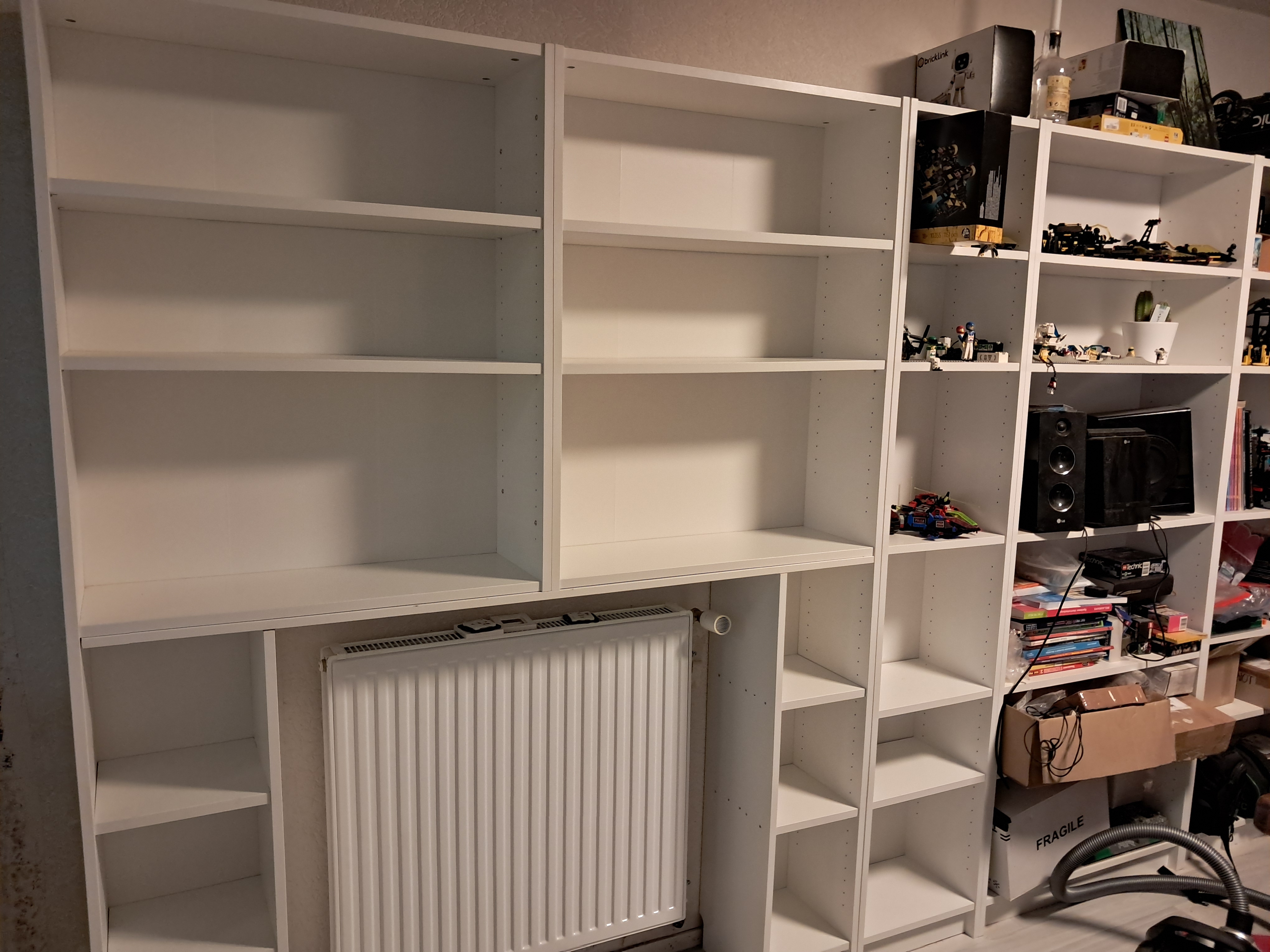

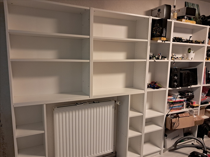

#IAMAMAKER
Contexte
Matière d’œuvre
Scie circulaire
Visseuse
Marteau
Crayon
Metre
aspirateur
LUNETTES
GANTS
Étapes et choix
Temps
Coût
11€ au brico
Bilan
Optionnel :
# pourquoi jai pas acces au matos du boulot ? Parce que la boite est en zone évacué a cause des incendies  :sweat:
Donc je bosse pas  :D donc jai du temps... mais pas de matos  :O
Résultat finale
https://rehost.diberie.com/Picture/Get/r/532644
https://rehost.diberie.com/Picture/Get/r/532645

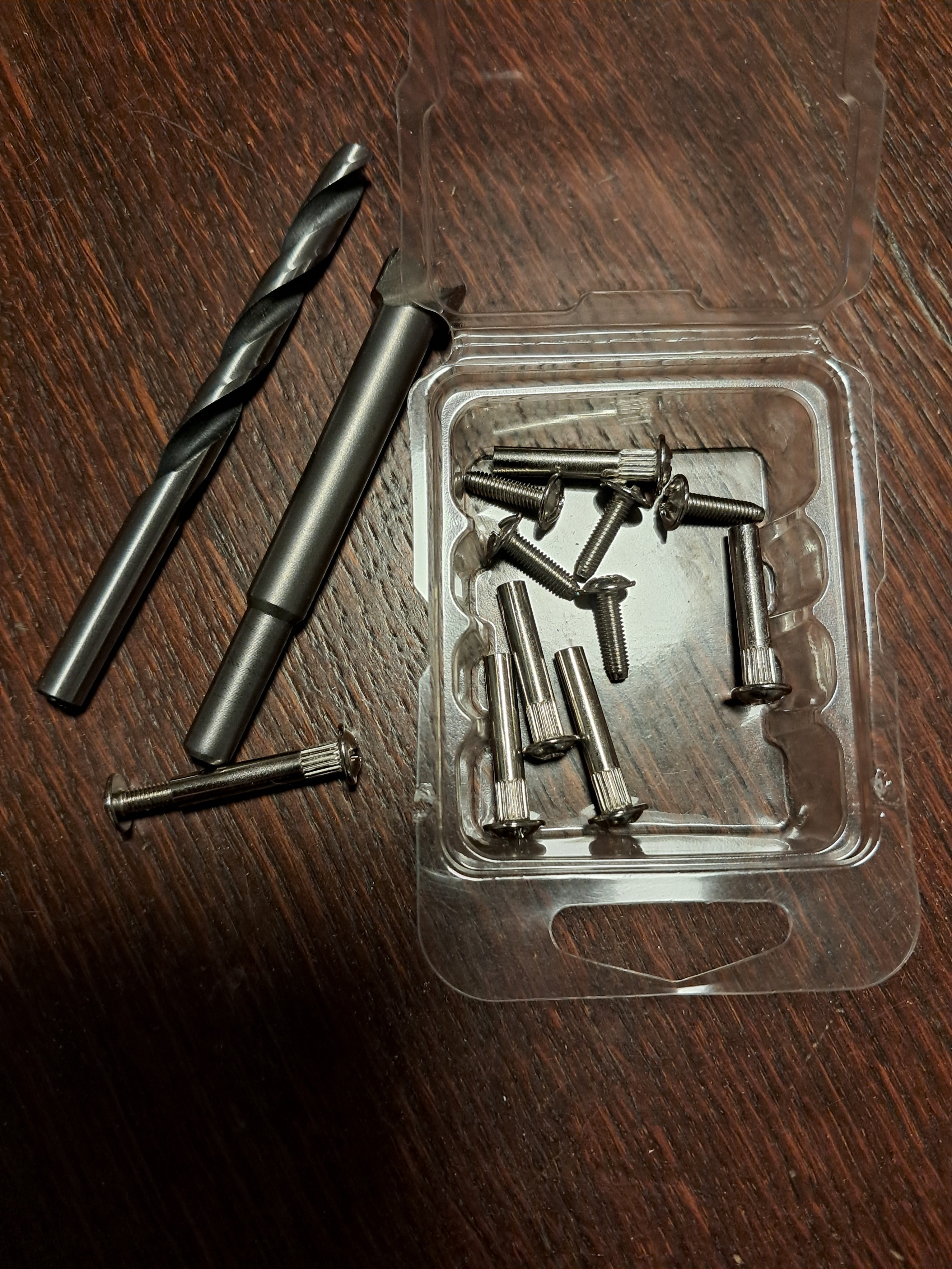

Les achats ( il manque les vis et clous mais c'est du classique)
https://rehost.diberie.com/Picture/Get/r/532646

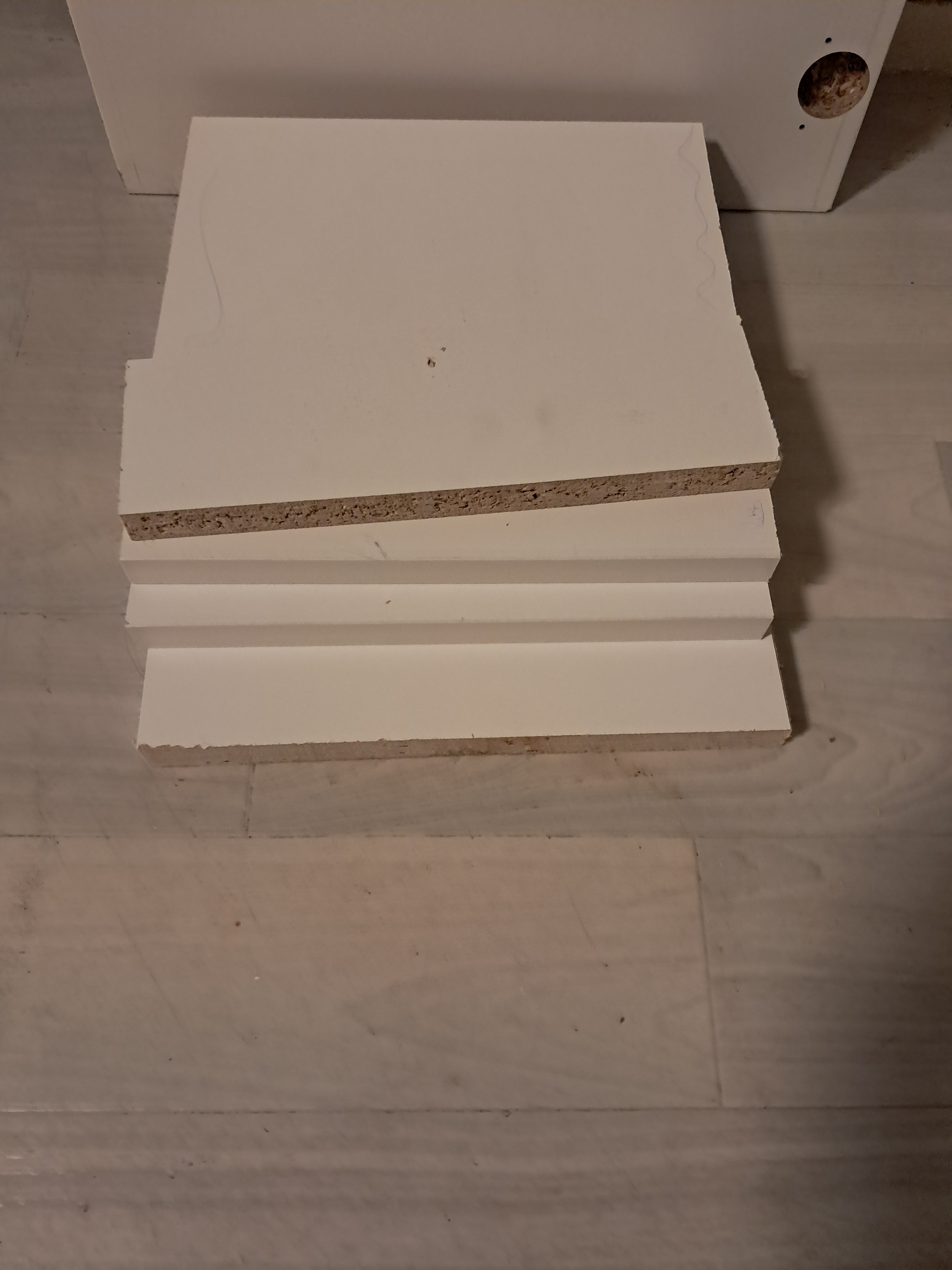

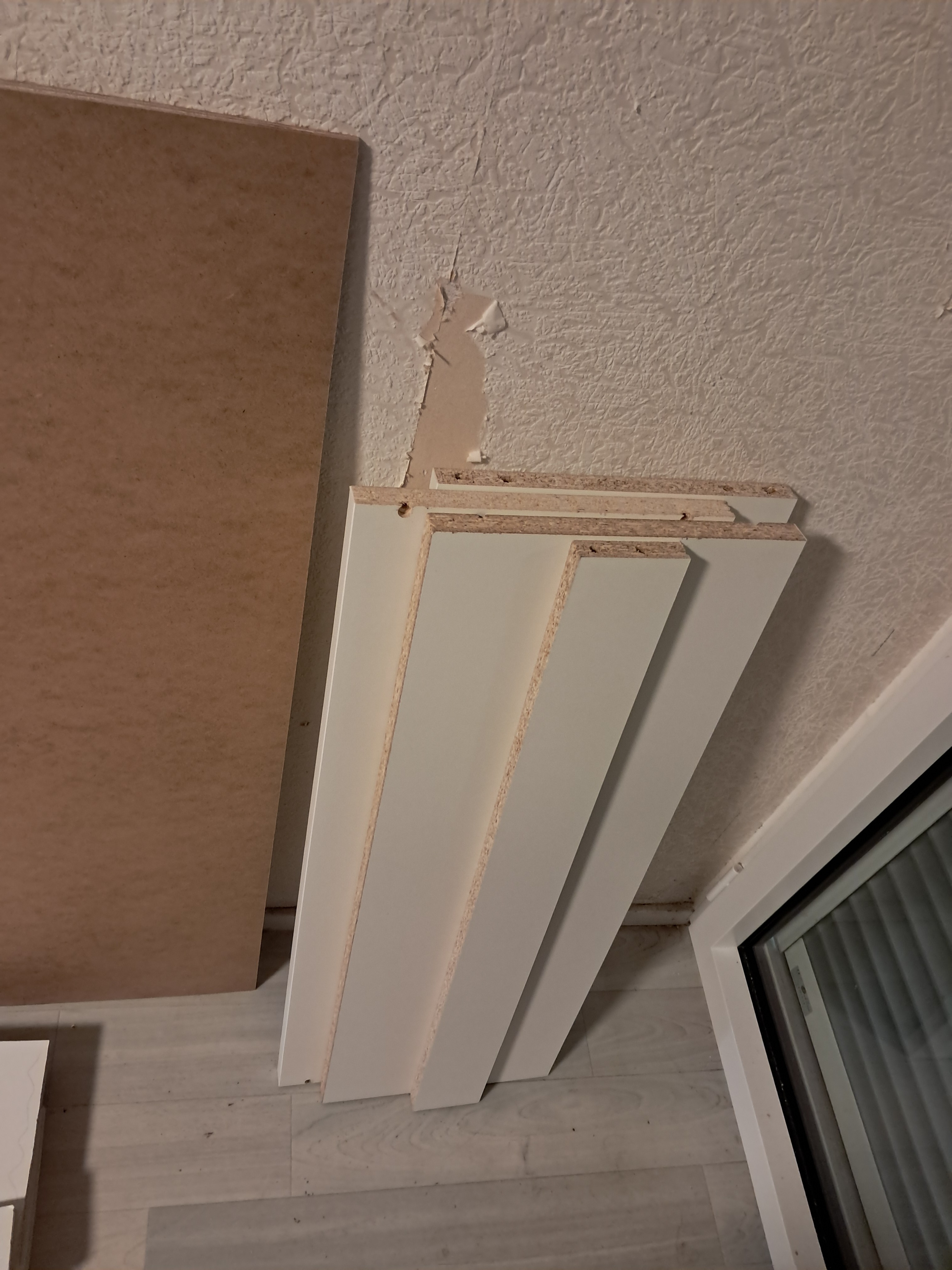

Les chutes https://rehost.diberie.com/Picture/Get/r/532648
https://rehost.diberie.com/Picture/Get/r/532649
Les morceaux qui ont pas servi du tout
https://rehost.diberie.com/Picture/Get/r/532650

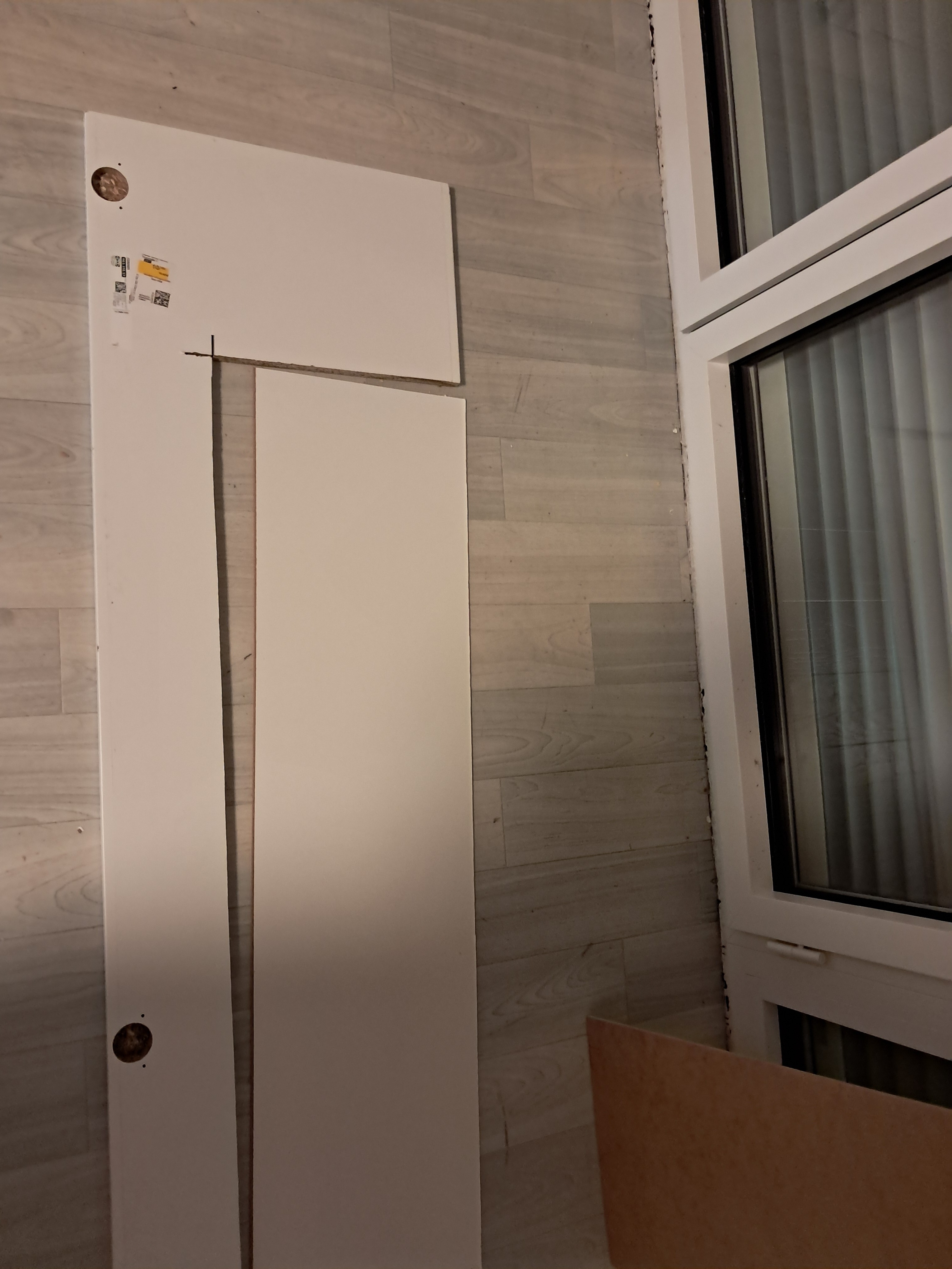

Les défauts de finition et d'équerrage
https://rehost.diberie.com/Picture/Get/r/532651
https://rehost.diberie.com/Picture/Get/r/532653
Temps
Coût
11€ au brico
Bilan
Optionnel :
Résultat finale

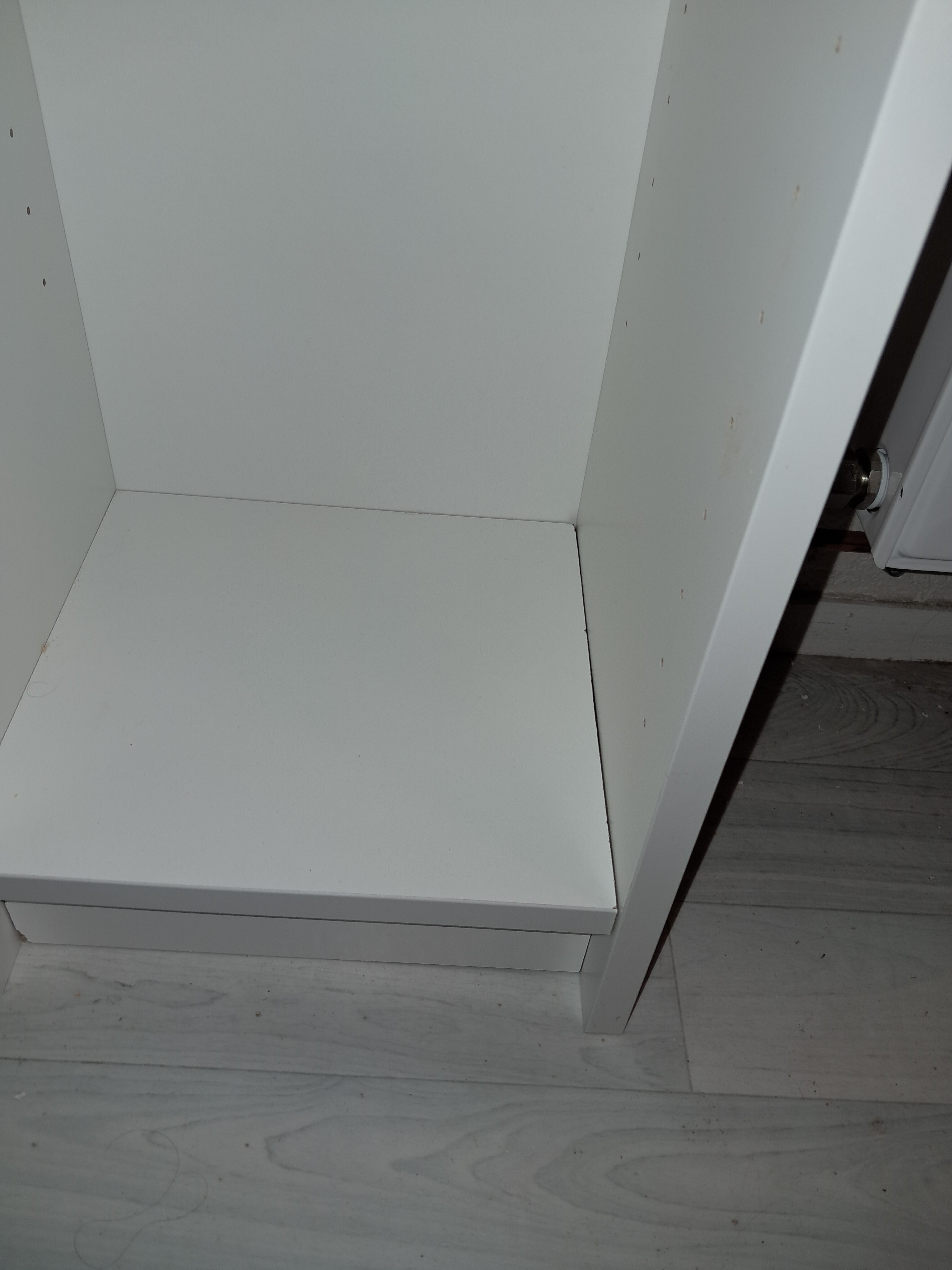

Bah de loin tu t'en sors pas trop mal et une fois rempli, on ne verra rien  [:stephan_lapaix]  !
Une équerre métal pour soulager juste au-dessus du radiateur, ça fléchit un peu sur la photo (ou bien ton objectif déforme)
n°75103868
arkrom
Posté le 29-07-2026 à 19:46:36  profilanswer
Effectivement il y as un poil de flèche  :jap: plus ou moins 3mm selon le mètre ruban  :D
Cest ... pas pire  :D  et effectivement le renfort  en cornière métal est envisagé si ca bouge  :sweat:
n°75103922
jluc
Nothing else matters ...
Posté le 29-07-2026 à 19:55:40  profilanswer
On voit la flèche à vide donc plein ...
Les montants doublés en plein milieu ajoutent du poids.
Juste fais le https://i.imgur.com/uqtI6oxs.png
