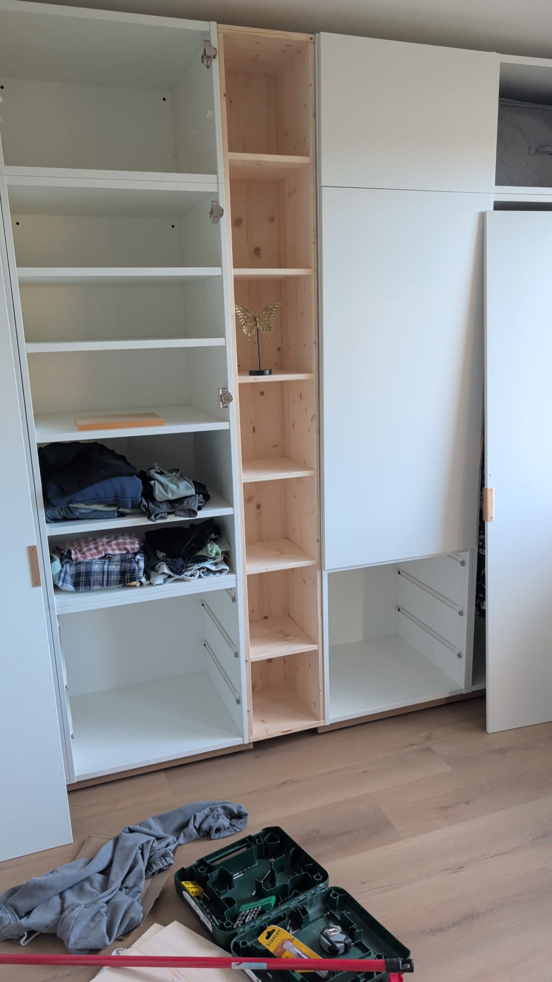

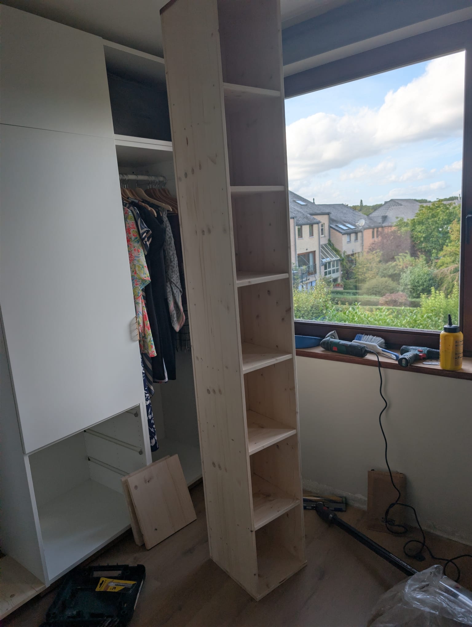

Posté le 21-09-2026 à 22:56:12  profilanswer
Une petite réalisation d'une amie que j'ai juste conseillée: une colonne ouverte prise en sandwiche entre ses deux placards Ikea.
Elle a fait cela avec un matériel sommaire et ça rend bien quand même :)
  • Visseuse
  • Vis
  • Planches de pin du commerce qu'elle a fait découper au magasin
https://rehost.diberie.com/Picture/Get/f/545967
  • Visseuse
  • Vis
https://rehost.diberie.com/Picture/Get/f/545966
C'est propre mais à titre perso je trouve que ça fait tache ce bois brut au milieu du mélaminé.  [:vizera]
Il faudrait le peindre (avec une couleur qui tranche).
Message édité par CAMPEDEL le 22-09-2026 à 11:39:38
Justement, elle voulait l'aspect bois naturel pour trancher avec le blanc ikea :jap:
Je pense qu'elle a bien fait, sinon elle aurait eu un monolithe blanc de 2,75m de large dans sa chambre  :sweat:

Posté le 23-09-2026 à 08:03:17  profilanswer
je suis d'accord avec li campedel :o
peinture et couleur
