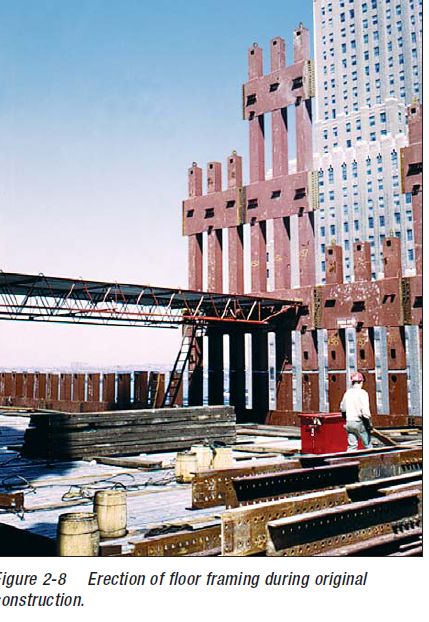

http://www.bastison.net/Graphique/Images0/Phot1.jpg
http://www.bastison.net/Graphique/Images0/Phot2.jpg
Oh mais que vois-je ? Comme c'est "troublant" !!    :pt1cable:    Vont-ils comprendre, ça c'est une autre question...
Si je comprends votre devinette, le morceau de structure de façade dont nous discutons proviendrait selon vous, de cette zone ou les joints ne sont pas assemblés en quinconce.
Cette hypothèse est recevable.
Sous réserve qu'aucun dispositif ne soit venu renforcer cette faiblesse locale, il est possible que ce morceau de façade provienne de ce joint.
Pour autant, la théorie des boulons trop fragiles qui cèderaient avant que les colonnes ne se soient plastifiées reste démentie par cette photo.
http://img690.imageshack.us/img690/2641/vueext2.png
Nous n'observons pas de rupture en quinconce.
Sur cette photo, nous pouvons vérifier que le concept d'assemblage en quinconce permet d'obtenir une solidité et une rigidité homogène de la façade.
Pour expliquer cette amorce de flambement, bastison reprend sur la page "L'effondrement des tours (suite)" la théorie de l'amorce du tirage des poutres treillis.
Malheureusement cette hypothèse n'a jamais pu être validée par les essais du NIST.
Les boulons de liaisons poutre plancher/colonnes intérieurs se cisaillent avant d'avoir pu tordre une colonne extérieur.
Ce qui est présenté comme une énigme résolue par la vidéo reprise sur bastison, demeure inexpliqué à ce jour.

EDDERON a écrit :
La seule image que j'ai trouvé dans le rapport de la FEMA
http://www.fema.gov/pdf/library/fema403_ch2.pdf
est en page 6 elle nous parle d'un morceau de 6 colonnes rompues en quinconce.
Ce morceau n'est pas comparable du tout à celui de cette photo qui comporte 15 colonnes sectionnées sur une même ligne.
Pensez vous que les capots en aluminium masqueraient la rupture en quinconce ?
http://img26.imageshack.us/img26/3 [...] ernes1.jpg
Peut être parlez vous d'un autre élément? Celui que j'ai trouvé page 6 n'est en rien comparable à celui de cette photo.
EDDERON a écrit :
Si le rapport de la FEMA parle de ce genre de ruptures pour un morceau de 15 colonnes, merci de me donner le lien que je n'ai pas trouvé.
EDDERON a écrit :
Nous observons ensemble un morceau de facade qui ne ressemble en rien à celui que j'ai trouvé dans le doc de la FEMA.
Soit vous pensez que les capots en aluminium masqueraient la rupture en quinconce, soit le rapport de la FEMA cite quelque chose qui m'a échappé.
Si nous acceptons le fait que la ligne de rupture traverse effectivement 15 colonnes, l'analyse proposée pour la rupture des boulons ne fonctionne pas. Il faut en trouver une qui soit  rationnelle et satisfaisante .
Je rappelle que l'assemblage en quinconce permet de soulager les boulons, ce sont les colonnes entières croisées avec les joints qui permettent de reprendre des contraintes excessives qui s'exerceraient sur les joints.
Dans la zone flambée du bâtiment avant effondrement de fortes contraintes se sont exercées sur les colonnes et sur les joints. Pourtant, aucune rupture en quinconce n'est observable alors que les colonnes sont plastifiées dans cette zone.
