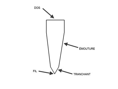

arf desolé, je suis beaucoup d'articles anglophone, ducoup je pense que l'apex c'est le fil, ou le tranchant
l'apex c'est vraiment le bout du tranchant, donc le fil?

Je suppose...
Edit:
https://www.clubtactic.com/wp-content/uploads/2015/01/PROFIL-LAME.jpg

Pour le coup, j'aurais appris un nouveau mot (toujours utile avec mon niveau lamentable en anglais).

Apex est aussi un mot français, avec la même signification, qui dérive du latin apex = sommet...

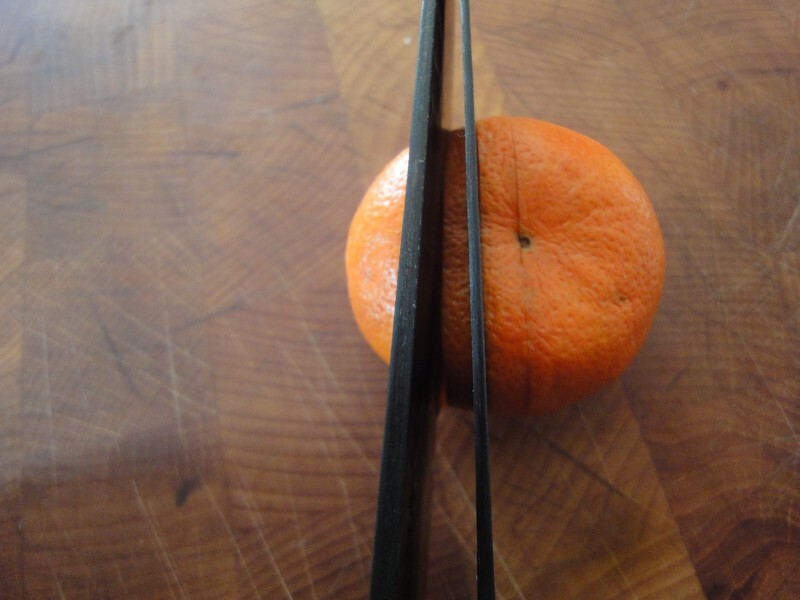

J'illustre :
https://zupimages.net/up/23/08/lw0t.jpg
2 petty, l'un est un Takeda, l'autre un Nao Yamamoto (à ne pas confondre avec Yamamoto). Les deux en Super AO. la différence saute aux yeux. Pourtant, le même acier. En ai-je la même utilisation ? heureusement que non.
