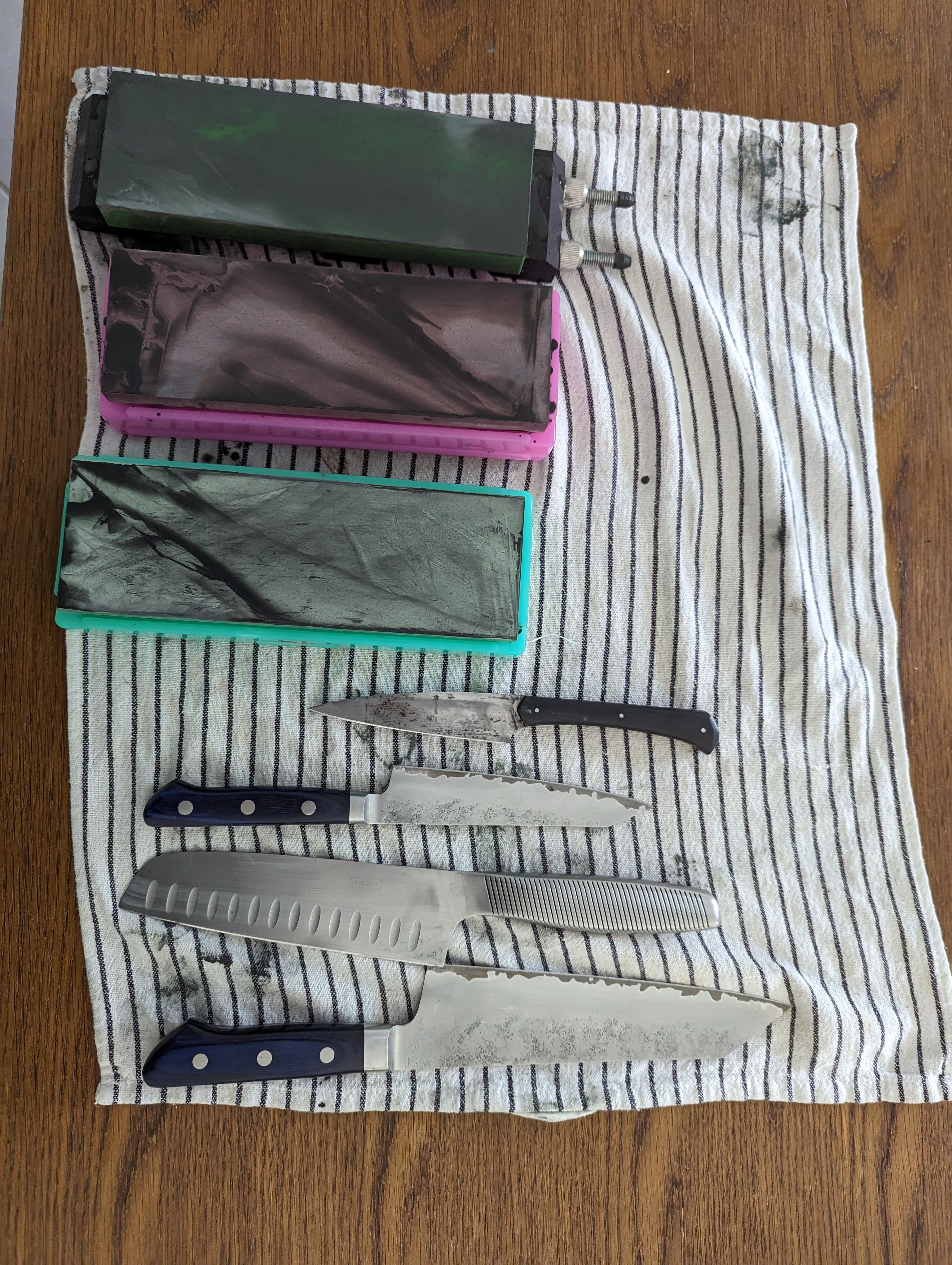

https://rehost.diberie.com/Picture/Get/r/127303
Session affutage avec les nouvelles pierres :love:
J'ai aussi fait mon rabot et les ciseaux a bois

c'est quoi ces pierres? le ressentis?
n°67600975
Hegemonie
Posté le 07-01-2023 à 20:38:47  profilanswer
Naniwa pro 1000
Shapton pro 5000
Shapton pro 8000
Ressenti vraiment sympa, c'est tout poli  :love:

je voulais dire le ressentis niveau affutage sur les pierres  :D

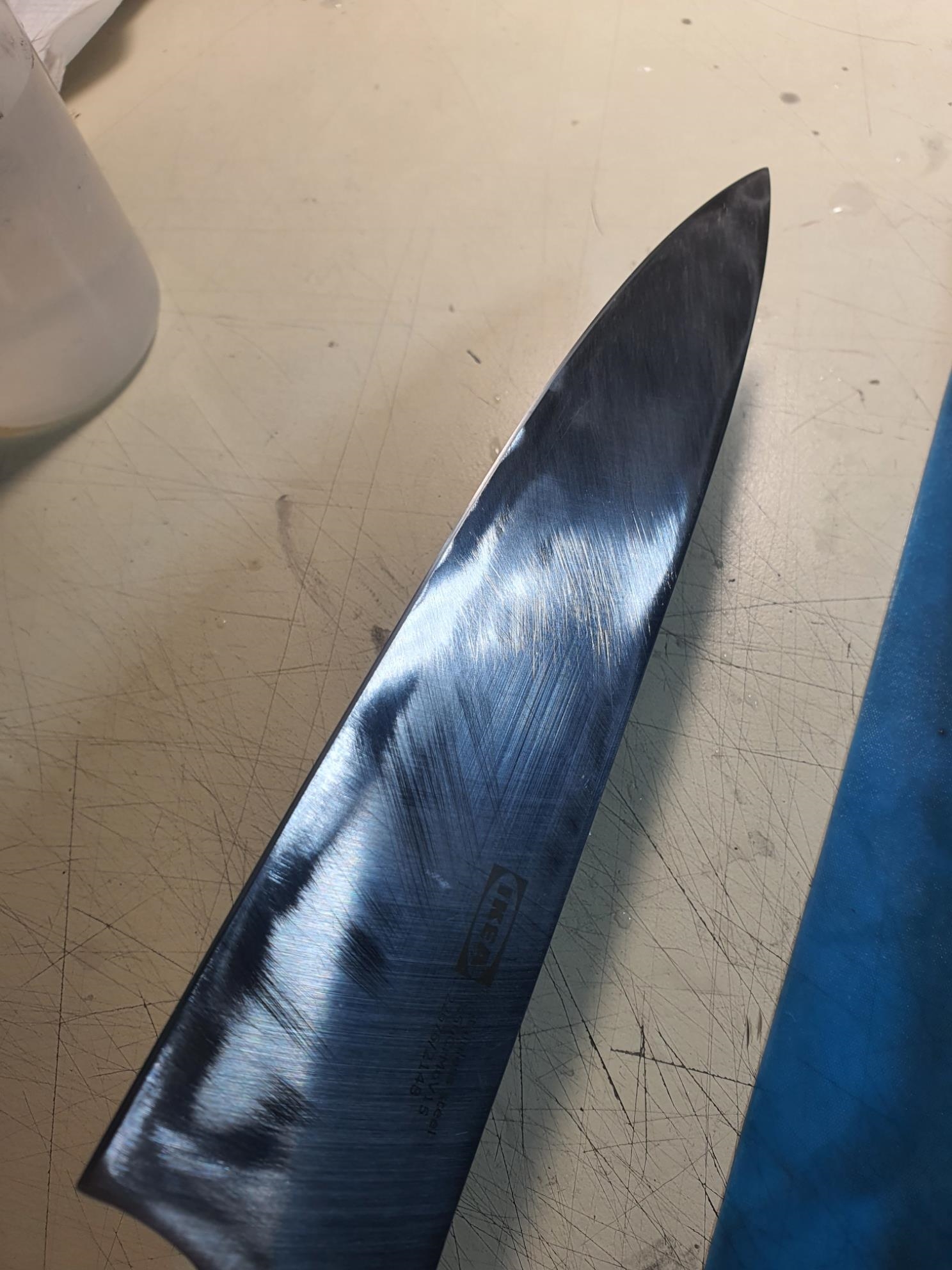

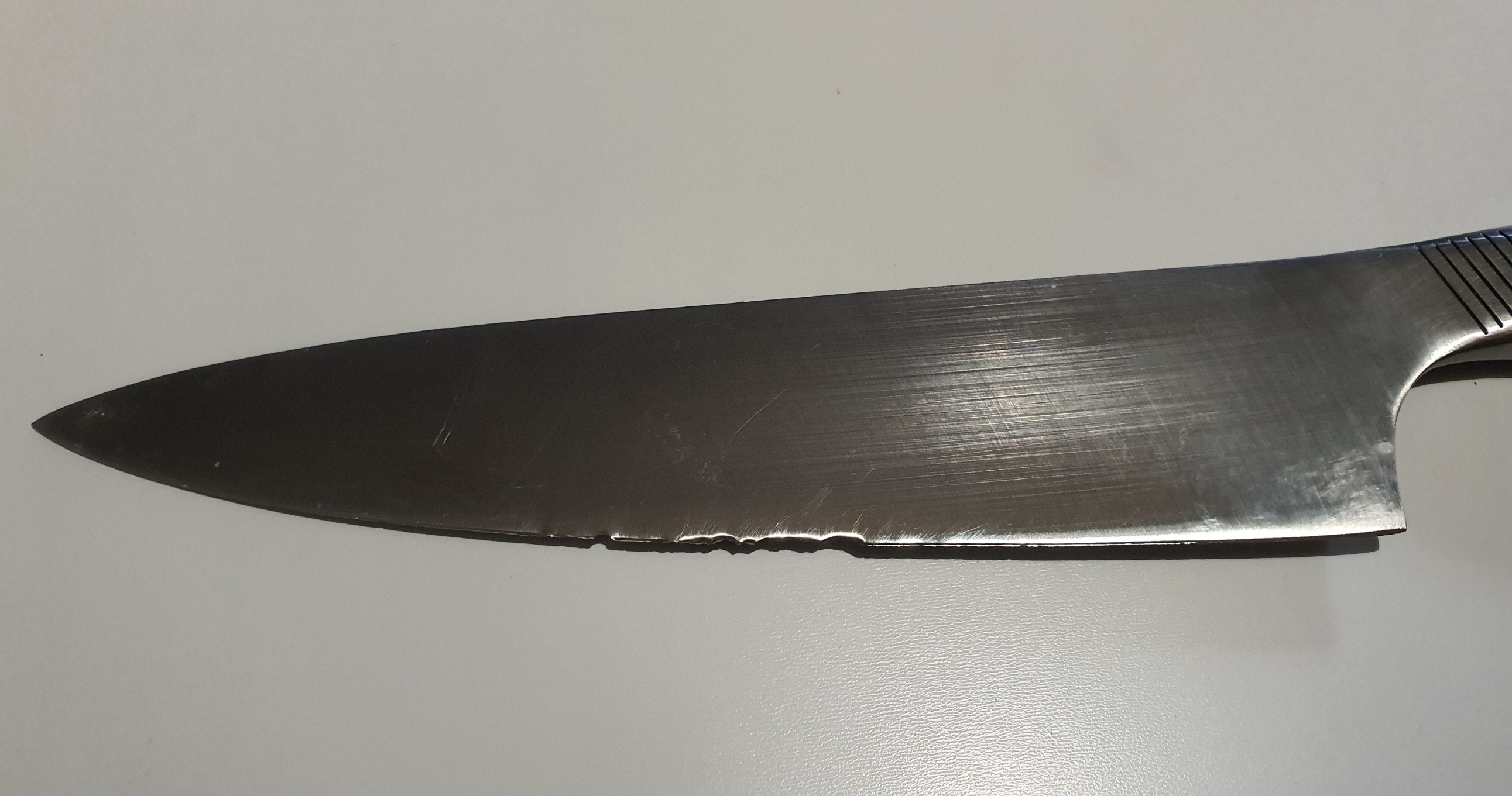

regardez ce qu'on m'a raporté
https://rehost.diberie.com/Picture/Get/f/127469
https://rehost.diberie.com/Picture/Get/f/127470

Une scie, je vois pas le mal :o

Bon courage pour rattraper ça!
Sinon j'avais compris ta question, mais je me suis mal exprimé :
La 1000 je la connais, elle travaille vite et bien. Les deux autres, c'est un peu perturbant au début parce que c'est tout lisse, ça glisse tout seul, mais ça marche quand même et on a très vite un miroir.
Et les pierres sont vraiment plate, donc en essayant de reprendre la semelle des ciseaux, ça "colle" par effet ventouse :D
Je pense que je vais me prendre une ~300 ou 500 pour le "gros", là j'ai certains ciseaux qui ont des low spots que j'aimerai rattraper et avec la 100 ça va pas assez vite :o

WTF ?!
J'ai cette série de couteaux, longuement utilisée avant d'acheter mes Tojiro.
Depuis, ils servent de couteaux à tout faire (courges, chocolat, etc...) pour moi-même et de couteaux de bases pour ma femme (elle ne touche pas à mes Tojiro).
Je n'ai pas une seule chips dessus... alors des cassures comme sur la photo !
La personne fait de la mécanique auto avec ?

je crois que cette blague n'a jamais été aussi bien placée  :D
Poisson rouge a écrit :
WTF ?!
[:nedurb]
non mais je te jure on dirais qu'elle s'en ais servi pour couper des barres de fer...
enfaite c'est ma cop, à qui je l'avait acheté, qui l'a prêté à une voisine... :pfff:
elle lui a dit qu'elle avait coupé de l'agneau avec os avec...
enfaite ya pas vraiment de chip, c'est plutôt l'acier qui c'est tordus. comme quand t'essaye de couper du fil de fer trop dur pour ta petite pince coupante  :o

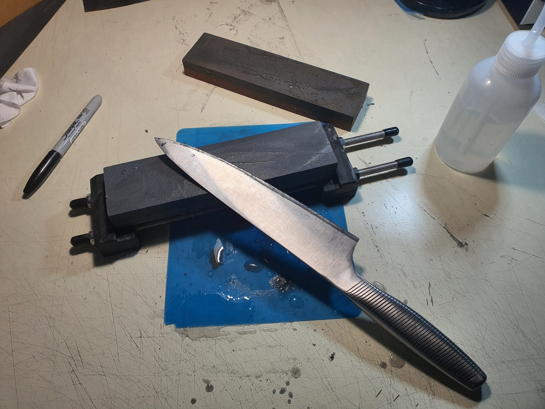

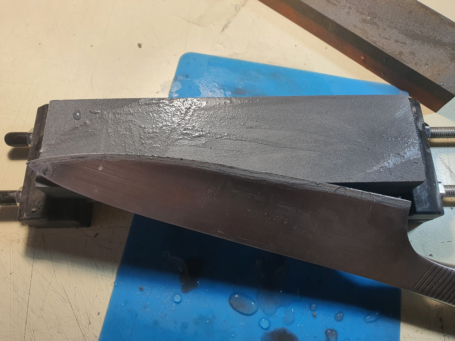

j'ai tenté le papier abrasif, la Norton India, c'est finalement le coté gros de la norton crystolon qui a fait le taf. elle accroche super bien sur cet acier
après 5/10mn sur la crystolon:
https://rehost.diberie.com/Picture/Get/f/127548
https://rehost.diberie.com/Picture/Get/f/127549

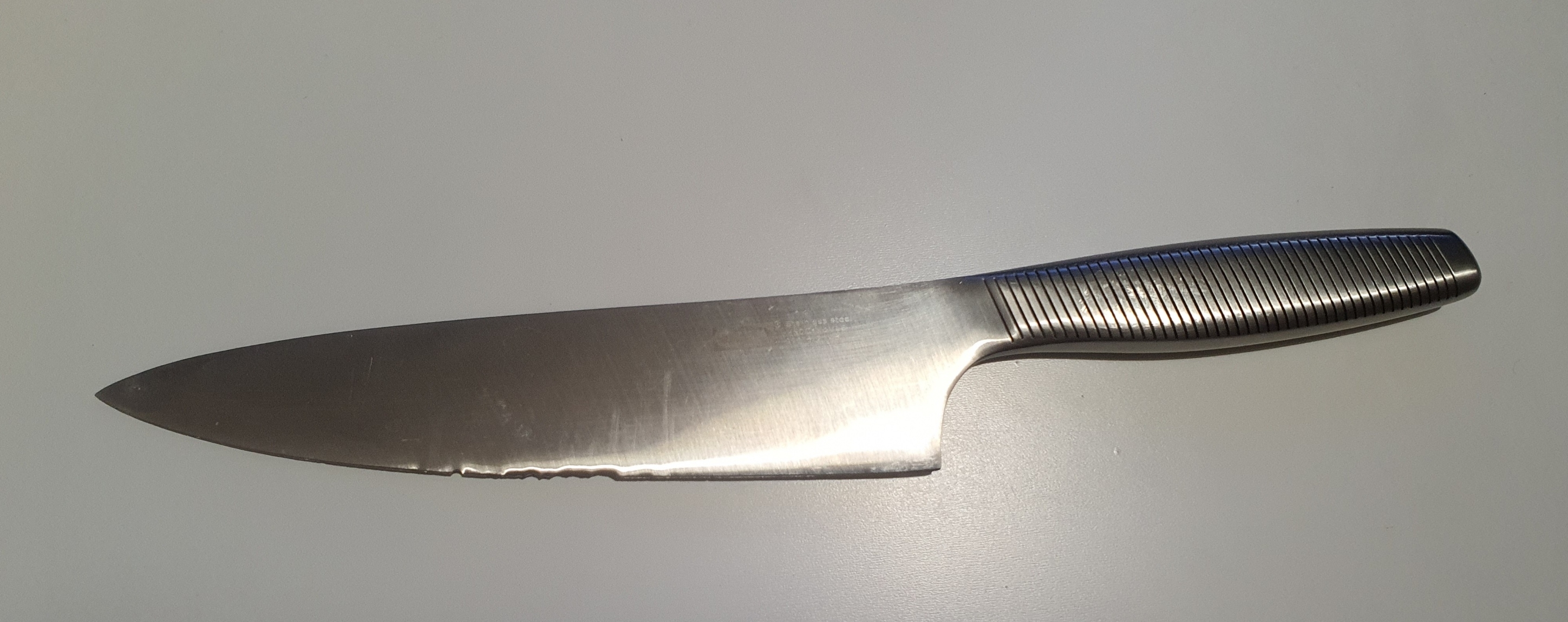

apres 2/3 passages supplémentaire, j'en reste là pour là répa. t'empis pour les "vagues" et l'irrégularité:
https://rehost.diberie.com/Picture/Get/f/127550
après avoir un peu réduit l'épaisseur à la Crystolon, affutage à la toute nouvelle arrivée(merci kuribo  [:prab] ) une Shapton pro 2000:
https://rehost.diberie.com/Picture/Get/f/127551
https://rehost.diberie.com/Picture/Get/f/127552
oui j'ai été à l'arrache sur la réduction d'épaisseur. c'est dégeu, surtout à la lumière  [:poutrellex]
on vois bien les "vagues", mais ça coupe assez bien, je ferais ça au propre au prochain affutage, si il reviens pas encore en mode couteau à pain  :o

je compatis j'ai eu la même expérience y'a deux semaines, franchement abîmer les couteaux à ce point c'est du non respect total.
perso j'ai désossé 4Kg hauts de cuisses en grattant comme un porc avec mon petty, ça m'a pris 5 minutes à tout péter à remettre le fil droit, des fois je me demande comment ils font.
n°67605112
pascaldeux​zero
It's a gift and a curse.
Posté le 08-01-2023 à 20:21:33  profilanswer
Clairement, elle s'en est servi comme d'une hache. C'était pas ses affaires. Ça va.
n°67605368
racsoft1
Après moi le néant
Posté le 08-01-2023 à 21:09:34  profilanswer
Surement en tentant de couper des os mais en se servant aussi d'un truc (petit maillet) pour taper sur le dessus le la lame.  :pt1cable:
je préfère ne pas trop m'attarder pour eviter de dire certaines choses, mais oui à croire que certaines personnes ont pas reçus d'education du tout  :sweat:
