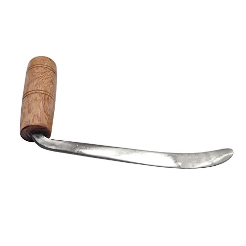

necroproject a écrit :
[…] J'entends bien sûr non pas une marque en particulier mais un type de couteau […]
Une cuillère :
https://www.wikihow.com/images/thumb/1/13/Hollow-Out-a-Coconut-Step-7.jpg/aid3314-v4-728px-Hollow-Out-a-Coconut-Step-7.jpg.webp
Un "coconut tool" :
https://cdn.shopify.com/s/files/1/2207/2269/products/coconut_tool_fruitensil_800x.jpg?v=1513886865
https://images-na.ssl-images-amazon.com/images/I/31598OI%2BXGL.jpg
https://www.youtube.com/watch?v=E-W_FN16hyA
Qui doit pouvoir se trouver chez les chinois : Wooden handle Coconut Tool,Coconut Meat Removal Knife
Ou encore un "Coconut Scraper/Shredder/Grater" :
http://runawayrice.com/wp-content/uploads/2014/06/Shredded-Coconut-Using-Hand-Shredder.jpg
n°53754485
necroproje​ct
Posté le 01-07-2018 à 17:33:21  profilanswer
Merci ! :D Pour la cuillère, les nôtres ont des bords non coupants mais pour le reste, c'est à creuser (sic!) :D
