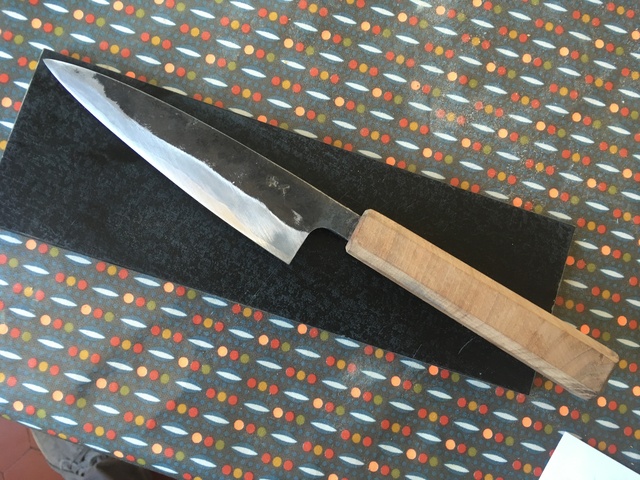

Posté le 15-06-2018 à 11:56:57  profilanswer
Hello et merci pourtes conseils et explications.
 donc je peux continuer. ça prends forme.
 j'avais tracé la sihouette du couteau au dos de sa boite, donc je vois la progression. le trop de courbure se résorbe avec le zero grind qui s'étend du milieu vers les extrémités du tranchant.
https://nsm09.casimages.com/img/2018/06/15//mini_18061501423824158915763366.jpg
 Sinon, je ne suis pas obsédé par la régularité en épaisseur. ce couteau a encore un petit relief dans la partie haute, je n'ai pas cherché à le résorber. à partir du moment où j'ai estimé que les irrégularité du bas pouvaient disparaitre "à la pierre", j'ai arrêté le martellage. les poinçons ont disparu avec la remontée de l'émouture.
 Je vais essayer de me faire comprendre autrement.
prennez une règle bien droite, trempez la dans l'eau en l'inclinant. une ligne droite se dessine à la surface de l'eau. c'est l'intersection de deux plans en une droite.
 refaite la même chose avec une règle courbe. une ligne courbe se dessine. si vous inclinez beaucoup la règle vous observerez qu'un peu de courbure de la règle produit beaucoup de courbure à la ligne d'intersection. l'intersection, c'est le tranchant et sa courbure.
https://nsm09.casimages.com/img/2018/06/15//mini_18061501502424158915763400.jpg
 deux émoutures planes donnent un fil droit. la lame peut être rectangulaire ou, avec un peu de distal taper, elle sera triangulaire.
 pour faire monter la courbe à la pointe, il faudra que les émoutures soient légèrement courbe.
  Mon couteau a trop de courbure au tranchant, je la réduis en imposant de la planeité sur les flancs.
 je me demande si le terme qui décrit entièrement ce dont j'essaie de parler serait surfaces devellopables.
 le contact lame pierre est iso-statique. il se fait sur ce qu'on pourrait voir comme les rayon d'un cone. l'émouture peut être vue comme un cone déroulé.
 Par exemple, mon Bunka ne rentrait dans dans cette description parce qu'il avait des émoutures un petit poil concave. ça fait deux courbures combinée. ce ne sont pas des surfaces dévellopables, la pierre n'aura qu'une zone ponctuelle de contact avec la lame et ça complique l'entretiens.
 de plus, malgré le talent de Kurosaki, le profil est concave ici puis un peu convexe là donc j'ai des zones en creux. d'ici quelques séance d'entretiens, je serais passé à un profil plan de partout. quand tout les creux auront disparu, j'aurais ce que je cherche; un profil simple d'entretien rapide.
 Mais surtout, je pourrais juger comme un grand de la qualité de mes surfaces; un surface plane, je la controle avec une règle ou un marbre. ou à l'oeil, ou avec un coup de marqueur.
https://nsm09.casimages.com/img/2018/06/15//mini_18061501524824158915763420.jpg
 j'ai essayé de faire quelques dessins d'illustration. il a des choses difficiles à représenter. finalement, j'ai compilé une liste de nombreuses choses qui sont liées à la mise en forme d'un couteau. il y a les dispositifs d'affutages. il y a les limes articulées sur une rotule dont se servent les jeunes couteliers pour guider leur travail. les dispositifs pour tourets. il y a aussi cet outil qu'on vois dans une video de shigefusa, c'est comme une vastringue mais pour le métal, avec lequel ils dégrossissent les cotés. génial cet outil qui fait le travail de quantités d'abrasifs. cet outil est tiré le long des "rayon du cone". bien regarder la trajectoire des deux mains:https://www.youtube.com/watch?v=zNPc6xBBiLk
 j'ai aussi essayé de trouver des illustrations sur internet mais ce que je trouve, ce sont de vue en coupe et rarement des shémas qui décrivent ce qui se passe le long de ces coupes.
 J'espère ne pas vous avoir pris la tête, en tout cas, moi, je ne me prends pas la tête, je chemine.
  C.
Message édité par cris500 le 15-06-2018 à 14:01:10

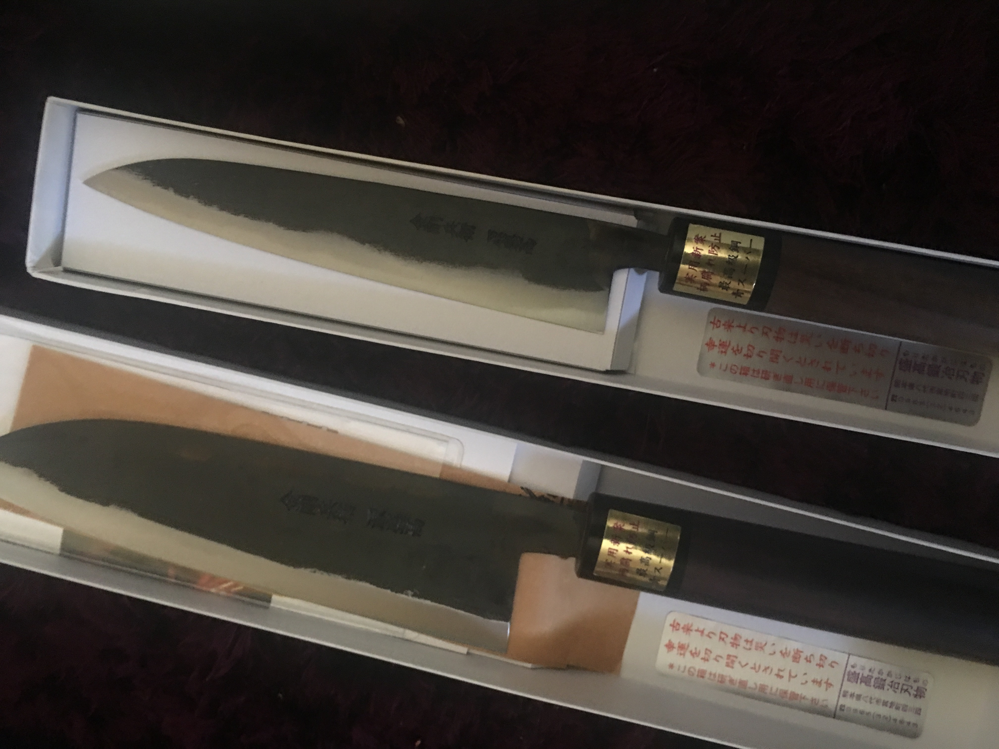

le chef dont j' ai parlé. je lui ai fait les émoutures et finalemeny, j ai aussi surfacé le haut ce qui a fait naitre le shinogi. mon premier.
https://nsm09.casimages.com/img/2018/06/15//mini_18061502301724158915763466.jpg
 et ici, le chinois regrindé aussi,
 des ciseaux sympas où j ai refait les planches sur un outil au bon rayon,
un chazaeu honoré avec un étuis sympa la coupe du manche est moche, ça fait cerceuil, je corrigerais. un couteau qui plait beaucoup.
sur un plateau en hetre debout très fin et stratifié sur du formica
https://nsm09.casimages.com/img/2018/06/15//18061502384424158915763473.jpg

Bonsoir à tous je viens vers vous car j’aimerais avoir un retour sur l’acier R2 (inoxydable hrc 63)? Je possède des moritaka que je n’ai jamais utilisé et j’aimerai les remplacer par cette acier inoxydable R2... pour la simple raison que je n’ai pas le temps d’en prendre soin comme il le faudrai .. je bosse chez un étoilé ou le temps est largement compter donc j’aimerais peu être me tourner sur cette acier ou le SG2 ou même le zdp189 actuellement sold out partout merci d’avance les gars
n°53663399
xav34000
Posté le 22-06-2018 à 15:40:54  profilanswer
Du coup pour les intéressés je vend santoku 18cm et Petty 15cm moritaka jamais utilisé https://zupimages.net/up/18/25/2tke.jpeghttps://zupimages.net/up/18/25/yvqa.jpeg
