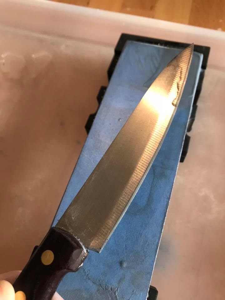

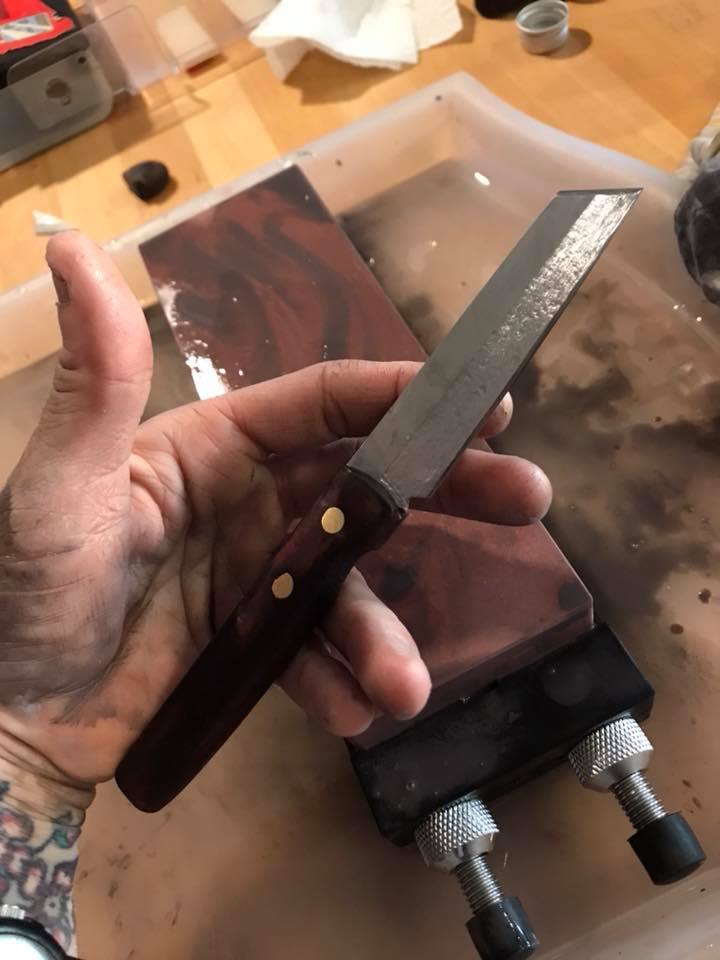

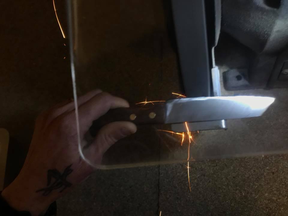

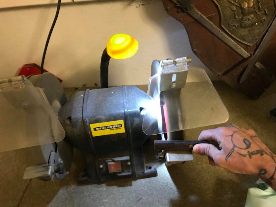

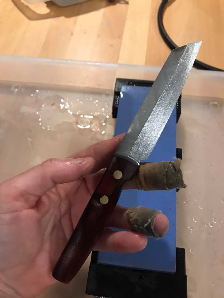

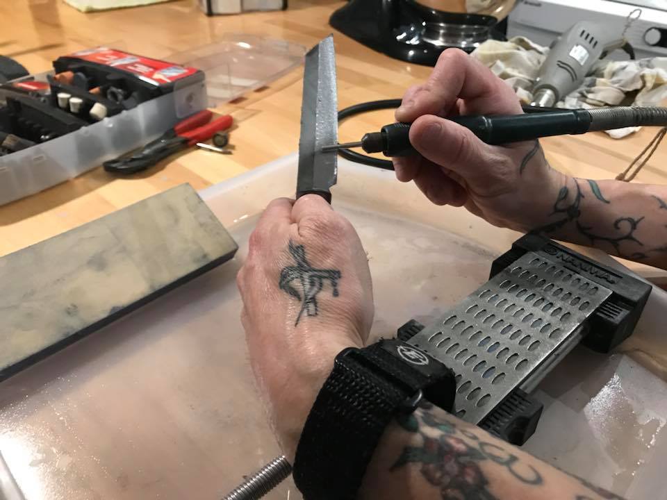

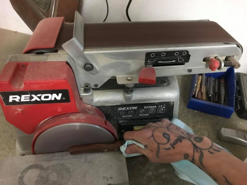

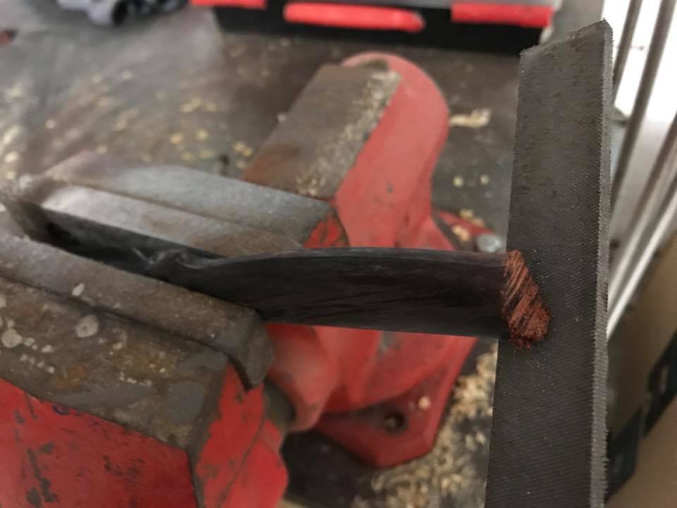

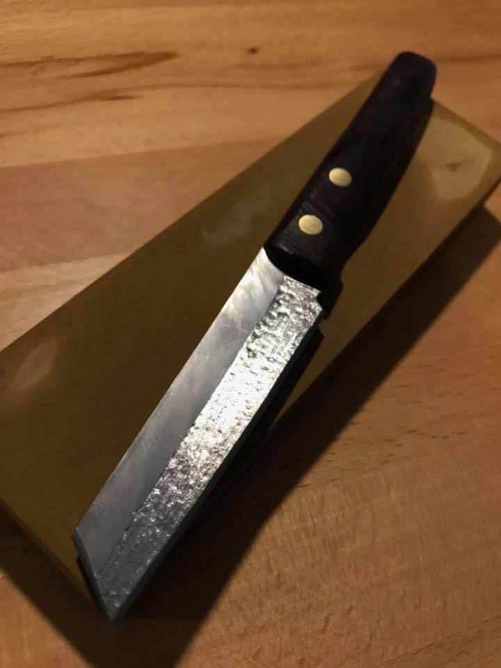

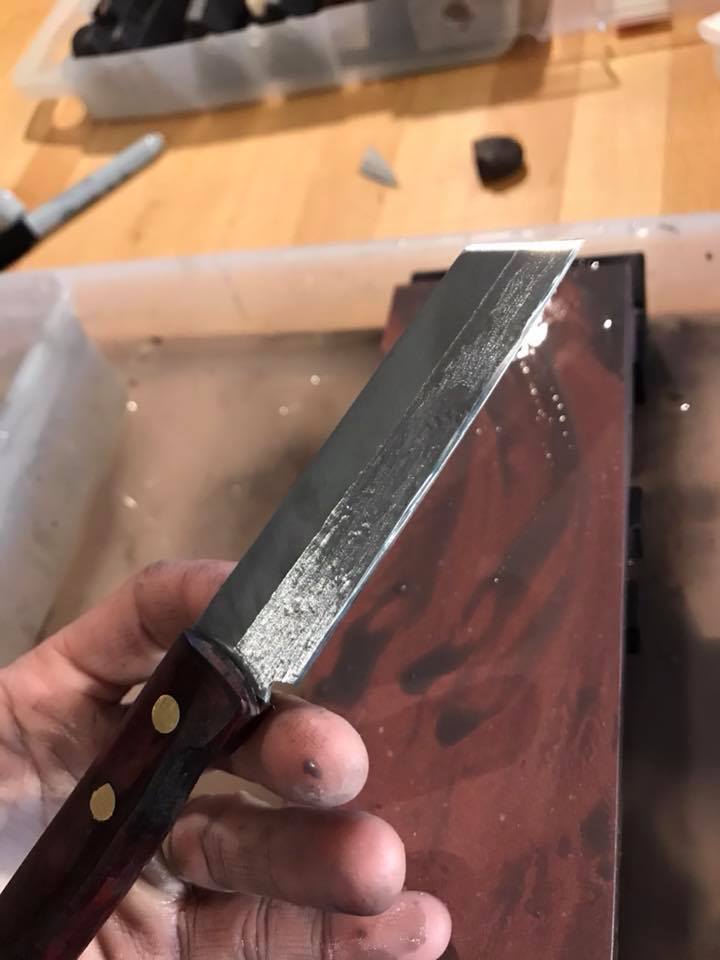

Bonsoir, j'étais partie pour refaire l'émouture et le fil d'un vieux couteau, et la folie s'est emparée de moi... Avant que vous ne criiez au scandale et que vous n'allumiez un bûcher, je précise que c'était un vieux couteau bas prix  :whistle:
C'est en pratiquant que l'on apprend  :ange:
https://zupimages.net/up/18/08/hak7.jpg
https://zupimages.net/up/18/08/hc8e.jpg
https://zupimages.net/up/18/08/5ucb.jpg
https://zupimages.net/up/18/08/u7i6.jpg
https://zupimages.net/up/18/08/0txe.jpg
https://zupimages.net/up/18/08/84tg.jpg
https://zupimages.net/up/18/08/wlmr.jpg
https://zupimages.net/up/18/08/r4hy.jpg
https://zupimages.net/up/18/08/jpt4.jpg
https://zupimages.net/up/18/08/zvll.jpg
https://zupimages.net/up/18/08/ti7y.jpg
Au delà du blasphème que représente l'exercice, parmi les nombreux défauts, un angle inégal du tanto, à retravailler au prochain aiguisage, en tout cas cela a plu au chéri.
Excellent [:charlest]
Faut poster sur Forge et/ou Make :o
