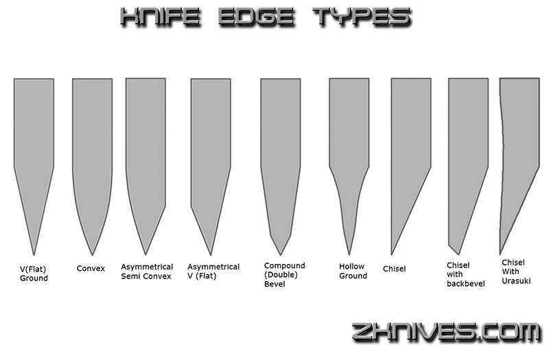

 #Padawan:
 je peux te demander où, en polynésie? j'étudie depuis peu la carte des iles (78) habitées.
 Pour l'affutage 80/20, il y a une discution quelques pages en arrière.
 j'ai peut être compris la conclusion de PixelNinja qui conseille de ne pas trop se prendre la tête avec ça.
 @ PixelNinja
 si on affute chaque coté d'un 80/20 en respectant les mêmes critères d'exigence qu'avec un 50/50, on devrait obtenir une lame affutée, sans se prendre la tête avec les deux chiffres 80 et 20?
 c'est ça?
 je ne trouvais pas cette conclusion facile à comprendre parce que tu évoques la façon de faire au japon: une méthode "sensible" ou l'affuteur a fait "ce qu'il faut", en termes d'angle et de dissymétrie pour que la lame fasse correctement son travail. pour passer d'un affutage symétrique 50/50 à un affutage "sensible" en xx/xx% et xx/xx°, on monte quand même un peu en "prise de tête", apprentissage.. non?
 Par exemple, si on veux que la lame descende droit dans les aliments, c'est quand même très dépendant de l'aliment qu'on coupe, sa consistance, homogénéité, si on coupe dans la masse ou si on tranche sur le bord...
 de ce point de vue, on peux remarquer qu'un affutage symétrique, s'il donne l'impression d'être fait pour descendre droit, ne sera peut être pas idéal si on coupe près du bord.
 on pourrait, pour se prendre un peu la tête, se demander si ça rentre doit au niveau du fil, de l'émouture. selon le cas de figure, est ce le profil du tranchant ou celui de l'émouture qui est déterminant dans le controle?
 pour moi, ce n'est exactement de la prise de tête mais plutôt un flux de questions/ réponses/ pas de réponses/..
 le bruit de fond de mon cerveau quand je me sert de mes couteaux.. pas tout le temps bien sur mais bien plus souvent qu'avant de vous connaitre.. :sweat:
 faut il avoir plusieurs couteaux avec une utilisation spécialisée pour trouver un bénéfice à ces affutages? (donc, des affutages spécialisés)
 dans mon set de couteaux, les affutages tendent vers un profil plus ou moins dissymétrique gaucher. avec un fil plus près du coté droit. il n'y a plus que mes offices et la feuille chinoise très fine où je cherche à assurer la symétrie.
 je peux plus facilement expliquer ce soucis de symétrie:
 avec les office, je coupe sur une planche et j'épluche des fruits, je m'appuie sur les deux cotés de la lame.
 avec la feuille, je coupais des melons et des pastèques cet été et depuis quelques mois, des courges. donc je coupe dans la masse. le profil symétrique me semble être idéal.

J'avais posté ce petit schéma sur l'affûtage asymétrique il y a quelques temps :
https://forum.hardware.fr/hfr/Discu [...] #t36308685
n°51874671
_PixelNinj​a
⌨ #Ω60
Posté le 18-12-2017 à 12:27:31  profilanswer
On a tendance à bien trop se focaliser sur les histoires de ratio qui au final ne veulent strictement rien dire de concret. Le plus important, c'est comment une lame coupe et c'est une chose à laquelle il faut faire attention tout au long de la vie de son couteau dans tous les cas.
L'asymétrie — qui au demeurant concerne toutes les lames aiguisés à la main, les sus-nommés '50/50' inclus — sert à gérer :
a) l'épaisseur derrière le fil ;
b) la direction de la coupe.
Plus une lame est asymétrique, plus il est fin derrière le fil. Par contre, plus cette même lame est asymétrique, plus elle aura tendance à virer en traversant un produit. Pour corriger la direction et faire en sorte que la lame coupe droit, on augmente en conséquence la surface de contact du côté vers lequel la lame tire — i.e si la lame tire à droite, on augmente la taille du biseau droite, si la lame tire à gauche, on augmente la taille du biseau gauche ; soit en modifiant l'angle du côté concerné, soit en y passant simplement plus de temps lors de l'affûtage.

_PixelNinja a écrit :
Pas pour critiquer de quelque manière que ce soit ton schéma, mais il faut bien avoir à l'esprit que ça représente une possibilité d'asymétrie parmi tant d'autres.
Je n'en doute nullement, mais c'est en tout cas ce que j'ai observé sur les deux lames asymétriques que je possède.

 j'ai fait un dessin de biseaux très assymétriques, ensuite j'ai adouci l'angle du grand biseau avec l'émouture.
 dans ces conditions, l'émouture et le grand biseau se "confondent". alors, je serais tenté dire que, "au dessus du tranchant", c'est au dessus du petit biseau? et c'est fin.
 c'est un peu pareil avec un grand biseau très couché (plus que sur ton dessin où le tranchant fait 60°, hanew), même sans adoucir l'angle, on doit pouvoir dire qu'une fois le petit biseau franchi, c'est "au dessus".
 pas sur d'avoir saisi le truc.. mais ça me semble crédible quand l'angle émouture petit biseau est plus marqué que l'angle émouture grand biseau..
Oui oui, c'était schématique, sans chercher à être à l'échelle ou à reproduire un angle existant, juste pour représenter le principe du truc.

 je voulais dire que c'est peut être sur un dessin qui donne une idée plus juste des proportions qu'on pourrais voir ce qui a été dit.
 j"utilise beaucoup le dessin pour comprendre. l'idée est bien de schématiser, synthétiser et parfois oublier les proportions pour que le dessin soit lisible.
 Après, il est possible d'affiner, no problèmo.

CP1 a écrit :
[…] Contrairement aux commentaires des acheteurs et au descriptif du vendeur, ce n'est pas ce que j'appelerai un single bevel puisqu'il n'est pas convexe, pas de ura à l'horizon. […]
Ce serait pas plutôt concave?
https://www.kitchenknifefora.com/attachments/1212468034-kataba_edge_4_zps0e149535-1-jpg.12559/
Quoi qu'il en soit, un single bevel doit-il nécessairement avoir dos creusé?? Une lame de type "chisel" n'est-elle pas un single bevel?
http://images.zknives.com/knives/knifeedgetypes.jpg

Traditionnellement, un honesuki possède un biseau large devant et un dos plat avec un microbiseau derrière. Il existe cependant des modèles avec ura, mais ils sont rares.

Oui, enfin, convexe d'un côté et concave de l'autre, on se comprend je pense :)  ce qu'il n'a pas.
C'est vrai que selon les dessins plus haut, il s'agirait d'un chisel avec backbevel......du genre 85/15. Ce que j'aurai spontannément appelé en première intention "asymétrique".
Mais..... il me semble quand même que quand on parle de single bevel, on sous entend un chisel avec un ura. Le type même de "vraie" lame tradi ( yanagiba, deba, usuba ) Au moins sur des lames de cuisine....D'ailleurs, sur les exemple cités, autant c'est toujours très clair sur les deba et yanagiba, autant on voit des trucs curieux en usuba: je veux dire du coutal vendu sous le nom usuba, mais avec du 50/50 annoncé ( ce que je nommerai nakiri, mais bon...)
Du chisel 100/0 et sans ura....heu....je me demande d'ailleurs si ça existe pour découper de l'aliment.

On voit tout autant des pseudo-yanagiba et pseudo-deba qui sont en réalité des double bevel (Moritaka, Takeda) ou des chisel à dos plat (Shun, Miyabi).
