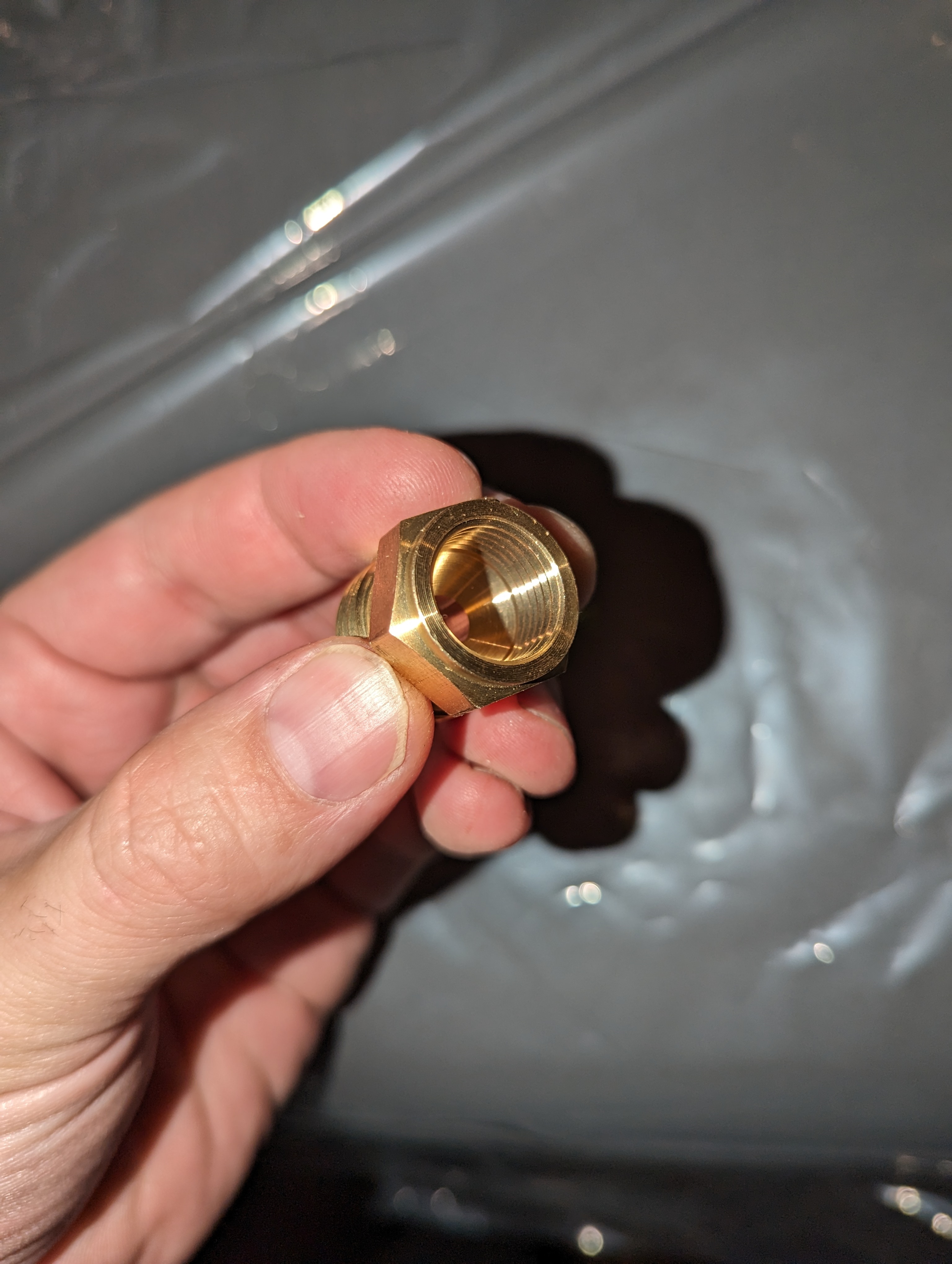

Question montage Napoléon
Comment je suis sensé raccorder le tuyau de gaz ?
https://rehost.diberie.com/Picture/Get/r/186736
Pas la même taille.
Pas la même taille.
Bienvenue dans le club. J'étais dans la même situation.
Tu as commandé chez qui ?
Tu n'as pas un adaptateur au fond du carton ?
Sinon, il faut que tu contactes soit ton vendeur, soir Napoléon pour recevoir le raccord qui va bien.

Kors'R
GT / Steam: KorsR
Posté le 20-07-2023 à 22:04:20  profilanswer
Chez esprit barbecue.
Y'a un adapteur mais qui ne permet pas de relier les 2.

n°68858637
bobby8921
Posté le 20-07-2023 à 22:09:12  profilanswer
Comme moi du coup.
Je t'evites le passage chez tous les revendeurs de barbecue Napoléon ou les Leroy Merlin/Casto,... personne n'a le raccord qu'il faut.
Contacte Esprit Barbecue et Napoléon avec photos pour montrer que le raccord n'est pas à la taille standard pour le marché français et tu verras qui t'envoie la pièce le plus rapidement.

bobby8921 a écrit :
Comme moi du coup.
Merci pour le conseil.
J'ai envoyé un mail au support du site.
Tu aurais une photo du raccord ?

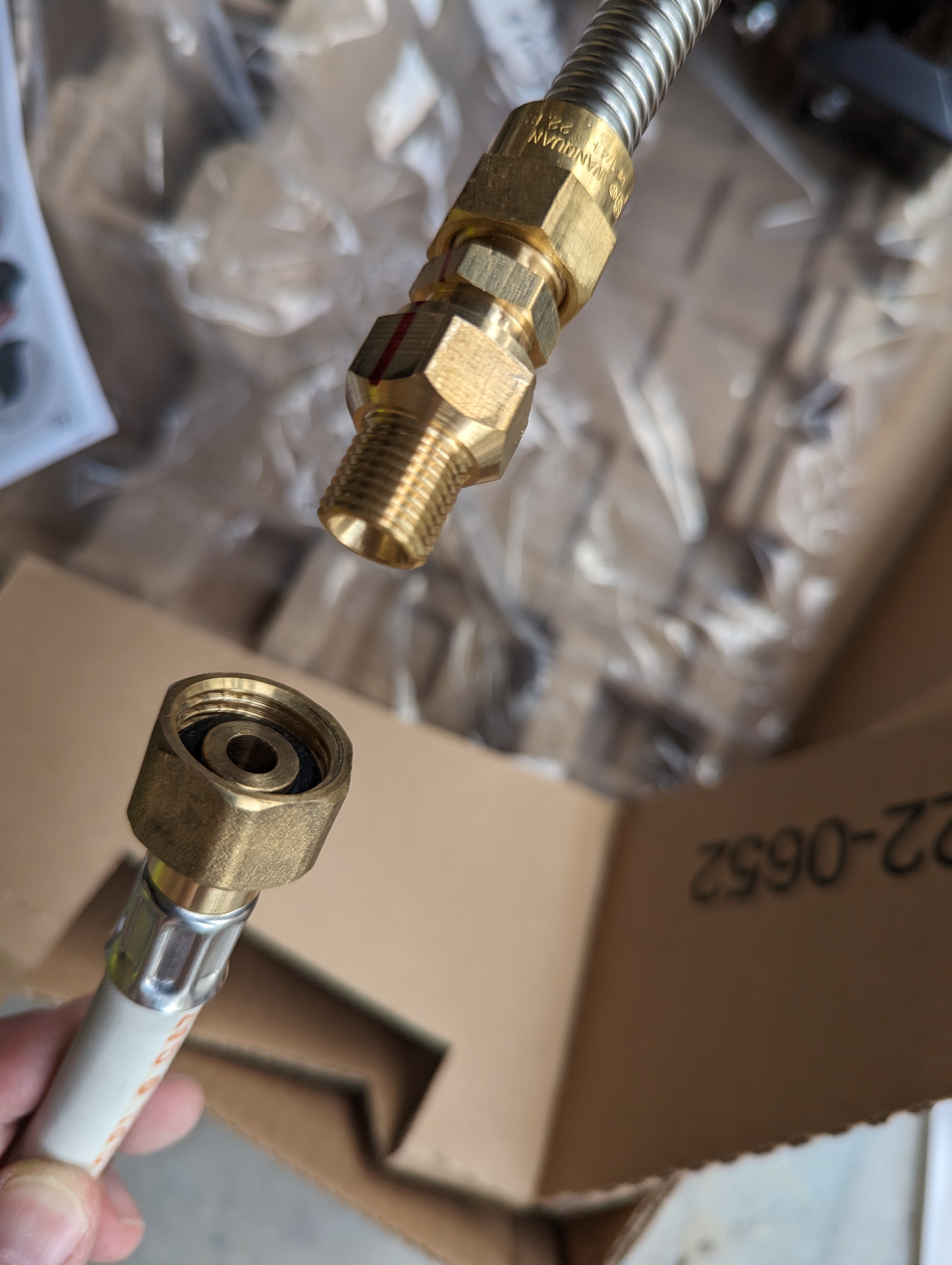

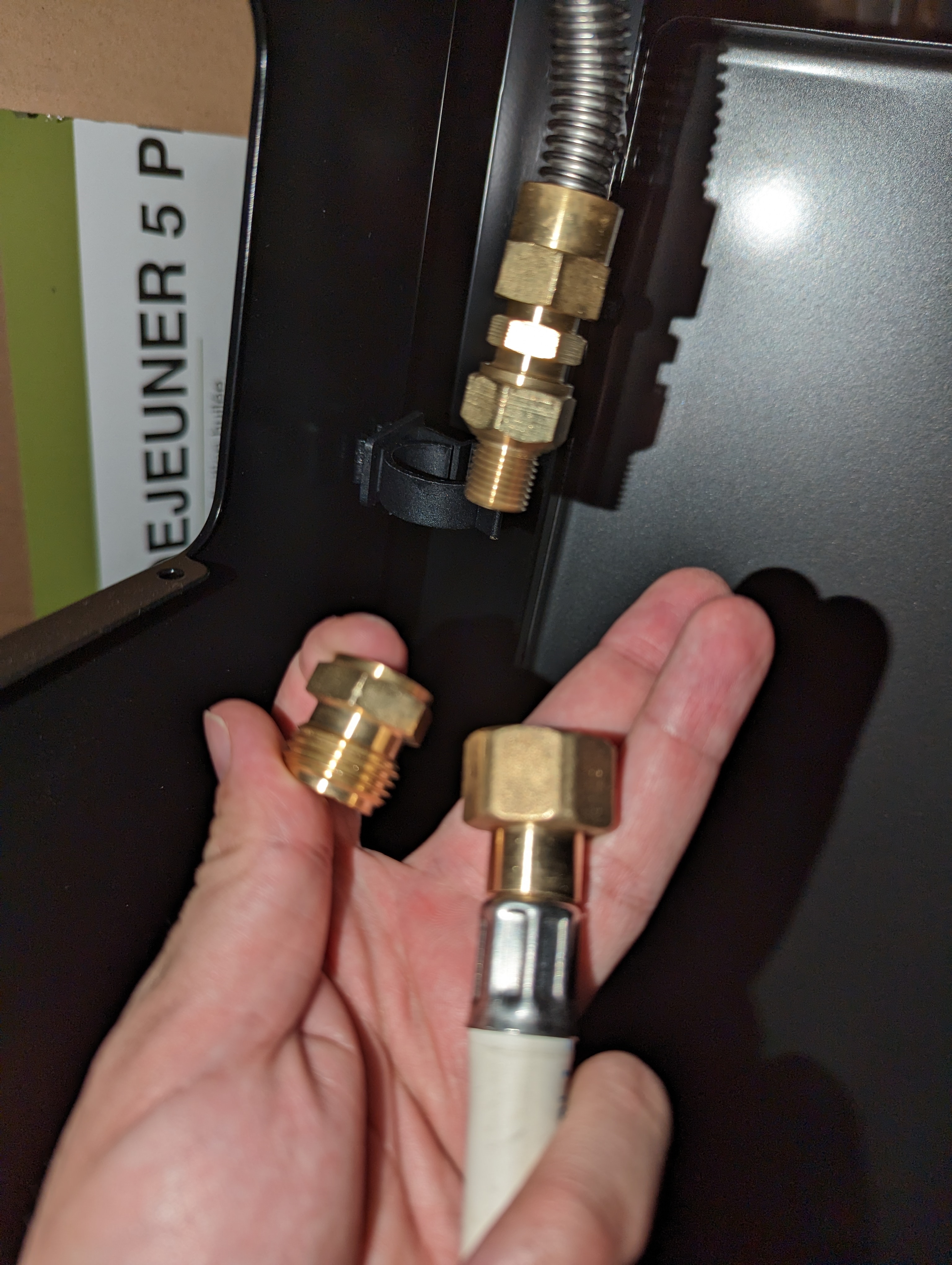

Kors'R
GT / Steam: KorsR
Posté le 20-07-2023 à 22:28:51  profilanswer
Y'a un petit raccord fourni, qui peut se visser sur le tuyau souple. Mais pas sur le rigide de la plaque.
https://rehost.diberie.com/Picture/Get/r/186752https://rehost.diberie.com/Picture/Get/r/186753
Ou alors j'ai pas bien saisi comment le mettre.

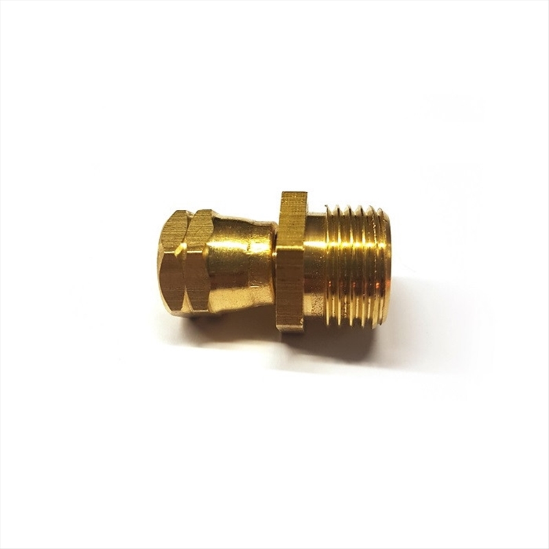

Posté le 20-07-2023 à 22:36:13  profilanswer
Ça serait pas ce type d'adaptateur ?
https://www.raviday-barbecue.com/ad [...] 8gQAvD_BwE
https://rehost.diberie.com/Picture/Get/r/186754

n°68859316
bobby8921
Posté le 21-07-2023 à 07:10:36  profilanswer
T'as le bon raccord en fait.
Il faut que tu dévisses le dernier embout qui est sur le barbecue et que tu mettes ton raccord à la place.

Kors'R
GT / Steam: KorsR
Posté le 21-07-2023 à 07:21:10  profilanswer
Ah Ok, j'osais pas forcer. Surtout que le pas de vis je viens de voir est inversé  :o

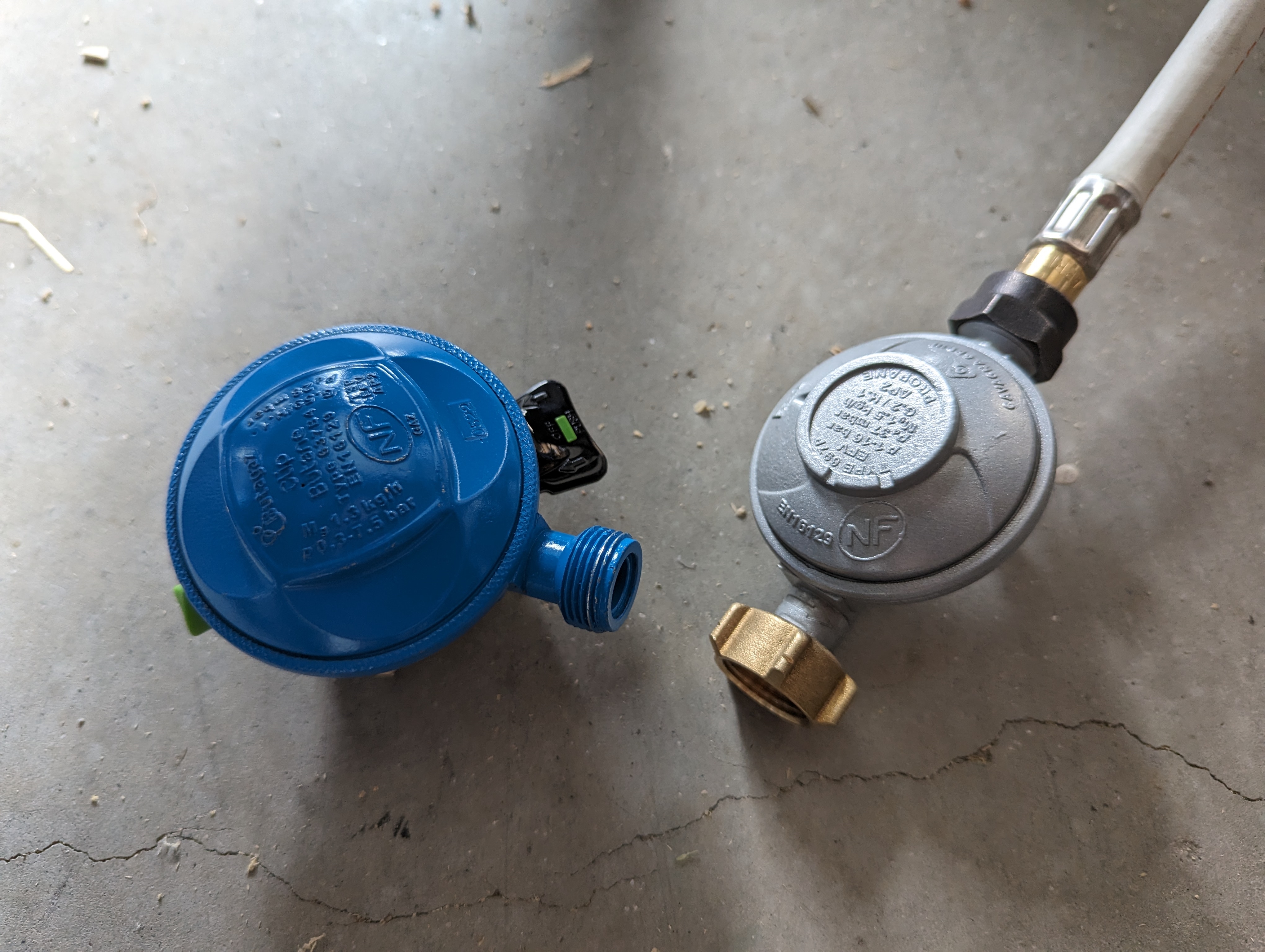

Tiens question, on sent le spécialiste du gaz :O
Avec le flexible du Napoleon il y avait déjà un détendeur sur le flexible, on m'en a fourni un autre (le bleu) avec la bouteille de gaz. J'imagine qu'il faut retirer le gris ?

Bon dans tous les cas le gris c'est pour le propane, moi j'ai du butane avec le bon détendeur, donc faut le remplacer .
Topic Xbox / Topic Nantes / Sets LEGO
n°68912044
Cuistot
Maitre nageur
Posté le 30-07-2023 à 11:25:01  profilanswer
oui : le bleu est pour du butane, l'autre pour du propane
n°68912238
Kors'R
GT / Steam: KorsR
Posté le 30-07-2023 à 11:58:01  profilanswer
Gracias :jap:
