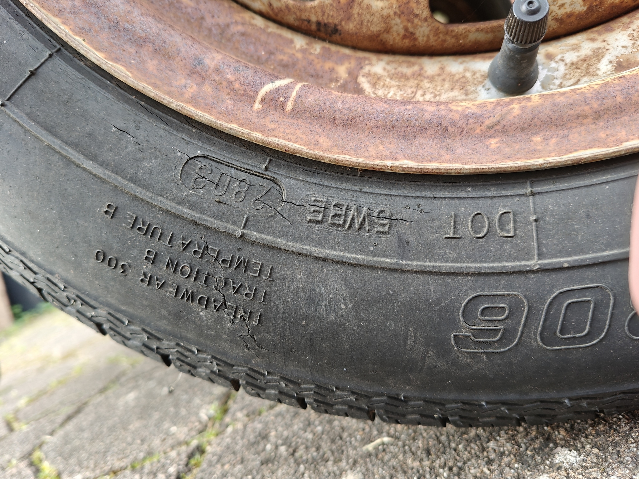

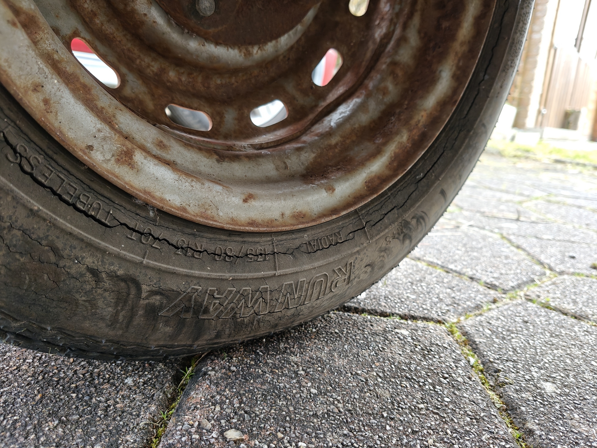

Pour changer des pneus de suv :o
Des idées pour du 135/80 R13 70T en pneus qui durent longtemps en restant en bon état, donc pour faible kilométrage. Osef de la tenue sous la pluie ou du bruit :o Je connais aucune ref :d
Roues non freinées/amorties, max 80 km/h sur 2km :o
C'est pour une ...
remorque simple essieu dont je ne connais pas le PTAC :o
M'ci :d
Edit faudrait que je fasse une tof du carnage actuel, tout les flancs sont craquelés, un jour ils exploseront sous la contrainte. Jamais vu des pneus comme ça, DOT 2803 :o
https://rehost.diberie.com/Picture/Get/t/495075https://rehost.diberie.com/Picture/Get/t/495077
C'est vraiment profond, tout le pneus est comme ça ou pire
 M+S :sol:
Message édité par Le Profanateur le 05-03-2026 à 12:26:37

Comme ça je ne voit que le Hankook k715 ou uniroyal tain expert 3...

C'est une remorque homologuée ou du fait maison ?
Message édité par ClioWilliams le 05-03-2026 à 15:03:25
C'est pour une ...
M'ci :d
 M+S :sol:
T'as que 5 ref sur Allopneus, la moins chère étant khumo solus ça t'évitera nankang ...

Le Profana​teur
Passéiste désincarné
Posté le 05-03-2026 à 19:28:59  profilanswer
Merci, vais voir ça :d
manisque a écrit :
Un peu de papier de verre puis de cirage et c'est neuf [:casediscute].
:d
Homologuée :jap:
Merci bien :jap:
Edit : C'est parti pour les Khumo, montés à domicile <30€ :)
Message édité par Le Profanateur le 05-03-2026 à 23:33:45

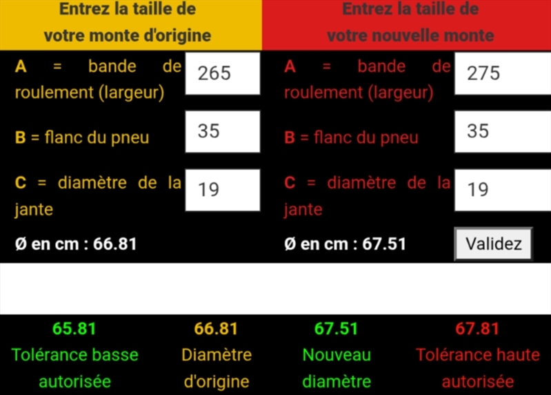

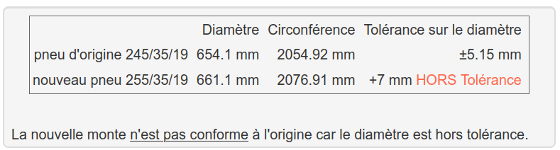

Ca dit quoi au niveau de la loi pour augmenter les tailles de pneus?
J'aimerai passer d'un 245/35 19 à un 255/35 19 à l'avant et de 265/35 19 à 275/35 19 à l’arrière?
Ca reste en dessous des 3% de différence en terme de dia de roue.
Mais je ne sais pas ce que vaut cet article:
https://www.autoplus.fr/pratique/pn [...] 19808.html
n°74352639
chaced
Posté le 06-03-2026 à 14:53:12  profilanswer
https://calculis.net/pneu
https://i.postimg.cc/V6m9tF1c/Capture-d-ecran-du-2026-03-06-14-53-58.png
Message édité par chaced le 06-03-2026 à 14:54:37
n°74352662
neosly
Posté le 06-03-2026 à 14:58:32  profilanswer
OK donc ca passe pas...
Au CT c'est contrôlé j'imagine? Idem assurance en cas d'accident..
n°74352927
HJ
Comme d'habitude, un seul site de référence et ça passera au CT :
https://www.tnpf.fr/vehicules_legers/equivalences/
245/35 19 -->   255/35R19 92
265/35 19 -->  275/35R19 96
Après, pour l'assurance, c'est une autre histoire...
L'article me semble OK  :jap:
Message édité par Velocesuper le 06-03-2026 à 17:37:36

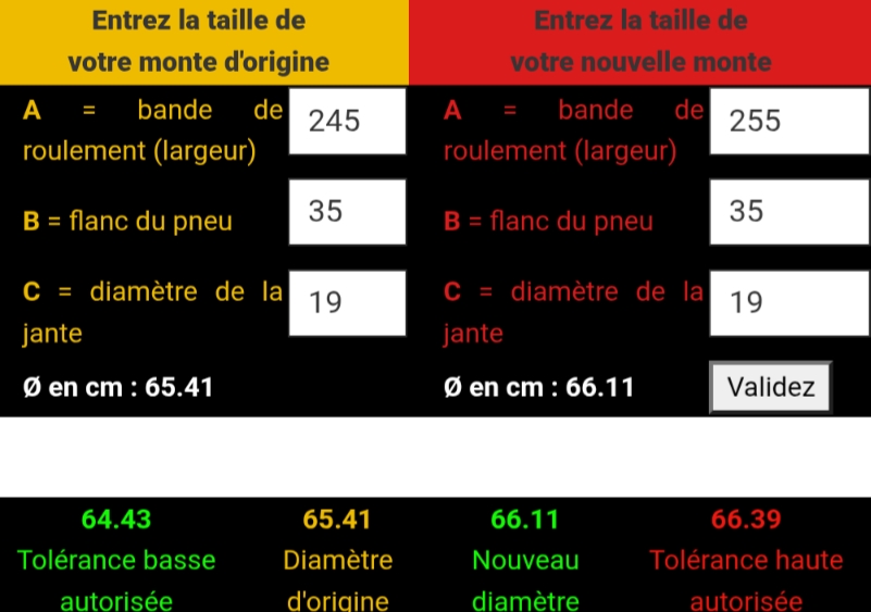

D'un coté c'est hors tolérance et de l'autre dans le tableau de correspondance ca indique que c'est ok  :pt1cable:  :??:
n°74355097
Velocesupe​r
Posté le 06-03-2026 à 23:08:30  profilanswer
Non. C'est juste ce qui arrive quand on ne sait pas calculer ou qu'on utilise de mauvais outils de vérification.
https://rehost.diberie.com/Picture/Get/r/495476
https://rehost.diberie.com/Picture/Get/r/495475
TNPF, c'est la référence pour les contrôles techniques en France, pourquoi chercher ailleurs ?
Message édité par Velocesuper le 06-03-2026 à 23:09:21
