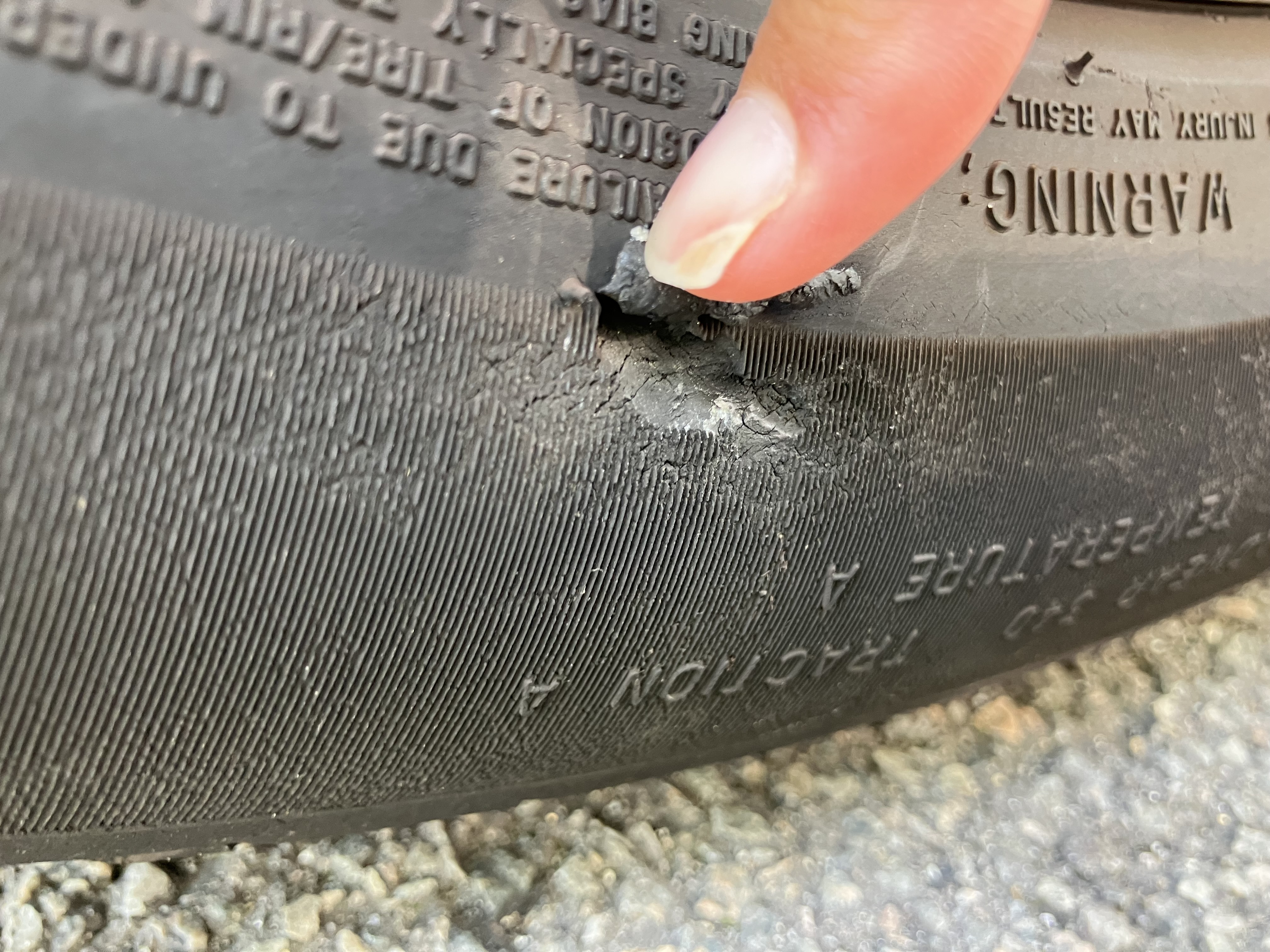

Un morceau de scotch double face en dessous et on en parle plus.  :O

aya a écrit :
Voici la photo prise par ma femme à l’instant en soulevant le morceau :
https://zupimages.net/up/25/33/u562.jpeg
Et l’usure des pneus elle en est où ?
Je dirais (à confirmer par d’autres ) que si c’est pour de la ville ça va
Pour de l’autoroute je ne sais pas … mais je crois que si on ne voit pas l’armature blanche du pneu ça va
Encore une fois attends l’avis des spécialistes … je ne répète que ce que j’ai déjà lu ici ( il me semble )

J'ai quand même l'impression qu'on peut apercevoir du maillage métallique...
Perso je dit change et vu les micro craquelures tu fait les deux. :D
Normalement sur les pneu tu as un une inscription DOT avec 4 chiffres ( genre 3022) ça veut dire semaine 30 de 2022)
Message édité par Sherz le 14-08-2025 à 13:10:06
DOT 0621. On a acheté la voiture en 0223 :)
J’ai changé les pneus à l’avant récemment et le mec m’avait dit de changer à l’arrière en fin d’année mais je peux le faire plus tôt si ça craint.
Superglu.

Si la déchirure est relativement bénigne, oui. Attention, je crois qu'il faudrait la superglue type gel pour colmater ça.
4 ans ça reste raisonnable, par contre les pneus neufs vont normalement toujours à l'arrière.
A ta place je change les deux vu la déchirure qui reste assez profondes.
Je vais prendre RDV pour les changer dans ce cas. Merci

J'ai des bruits de roulement évolutifs et je suspecte les pneus, mais rien de visible.
C'est sur un Duster 1 phase 1, pneus 4S qui ont 25000 km, permutés à 20000. Mais leur début de vie la géo était douteuse.
J'ai un bruit de roulement conséquent qui varie avec la vitesse. Gros pic sonore à 60km/h, un autre à 80, un autre à 120. En dehors c'est mieux (mais ça reste bruyant). Surtout de l'arrière apparament.
Les roulements arrière ont été changés récemment, les avant ne posaient pas de soucis d'après le garagiste.
Donc je suspecte les pneus mais l'aspect visuel semble nickel, et je sens rien de spécial au toucher (mais je sais pas trop quoi chercher à vrai dire :o )
Arrière vu de derrière :https://i.imgur.com/soqEQmph.jpeg
Avant vu de devant :
https://i.imgur.com/WGOOLslh.jpeg
Des avis éclairés sur la marche à suivre pour éclaircir tout ça ?
n°73393848
PitOnForum
thèse - antithèse - synthèse
Posté le 21-08-2025 à 21:24:24  profilanswer
pneus surgonflés?
Message édité par PitOnForum le 21-08-2025 à 21:25:18
n°73393852
ClioWillia​ms
ﮩ٨ـﮩﮩ٨ـﮩ٨ـﮩ٨ـﮩ٨ـﮩﮩ٨ـﮩ٨ـﮩﮩ٨ـ
Posté le 21-08-2025 à 21:24:52  profilanswer
Les pneus sont morts surtout. :o
Tu as pas mal roulé avec des pneus surgonflés, non ?
Tu peux regarder si les pneus sont usés en escalier et s'il y a des plats. Ça se fait au pied-à-coulisse avec un peu de temps et de méthode :jap:.
PitOnForum a écrit :
pneus surgonflés?
Le profil de ces pneus a des sculptures moins profondes autour du centre, ça ressemble à ça quand ça arrive à 2/3 d'usure :jap:.
