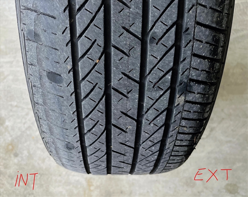

https://rehost.diberie.com/Picture/Get/r/390709
Il est temps de changer... DOT 2019.
J'imagine que j'ai été un peu fort sur les virages vu l’asymétrie :??:
Lexus ES300h en 18", 235, 45.
Mon critère principal est le confort et le bruit.
Je dois avoir du gel 3 jours par an.
J'arrive pas à trouver un pneu à la fois bien classé dans des tests ET dispo (aux US)  :fou:

Non, puisque c'est l'intérieur du pneu qui est très usé.
Si tu prenais tes virages trop rapidement (en sous-virage de goret [:cerveau goret] ), tu aurais surtout usé l'extérieur du pneu.
C'est donc un trop classique mauvais réglage du train avant :sarcastic:
Je vais faire faire l'alignement après l'installation des nouveaux pneus.
A moins que ca puisse se faire à la maison, mais ca me semble pas évident sans développer un système de vision assez précis.

Les pneus de mon IS 300h ne sont jamais comme ça. Peut-être un problème de géométrie sinon ?

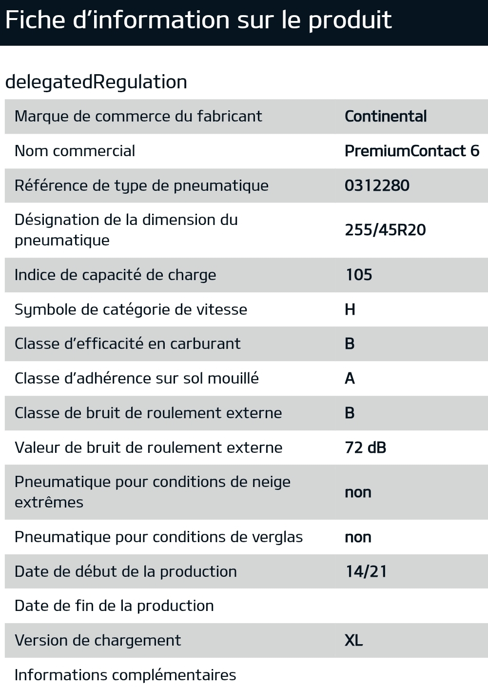

Velocesuper a écrit :
PremiumContact 6 ContiSilent, apparemment :
https://rehost.diberie.com/Picture/Get/r/390488
https://rehost.diberie.com/Picture/Get/r/390489
https://www.kia.com/fr/achat-locati [...] eumatique/
C'est déjà un excellent pneu, si tu veux aussi bien, moins bruyant et plus endurant, ça limite drastiquement ton choix et le prix grimpe... Ce modèle pourrait répondre à ton cahier des charges :
Goodyear Eagle F1 Asymmetric 6
255/45 R20 105Y XL EVR, SCT
https://rehost.diberie.com/Picture/Get/r/390493
C'est un pneu pour véhicules électriques, avec un traitement acoustique.

Bouffé a l'intérieur ? C'est plutot un para, elle ouvre trop la.

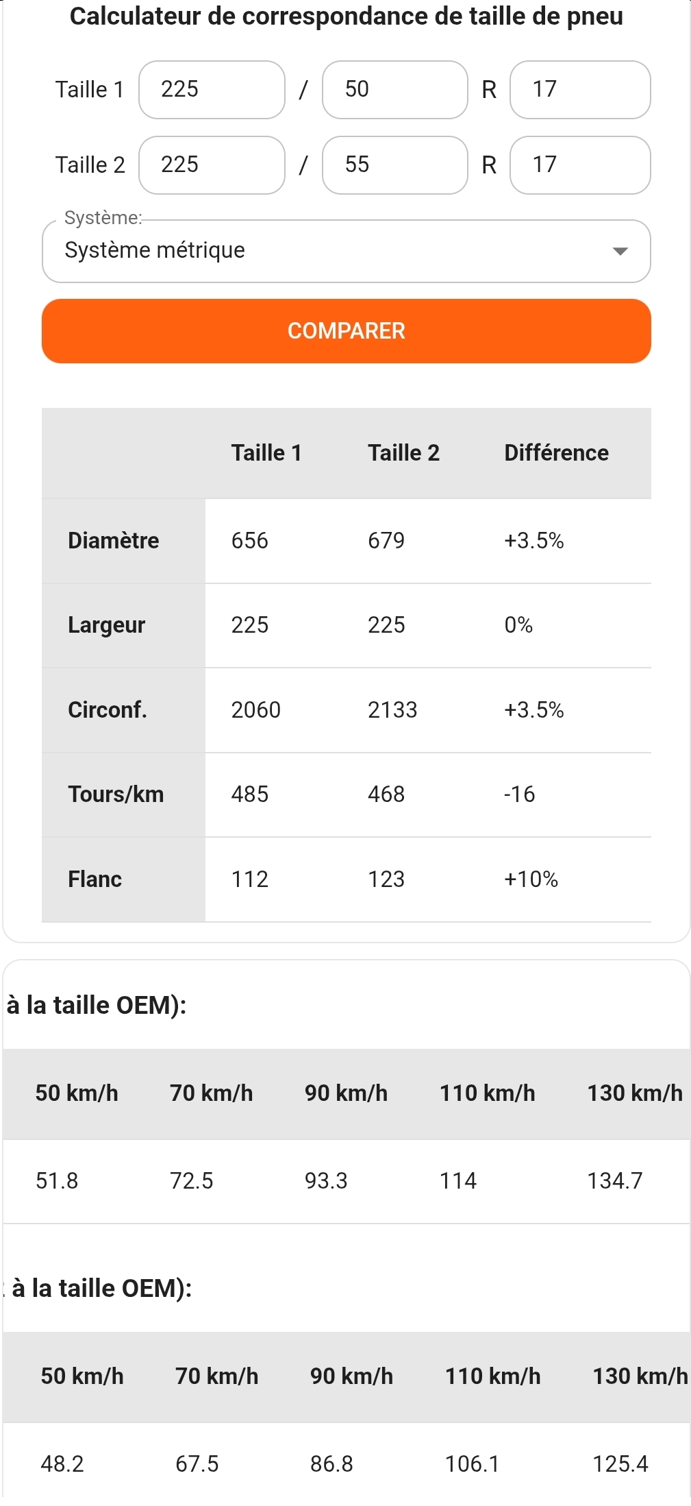

En allant faire les courses j'ai vu un vieux 3008 avec du 225/55 R17 à l'avant et 225/50 R17 à l'arrière [:tristou:4]
Et marques que je ne connaissais pas : Insa Turbo (Eco Evolution) & Lanvigator (Catch Power Plus) [:mr sylvestre:3]

neosly
Posté le 30-04-2025 à 08:44:00  profilanswer
Avec en bonus le 225/55 vs 225/50... Putin les gens sont vraiment à la ramasse c'est flippant...
Ça doit passer en tolérance CT non?  [:stephan_lapaix]

neosly
Posté le 30-04-2025 à 10:23:40  profilanswer
(Sinon boulette de ma part et je note un truc "con" j'ai commandé les mauvais pneus, indice H au lieu de T , je note que c'est super mal foutu en fait sur pas mal de sites quand j'ai cherché à vérifier mon erreur...)
Bon point chez avatacar, retour et remboursement en 3 jours ouvrables :)
manisque a écrit :
Auel est le problème à avoir un indice plus élevé que le minimum ?
L'indice H correspond à 210km/h alors que l'indice T correspond à 190km/h :jap:.
Non il faut absolument avoir les même pneus aux 4 coins... Sauf si spécifié par le constructeur (BMW, mercedes etc,...) pour les propulsions par exemple qui sont en mixed fitment.
Mais sur un 3008 ca ne passe pas. D’ailleurs le capteur de "pression" passif (si il y a) ne doit pas être content car ca prends en compte le diamètre des roues...
Pour l'indice de vitesse, le H est au dessus du T donc pas de soucis. L'inverse n’étant pas possible sauf pneu hiver généralement 1 indice inférieur est accepté (c'est spécifié sur le COC).
Message édité par neosly le 30-04-2025 à 10:24:41
Certaines personnes font ça, pour économiser.
Je suis en 225/45/18... Si je voulais payer mes pneus avec environ 30% de réduction, je passerais en 225/40/18.
Les Asymmetric 6 sont à 126€ en 45 et 87€ en 40.
156€ économisés, sur quatre pneus, ça remplit un (petit) caddie de courses alimentaires :whistle:

Oui forcement la diff de prix est sensible suivant les aspect ratio des pneus (histoire de volume produit).
Ca me choque moins quand c'est "voulu" pour une raison financière et que c'est mis aux 4 coins de la voiture.
Mais mixer les 2 c'est juste pas possible pour moi. Comprends pas...
n°72812764
hfrspacepr​ogram
&#034;Eins, zwei, Polizei&#034; modo
Posté le 30-04-2025 à 14:10:05  profilanswer
Mais réduire le flanc a taille de roue constante ça fait une circonférence plus petite.
Du coup les gens qui font ça roulent moins vite ?
Oui, vitesse de pointe plus faible, mais accélérations et reprises améliorées  [:lou013:1]

Nan mais ce que je veux dire c'est que ça foire l'étalonnage de la vitesse et du compteur kilométrique.
https://rehost.diberie.com/Picture/Get/r/391700
C'est pour ça qu'il faut laissé au moins la monte d'origine à l'avant [:logicsystem360:5] :O
Sinon, les 225/55/17 sont plus chers que les 225/50/17.
La vérité est ailleurs [:wildcopper:1]
sur des modèles qui vont de 16 a 18p en option, tu as un écart en effet.
