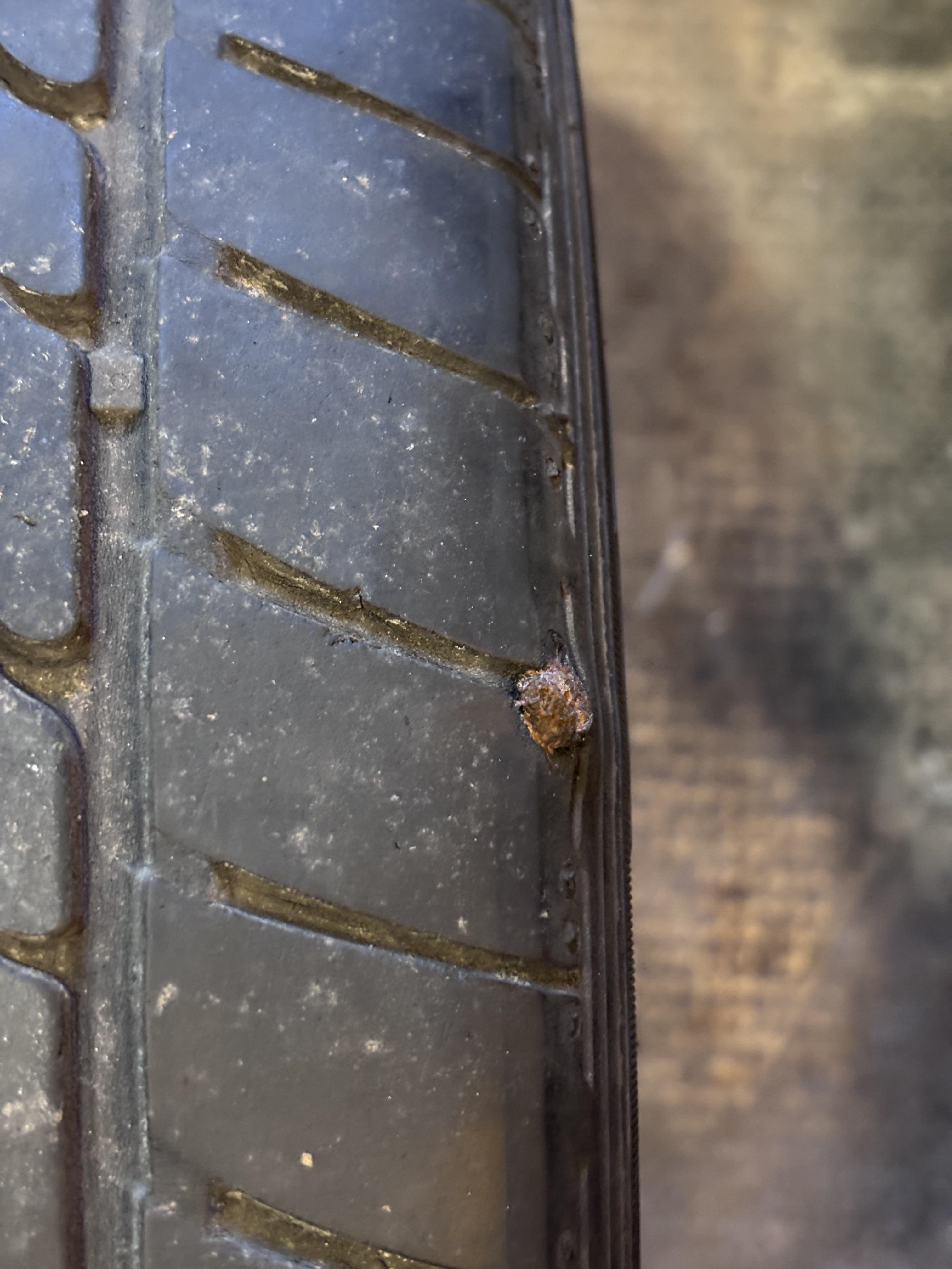

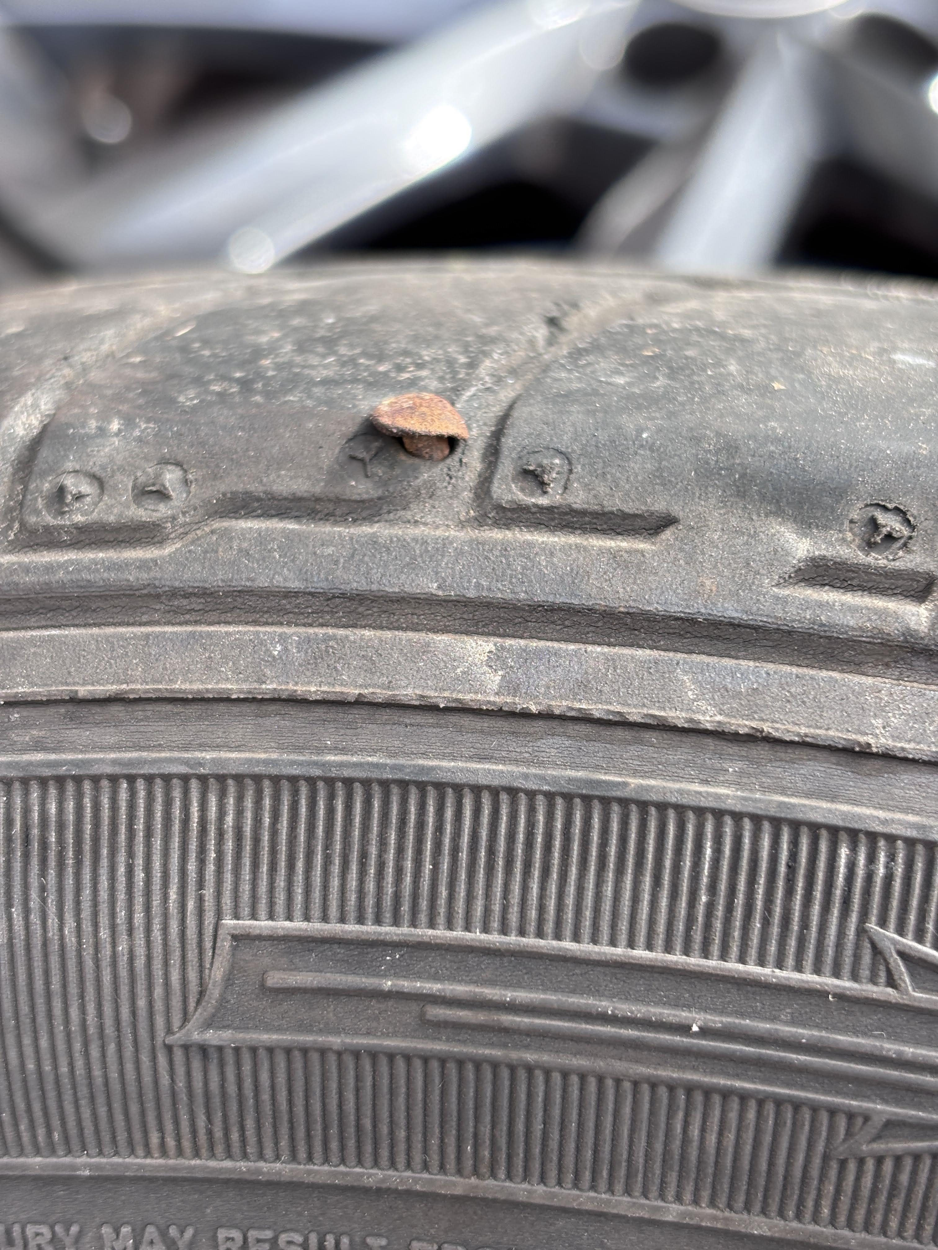

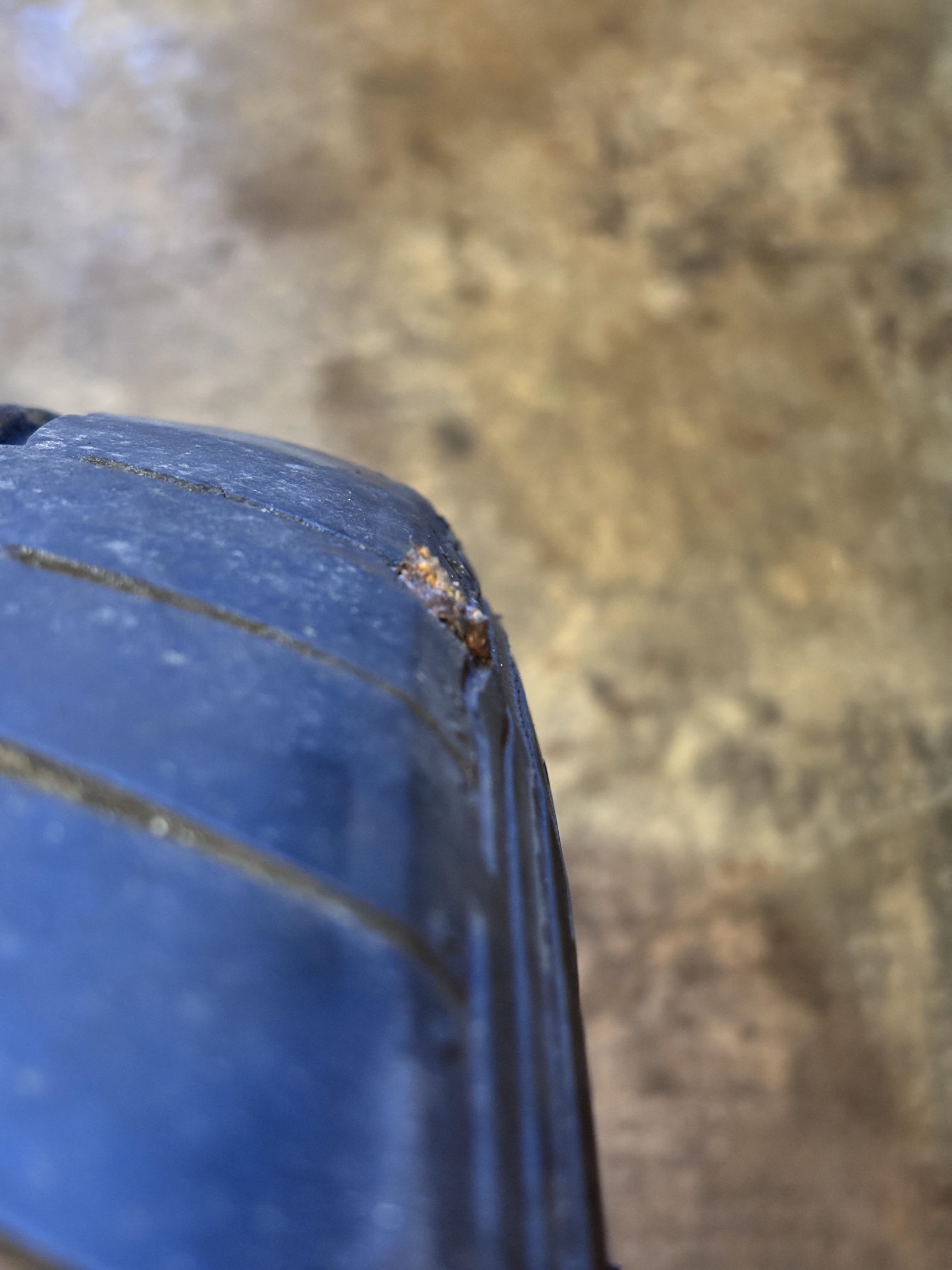

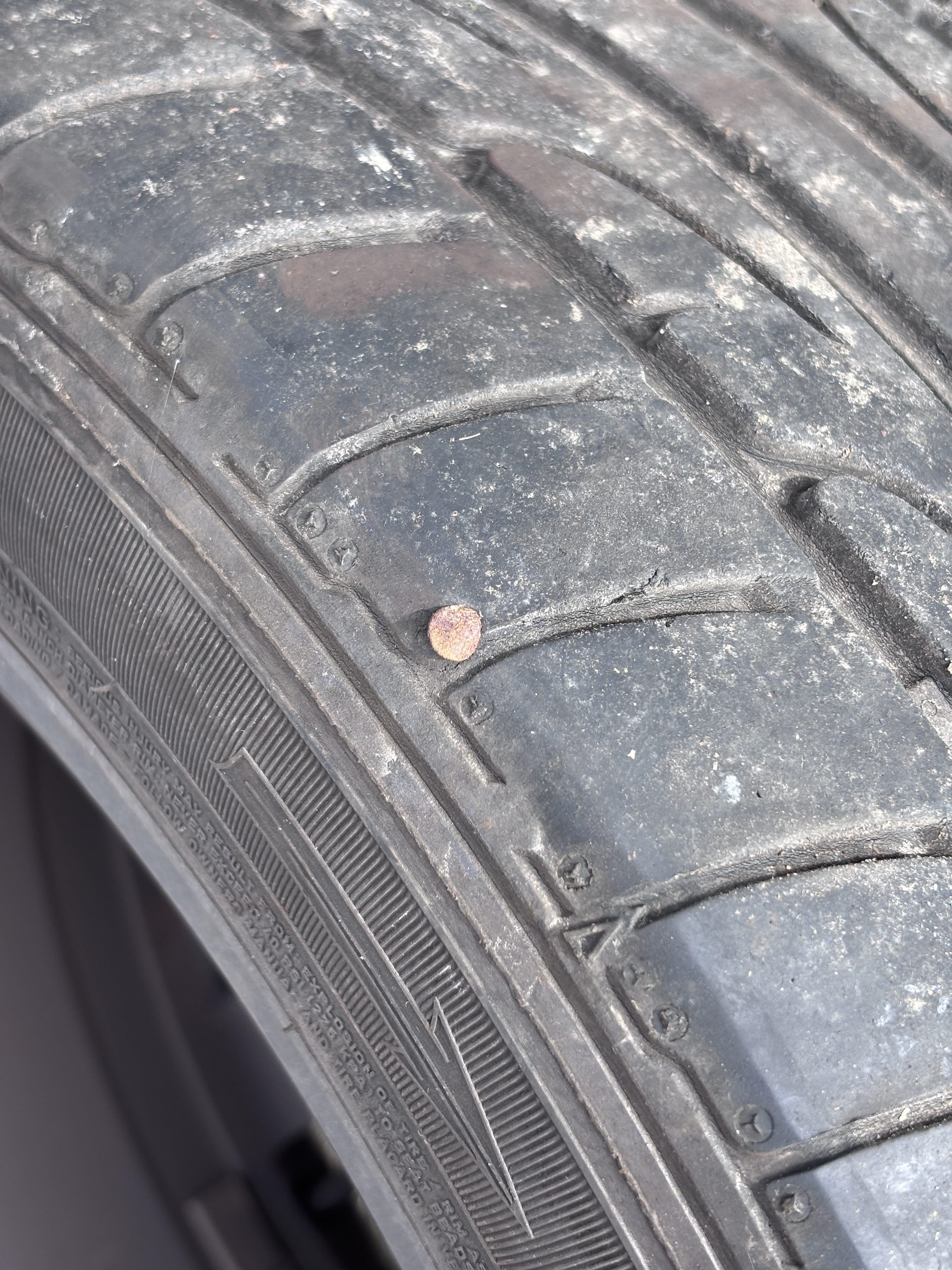

Posté le 21-03-2025 à 14:47:27  profilanswer
:hello: à tous,
Il fait beau, je me motive à monter les roues été, et la ...
https://rehost.diberie.com/Picture/Get/t/380006 https://rehost.diberie.com/Picture/Get/t/380007
 [:tagazou:3] J'avais même pas capté en les stockant pour l'hiver.
Ca vous semble trop près du bord pour une mèche ou ca se tente ? J'arrête pas d'avoir des crevaisons des pneus été, je voulais liquider les jeux été/hiver pour passer en 4 saisons ca pas près d'arriver :D
n°72603507
neosly
Posté le 21-03-2025 à 15:04:07  profilanswer
C'est un peu limite...
Mais ils m'ont l'air d'avoir déjà bien vécu,... donc ce n'est pas une grosse perte?
Tu auras tout autant de crevaisons avec des pneus 4 saisons... c'est même pire qu'un pneu été. Les clous et autre vis passent encore mieux dans les lamelles, et la gomme est plus tendre.
Le mieux c'est de ne pas habiter proche de la déchetterie.  :lol:
Message édité par neosly le 21-03-2025 à 15:04:36
n°72603577
nic011
Posté le 21-03-2025 à 15:16:03  profilanswer
Pas une grosse perte en effet, sauf sur mon compte je les aurais bien trainé cette saison encore :D
Le clou était court, et vers l'intérieur du pneu plutôt que le flanc. J'ai mis une mêche, mais pas encore remonté :D Mais bon si je vais chez Norauto/feu vert ils vont me dire de changer les 4 pneus et la roue de secours pour être sur :whistle:

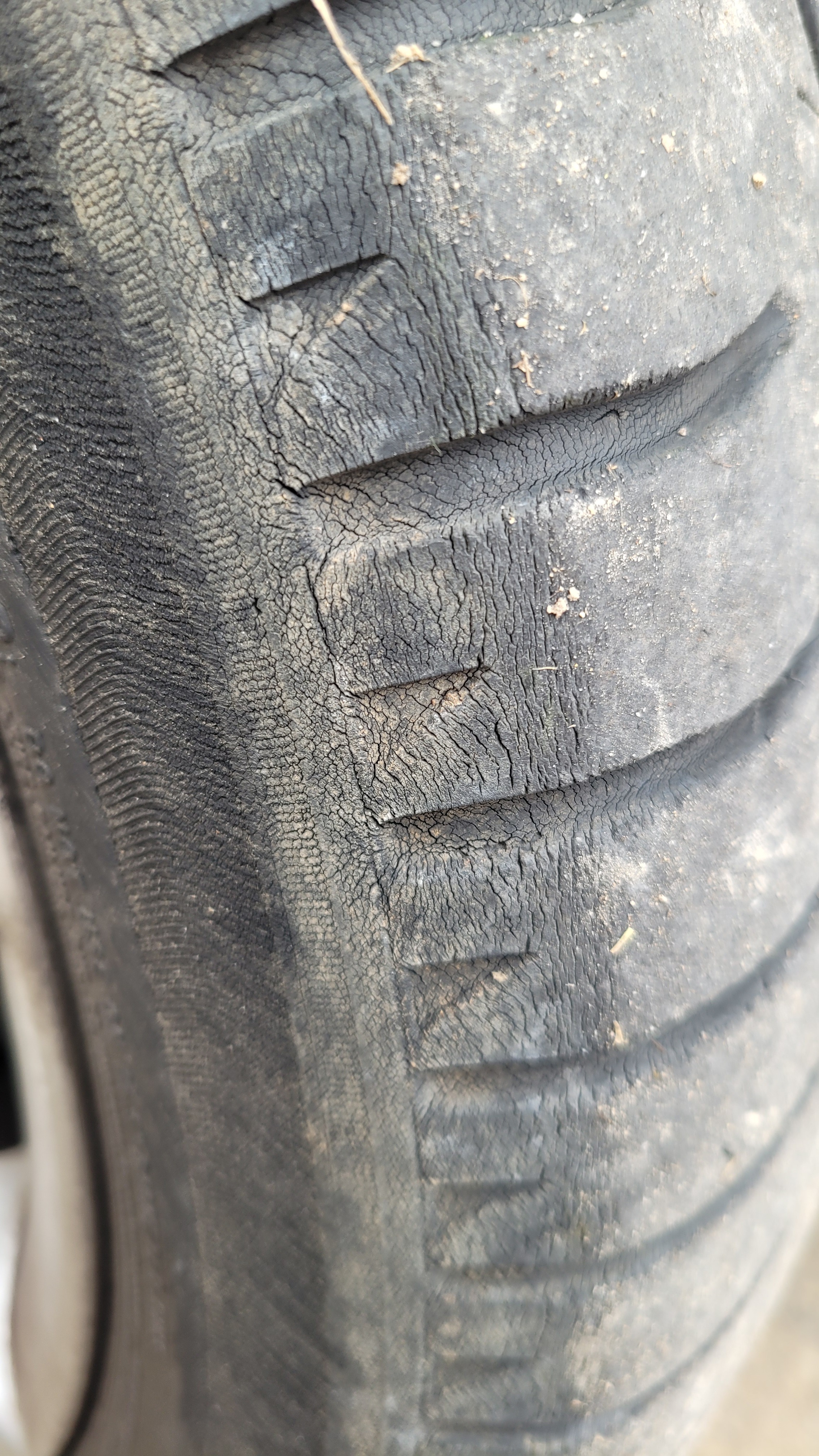

Posté le 21-03-2025 à 16:01:02  profilanswer

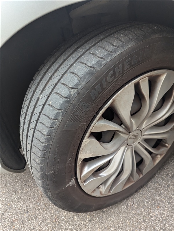

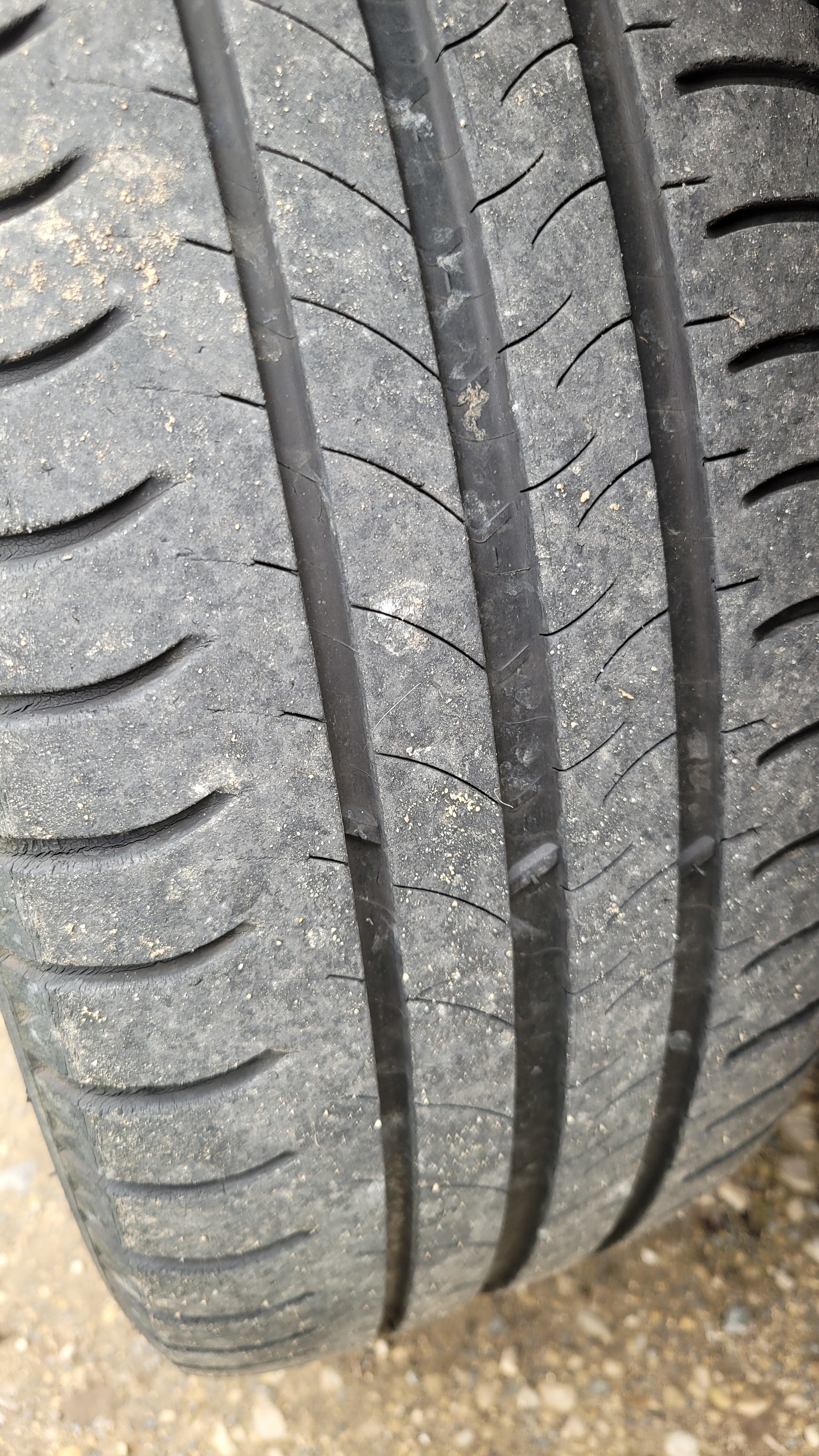

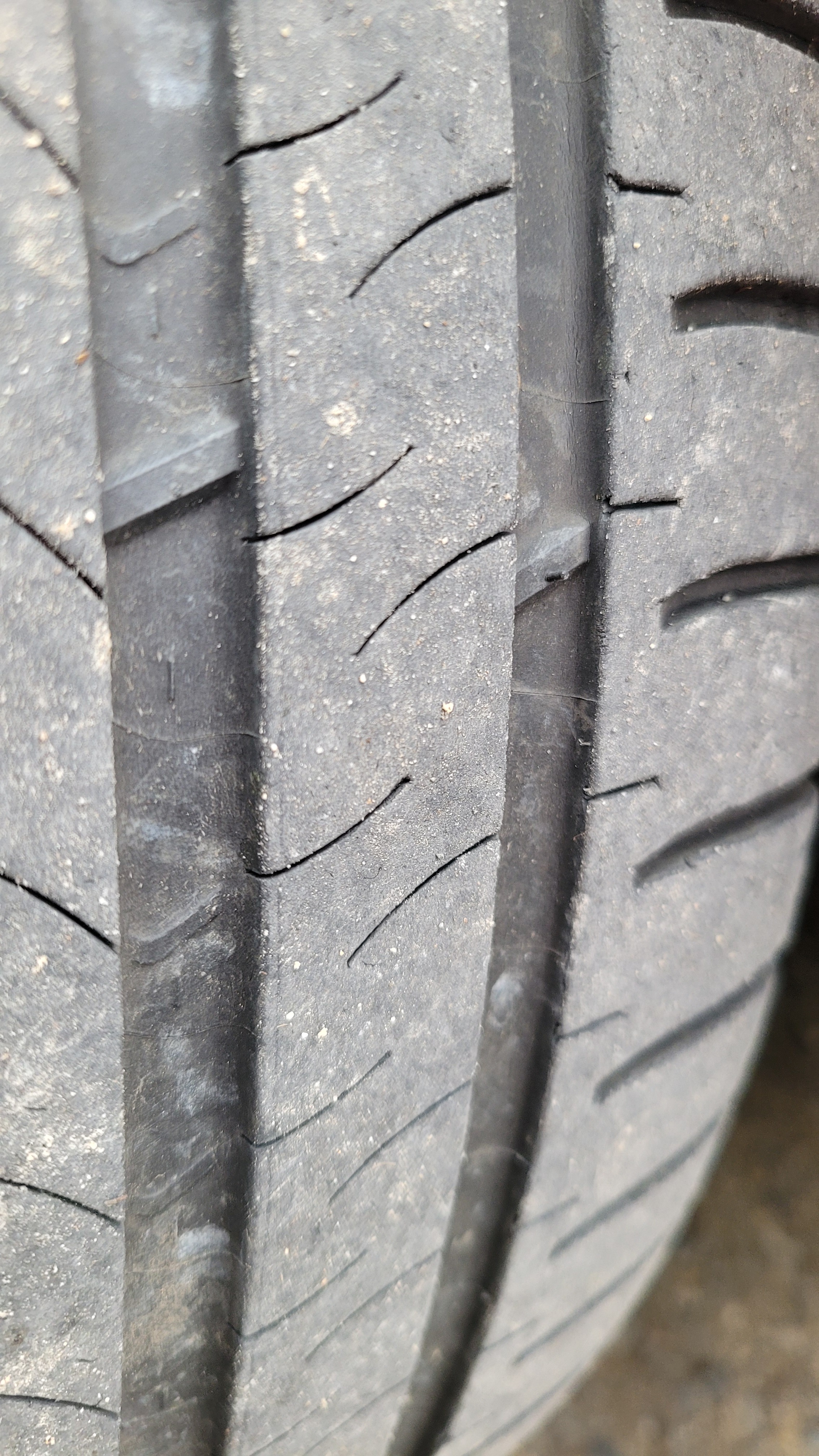

État des pneus Michelin Energy saver+  de la Clio Dci que je change demain.
8 ans et demi
26 000 km à  l'arrière
35 000 km à  l'avant
Ils sont encore loin des témoins et usés bien régulièrement, mais craquelés sur les flans.

https://zupimages.net/up/25/12/kw3s.jpg
n°72603934

Posté le 21-03-2025 à 17:13:56  profilanswer
C'est conseillé de changer au bout de combien d'année des pneus? 5, 7 ou 10 ans?
n°72604370
smartymcfl​y
mots-des-rateurs
Posté le 21-03-2025 à 17:17:25  profilanswer
10ans c'est vraiment le max du max. Tout dépend de l'usage. Ya pas vraiment de règle si ce n'est de regarder régulièrement l'état du "caoutchouc".
qd ça commence à craqueler visuellement ==> poubelle.

Batman-Fr
powered by caféine
Posté le 21-03-2025 à 17:42:13  profilanswer
nic011 a écrit :
:hello: à tous,
J'ai vu par hasard que les SF3 de Pirelli ont un système anti crevaison intégré dans la gomme qui est sensé plutôt bien fonctionner sur les petites crevaisons. Jette peut-être un œil à ce modèle ?
Tout ou rien mais rien que tout ! feed-back : http://forum.hardware.fr/forum2.ph [...] ost=121391

Sherz
Posté le 21-03-2025 à 17:48:31  profilanswer
Les manufacturiers disent 10 ans mais scientifiquement les tests(Pitonforum les a link ici) prouvent que en 6 ans la gommes est morte et a perdu plus de 50% de ses propriétés.
Donc 6 ou 7 ans maxi quelque soit l'usure.

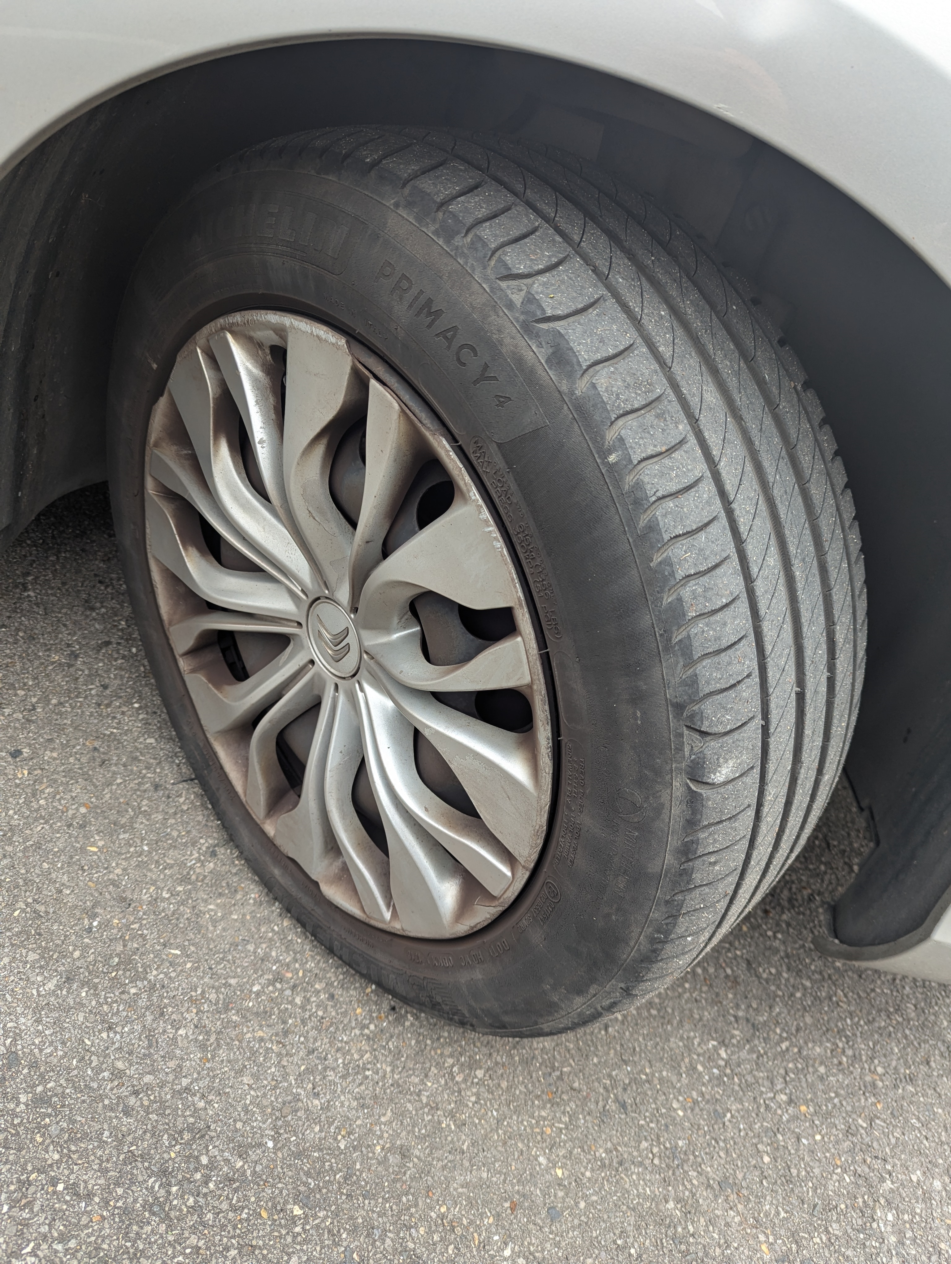

Posté le 21-03-2025 à 23:30:36  profilanswer
Bonjour, mes pneus commencent à vieillir mais je dois faire reprendre ma voiture d'ici 3 mois environ.(Achat neuf)
Pensez vous que je peux les conserver encore 3000 ou 4000km environ?
https://rehost.diberie.com/Picture/Get/r/380157
https://rehost.diberie.com/Picture/Get/r/380158
Pour info les pneus arrière sont neufs. (crevaison sous garantie le mois dernier ce sont des efficientgrip perf 2)

chienBlanc
Posté le 21-03-2025 à 23:35:23  profilanswer
Ils ont l'air encore bons.
Passe les à l'arrière pour être tranquille. Là c'est sûr qu'ils tiendront 4000 km.

Posté le 21-03-2025 à 23:50:21  profilanswer
Merci effectivement c'est pas bête  [:johnclaude] .

jln2
Posté le 22-03-2025 à 10:24:53  profilanswer
Pour 3 mois, ça passe, ne les change pas.
Ou mettre du premier prix pour la reprise.

Changement de pneus effectué.
A l'aller j'ai pu tester les Saver+ de 8 ans et demi sur route mouillée. Dans les rond-points en accélérant fort en deuxième,  j'ai réussi à les faire glisser.  [:moustik42]  Mais il fallait vraiment y aller comme un bourrin.
Pour moi, c'était pas encore des savonnettes.  :o

Pour mon clou, j'ai tenté la mèche :
https://rehost.diberie.com/Picture/Get/t/380217 https://rehost.diberie.com/Picture/Get/t/380218
Je trouve ça beaucoup trop sur l'épaulement quand même :/
Ils ont 6 ans, c'est les pneus d'origine ( Dunlop Sport maxxx), des merdes infâmes dès que c'est humide :o , Je vais les changer je pense que c'est plus safe  :jap:
n°72607727
HJ
Posté le 22-03-2025 à 12:09:23  profilanswer
Vu la gueule du pneu dans l'ensemble (craquelé), ils sont morts.

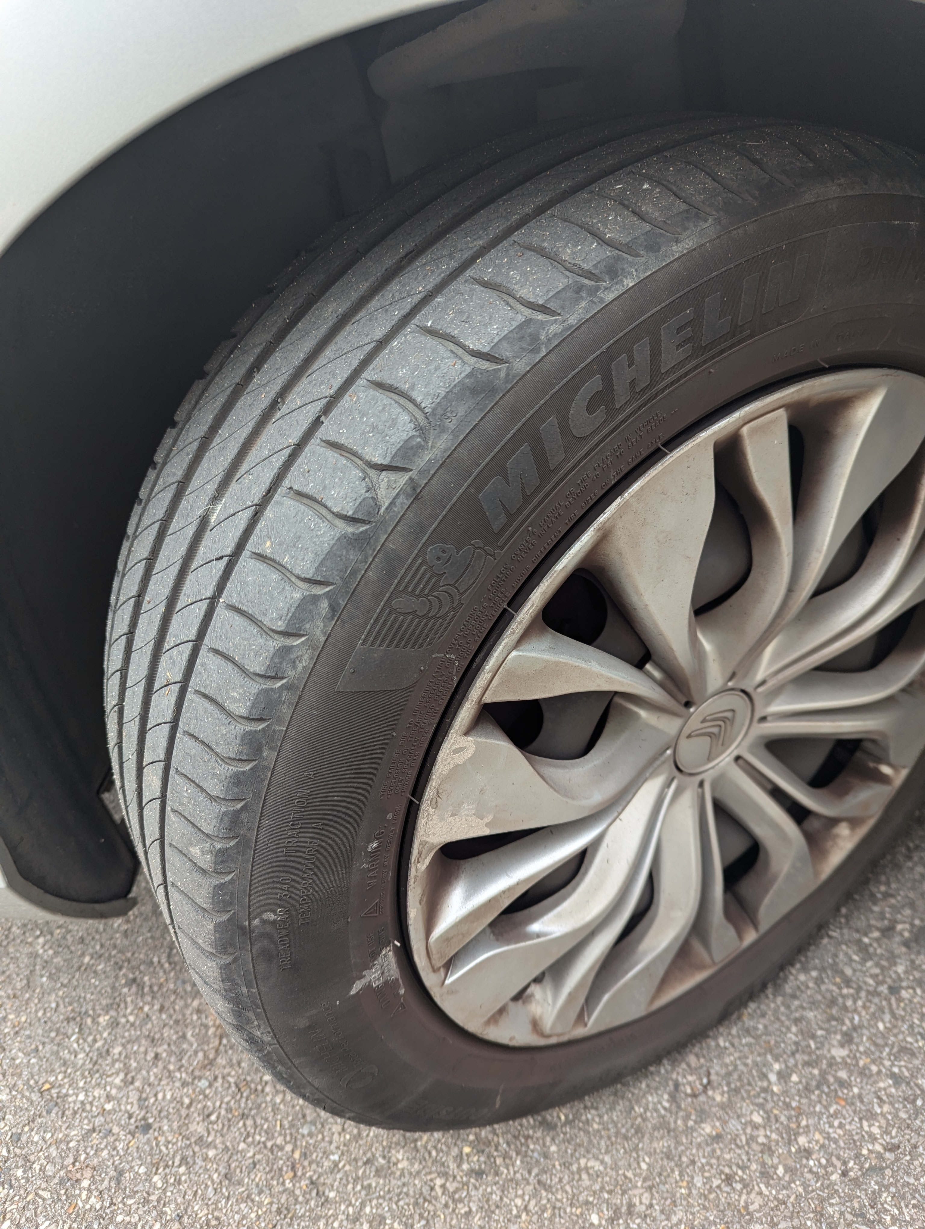

Alors oui je parle d'une reprise par une concession dans le cadre d'un achat neuf.
La question était de savoir si mes pneus sont encore ok pour ces 3 prochains mois pour mon utilisation personnelle (véhicule familial principal). Ils ont été installés en janvier 2019 donc viennent d'avoir 6 ans.
Le véhicule est bien entretenu je vous rassure. J'en ai juste eu marre des frais et imprévus passés les 200k km.
n°72610973
nic011
Posté le 22-03-2025 à 22:54:53  profilanswer
Ca passe large pour 3 mois :D
n°72610996
elbalafray
Posté le 22-03-2025 à 22:59:31  profilanswer
Merci.
J'ai eu un doute car j'ai fait le rappel airbag chez Citroën ils m'ont dit à changer puis lors de la crevaison pareil le garage m'a dit la même chose. De mon côté je surveille le témoin et je n'ai pas ressenti de perte d'adhérence ni de dépressurisation particulière.
