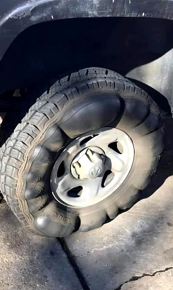

Du topic images étonnantes.
https://rehost.diberie.com/Picture/Get/f/343897
n°72257816
Leica
James bonds furieux
Posté le 21-01-2025 à 19:38:42  profilanswer
Oh my  [:tilleul] On dirait moi vu de dessous quand j'ai mangé des mauvais tacos.
n°72257845
mko
Posté le 21-01-2025 à 19:45:04  profilanswer
La bande de roulement est en bon état, le témoin d’usure pas atteint
Bon pour le service  :o
Message édité par mko le 21-01-2025 à 19:46:48
Voyage et pensées photographiques
n°72257918
mirtouf
Light is right !
Posté le 21-01-2025 à 19:58:26  profilanswer
Voilà, le bibendum approuve ce pneu ! [:tib-c]
