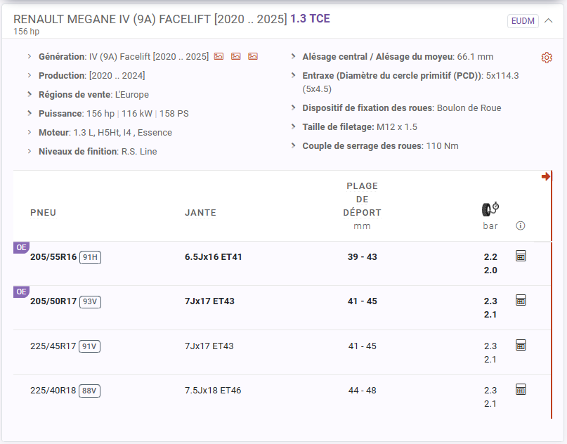

Bonjour, je viens de changer de voiture (Megane 3 contre Mégane 4) et j’ai quelques questions à propos de compatibilité
Mes roues hiver sont des jantes de Megane 3 origine Renault modèle schuss en 205/50/R17 93V
Je suis en monte d’origine en 224/40/R18 88v sur la Mégane 4, d’après TNPF et Renault le 205/50/R17 est compatible sur la Mégane 4 en monte « hiver ».
Sauf qu’en fouinant un peu partout pour être sûr de mon coup pour les équivalences je suis tombé sur ceci :
https://nsm09.casimages.com/img/2024/12/24//24122409434717557918510971.png
Le screen indique que sur la dimension 205/50/17 la plage de déport se situe entre 41 et 45mm.
Sauf que les jantes en 17 de mon ancienne voiture ont un déport de 49mm (tout le reste est identique Alésage, entraxe)
Donc si j’ai bien compris avec un déport de 49mm mes roues seront « trop » vers l’intérieur du passage de roue de +4mm.
Et si je mets des élargisseurs de voie de 5mm j’aurai un déport de 44mm ? Problème résolu non ?
Est-ce légal ? En cherchant sur Google j’ai vu que rien ne l’interdisait réellement, mais je préfère quand même poser la question.
Sinon, pour éviter de permuter tous les ans pour aller au ski, les pneus 4 saisons sont peut être une solution mais je reste un peu septique quand à leur efficacité j’ai peur qu’il soit moyen partout en fait surtout l’été …
J’habite dans le sud et il doit faire – de 7° la journée même pas 30 jours par an et encore . Par contre l’été quand il fait hyper chaud est ce que les 4 saisons ne sont pas bouffés rapidement avec les grosses chaleurs ?
Et quid du bruit de roulement aussi ? C'est un gros critère pour moi

Pour l'assurance, le mieux c'est comme pour les pneus, de n'utiliser que ce qui est homologué. Même si ça passe au CT car le TPNF dit que c'est OK, et que rien ne frotte.
Pas de cales, pas de jantes qui n'ont pas les bonnes dimensions, pas de pneus qui n'apparaissent pas sur l'autocollant de la voiture, le manuel ou le coc (où se trouve les jantes homologuées aussi).
Donc 7x17" ET43 si le site est juste. :o
Pour les 4S, il faut viser un modèle typé été. Je sais pas si c'est pertinent dans le sud, surtout si tu ne vas pas à la montagne. :o
Message édité par Augmented le 27-12-2024 à 19:02:14

Posté le 27-12-2024 à 19:31:13  profilanswer
Ouais c'est certain que si il arrive un pépin le fait des cales et tout ça m'emballait pas des masses.
Effectivement le 4S n'est pas forcément pertinant dans le sud, surtout pour aller à la neige 1x par an et encore... De toute manière la question des 4S ne se pose pas trop vu que j'ai actuellement mes 4 pneus (été) neufs :o . On verra au moment de changer...
Je pense que je vais bazarder mes 4 roues hiver sur lbc en attendant de faire un bon coup avec cette fois ci avec les "bonnes" jantes et m'acheter de bonnes vielles chaines.

Bonjour,
avez-vous deux ou trois références en pneus 185/55 r16 pour une Suzuki Baleno avec un bon rapport Q/P ?
