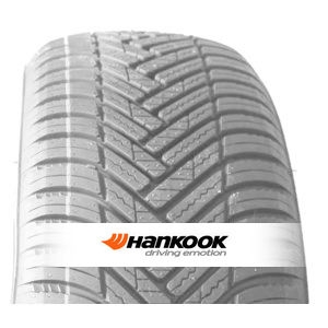

jmb74
Miaou
Posté le 02-10-2024 à 14:01:17  profilanswer
Salut les pros du pneus!
Je dois changer 2 pneus en 4S.
J’achetais jusqu’à présent des Michou Crossclimate les yeux fermés, en toute confiance.
En furetant un peu, je m’aperçois qu’il y a gros à économiser (100 balles pour 2 pneus) en prenant des alternatives..
Que penser de ces 2 modèles svp?
Hankook Kinergy 4S
Vredestein Quatrac Pro+
old feedback
n°71635094
Sherz
Posté le 02-10-2024 à 14:40:34  profilanswer
Le Hankook H750 4s2 est très bon je l'es en 195 rien à redire.
Sinon pirelli sf3 en ce moment qui est le top et moins cher que michou/continental.

J'ai eu un véhicule de location, un Opel Crossland X de 2020 monté en pneus 4 saisons (215/50R17), c'était les pneus d'origine (en option les 4S).
Je crois me rappeller que c'était des Hankook, donc sûrement du Kinergy 4S 2 H750 :
https://rehost.diberie.com/Picture/Get/r/319059
Plus jamais, sous la pluie, c'était des savonnettes.
Aucun grip dans les giratoires, sous-virage très prononcé.
Je préfère très largement mes pneus été Kumho Ecsta HS51 montés d'origine sur l'Arkana (215/55 R18). Infiniment meilleur en toutes conditions (sec et pluie, pour moi).
