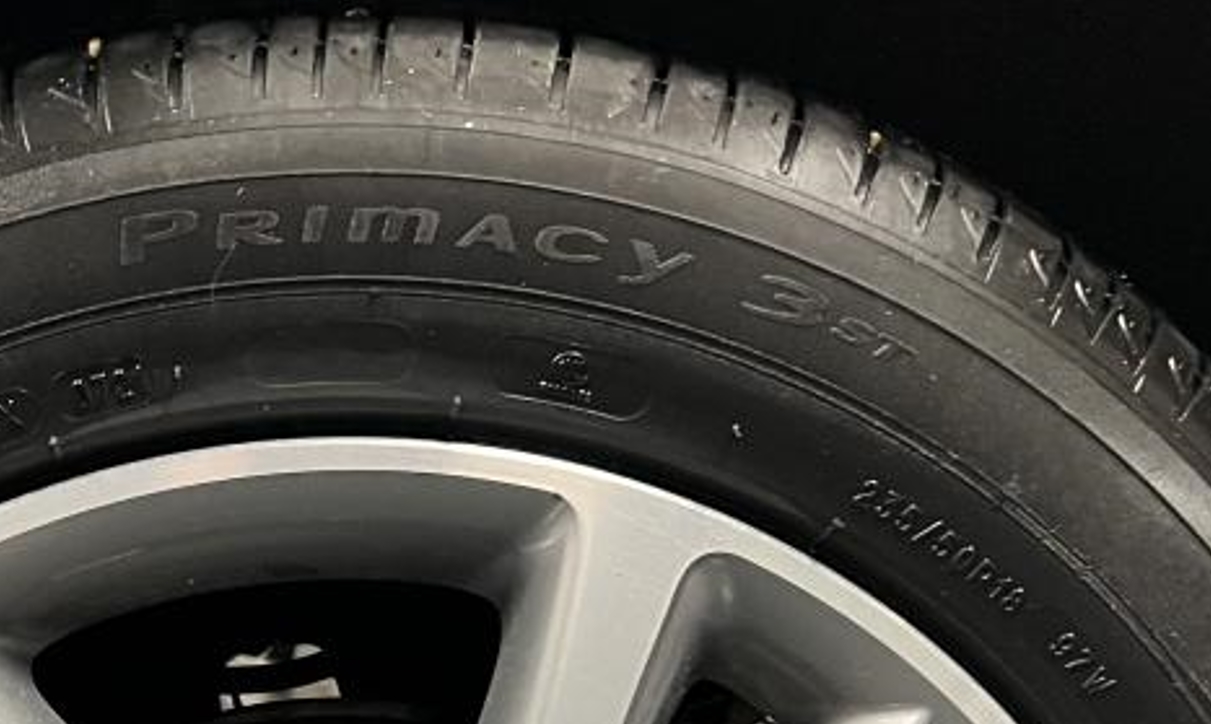

Velocesupe​r
Posté le 26-01-2024 à 13:48:48  profilanswer
Quelle est la différence entre un Michelin Primacy 3 et un Primacy 3 ST ?
C'est monté d'origine sur MG HSE en 235/50/18 97W :
https://rehost.diberie.com/Picture/Get/r/249628
n°69992495
burn2
Pour ceux qui viendront après
Posté le 26-01-2024 à 13:52:03  profilanswer
Bonne question, première fois que je vois ce modèle là, et en cherchant des infos on ne trouve rien de particulier. :??:
EDIT:
https://www.carsales.com.au/editori [...] commission
C'est une version orientée "silence" visiblement.
Du coup c'est forcément un compromis qui rogne sur autre chose.
ici:
https://tyregeek.com.au/michelin-pr [...] imacy-4-st
il semblerait que ça soit côté tenue de route que ça soit légèrement moins bon sur la notation européenne.
Donc la version ST serait une version un poil moins performante et un poil plus silencieuse.

Velocesupe​r
Posté le 26-01-2024 à 15:56:42  profilanswer
EDIT:
ici:
Merci, c'est ce que j'avais trouvé avec ma recherche rapide.
Sur certains sites marchands, j'avais trouvé ça :
"Michelin Primacy 3 ST Silent Tune Acoustic"
En cherchant un peu mieux, je viens de trouver ça :
Engineered for a quiet and comfortable drive.
Enjoy relaxed driving without noise disturbance with the MICHELIN Primacy 3 ST quiet tyre. MICHELIN EvenPeak Technology ensures quiet summer driving with this premium tyre. Different sized tread blocks spread the noise power across the frequency range, resulting in a low level of noise for the comfort of you and your passengers.
https://en.michelin.co.th/auto/tyre [...] imacy-3-st
Les sites Michelin en anglais sont souvent plus fournis que le site Michelin Fr  :sarcastic:
Côté Ecolabel, la note sous la pluie passe de A à B :/
Consommation (C) et bruit (69dB) identiques.
Posté le 26-01-2024 à 16:23:08  profilanswer
Parce que visiblement le pneu n'est pas sensé être dispo en france à priori.
J'étais tombé sur ta page aussi, mais la description c'est à mon avis la même que le primacy 3 "tout cours".
Ce qu'il faut retenir donc c'est une version silencieuse qui perd en perf.
