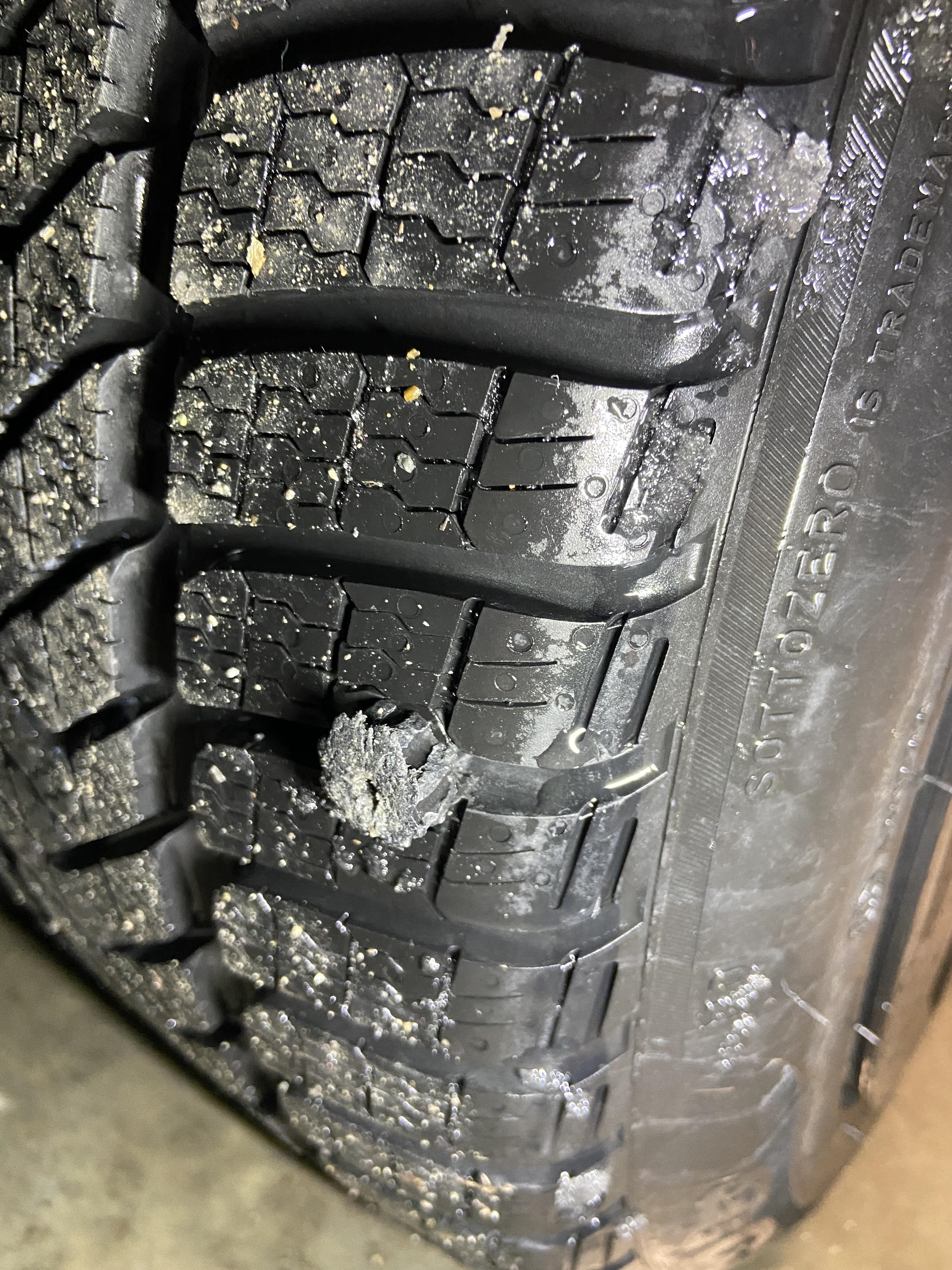

Pas de chance ce matin, j'ai pris un gros truc en plastique dans le pneu, ça s'entendait beaucoup en roulant (heureusement que de la ville) :
https://rehost.diberie.com/Picture/Get/r/235751
Je l'ai pas encore enlevé car dès que je le bouge à peine, j'entends l'air qui s'échappe ...
A votre avis, le pneu est réparable ??

Posté le 10-01-2024 à 12:00:23  profilanswer
AMHA, a cet endroit oui , ça touche pas le bord, c'est "bien" sur la bande de roulement.
(j'ai eu une vis au même endroit recemment)
n°69900086

Posté le 10-01-2024 à 12:12:06  profilanswer
Pour moi, oui, réparable.

neosly
Posté le 10-01-2024 à 12:22:51  profilanswer
Normalement oui c'est réparable.
Tarde pas trop!

Hansaplast
Hello.
Posté le 10-01-2024 à 13:30:23  profilanswer
Champion, la dernière fois 20€ chez Leclerc Auto.

memaster
M.arc a volé mon 62
Posté le 10-01-2024 à 13:45:20  profilanswer
réparable oui, c'est dans la sculpture :jap:

Pour ceux qui viendront après
Posté le 10-01-2024 à 13:51:08  profilanswer
Réparable si c'est un trou et pas une entaille.
Sinon idem on a déjà eu un clou dans cette zone la sur notre cc2 réparé par un champignon.

chienBlanc
Posté le 10-01-2024 à 14:06:43  profilanswer
Heureusement que c'est réparable à cet endroit là.  :o

singsonn
Posté le 10-01-2024 à 14:38:41  profilanswer
Bon et bien je vais tenter une visite au spécialiste du pneu de mon coin qui m'avait monté mes 4 autres pneus hiver sur la Tucson. 30 EUR la réparation chez lui. Je vais quand même l'appeler pour confirmer que c'est bien un champignon qu'il met.
Et non 100 EUR c'est pas 2/3 du prix du pneu, mais plus proche du 1/3. C'est un pneu hiver Pirelli Sottozero Tesla en 255/45R19 104W (entre 250 et 300 le boudin). Je croise les doigts pour ne pas avoir à le changer ...
