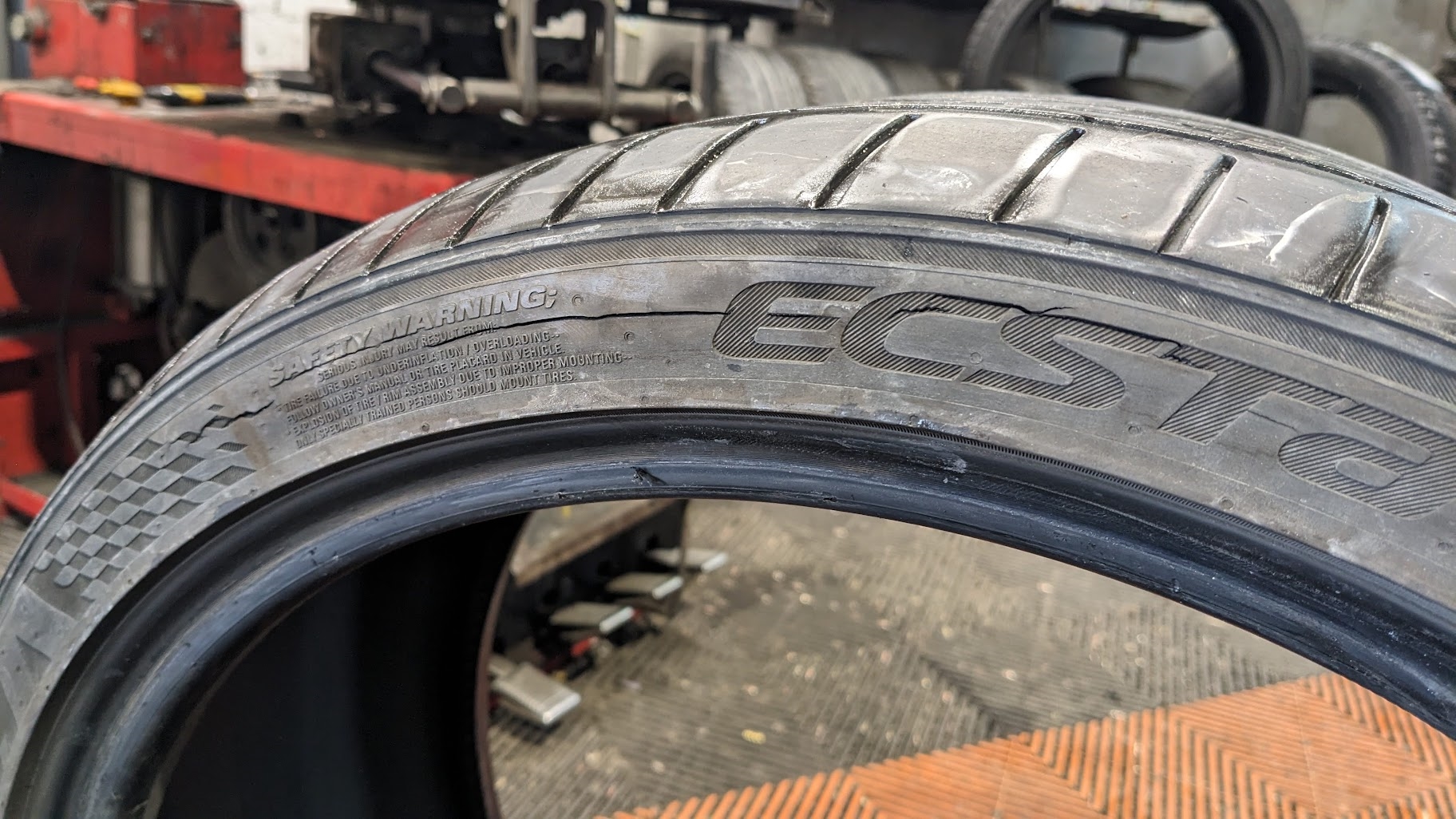

Et pour en revenir réellement aux pneus (et pas faire une nouvelle assertion sur les Tesla parce qu'on aime bien rager un peu dessus ;) ) : quand je suis allé faire changer mes pneus la semaine dernière, il y avait un mec en 540i qui changeait également les siens, non pas parce qu'ils étaient usés mais parce les pneus se sont carrément fendus sur le flanc intérieur, sur quasi toute la circonférence du pneu :heink:
Les pneus avaient été montés il y a un an à peine, et étaient neufs.
D'après le conducteur, il ne roule pas comme un cochon, n'a pas pris de nid de poule, etc. Il a fait une réclamation chez Khumo via son revendeur.
J'ai tellement halluciné que j'ai pris une photo une fois déposés :
https://rehost.diberie.com/Picture/Get/f/233122
Et le pire, si l'on tord légèrement le flanc du pneu, on voit que ça part en profondeur dans la carcasse, le mec aurait pu avoir les pneus qui éclatent à tout moment :sweat:
n°69839218

Kumho quoi. :o

Parce que c'est censé être commun sur cette marque ?
n°69839278
Posté le 28-12-2023 à 22:01:16  answer
J'ai déjà vu ça sur d'autres Kumho, mais il a peut être roulé avec des pneus sous-gonflés aussi. :o
Message édité par Profil supprimé le 28-12-2023 à 22:01:25

Kelchacalcetype a écrit :
Ah bah si elle tient pas la route juste parce qu'elle est trop lourde alors [:clooney16]
Ça m'est arrivé sur ma Jag, géométrie "sport", flancs en 30 de hauteur, débattement de suspensions court, caisse qui fait 1T9 à vide, à moins de rouler tout le temps sur du billard et / ou couteau entre les dents, ça arrive. Mais bon si t'es pas un clochard qui achète une voiture au dessus de ses moyens ( une 540i G30 c'est 45-50k d'occasion ), ben tu remplaces tes pneus et fin de l'histoire :D c'est sur des Pirelli PZero PZ4 que ça m'est arrivé. Mais j'ai une géo agressive à l'avant, pour bien le verrouiller et laisser l'arrière plus mobile quand j'attaque.
J'ai déjà eu ça, il y a fort longtemps sur un Goodyear Eagle Ventura en 185/60/14 82H, à l'arrière (flanc intérieur également).
On aurait dit que le flanc avait été coupé avec une lame, comme avec un cutter.
J'ai roulé une cinquantaine de kilomètres, quand j'ai entendu un "pchit-pchit" qui était lié à la vitesse de mon véhicule. Heureusement, je l'ai entendu (pas de TPMS) en ouvrant ma vitre (c'était l'été, hyper chaud, pas de clim), lors d'un passage en ville à vitesse faible.
Je me suis rangé sur le bas-côté pour constater le problème et je me suis dirigé dans le premier garage pour me faire poser un pneu d'occasion afin finir ma route et m'éviter la galette sur plusieurs centaines de kilomètres.
Plus tard, j'ai longuement réfléchi à la cause de ce flanc coupé sur plus de 10 cm, une coupe nette (plus nette que sur la photo ci-dessus) et je vois seulement deux explications :
- Avoir roulé sur une lame ou un objet saillant (ça paraît tellement peu probable, en tous cas pour mon entaille et parce que je n'ai absolument rien vu sur la route, ni entendu en roulant).
- Acte de malvaillance (je stationnais à l'hôtel, loin de chez moi à l'époque).
Je viens de réfléchir à une troisième possibilité, que les roues avants motrices balancent un objet tranchant (comme une fine tôle) sur un des flancs intérieurs des pneus arrières.
La probabilité s'approche de celle de trouver les bons numéros au loto, à mon avis  :O
Peu probable qu'un objet tranchant ait pu tailler le flanc en faisant un bel arrondi le long du flanc du pneu => ça aurait été en travers du flanc.
J'aurais bien dit que c'est un défaut structurel du pneu, mais le fait que ça n'arrive que sur le flanc intérieur est bizarre.

Posté le 29-12-2023 à 14:32:25  answer
Sur des pneus taille basse, ça pourrait être camouflé par les bourrelets de protection ?
Quand je compare mes Alpin A4/Hankook W452 sans bourrelet et mes Ultragrip... c'est qu'il y a une sacrée couche. :o
