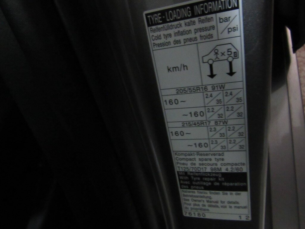

burn2 a écrit :
Il n'y a qu'une seule pression ou tu as vide/Plein?
Sur le tournéo j'avais ce problème avec les crossclimate, je gonflais à 2.5/2.5 vu que le véhicule roule toujours chargé. (les précos pleins allant jusqu'à 2.7 voir 2.8 à l'arrière)
J'ai fini après le changement de pneu (avec usure en facette) par baisser à 2.3 à l'arrière (et ne monte à 2.4 que si vraiment on est complet) pour l'instant ça semble avoir clairement atténué le problème qui n'est pas encore réapparu. Il apparaîtra peut-être à la toute fin de vie des pneus mais c'est moins gênant.
Mais dans tous les cas comme évoqué il n'y a pas 36 000 choix, c'est souvent la conception du véhicule qui provoque ça (carrossage/suspensions trop rigides ou mauvaise répartition du poids, les suv sont souvent connus pour provoquer ça), soit une usure des suspension (ou dérèglement des trains donc géométrie à faire) ou une trop grosse pression sur le train arrière qui provoque ça.
Comme évoqué, certains pneus peuvent amplifier ou réduire ce problème car ils ne vont pas travailler pareil au sol.
En 215/45/17 donc c'est bien 2.3 a l'avant et 2.2 a l'arrière.
Le trop rigide je comprends tout a fait, c'est un putain de tape cul cette caisse :D
https://image.noelshack.com/fichiers/2023/30/1/1690184190-img-1065-redimensionne.jpg
Message édité par chaced le 24-07-2023 à 09:37:48

Oui donc absence de pression basse/haute.
Le truc impossible normalement, il y a fort à parier que le problème soit là.
Surtout avec des suspensions rigides.
Je n'arrive pas à comprendre comment on peut sortir ce genre de chose, genre une seule pression que ça soit voiture vide, ou voiture bondée...
La pression de base est donc forcément un compromis de charge et donc si tu roules beaucoup à vide trop gonflé à l'arrière.
Après sur la mondéo j'avais des suspensions rigides, je gonflais à 2.5 bars (car chargé comme le tournéo) et jamais eu d'usure en facette même avec des crossclimate. Le tournéo a plus de carrossage sur le train arrière (comme les fiesta/bmax etc)  et la grosse différence est clairement là vu que l'usure en facette se fait sur l'intérieur du pneu arrière.

Posté le 24-07-2023 à 09:48:48  profilanswer
trop gonflé a seulement 2.2 bars ? c'est étonnant quand meme, la megane la préco était bien plus haute avec des 205/50/17 (monte standard et bien moins chere au passage)
Bon après j'ai eu le meme problème de facette sur la megane :D
Sur la CT c'est usure en facette totale sur absolument toute la largeur, au moins homogénéité parfaite...
En tout cas en inversant droite gauche le bruit a disapru, je vais voir si les facettes s'inversent ou pas.

Comme dit, ça dépend vraiment la répartition du poids.
Sur la fiesta, la pression nominale sur le train arrière c'est genre 1.8 bars.
Je mettais 2.2 comme sur les autres véhicules et gros problème d'usure en facette.
Je  suis descendu à 2.0 bar c'est beaucoup mieux.

chaced a écrit :
il faut trouver un flanc moue en gomme alors, car avec du taille basse ça impose un marquage XL a flanc renforcé ça ne doit pas aider.
J'ai demandé a un collègue qui a une CT en 16", 100000km a l'arrière ras.
La mienne où j'ai eu le même phénomène c'est bien du 17''...

En gros la solution, passer en 16" :D

Moi c'est apparu au bout de 60 k km, on a le temps de voir venir. Je ferai le swich arrière vers avant à chaque changement de train et voilà.
Et du coup il vaut mieux gonfler à la pression recommandée, un peu plus ou un peu moins ?

Toujours un peu plus, vu que la pression va aller en diminuant.  [:moundir]
Ca laisse de la marge.

En général surgonfler un poil ( genre 0.2 bar) ne pose pas de problème, et il suffit de regarder si on use pas trop le centre du pneu.
AU contraire sous gonfler est plus risqué.
Perso j'affine toujours ma pression qui dépend aussi du pneu. Mais tous mes véhicules ont des plages "à vide et chargé", donc j'arrive toujours à trouver la bonne valeur en fonction de l'usage du véhicule.
Par contre perso, je ne suis jamais à la pression "à vide", c'est toujours trop bas. (en général au minimum 0.2 bar au dessus de ça même quand je roule seul)
DAns le cas d'un problème d'usure en facette comme évoqué, il faut au contraire baisser la pression, mais comme sur votre véhicule il n'y a pas de plage pression vide/plein je ne m'amuserais pas à essayer de baisser.
DU coup il vaut mieux alterner avant/arrière ce qui devrait quand même bien améliorer la chose.
