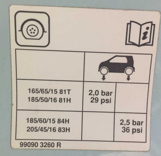

Concernant l'indice de vitesse qui peut-être réduit d'un cran en pneus hiver, est-ce également le cas pour les pneus 4S 3PMSF ?
Les montes autorisées pour un véhicule (été comme hiver) ne sont elles pas indiquées sur l'étiquette au niveau de la portière conducteur et/ou manuel de la voiture ?
La question ne devrait donc pas se poser: la monte hiver est indiquée (avec un indice de vitesse un cran inférieur en général). J'ai vérifié sur mes 2 voitures (marque differente).
Un pneu 4s avec logo 3PMFS peut être considéré comme hiver.

n°67721772
madcat
Posté le 27-01-2023 à 01:00:15  profilanswer
manisque a écrit :
Oui (mais CT pas Français), alors que c'était passé sans problème il y a 2 ans.
Ah, détail qui a son importance quand même  :D
Donc pour la France la question reste pour l'instant en suspens.
C'est un tel mic-mac cette législation sur les pneus qu'il faudrait une étude universitaire pour savoir ce qui est légal ou pas :/
Peut-être sur les autos assez récentes, sur cette twingo de 2015 il n'y a pas cette info sur l'étiquette de portière (et rien dans le manuel).
https://zupimages.net/up/23/04/4hvq.jpg
" Mais putaaain... Mais les gars qu'est-ce qu'ils font quoi, ils développent un jeu quoi ils essayent leur truc là ? ils essayent ? ils s'voyent voyent pas qu'c'est d'la merde !? "
n°67721784
madcat
Posté le 27-01-2023 à 01:29:31  profilanswer
Le site TNPF donne la même info que le pdf de l'UTAC et précise l'obligation d'apposer l'étiquette:
il est possible de monter des pneumatiques hiver (portant le marquage 3PMSF) avec un indice de vitesse inférieur à la vitesse maximale du véhicule, à la triple condition :
  • que celle-ci soit supérieure à 160 km/h
  • que l’indice de vitesse des pneumatiques hiver (portant le marquage 3PMSF) soit au moins égal à « Q » (correspondant à une vitesse maximale de 160 km/h)
  • qu’une étiquette de mise en garde indiquant la vitesse maximale que peuvent supporter les pneumatiques hiver soit apposée à l’intérieur du véhicule, à un emplacement visible pour le conducteur.
source: https://www.tnpf.fr/partage/fiche-s [...] iver-tnpf/
Egalement repris sur cette autre page du site TNPF:
Concernant le code de vitesse, il est autorisé de monter des pneus « hiver » portant le pictogramme 3PMSF (représentant une montagne à trois pics et  un flocon) d’indice de vitesse inférieur à celui prévu par le constructeur à condition que leur code de vitesse soit au moins égale à Q et qu’une étiquette de mise en garde indiquant la vitesse maximale des pneus montés sur le véhicule soit apposée à l’intérieur du véhicule et à la vue du conducteur.
source: https://www.tnpf.fr/partage/fiche-s [...] gers-tnpf/
edit:
Par contre dans les infos techniques en vigueur pour le CT cette étiquette n'est à nouveau mentionnée que pour les pneus POR...  [:sleepv]
source (pages 4 et 12 du pdf): https://www.utac-otc.com/vehicule_l [...] 20AU%20SOL
Message édité par madcat le 27-01-2023 à 02:36:12

Posté le 28-01-2023 à 15:19:59  profilanswer
Bahh 2015, c'est assez récent quand même.
Il y a un beau "i" avec des pages sur l'étiquette, ce qui me fait dire qu'il y a sûrement quelque chose dans le manuel de la voiture à ce sujet.
Sinon, la plus petite monte indiquée n'est-elle pas celle hiver ? (165/65/15 81T à l'avant et 185/60/15 84H à l'arrière)

madcat
Posté le 29-01-2023 à 16:11:10  profilanswer
Non il n'y a rien de plus sur les caractéristiques de pneus dans le manuel.
Il explique l'étiquette  et dit de mettre les mêmes pneus que ceux  d'origine ou ceux conseillés par un représentant Renault.
Les 2 montes de l'étiquette c'est jantes tôles / jantes alu (selon option / niveau de finition ).
