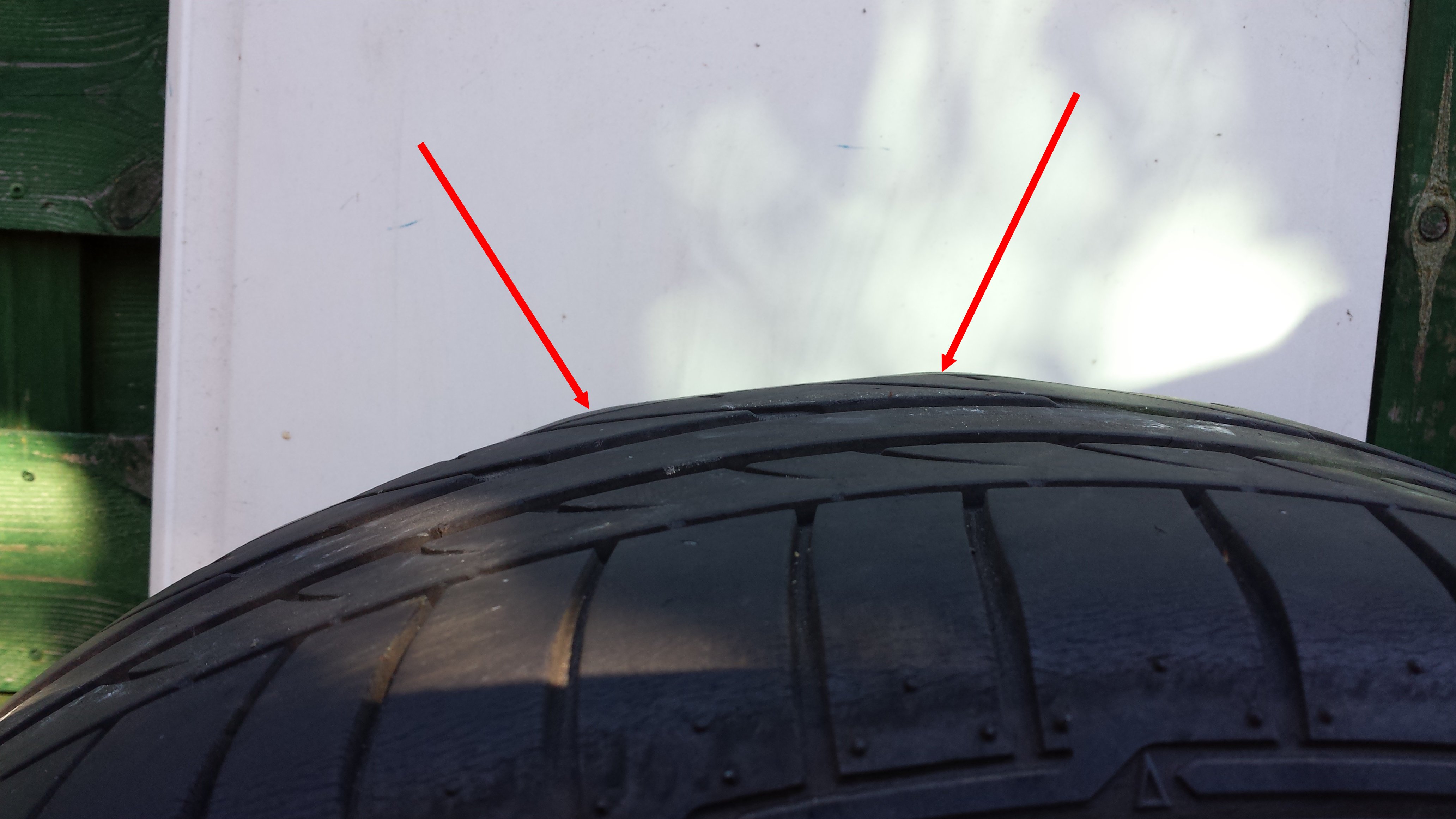

Bonjour les pros du pneus.
J'ai une Giulietta QV avec des pneus en 225 40 18.
Je commençais a arriver a bout des pneus avants et elle commençait a vibrer pas mal donc je m'étais dis problème d'équilibrage et/ou pneu déformé.
J'ai remplacé les deux pneus avant par des Eagle F1 assymetric 5 ( j'avais des 3 avant )..... sauf qu'une fois sur le pont, je me suis rendu compte que mes pneus arrières ( enfin surtout celui coté conducteur ) est complètement déformé vers l'intérieur ( le carrossage négatif est très prononcé sur cette voiture, je ne sais pas si le fait qu'elle soit monté avec des combinés filetés augmente cet angle ).
Je ne sais pas trop comment décrire le truc, comme si il y avait un plat sur la bande en contact avec la route et comme deux légers gonflements...pas vraiment des hernies mais c'est clairement visible.
Un peu comme si la voiture était resté sur place pendant 1an ou comme si j'avais bloqué la roue sur 400m ce qui n'est pas le cas  :o
ça arrive ce genre de chose ?
Je suis le seul a conduire cette voiture, je l'utilise quasi tous les jours et depuis l'installation des pneus neufs il  ya 1 an et demi, je n'ai pas le souvenir d'avoir pris un trottoir ou un nid de poule.
J'ai fait largement pire avec ma précédente voiture sans avoir endommagé un pneu.
Merci d'avance pour vos retours  :hello:

jemangedeslolos a écrit :
J'ai une Giulietta QV avec des pneus en 225 40 18. Je commençais a arriver a bout des pneus avants et elle commençait a vibrer pas mal donc je m'étais dis problème d'équilibrage et/ou pneu déformé. J'ai remplacé les deux pneus avant par des Eagle F1 assymetric 5 ( j'avais des 3 avant )..... sauf qu'une fois sur le pont, je me suis rendu compte que mes pneus arrières ( enfin surtout celui coté conducteur ) est complètement déformé vers l'intérieur ( le carrossage négatif est très prononcé sur cette voiture, je ne sais pas si le fait qu'elle soit monté avec des combinés filetés augmente cet angle ).
Ca ressemble sans doute à ça je présume :
https://zupimages.net/up/19/20/dvbn.jpg
C'est une usure des pneus en facette... Grand classique chez Alfa. Gros carrossage négatif parfois au-delà de -2° à voir si c'est possible de corriger ?
Mais certaines Peugeot 407 ont eu ce loup à l'avant (ressorts à changer) et jusqu'au 20 septembre 2005 à l'arrière (amortisseurs et ressorts à remplacer) suivant les cas Peugeot prenait en charge ce défaut de conception...
Exactement ça !
Je dois faire une révision bientôt. Il faut juste que je trouve un garage compétent et je lui demanderai de me faire une géométrie par la même occasion.
Il faut de toute façon que je fasse relever ma voiture qui est trop basse mais le chef mécano du concessionnaire Alfa Roméo de ma région ne sait ce que c'est qu'un combiné fileté donc je n'ai même pas été plus loin avec eux...
Merci en tout cas  :jap:
