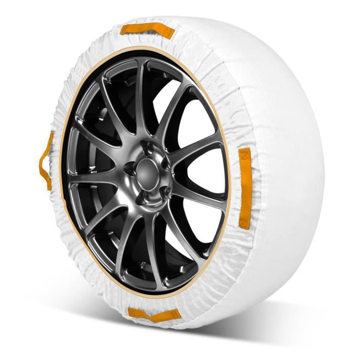

Bijour, cette année j'ai choisi des Michelin EasyGrip comme chausette, ça à l'air d'être de la bonne came !
https://images-na.ssl-images-amazon.com/images/I/71%2BqDMtSm7L._SL1000_.jpg
J'avais des chausettes standard
https://i2.cdscdn.com/pdt2/4/5/6/1/700x700/imp450456/rw/xlperformtools-chaussettes-neige-textile-tx6.jpg
ça a tenu 2 saisons : déchirée en partant de la station la dernière fois, juste en attaquant le 2 eme virage sur route déneigée mais humide 100m avant de s’arrêter pour les retirer[:bakk38]
/mylife
Message édité par StanCW le 04-02-2018 à 21:05:12
/mylife
les Easygrip ne sont pas mauvaises et même étonnantes, par contre il faut faire attention,  dans les ronds-points ,  elles ont tendance à se faire la malle,
il faut vraiment rouler doucement dans les longs virages de ce style.
Sinon, avec, on se sort de n'importe quelle situation sans soucis,   bien plus efficace que des chaussettes textile.
Id psn :     remanon
