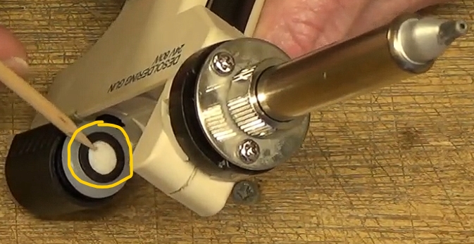

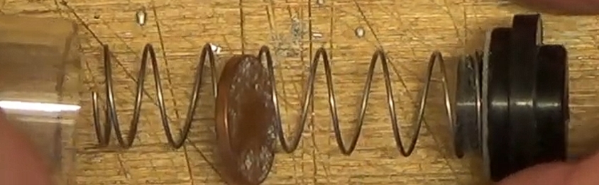

Deux astuces sympas données dans cette vidéo que je résume pour les plus pressés :) :
Découpe du filtre à l'emporte-pièce de 9 mm pour le placer directement dans le puits et ainsi faciliter le remontage :
https://rehost.diberie.com/Picture/Get/f/542806
Pièce de 1 c€ dans le ressort pour créer un point froid sur lequel viendra se cristalliser la brasure aspirée, évitant ainsi un encrassement prématuré du filtre :
https://rehost.diberie.com/Picture/Get/f/542807
Pas de commande en vue chez eleshop, mon budget 2026 est très largement explosé :lol:

n°494275
kronoob
Posté le 11-09-2026 à 11:15:21  profilanswer
Le débit importe peu, c'est la dépression qu'il faut privilégier.
Achat - Ventes/Feedback
n°494276
quentincc
It's all ogre now
Posté le 11-09-2026 à 11:37:09  profilanswer
j'imagine qu'un débit trop faible pourrait de pas projeter suffisamment l'étain dans le réservoir et boucher le tube entre la buse et le réservoir ?
Mon topic d'achat/vente :)
n°494277
kronoob
Posté le 11-09-2026 à 11:49:27  profilanswer
Oui, c'est un point à vérifier mais vu le diamètre, je pense que la vitesse d'air sera suffisante même avec un débit "faible".

quentincc a écrit :
merci pour le retour :jap:
dommage qu'il soit compliqué à trouver de nos jours (j'ai cherché l'autre jour et je suis uniquement tombé sur la poignée/panne uniquement), j'hésite à me prendre uniquement la poignée/panne, me servir de ma station T12 actuelle et une petite pompe à vide 3L/min (voir une 10L/min), quel est le diamètre interne du tube ?
C'est du 4mm a vus de nez, prend au moins une grosse en 25l pour la pompe, c'est littéralement le pic d'aspiration au démarrage qui fait l'effet de succion suffisant. Une petite pompe avec un petit moteur a pas du tout assez d'inertie.
Tu la trouve sur amazon
https://amzn.eu/d/00tPJumu
Mais autant a 60€ (ce que j'avais payé) c'est une bonne affaire, au double je trouve ça cher.
BG sinon https://uk-m.banggood.com/HANDSKIT- [...] 47726.html
Faudrait un récipient dans lequel on fait le "vide" (entre guillemets hein) et une valve (vanne??) qui s'ouvre rapidement. Mais bon, après faut aussi que ça n'implose pas, donc exit les bricolages trop HB. Et j'imagine que rien que le prix d'une telle valve(??) doit piquer?
Edith se demande si y'aurait pas un truc à faire avec l'effet Ventouri je crois qu'il s'appelle :o si on a un (gros) compresseur chez soi? Je pense au principe des - attention mot barbare allemand :o - Wasserstrahlpumpe utilisés en chimie.
Message édité par rat de combat le 11-09-2026 à 13:47:53

Tronklou
❤❤ Vrp Bambulab à mi-temps ❤❤
Posté le 11-09-2026 à 14:55:30  profilanswer
Oui on peut créer de la dépression via une source d'air comprimé ( petit compresseur de peinture typiquement ) mais c'est assez contraignant : ça bouffe beaucoup d'air pour fonctionner donc un petit compresseur tourne pas mal, ça coûte cher si on additionne tout , c'est encombrant et il faut un valve deux voie pour le gérer.
J'avais aussi (pour un autre projet ) tenté de faire des systèmes plus sophistiqués pour gérer la dépression : pompe a vide avec clapet anti retour, réservoir de vide ( plusieurs mètres de flexible), capteur de pression, valve pour gérer tout ça...
Au final ça marchais pas beaucoup mieux qu'une pompe a vide plus costaude en direct, au prix de beaucoup plus de complexités et pas forcément beaucoup d'agréments supplémentaire à l'utilisation :(
Victime de girafophobie, mais se soigne.

kronoob
Posté le 11-09-2026 à 15:23:57  profilanswer
Pour le réservoir, c'est une idée mais ça veut dire devoir attendre qu'il se "recharge" entre chaque usage. Donc plus contraignant qu'avoir une grosse pompe à vide.
Il y a des EV spécifiques pour le vide mais c'est pour des applications exigeantes.
Vu le projet, tu peux prendre une EV standard et inverser les ports (pour que le joint soit dans le bon sens).
C'est une bonne idée pour compenser une pompe un peu faiblarde en débit mais il faudra quand même un modèle avec une bonne dépression.
Message édité par kronoob le 11-09-2026 à 15:26:13

n°494299
rat de com​bat
attention rongeur méchant!
Posté le 11-09-2026 à 15:55:30  profilanswer
Bien sûr, mais si la pompe est bien dimensionnée le truc ve se "recharger" ("revider"? :o ) le temps qu'on passe le pistolet à désouder d'une pastille à l'autre et peut-être(!) le pic d'aspiration qu'on peut créer avec un réservoir est plus important qu'avec même une grosse pompe? Bon après c'est qu'une idée au pif hein, je vais pas me lancer dans la pneumatique en plus. :o
