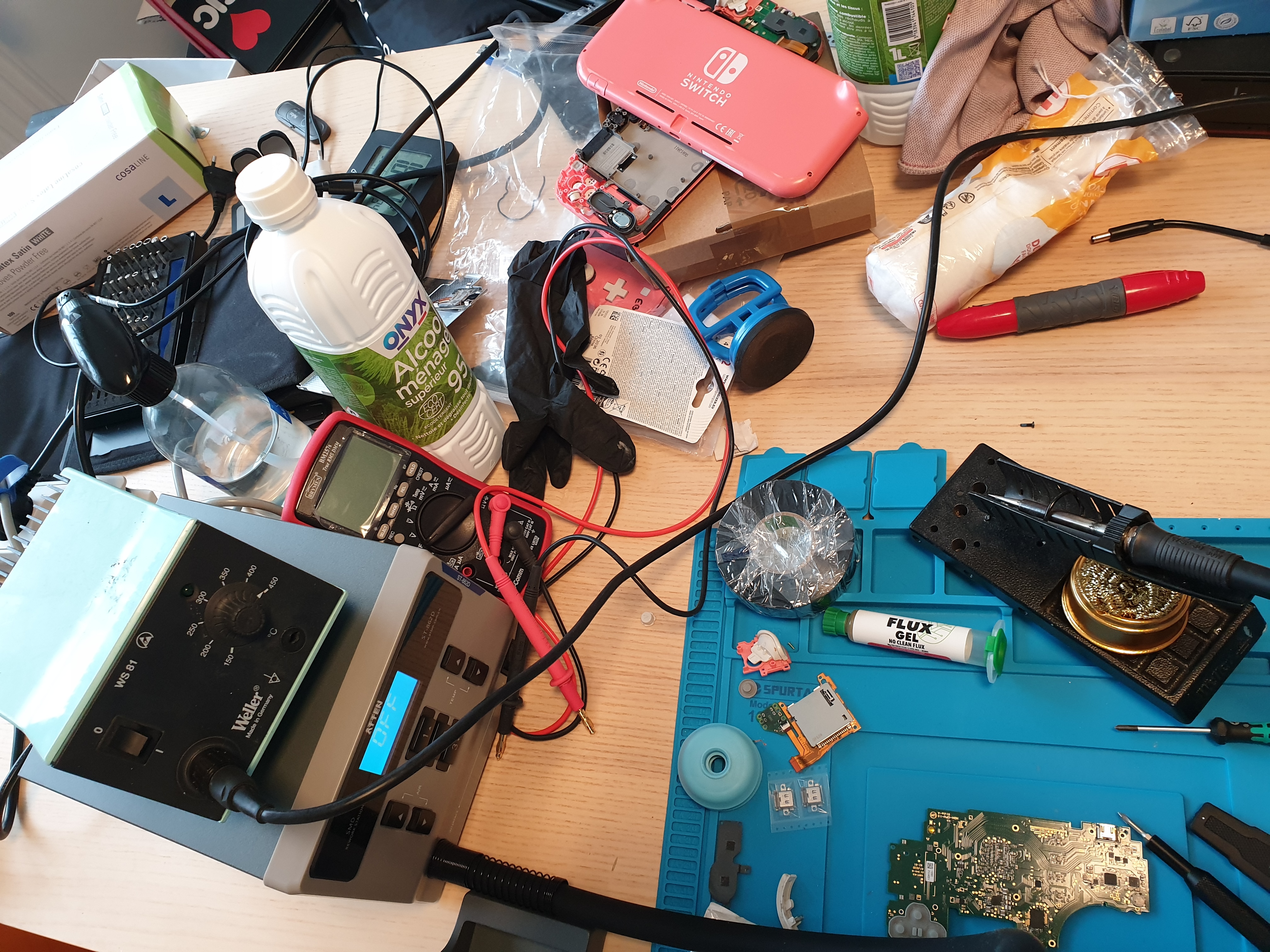

Posté le 09-10-2026 à 16:33:58  profilanswer
pour la seringue je ne savais pas. Je n'utilise pas d'alcool à brûler qui pue mais de l'alcool "ménager"
https://www.onyxbricolage.fr/36-alc [...] 95-1l.html
C'est une première, je ne m'attends pas à faire des miracles mais il faut bien commencer

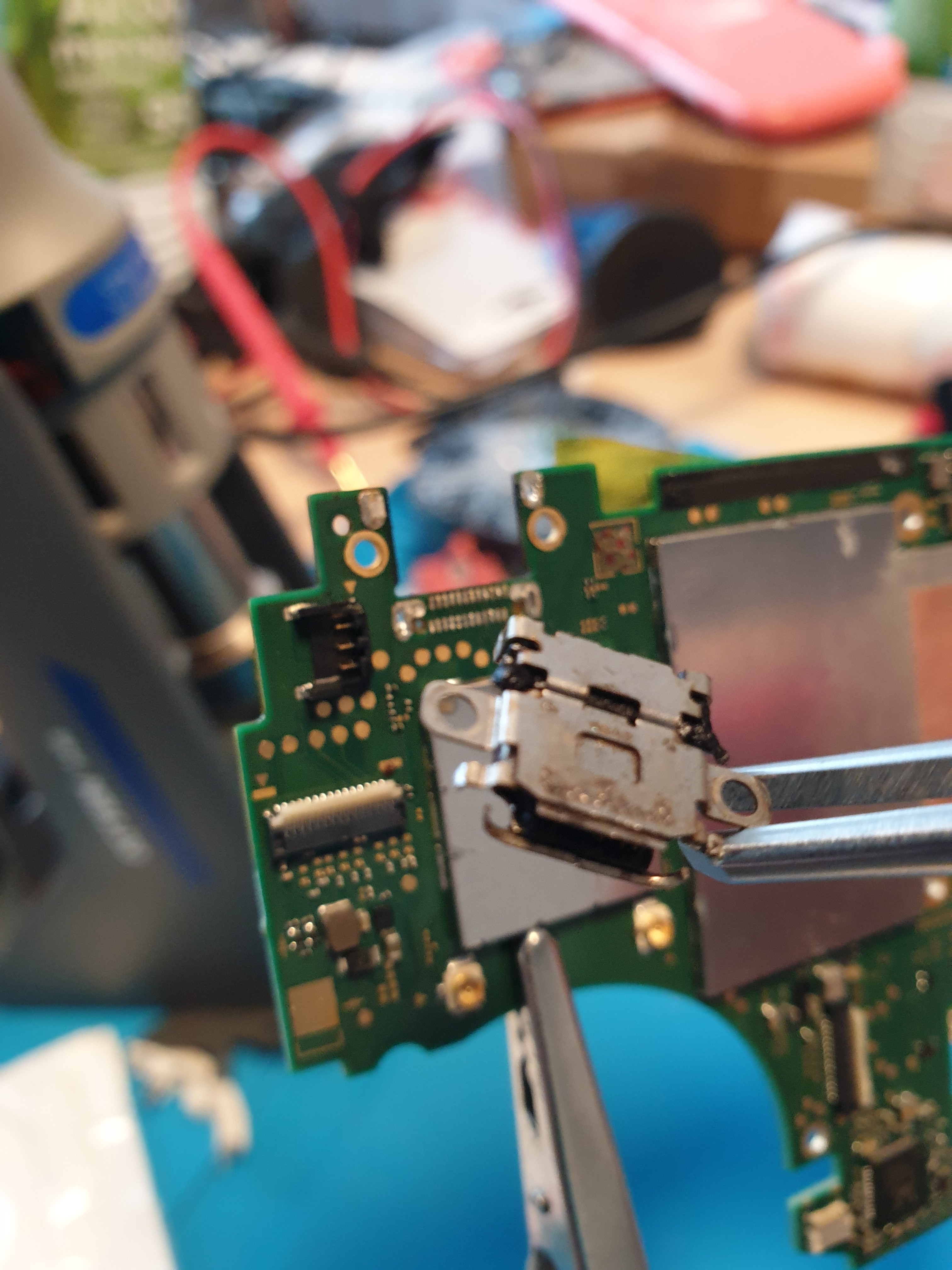

https://rehost.diberie.com/Picture/Get/r/560548
edit: j'ai déssoudé!
https://rehost.diberie.com/Picture/Get/r/560565

Bravo. :jap:
Maintenant faut utiliser la tresse et le fer (pas à 450°C!!) pour nettoyer les pastilles. Attention, JAMAIS tirer sur la tresse sans avoir bien chauffé ou tu vas arracher un pad! Ensuite bien nettoyer à l'IPA/..., inspection visuelle, étamer (très peu!), mettre du flux, positionner le nouveau connecteur et air chaud. C'est pas évident. (En supposant que les pads sont sous le connecteur, sinon au fer bien sûr.)
Edith recommande une pointe pas trop fine pour le fer.

Pour ton alcool ménager, je suis pas chimiste (du tout!) mais à priori c'est de l'éthanol (ok) mélangé à de l'isopropanol (ok) ET AUSSI du MEK soit de l'acétone (methyl-éthyl-ketone ou un truc du genre en langue chimiste) en quantité inconnue, donc PRUDENCE avec les plastiques! Le dernier truc sur la liste (denat... benzoate) c'est pour dénaturer à ma connaissance, un truc qui est affreusement amer.
Message édité par rat de combat le 09-10-2026 à 18:34:12

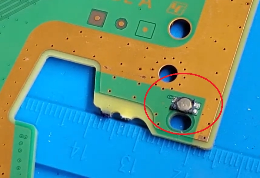

Je m'interroge sur l'achat de pâte à souder: pour moi j'ai l'impression que ce sont de petites choses que j'ai à souder, comme le port USB C de ma switch lite, mais aussi un interrupteur sur une carte mère de PS4

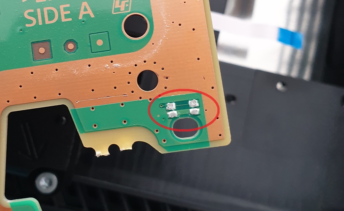

Pour info ma console sans le fameux interrupteur
https://rehost.diberie.com/Picture/Get/r/560685
une autre console dont le bouton n'a pas disparu (capture d'écran d'une vidéo youtube)

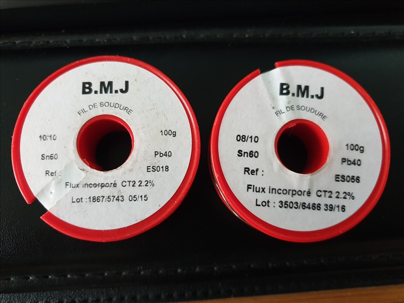

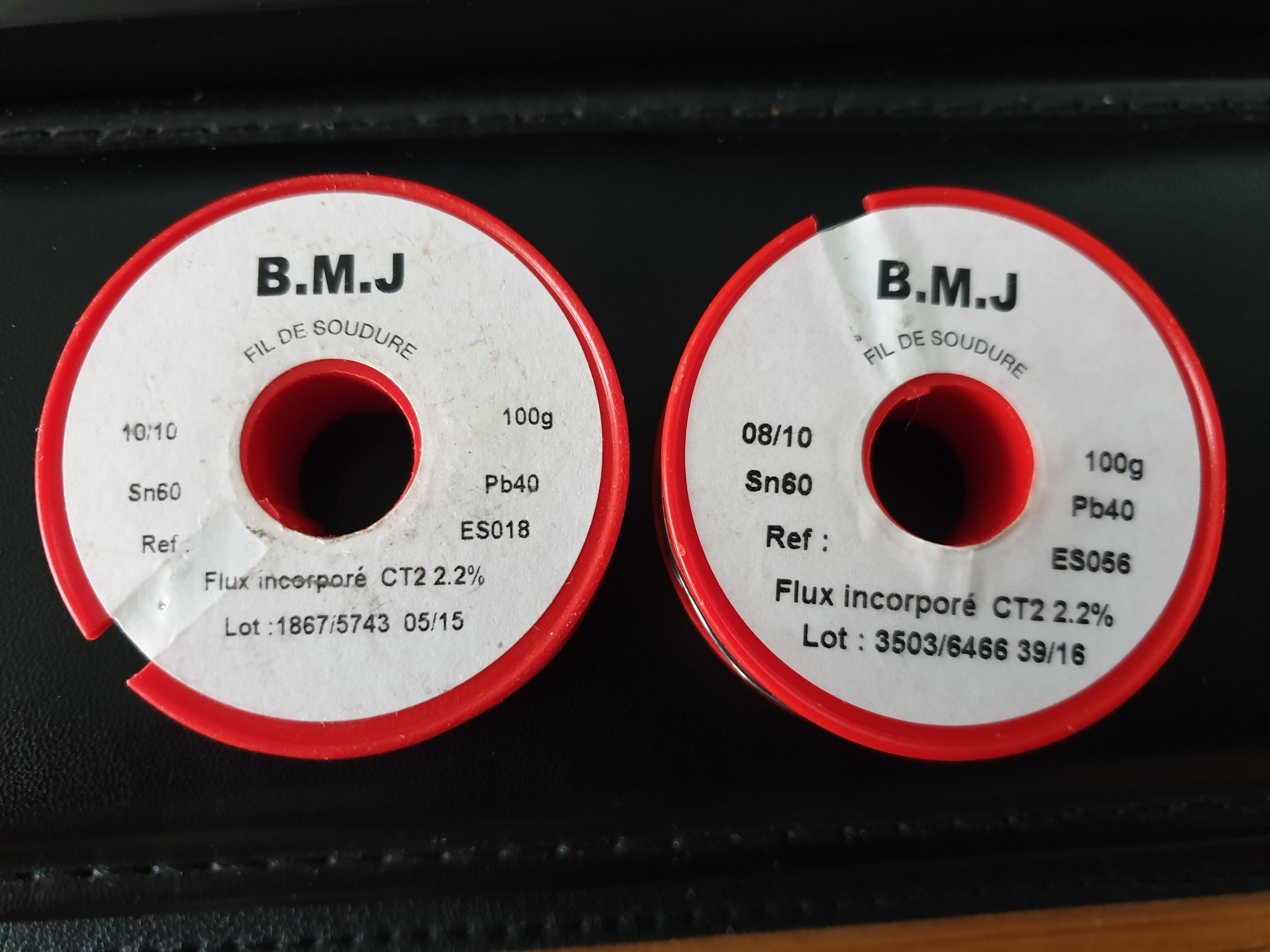

J'ai deux rouleaux d'étain de 100g mais je pense que le fil est d'un trop gros diamètre. Les deux sont de la marque B.M.J, référence ES018 noté 10/10 (j'imagine que c'est du 1mm) et l'autre ES056 08/10 (donc 0.8mm), ça ressemble à ça
https://rehost.diberie.com/Picture/Get/r/560683
Alors 0,5 ou 0,2 ou je fais pas mon fragile et j'utilise le 0,8 que j'ai?
Je vois qu'il est souvent question d'étain au plomb mais pas certain que mon étain en contienne.

Posté le 10-10-2026 à 10:53:30  profilanswer
Beaucoup de questions...
johnclaude a écrit :
En général je souder à 380°
380°C ça fait beaucoup pour de la soudure avec plomb. Perso mon Hakko est réglé à 330°C actuellement. Si tu as besoin de monter si haut (pour de l'étain plombé) y'a des chances que soit ta station est mal calibrée (osef) soit ta pointe est beaucoup trop fine pour bien transférer la chaleur.
(pourquoi le weller était rangé à 450? Mystère)
Un rongeur a dû sauter dessus. :o
Pour mon alcool je m'en sers depuis un moment pour nettoyer les plastiques de laptops, consoles et pâte thermique je n'ai jamais eu de soucis.
Possible que la quantité d'acétone soit très faible (juste pour dénaturer aussi??) ou alors t'as eu de la chance. :o
J'ai pas vérifié les liens Eleshop.
Non, la pâte à souder on peut s'en passer sauf reballing de BGA ou si on veut utiliser des stencils sur des PCB indus ou ce genre de choses. Et il faut bien voir la durée de vie, si tu en prend fais attention. C'est le flux dedans qui se dégrade.
A mon avis de l'étain en 0,5mm serait pas mal, c'est ce que j'ai. C'est vrai que 0,8mm ça fait "gros". Après 0,2mm si ça existe c'est bien aussi et perso j'en avais acheté une bobine, mais comme je supportais pas les vapeurs du flux utilisé (gros maux de tête) je l'ai revendu... Généralement le 0,2mm coûte cher mais c'est utile pour certains trucs (à mon avis :o ).
Ton étain contient 40% de plomb ("Pb40" ) et donc 60% d'étain. :o Sn60Pb40 ou Sn60Pb38Cu2 (2% de cuivre pour rallonger la durée de vie des pannes je crois?) c'était les classiques avant le ROHS.
Pour l'histoire de la panne, c'est une question de goût et d'habitude. Regarde déjà chez Eleshop si ils vendent des pannes compatibles WS81 et ensuite tu regardes les formes dispo. Perso j'utilise des pannes qui sont "plates", genre comme un petit tournevis plat. Mais comme je disais, c'est une question de goût perso aussi.

Bersac
Posté le 11-10-2026 à 19:18:59  profilanswer
Oui, le SAC est sans plomb.
Une brasure plombée est plus facile à travailler et plus valorisante à l'œil. Tant qu'elle est accessible aux particuliers dans certaines boutiques, il vaut mieux en profiter car cela ne durera pas. Elle n'est pas interdite en réparation ou bricolage, seulement en fabrication, hors médical et militaire.
Pour la différence de prix sur eleshop, le Sn63Pb37 est préférable au Sn60Pb40 car eutectique et sa température de fusion est inférieure de pratiquement 10°C.
Au fait, des retours sur la famille SN100 qui, pour mémoire, gommerait certains inconvénients de la soudure sans plomb (mouillage, retrait, formation de scories, brillance, coût pas d’Ag, …) au prix d’une température de fusion de +10 °C ?

Posté le 11-10-2026 à 20:43:24  profilanswer
Ah, si t'as un siret tu peux toujours regarder Farnell ou RS-Pro qui ne vendent plus/pas aux particuliers.
