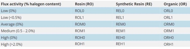

artouillassse a écrit :
@les pros du fil de soudure : le noyau qui convient c'est colophane ?
En attendant les pros, voici quelques éléments de réponse d'un bricoleur. Ceux que j'utilise contiennent de la colophane.
La première caractéristique à prendre à compte est le niveau d'activation du flux, c'est à dire ses capacités désoxydantes.
La seconde est le nettoyage après application. Le fameux "no clean" ne veut pas dire que la surface sera nickel mais plutôt que les résidus sont inertes et non conducteurs. WS correspond à soluble à l'eau.
Ensuite vient le constituant : ROsine pour la colophane, RE pour résine synthétique qui est de la colophane avec d'autres ingrédients de synthèse et ORganique pour de seuls ingrédients de synthèse.
Je reposte le tableau ci-dessous :
C'est le fameux "2%" qu'on voit sur la plupart des fiches produit ?
Un lombric peut comprendre l'univers parce qu'il fait des trous de ver.
n°495511
Bersac
Posté le 13-10-2026 à 08:01:41  profilanswer
Non, c'est la 3e lettre de la codification dans le tableau ci-dessus : Low, Medium, High éventuellement complété du chiffre qui suit.
Le 0 ou 1  est l'absence ou la présence d'halogènes comme le chlore ou le brome, désoxydants puissants. Ils ont tendance à capter l'humidité de l'air avec de possibles désordres dans le temps comme la corrosion par exemple. Il vaut mieux bien nettoyer après application.
Du ROL0 ou du ROM0 devrait convenir, à moins que tu travailles sur des TSF des années 1960. Sur ce point, l'avis d'intervenants plus qualifiés est souhaitable. Par ailleurs, rien n'empêche d'ajouter du flux vendu en seringue pour de rares besoins d'activation supplémentaire.
Le "2%" est la teneur du flux en masse.

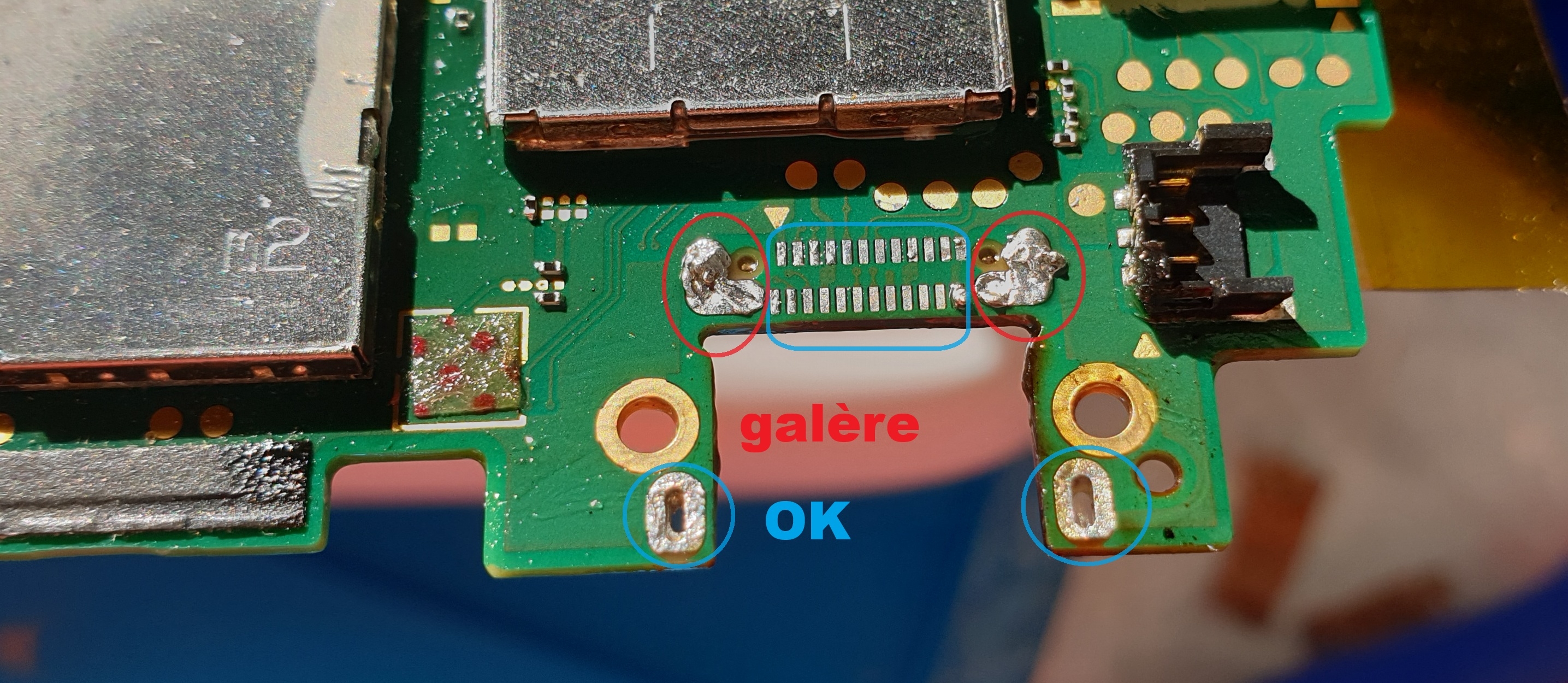

bon j'ai reçu ce que j'avais commandé et j'ai eu le temps de m'y mettre ce matin.
Donc déjà un truc que je n'avais pas essayé l'autre fois c'est l'extracteur de fumée Atten ST-1016. On va pas se mentir, le petit truc en plastique à 30 balles avec un ventilo et un filtre, ça se voit que ça va pas faire des miracles et..ben en fait si ça marche super bien!
J'en étais donc à enlever les restants de soudures après avoir retiré un port USB-C. j'ai essayé un nouveau flux et la nouvelle panne du fer à souder ça a l'air d'aller bien mieux mais il y a deux endroits où je galère encore. J'ai essayé de mettre un peu de flux et de soudure avant de remettre du flux et y aller avec la tresse à déssouder (coupée en petit bout, parce que si on la laisse sur la bobine, ça dissipe la chaleur d'après ce que j'avais vu dans des vidéos youtube et l'explication me convainc)
Sur la photo, en bleu j'ai entouré ce qui est bien allé, donc les petites pistes, et les deux parties en bas pour lesquelles j'ai pu facilement enlevé la soudure dans les trous.
https://rehost.diberie.com/Picture/Get/r/562232
En rouge c'est la galère. J'avais mis mon ancienne soudure et je pense que c'est ça qui fout la misère. (d'ailleurs la nouvelle semble aller beaucoup mieux).
Normalement, là où je galère je veux enlever la soudure pour "voir les trous", positionner correctement mon connecteur et le souder mais je n'y arrive pas.
Qu'est-ce que je fais mal?/comment je peux faire ça correctement?
Est-ce que je tente de remettre la panne pointue sur le fer? (ça n'allait pas en début de semaine avec, j'imagine que ça ne va pas changer)
Je chauffe avec la station à air chaud?
Je vais au garage chercher la meuleuse?
Message édité par johnclaude le 15-10-2026 à 11:04:52

Posté le 15-10-2026 à 14:13:15  profilanswer
Pour moi sur ta photo ca peut etre deux problèmes :
- Pas assez de flux
- Pas assez chaud.
Ca ressemble à une soudure qui n'est pas assez liquide, et que tu ne pourras donc pas absorber avec la tresse.
Et pareil sur les deux pastilles en bas, on voit que ca n'est pas lisse et brillant.

Posté le 15-10-2026 à 16:41:34  profilanswer
Oui, pas assez de chaleur, c'est pas étonnant vu que c'est sur (probablement) des gros plans de masse. Tu peux tenter de "préchauffer" à l'air chaud (température??) et en même temps utiliser le fer avec une panne large et de la tresse. Mais ça peut être bien galère, j'ai eu un soucis similaire en changeant des ports USB3 traversants.

Posté le 15-10-2026 à 16:48:43  profilanswer
Merci les gars.
J'ai mis le fer à souder à 350 puis 380. Donc j'y vais à au moins 400?
Pour l'air chaud je mets quelle température/débit d'air ? 400° et 70% ça paraît cohérent ?

Posté le 15-10-2026 à 16:54:17  profilanswer
Oulà non. 400°C tu vas tout cramer, avec le fer et l'air chaud. Perso j'avais mis l'air chaud à 200°C 70% pour préchauffer/aider à chauffer et en même temps le fer à 330°C, mais faut avoir assez de mains... N'hésite pas à bricoler un truc (résistant à l'air chaud!) pour tenir le PCB et/ou le pistolet à air chaud.

It's all ogre now
Posté le 15-10-2026 à 18:52:12  profilanswer
Air chaud à 200c et fer à 330c c'est faible (ou bien il faut du bon matos).
350c en air chaud et la même sur le fer à souder ça permettra d'enlever l'étain en trop (et rajoute pas mal de flux)

Posté le 17-10-2026 à 15:24:33  profilanswer
Merci quentincc, j'avais un doute sur la température de l'air. On est bien d'accord qu'on parle étain plombé?
Pour le fer, je soude à 320/330°C et ça va bien (Hakko FX-888D, surtout des CMS ces derniers temps, hélas...). Pour désouder du CMS je règle ma Atten à 330-350°C généralement. Après "vider" des trous remplis d'étain comme je disais c'est du pur plaisir. :o

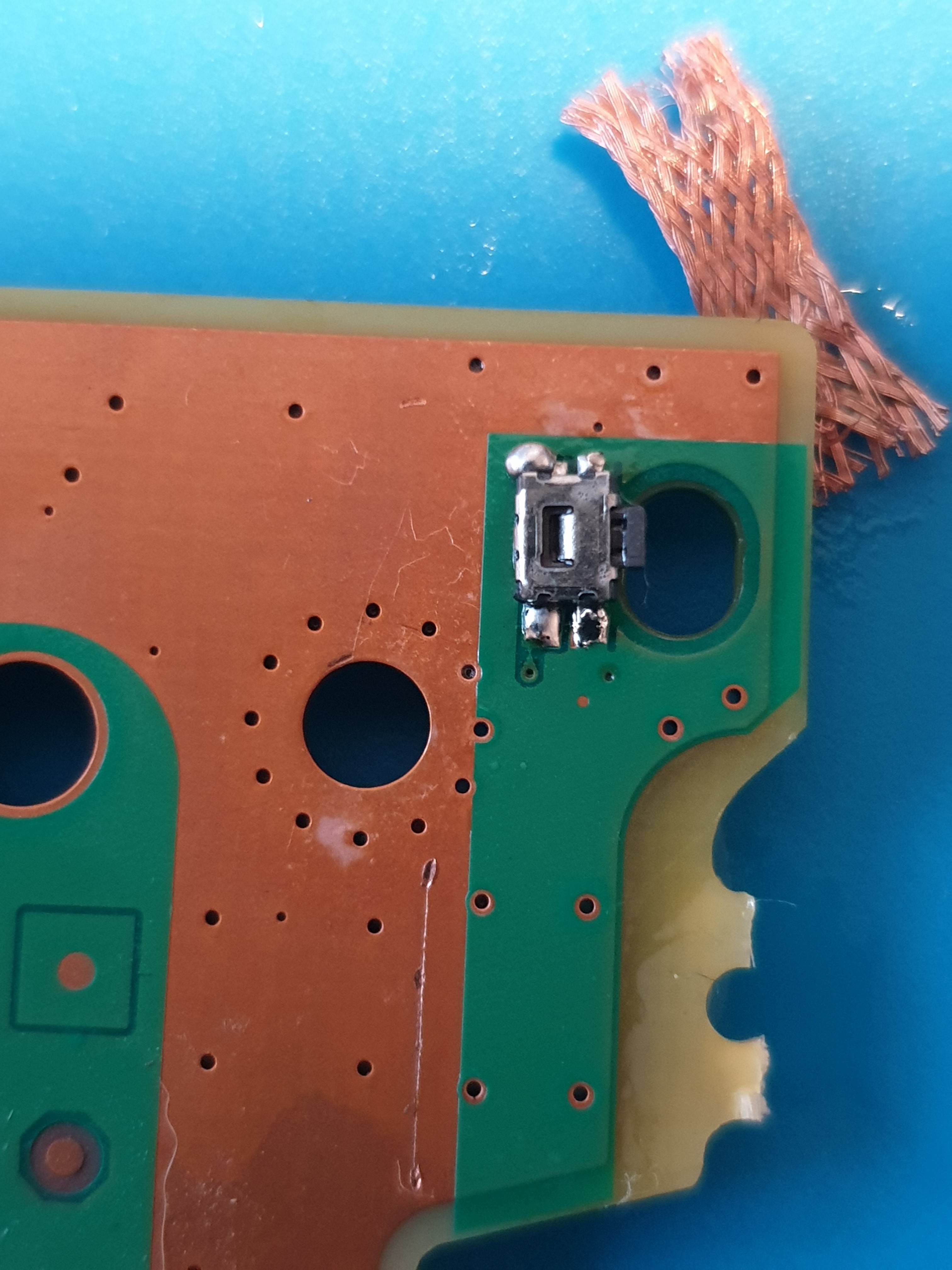

J'ai laissé tomber pour l'instant la switch lite et son port usb des enfers. J'ai reçu de quoi réparer la ps4 que j'ai depuis l'hiver dernier ça y est elle est réparée. Ok c'est pas très beau mais ça fonctionne.
https://rehost.diberie.com/Picture/Get/r/562866
Je reviendrai à la switch une autre fois, j'en ai plein le uc j'ai passé 2 heures à essayer d'enlever ce qui restait d'étain.
Là je me rends compte que je n'arriverai jamais à souder le nouveau port et depuis le temps que je chauffe comme un idiot j'ai de toute façon dû flinguer la carte mère.

Posté le 17-10-2026 à 18:05:50  profilanswer
Tu dois probablement avoir un fer de merde pour galérer autant, un PCB de switch c'est assez petit et ça se chauffe bien.
Après truc con : ton extracteur d'air est peut être trop puissant et refroidit le PCB en même temps que tu chauffes.

Posté le 18-10-2026 à 15:49:38  profilanswer
Les photos et retours semblent mettre l'accent sur un problème de température.
Un moyen simple de vérifier la station est de soumettre la panne à de la brasure.
  • T° < 180, le SnPb ne fond pas (sauf si SnPbAg),
  • T° > 190, le SnPb fond.
De plus, une température bien trop élevée peut rendre le flux inefficace, ce qui serait également une explication plausible.

Posté le 18-10-2026 à 17:21:46  profilanswer
Je pense que j'avais une température trop élevée.
